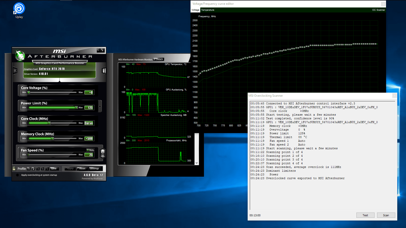

Kann es sein das der OC Scanner nur mit MSI Karten geht denn bei meiner Asus Strix 2070 OC fängt er zwar an aber bringt kein Ergebnis wenn er fertig ist.
Nein.
Dass das Programm von MSI bezahlt wird, hat nix mit seiner Funktion zu tun.
Komisch das es bei mir dann nicht geht.
In #630 gehts auch nicht, wogegen es bei mir bis jetzt immer funktionierte, obwohl ich nie eine MSI hatte.
Ok jetzt ging es doch allerdings hat er nur denn Core Clock gemessen, bei Memory hat er nicht versucht zu übertakten daher habe ich das selber gemacht.
Sieht bei mir nun so aus, ka ob das gut ist bei einer Asus Strix 2070 OC:
Die Karte wird zwar deutlich wärme jetzt in FurMark und Lüfter drehen mit bis zu 43% was schon sehr höhbar ist, geht hoch bis 80 Grad aber bleibt bei 1950Mhz. Bin aber im im dauer Power Limit. Habe sogar neues System jetzt mit i7 9700K welcher eh 8 Kerne hat und dachte das Power Limit wäre weg wie noch beim i7 6700K davor.

Danke! Mit dem neuen Treiber von heute ging es auf Anhieb. Nach 16 Minuten standen avg OC 107 MHz auf dem Monitor und die Kurve sieht definitiv passabel aus. Jetzt werde ich langfristig sehen wie stabil das Ganze ist.
Die Wahrscheinlichkeit ist eigentlich recht hoch, da diese Übertaktung recht konservativ ausgelegt ist, also Spielraum für Reserven eingeplant sind, in den Artikel die ich dazu las wurde oft erwähnt das man mit manuellen übertakten immer etwas mehr herausholen kann.

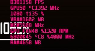

hallo, kann mir jemand sagen warum mein osd auf einmal so aussieht? es fehlen auf einmal sämtliche leerstellen zur übersicht. afterburner ist version 4.6.1 und rtss ist 7.2.2
habe nichts verstellt
Du hast nix verstellt, sondern nur den neuen AB installiert und vergessen es zu erwähnen?
Die neue Version hätte gerne den Modern Web Style.
super, danke! ich bevorzuge aber den modern mono style :) der nimmt nicht so viel platz weg

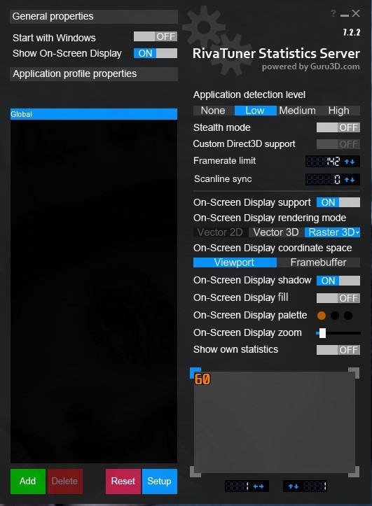

Ich hab noch AB 4.6.0 Beta 9 drauf und hab jetzt nur den RTSS 7.2.2 upgradet, weil ich möchte, dass das OSD gleich bleibt, weil ab AB 4.6.1 hat sich ja glaub ich an der Darstellung was verändert, oder? Das OSD funktioniert soweit, wie bisher, nur bei FH4 geht es immernoch nicht. Gestern hab ich aber bei einem User gesehen, dass das OSD bei ihm auch in FH4 geht, allerdings hat er nur die Demoversion von FH4, kanns daran liegen?
Oder stimmt mit meinen Settings im RTSS was nicht?
Ich werf jetzt mal zwei Begriffe in den Raum die daran "schuld" sein können:
1. Ist FH4 nicht eine UWP-App? Ich bin mir wie gesagt, aber nicht sicher ob das nicht mittlerweile unterstützt wird.
2. Ich nutze die Version 7.2.3 Beta 2 - die Einstellungen sind so wie bei dir getroffen (außer Frame-Limiter)
Ja, es is eine UWP-App, vllt gehts ja mit der 7.2.3 Beta 2, wo gibts die zum DL?
Edit: 7.2.3 is enthalten im DL vom AB 4.6.2 Beta 2.
UWP sollte inzwischen aber kein Problem mehr für den AB darstellen, der Support wurde letztes Jahr irgendwann hinzugefügt.
Ich hab die Settings vom 4.6.0 Beta 9 behalten, hab nur normal deinstalliert und dann 4.6.2 Beta 2 und 7.2.3 Beta 2 installiert. Kann das was ausmachen?
Bei Forza Motorsport 7 geht das OSD ja, nur bei FH4 gehts net.
