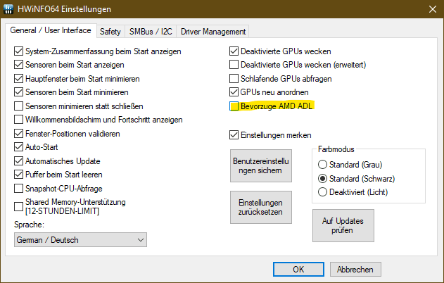

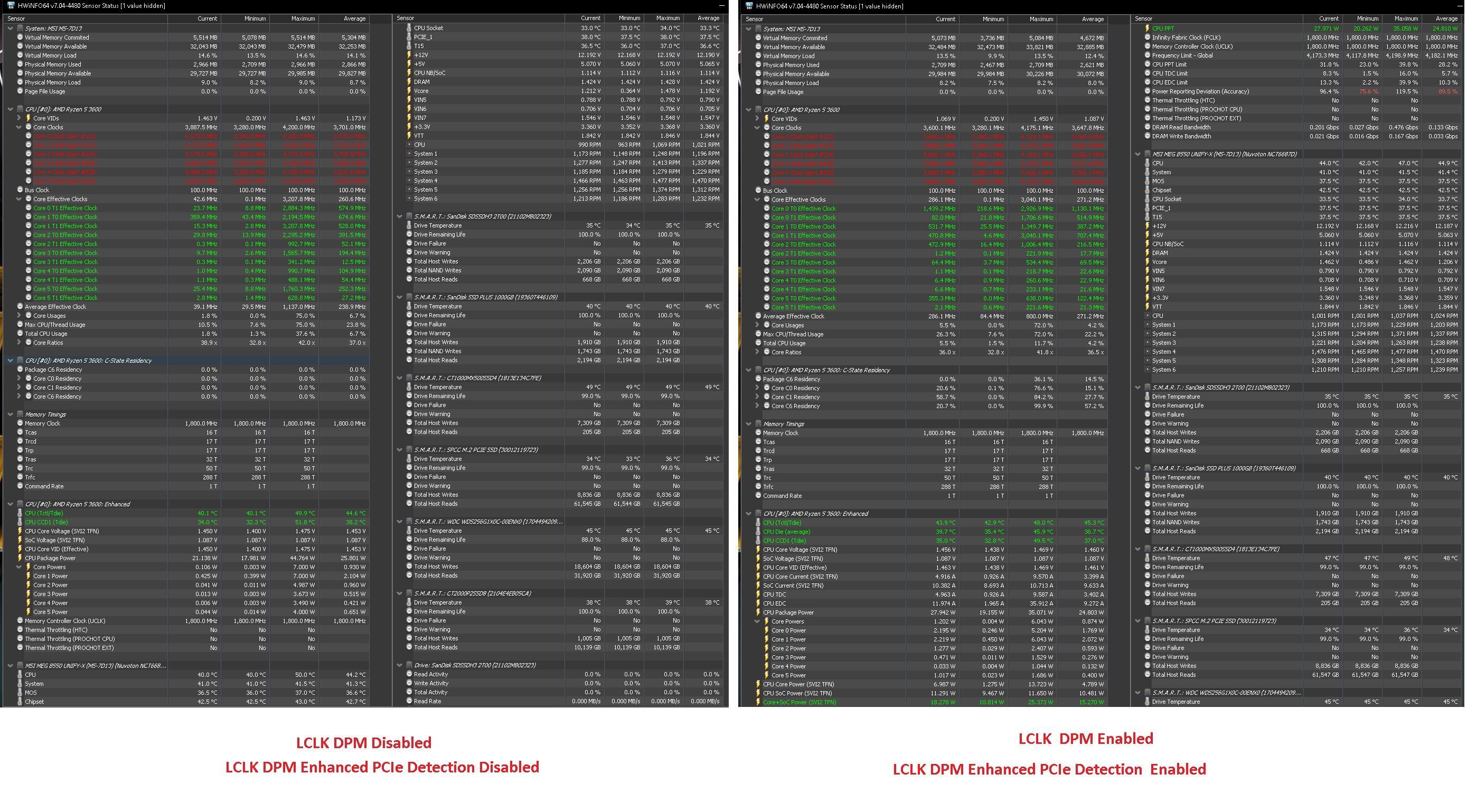

Habe festgestellt das bei bestimmten Einstellungen im BIOS manche Sensoren nicht angesprochen werden.
Schau mal bei dir, falls du HWINFO installiert hast, nach ob alle diese Sensoren auch ausgelesen werden.
Falls das nicht der Fall sein sollte dann im Bios diese Einstellung suchen und auf Enabled setzen:
Hier mal ein Vergleich, einmal die Sensoren OHNE LCLK DPM und einmal MIT enabled LCLK DPM

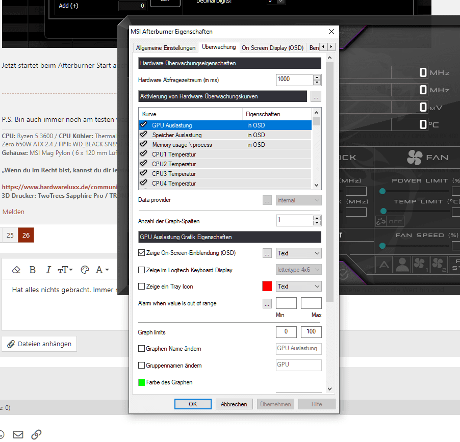

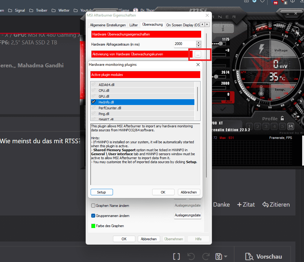

Okay, danke. Das probiere ich aus. Leider kann ich auf deinem Screen nicht sehen was da markiert ist unter Tuningsteuerung. Wie meinst du das mit RTSS?
In den Afterburner Einstellungen bei Überwachung auf die markierten 3 Punkte klicken, dann erscheint das untere Auswahlfeld.
Hier dann HWINFO den Haken setzen.
Jetzt in den Einstellungen von HWINFO den Reiter OSD ( RTSS ) öffnen und hier kannst du dir zusätzlich alle Sensoren im Afterburner anzeigen lassen die du willst.

Hat alles nichts gebracht. Immer noch nur die GPU Auslastung. Nochmal, es hat vorher alles geklappt. Verstehe nicht wo die Werte hin sind. Kann da bei der GPU nichts auswählen.

@Olga23humorlos: Da es aktuell um Alternativen zu Afterburner geht, auch kurz mein Senf dazu: Als AMD-GPU-Nutzer mit HWiNFO kannst du auf AB tatsächlich ohne Featureverlust verzichten; RTSS (plus ggf. HWiNFO) genügen für die Anzeige des Overlays. Bedeutet einen Performancefresser weniger im Hintergrund, denn OC-/UV-Einstellungen lassen sich am einfachsten in Adrenalin tätigen. Aktivierst du die markierte Option in HWiNFO, sollte dessen Impact auf die GPU-Leistung auch sehr gering sein.

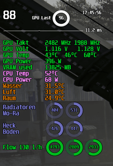

@ShirKhan sieht schon sehr nice aus deine Anzeige. Willst diese nicht teilen?
Klar, kein Problem. Anbei drei Layouts klein - mittel - groß, Screenshots. Pfad: C:\Program Files (x86)\RivaTuner Statistics Server\Plugins\Client\Overlays
Wird nur nicht ready-to-use sein. Mindestens die Data sources müssen im Overlay Editor von RTSS angepasst werden, wahrscheinlich noch mehr. Den Overlay-Thread hab ich oben ja verlinkt, dort findet man auch Links zu YT-Videos, in denen das Vorgehen beschrieben wird.
Erfordert etwas Einarbeitungszeit, geht dann aber leichter von der Hand als das Gefrickel mit Afterburner, sobald man dort ein komplexes Layout mit eigenen Farben umsetzen möchte.

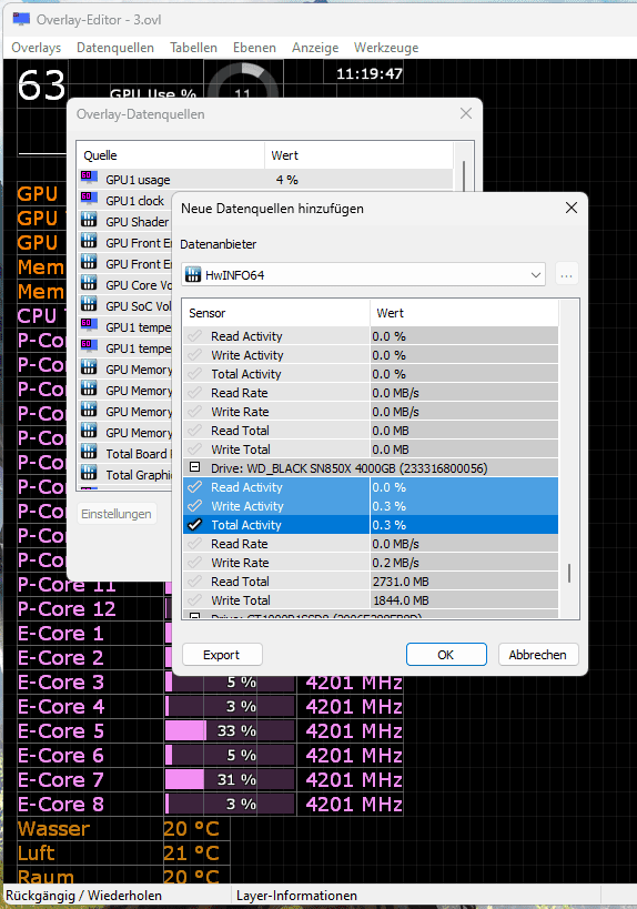

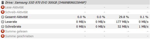

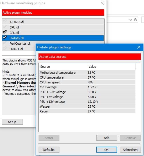

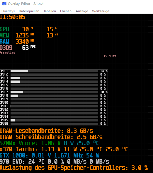

Wenn ja, dann hätte ich die Frage, ob man sich im Overlay auch den Datendurchsatz eines Speicherlaufwerks anzeigen lassen kann.

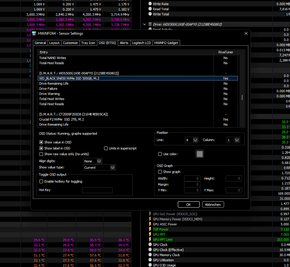

Mit dem RTSS-Overlay-Editor wäre das kein Problem. HWiNFO muss natürlich laufen. Neuen Layer erstellen, als Datenquelle HWi auswählen und die Sensoren hinzufügen.
Ob es im AB-Overlay geht? 🤷‍♂️
Klar. Ist in etwa der gleiche Weg.
Hwinfo Plugin hinzufügen. Und dann Sensor hinzufügen.

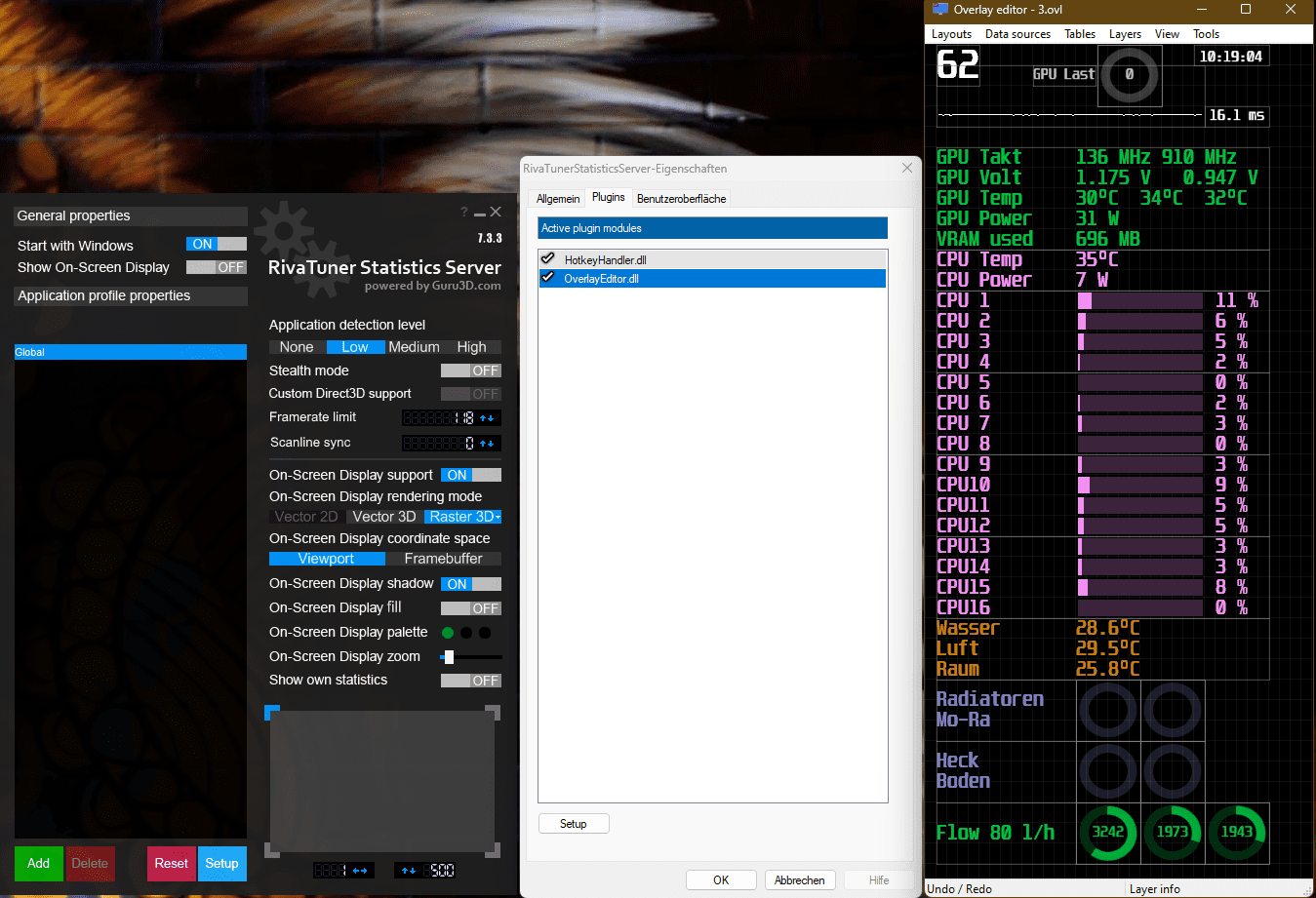

Ich habe jetzt das Overlay von ShirKhan (#775) als Vorlage genommen, bearbeitet und abgespeichert. Es wird jedoch nur dann angezeigt, wenn die OverlayEditor.dll bearbeitet wird. Sobald ich den Editor schliesse, verschwindet auch die Anzeige. Was mache ich falsch?
