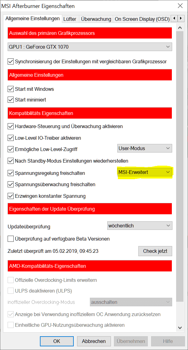

Wählt ihr bei nicht msi Karten immer dritte aus oder msi normal bzw msi erweitert?
Wus?
Ich hatte glaub ich noch nie ne MSI-Karte, allerdings hab ich keine Ahnung was Du da Auswählst.
Er meint das hier:
Ich nehme immer Erweitert und habe eine EVGA Karte.
Bei einem der 2 Reiter muss "Kernel Modus" ausgewählt werden,auf deinem Bild,zwecks spannungs Regler erhöhung freischalten.
Kann auch mit User die Spannung regeln.
