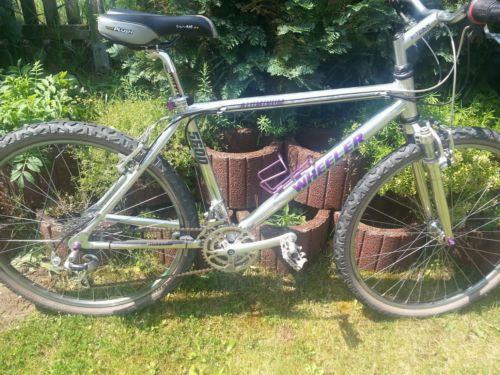

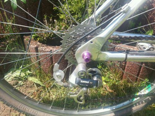

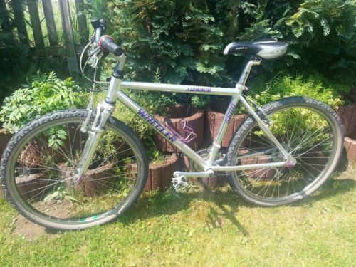

Ich brauche dringend eure Hilfe, ich bekomme sonst eine Krise :hail: Es geht um mein Bike, so langsam geht hier und da etwas kaputt und das Fahrren zur Arbeit wird dadurch zunehmend zur einer Tortur! Erst fing es damit an das an meiner Kassette, das kleinste Ritzel 2-Zacken verloren hatte, dadurch springt mir natürlich beim treten immer die Kette weg. Deshalb habe ich den Gang gemieden und bin so weiter gefahren. Jetzt hat auch das zweite Ritzel 1-Zacken verloren:shake: und meine "Handdrehgangschaltung" (shimano) hat nun auch noch hinten den Geist aufgegeben. Auch das fahren im Regen ist ein Unding und ich würde gerne feste Schutzbleche haben die mich vor der Bodennässe beschützen. Ich muss dazu sagen das das Rad knapp 18 Jahre sehr gut gehalten hat.
Ich bin zwar kein Radtechniker aber möchte dennoch die Reparaturen wagen, die Teile würde ich mir dann sofort bestellen oder direkt beim Händler kaufen, was eben günstiger ist und was ihr mir empfehlen könnt!?
Anbei habe ich ein paar Bilder für euch, gerne mach ich noch weitere wenn benötigt. Reparieren möchte ich gerne die Schalthebel (Deore?), die Kassete, die Kette (?), und Schutzbleche kaufen.
Wäre denjenigen für die Unterstützung sehr dankbar. Auch will nur wissen welche Teile ich am besten kaufen soll. Der Radhändler bei mir um die Ecke ist nicht sehr vertrauenswürdig und bestellt nur einmal in der Woche Fahrradteile und auch nur dann wenn er Bock hat. Daher würde ich diesen gerne meiden und selbst ordern.
Vielen Dank

Das was du alles ersetzten willst, kommt dich Teurer als ein neues Rad. Den so wie ich das sehe hast du hinten 7 Gänge, d.h. du brauchst neben einer neue Kassette und Kette auch ein neues Schaltwerk und neue Schaltzüge. Die Kettenblätter würde ich mit der neuen Kette auch nicht mehr Fahren also brauchst du die auch neu. Dazu dann passendes Werkzeug (kettenpeitsche, Kassettenschlüssel,...) und wenn es blöd kommt brauchst du auch ein neuen Umwerfer weil der alte mit den neuen Schalthebeln nicht mehr Kompatible ist. Selbst wenn du nur die günstigsten Deore Teile nimmst
von neuem hinterrad ganz zu schweigen :( sollten es sieben sein; bei acht funktioniert's in der regel :)

Was du in jeden Fall brauchst, ist eine neue Kette und eine neue Kassette. Da 7-fach eh total veraltet ist, würde ich da eher günstige Teile kaufen.
Shimano Kassette CS-HG41-7 7-fach gnstig online kaufen - bike-components
Shimano Alivio / Altus / T300 / 2200 Kette CN-HG50 6-/7-/8-fach gnstig online kaufen - bike-components
Beachten musst du halt, dass du noch etwas Werkzeug brauchst. Insbesondere einen Abzieher für die Kassette und einen Kettennieter. Kostet beides kein Vermögen, sollte aber natürlich auch einkalkuliert werden.
Bei der Schaltung wäre halt interessant, ob der Schaltgriff oder das Schaltwerk kaputt ist. Was genau funktioniert denn nicht mehr?
Danke für Eure Antworten, mich hat ein User Privat angeschrieben und mir ausreichende Informationen zukommen lassen in Form einer Einkaufsliste. Ich wäre mit Werkzeug gut über 150€ gekommen, so dass ich mich umentschieden habe und mir ein neuen Drahtesel gekauft habe. War zwar etwas teurer aber sollte hoffentlich lange halten. Es ist ein Diamant Saphir 24/7 geworden für 385€.
Vielen Dank euch trotzdem allen :wink:
