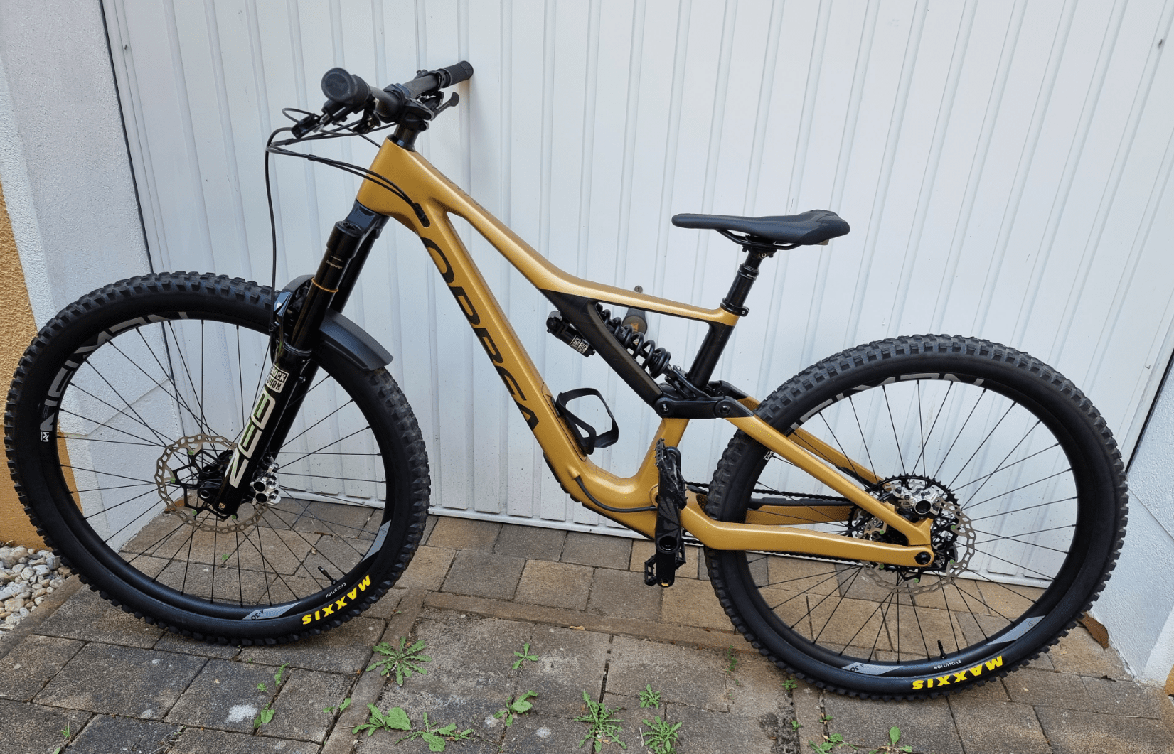

Apropos Umbauen... Fertig!
... also fast. 175er Kurbel wird doch noch gegen eine 170er getauscht um etwas mehr Bodenfreiheit zu haben und der Linke XT Bremsgriff kommt die kommende Woche auch noch an, dann wird die Frontbremse auch zu Shigura umgebaut.
Nachher noch eine kleine Testfahrt, die Tage dann noch eine etwas längere um zu schauen ob alles läuft und hält. Winteberg in nicht mal ganz zwei Wochen :banana:
Züge und Leitungen evtl noch ein Eckchen kürzer
Ich hab die so ausgelegt, das ein 180° Turn möglich ist. Können auf jeden Fall noch etwas kürzer, bin aber ehr auf Nummer Sicher gegangen. Die Leitung der VR Bremse ist z.B. deutlich kürzer, die reißt man sich schon bei 110° oder so weg :fresse2: (wird aber ja sowieso neu gemacht und dann wird die auch länger)

Watt? Wie willst du dir die Leitung der VR Bremse abreißen? Wenn der Lenker eingeschlagen wird dann geht das Rad->Bremse in die selbe Richtung mit.... Da geht doch nix in den Rahmen. Wo soll das reißen?
VR Leitung ist bei mir oft zwischen Rahmen und den anderen Leitungen.
Du hast ein Denkfehler, die Bremse ist unten an der Gabel und oben links am Lenker. Der Rahmen, unbeweglich, bildet die Blockade. Wenn du jetzt gegen den Uhrzeiger drehst, also linksrum ist die VR Leitung schnell am Rahmen - weil Lenker und Gabel sich weiter frei drehen können, die Bremsleitung aber mit der Blockade, dem Rahmen kollidiert.
Im Uhrzeiger hast du natürlich deutlich mehr Freiraum zur Rotation.
Wieviel Grad willst du denn drehen können und warum?
maximal 180°, einfach um just in case wenigstens die Kabel nicht raus zu reißen bei einem crash. Klar könnte man jetzt wegen optik klagen, aber soo lang ist das noch nicht, also geht noch :)

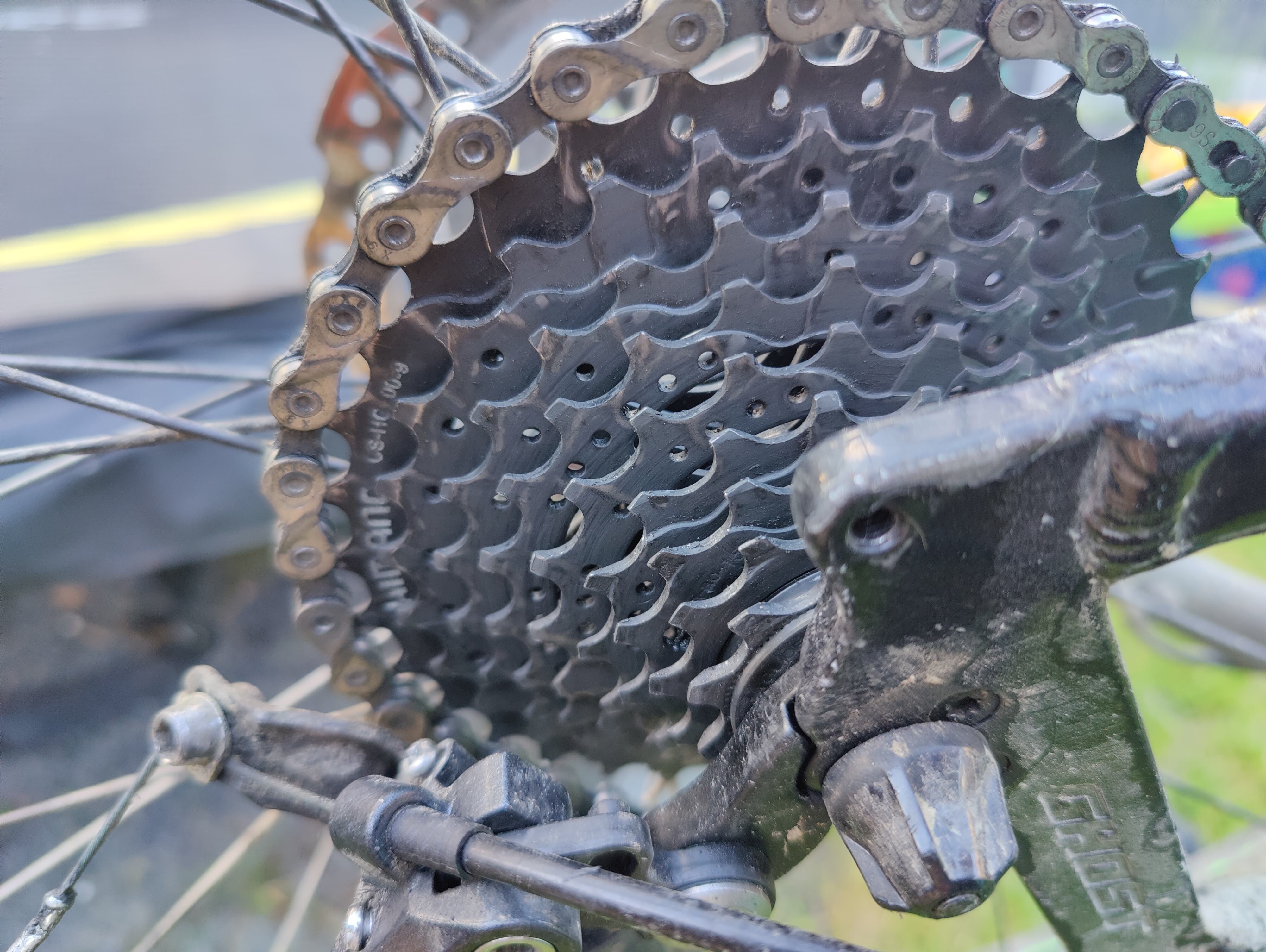

Mal ne Frage an die Experten.
Meine Gange funktionieren nicht mehr richtig. Die 3 größten Ritzel am Reifen springen immer, also die kleinen Gänge.
Ich hab alles gereinigt und auch versucht einzustellen aber ich krieges nicht hin. Hier Mal ein Bild wie die Kette zwischen den Wechsel auf das Ritzel übergeht.
Also die Kette geht nicht vollständig auf das Ritzel. Nach ein paar Mal durchtreten geht es dann irgendwann aber das soll ja nicht so sein.
Jetzt meine Frage bin ich zu blöd zum Einstellen oder ist die Kette hin?
Anschläge vom Schaltwerk korrekt einstellen, Zugspannung korrekt einstellen, ggfs. tauschen. Ob die Kette verschlissen ist sieht man nicht, dafür brauchst du eine Kettenlehre. So wie die Ritzel aussehen ist die Kette ok und eine gelängte Kette hätte jetzt auch nicht einen großen Einfluss aufs Schaltverhalten.
Mein Verdacht ist das die Zugspannung zu gering ist.
Dann hätte man das schlechte Steigverhalten aber über die gesammte Bandbreite der Kassette. Kontrollieren schadet natürlich trotzdem nicht.
sowas hatte ich schon vermutet, wenn man nicht weiß was man an den 3 Schrauben tut kommt natürlich Käse raus. Hast jetzt 3 Möglichkeiten.
1. du fummelst solange rum bis es klappt oder du kapitulierst
2. du befragst Google oder YT
3. du schaffst es zu nem kompetenten Kumpel oder in den Radladen deines Vertrauens.
Ich empfehle 2,1,3, in dieser Reihenfolge. :d
So bei YouTube Videos sieht es nicht nach ein Hexenwerk aus. Daher werde ich es Mal nach deiner Reihenfolge machen.
Nr. 3 ist keine Option. Muss das hinkriegen 😜
Moin, sieht tatsächlich etwas merkwürdig aus.
Ich meine auf dem Bild zu erkennen dass das Schaltauge, etwas nach innen verbogen aussieht aber aus dem Winkel schwer zu erkennen.
Wie meine Vorredner schon angesprochen hatten,die 3 Schrauben sind sehr wichtig.
Lies dir das in ruhe durch und falls das immer noch nicht sauber schaltet und du in Bremen wohnst kannst du dich gerne bei mir melden.
Viele Grüße
Nachdem ich jetzt mein Rallon umgebaut habe... Ja, der ist wirklich mega gut. Gar kein Vergleich mit dem Lidl Ding. Man bekommt aber mit dem Lidl Ding auch alles hin, so ist es nicht. Der Feedback Pro nur deutlich angenehmer, schneller zu verstellen, sicherer im Stand.
Genau das war bei mir auch das Problem. Konnte man verstellen was man wollte, es hat nie in jedem Gang gepasst. Neues Schaltauge und schon klappte es (mit dem laienhaften rumdrehen an jeder Schraube :d)
