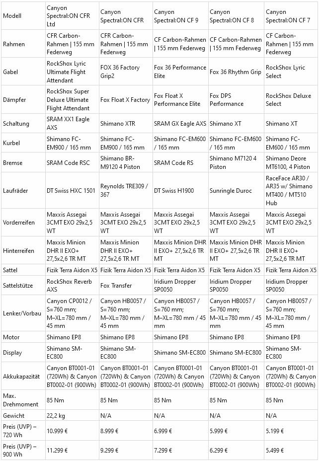

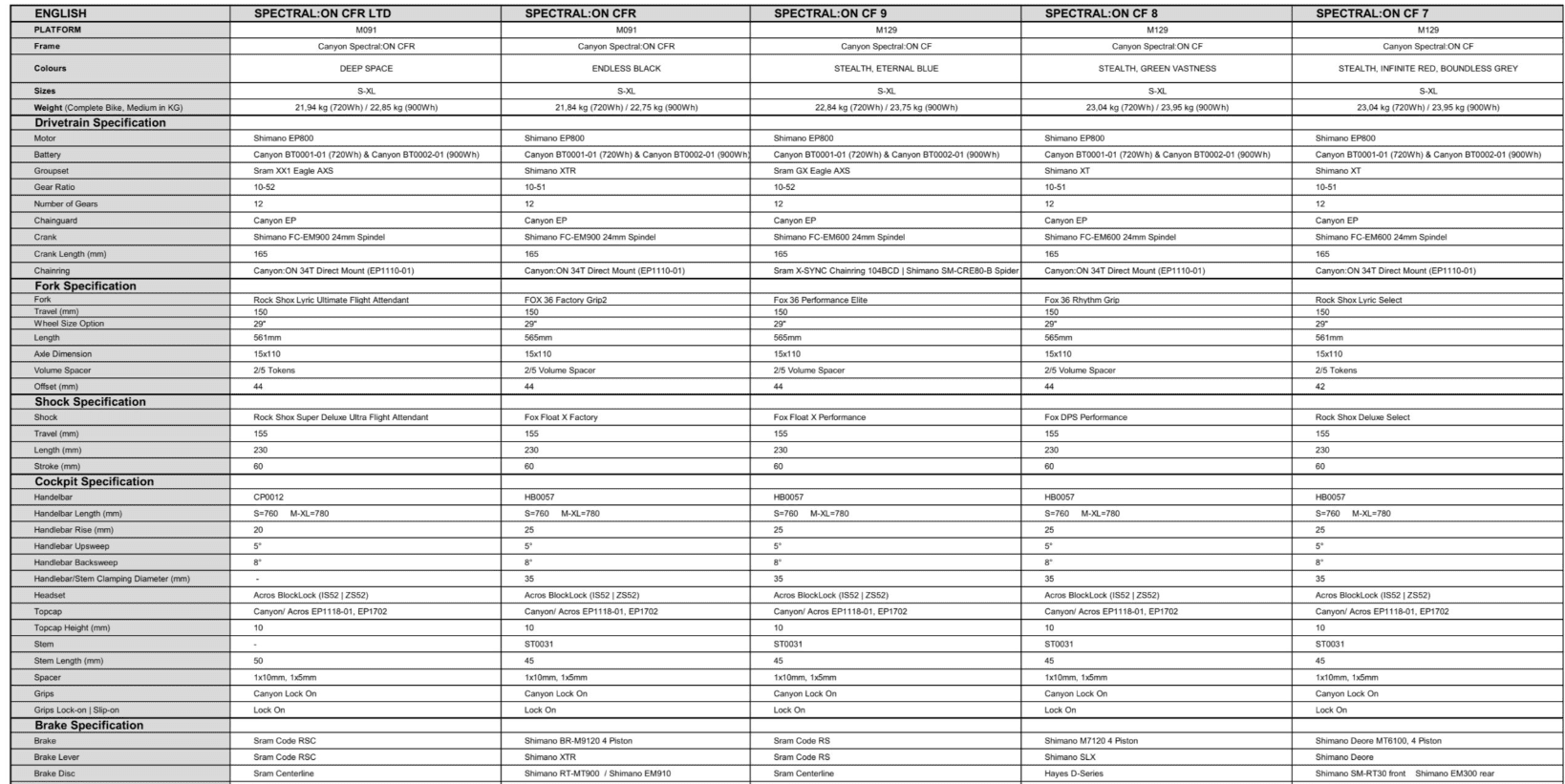

Ich habe mir heute ein Pathlite:ON 7 SUV von Canyon bestellt. Das ist hier im Ruhrgebiet wahrscheinlich besser aufgehoben als ein Spectral:ON, welches immer noch nicht bestellbar ist. Für ab und zu mal die Halde herunterbrettern nutze ich dann mein Bio-Fully.
Na dann fröhliches warten auf die Lieferung :D
