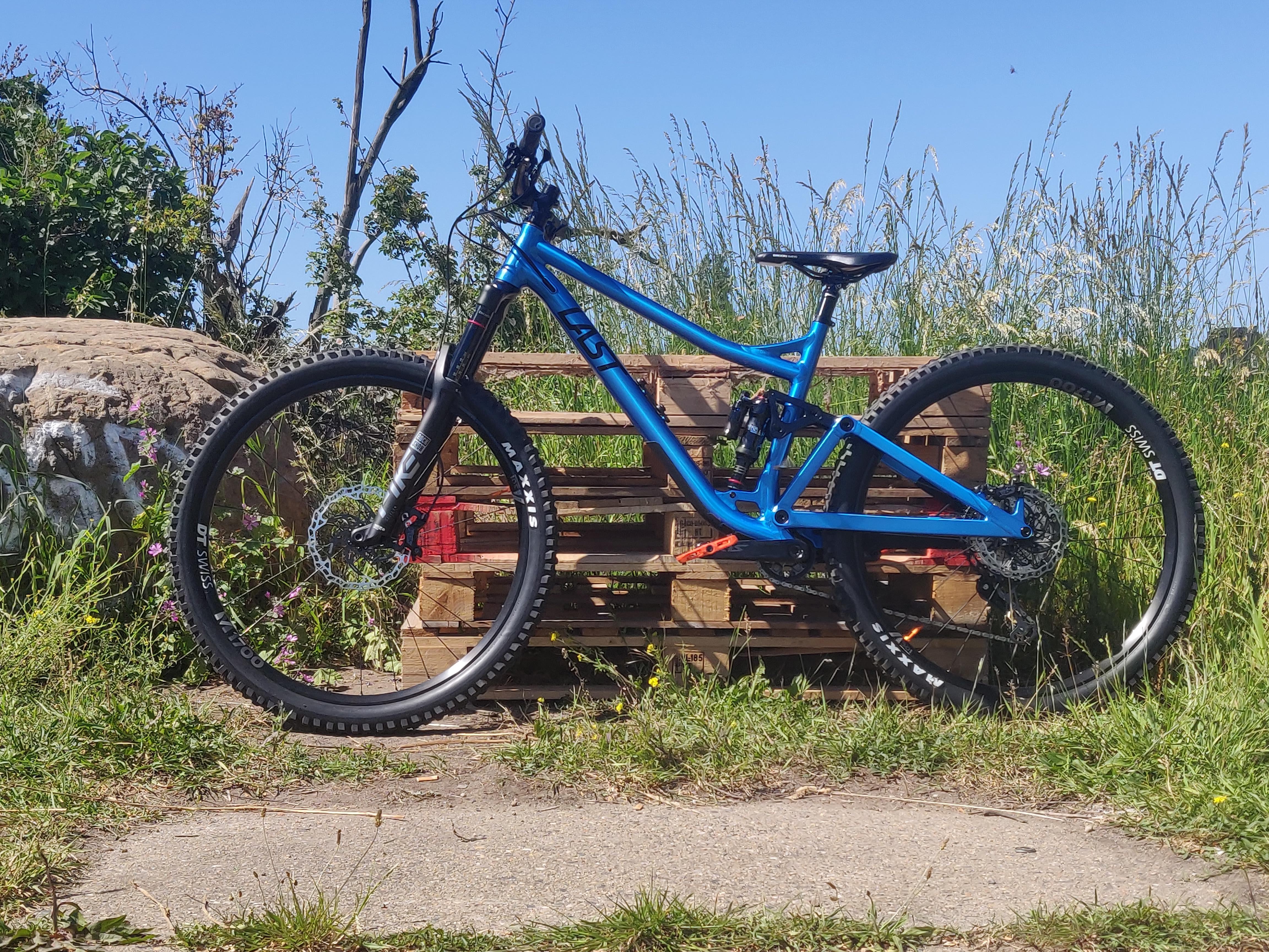

So jetzt muss ich das neue Rad auch mal noch vorstellen.
Seit knapp 3 Wochen bei mir, nicht ganz ein Jahr hats gedauert von HT ist cool bis Fully muss dringend her. :ROFLMAO:
Etwas über 6 Monate Wartezeit. :rolleyes:
Schickes Teil, viel Spaß damit!

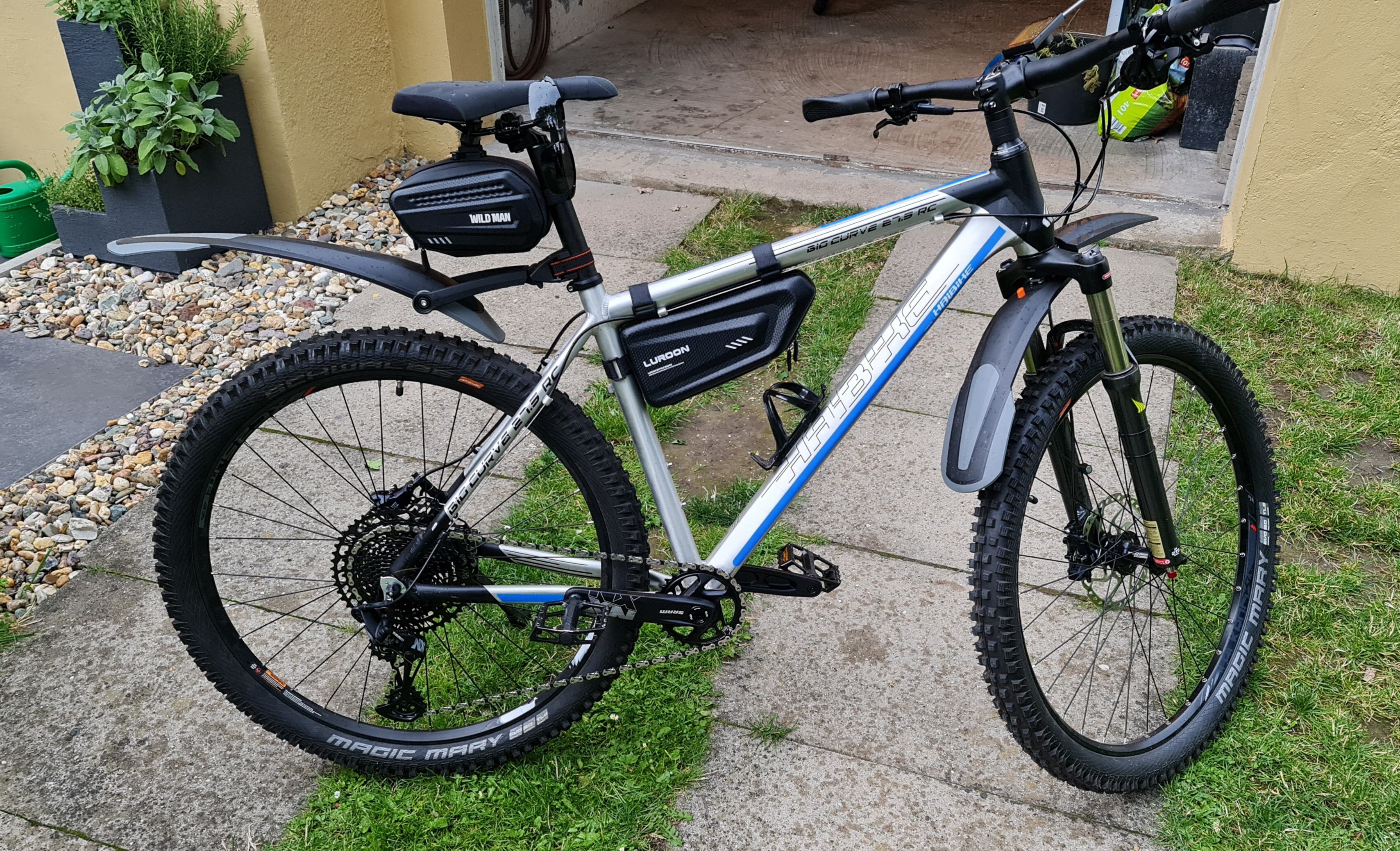

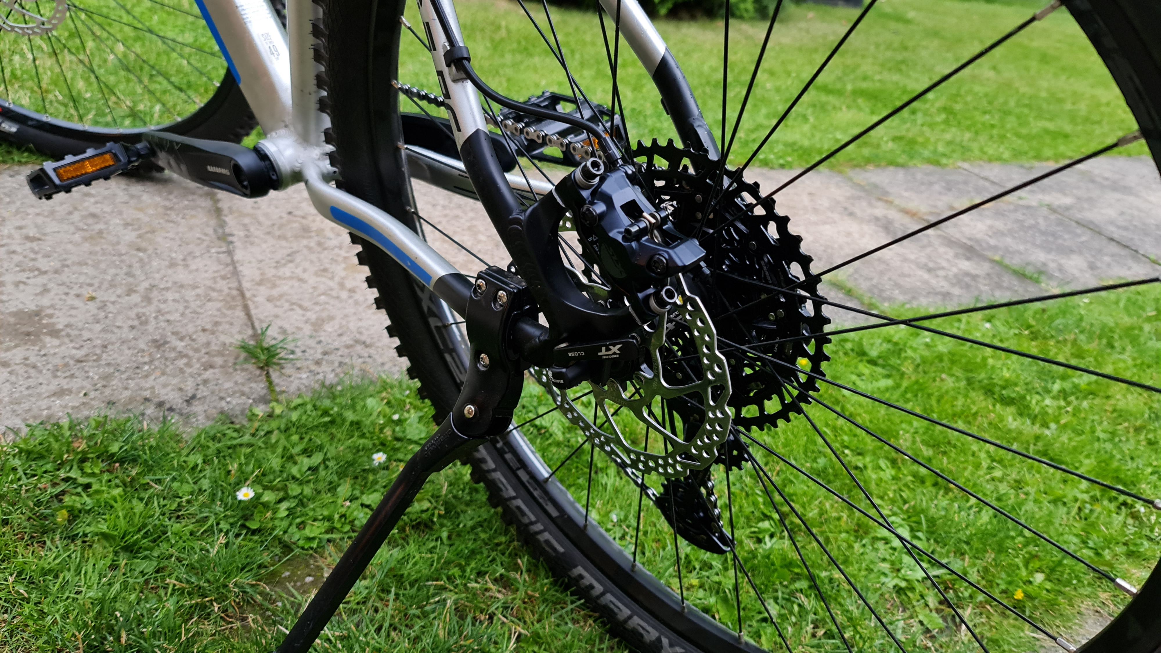

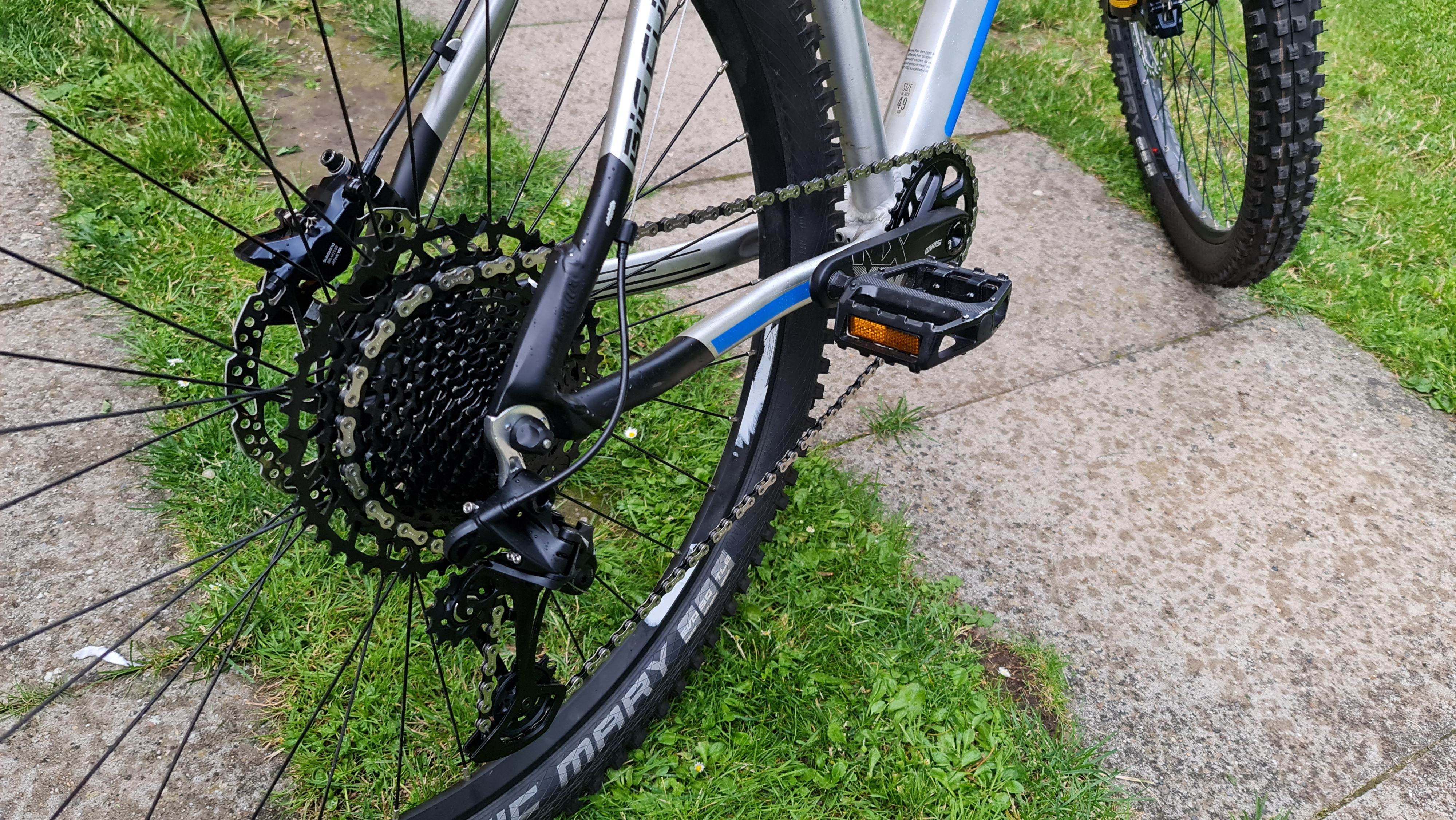

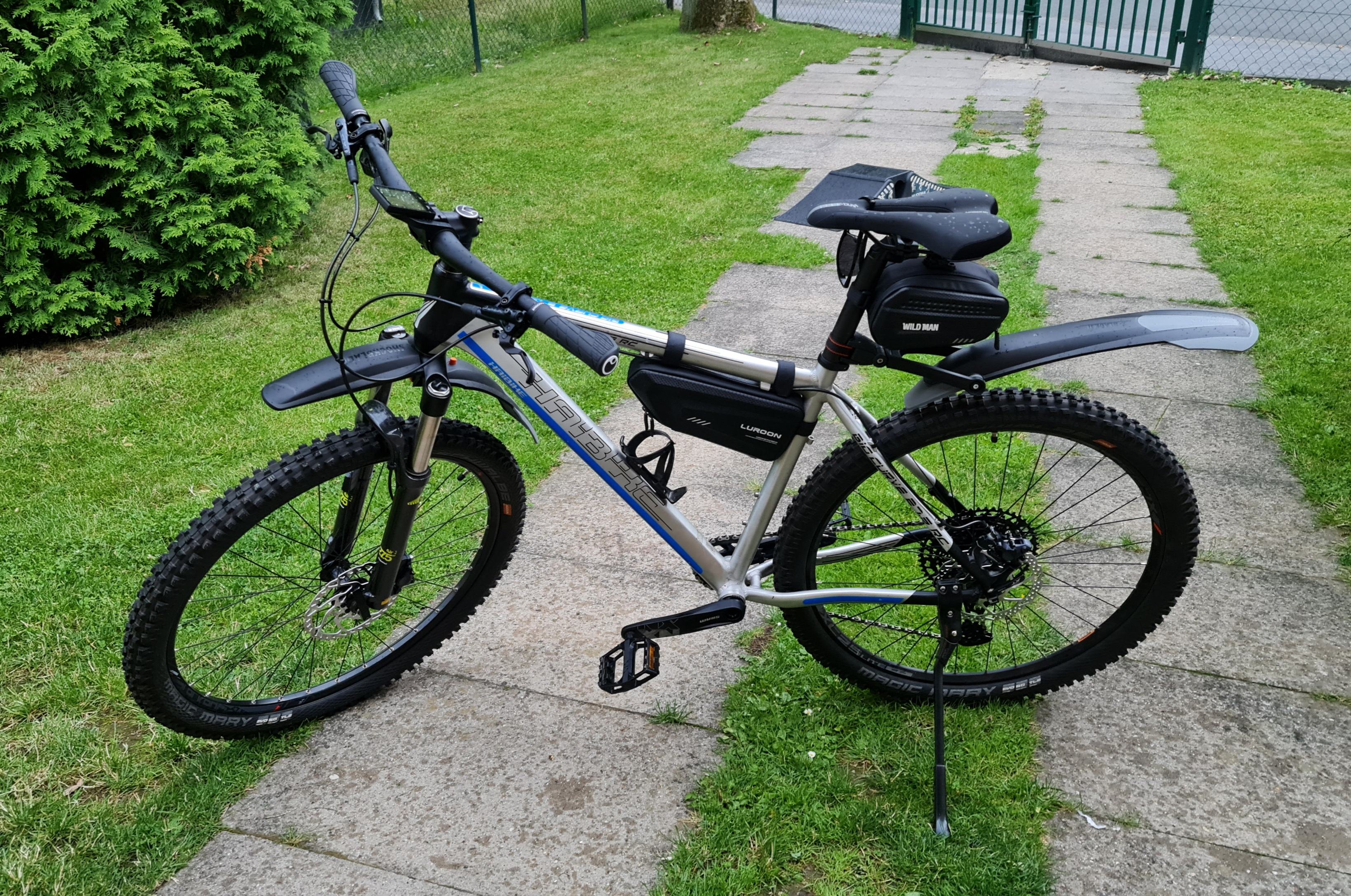

So mein Esel ist jerzt endlich komplett fertig.
Bis auf den Rahmen und die Reifen ist eigentlich alles neu gekommen 🙈.
Ich glaub für das Geld hätte ich mir auch direkt was ordentliches kaufen können.
Und ja, über schutzbleche und Co kann man sich streifen, aber mir ist es recht so.
Schönen Dank nochmal an alle Beteiligten für die Unterstützung und Hilfe

die Waren schon drauf als ich es gekauft habe :d bin bei der bereifung nicht so.. Hauptsache das teil fährt vorwärts ^^
aber um deine Frage zu beantworten.. ja.. Beinmuskeln wie ein Ochse
Edit
Die Sram 1x12 Schaltung arbeitet jetzt perfekt, ohne weitere nachjustage..
Die Bremsen habe ich gegen das M7100 SLX System getauscht, vorne und hinten sind nun 180 Scheiben montiert
Mit dem 80cm Lenker hab ich mich nicht anfreunden können, er wurde daher um 4.5cm pro seite gekürzt und ist nun perfekt !
Und genau passend fertig geworden, nächsten Samstag gehts mit den Rädern in den Urlaub.
Bin gerade am Überlegen ob ich mir für nächstes jahr nen neuen Rahmen Spendiere (vielleicht aus Carbon) da muss ich mich im Winter mal ordentlich einlesen...
Ich würde das Schutzblech hinten tiefer legen, direkt über den Reifen und vorne ein Schutzblech ala Mudhugger verbauen. So sieht das nicht so geil aus. :LOL:
Werde ich mir nach dem Urlaub mal anschauen. Jetzt mach ich da nix mehr dran.
Die Reifen würd ich echt mal gegen ein paar Nobby Nic oder Racing Ralph tauschen. Mit den MM trittst du dich doch komplett zu Tode. :fresse:

Magic Mary vorne und hinten an dem Bike ist - wie schon gesagt wurde - dezent übertrieben. Sind wenigstens noch die alten Reifen vor der "SUPER" Ära, die wiegen deutlich weniger. Aber ganz im Ernst, den Rollwiderstand kannst du dir doch sparen. Mit dem Gerät möchtest du dir sicher keine Trails antun, die solche Reifen ansatzweise brauchen.
Wennst bei Schwalbe bleiben willst, Hans Dampf vorne und Nobby Nic hinten, wobei das imho auch schon übertrieben ist. Nen leichter XC Reifen wie Racing Ralph, Rocket Ron usw wäre wohl perfekt.
Habe selbst seit Saalbach/Leogang weiterhin die Magic Mary / Big Betty Kombination drauf. Unbeeindruckt bei den letzten Touren damit hochgestrampelt bei unseren 25-35km Touren mit 750 bis 1000hm. Geht, schön ist aber anders ;)
