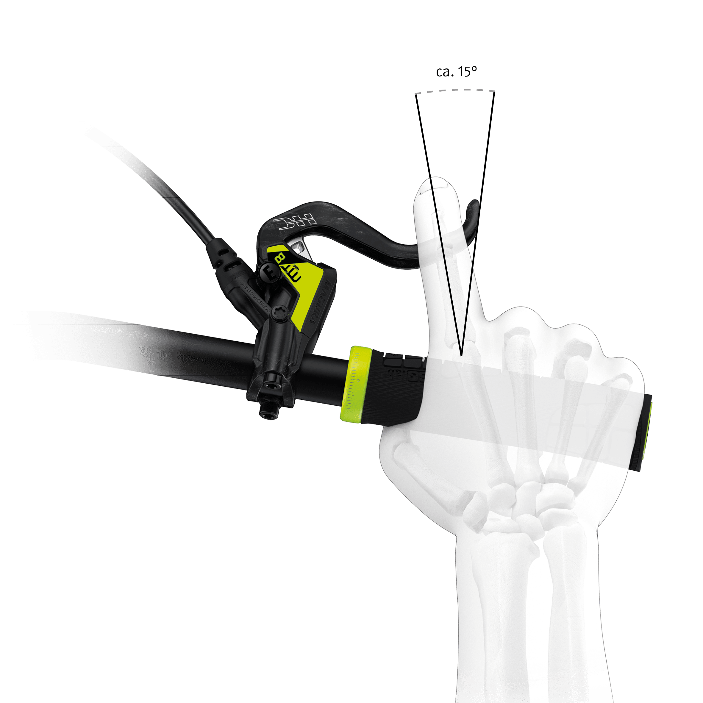

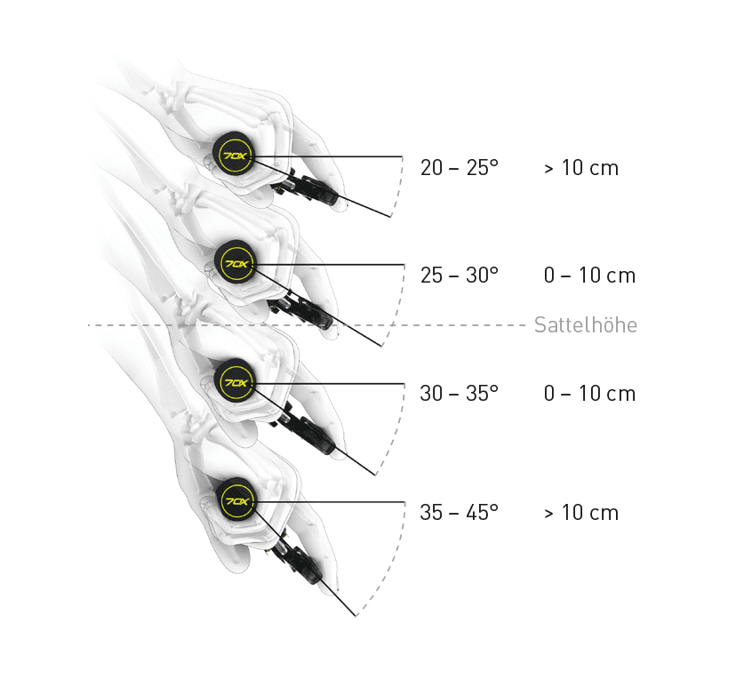

Er sitzt mit 185 und der Geo nicht zu gestreckt sondern Arm und Handfläche sind nicht in einer Linie, die Gelenke werden sicher abknicken und das Gewicht vom Oberkörper liegt damit zu sehr drauf weil der Stack zu niedrig ist und der Lenker falsch eingestellt ist. Die Sattelüberhöhung ist dann zu hoch, der Rücken dadurch leicht rund weil von den 450mm Reach nur noch c.a. 440mm übrig sind den mit jedem cm mehr Spacer verliert man 4mm Reach. Die Sitzhaltung ist bei der Körpergröße sportlich kompakt und für untrainierte nach kurzer Zeit unangenehm.
Hier mal noch 3 Bilder zum einstellen des Cockpits, zumindest die Probleme mit den Handgelenken sollte es mindern, kostet ja nichts außer Zeit.

Ja also die Handgelenke knicken irgendwann ein und ich werde noch mehr nach vorne gestreckt :(
Weiß jetzt nur nicht wieviel Rise ich nehmen soll
Optisch sind 25mm noch akzeptabel, damit kommt das Cockpit 1cm hoch, nicht die Welt aber besser als nichts, wenns dich optisch nicht stört nimm 35mm. Und wie gesagt, eine ordentliche Grundeinstellung von Sattel und Lenker wird sicherlich die größten Probleme mildern, der Rest sind so Probleme die halt entstehen können wenn man das Rad zu klein kauft.

Ist deine Sattelhöhe & Neigung korrekt eingestellt? Du kannst auch mit einem kürzeren Vorbau auch den Abstand kürzen und eine aufrechtere Position einnehmen, weiss nicht wie lang der ist den du hast. Ansonsten wie beschrieben auch mit einem Lenker mit mehr Rise testen. Oder auch versuchen einen andere Sitzhaltung einzunehmen.
Da man da ehrlich gesagt so pauschal keinen korrekten Rat geben kann, würde ich sagen du fährst mal zu einem Bikefitter
Also Vorbau ist schon ziemlich kurz müsste 60-80er sein
Dann muss ich nochmal alles durcharbeiten danke euch
Mit dem Tool kannst du mal bischen die Vorbaulängen und Winkel durchgehen und sehen wie sich das Cockpit in der Höhe verändert. Wenn der Vorbau jetzt schon positiv, also nach oben montiert ist bringt ein kürzerer nichts, der Lenker würde näher kommen aber gleichzeitig tiefer.
Die alten Geometrien mit tiefen Stack und kurzen Reach sind einfach nicht mehr zeitgemäß, ein aktuelles Ghost Lector in L hat zum Beispiel 636mm Stack und 496mm Reach. Das Lector ist aber ne kompromisslose Racefeile mit tiefer gestreckter Haltung.
Mehr Reach gat den Effekt den Rücken gerade zu machen und öffnet auch bei richtiger Lenkerbreite den Schulterblattbereich, es kommt so zu deutlich weniger muskulären Problemen im Nackenbereich. Da du nicht mehr Reach am Bike generieren kannst kannst du nur den Sattel ein Stück nach hinten schieben und oder den Vorbau verlängern. Bringt alles Nachteile in anderen Bereichen mit sich.

sonderlich viel Position kann man am Trigger ja nicht einstellen und beim Bremshebel gehts auch eher darum wie ich ihn schnell und kontrolliert bedienen kann.
