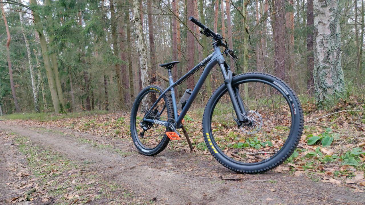

Nee, tue das Hinterrad ungerne raus um ehrlich zu sein, ist ja ein Pedelec mit Nabenmotor, raus zu machen ist immer eine Katastrophe. :) Hat eine 135er Achse, wie für die meisten Nabenmotoren üblich, im Auslieferungszustand würde ich das Fahrrad keinem empfehlen, mittlerweile ist es bis auf das Schleifen ein tolles Hardtail-Pedelec. Nur hat es mit Umbau so viel gekostet (ca. 3200€) das ich am ende doch eher ein richtiges gekauft hätte, hatte nur 15 Jahre Fahrrad Abstinenz und wollte mit einem günstigen anfangen, im nachhinein aber waren mir die verbauten Komponennten zu schlecht. :) Vor allem wäre ein BIO-Bike wohl die bessere Wahl, da kaum Mit Motor fahre, hätte ich damals besser reflektiert, vom Original sind nur noch Akku, Motor + dazugehörige Elektronik, sowie Rahmen vorhanden.
