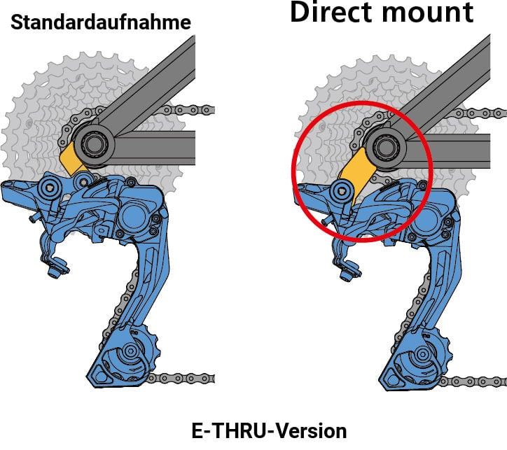

Soweit ich weiß gibt es bei den Cube Hardtails wirklich Unterschiede. Ich würde auf jeden Fall zur Sicherheit das passende Schaltauge ordern. Das für Shimano steht schon deutlich nach hinten ab, denke nicht das du damit das Eagle Schaltwerk passend eingestellt bekommst.
Hatte an meinem Scott auch eine 3fach XT und bin ohne Wechsel des Schaltauges auf GX umgestiegen. Hat funktioniert.
Ich würds vorher immer ohne neues Schaltauge probieren. Kaufen kann man ein anderes immer noch wenn man das Schaltwerk nicht eingestellt bekommt.
Bei Scott schreibt der Hersteller das aber auch nicht explizit vor oder? Ist bei Cube jedenfalls so.
Am Nomad hab ich auch problemlos von XT auf GX Eagle Schaltwerk umgerüstet.
Hab nirgends was gelesen bei Scott. Ich halte das auch für Überbewertet. Das Schaltauge soll ja hauptsächlich den Rahmen schützen wenn Kraft aufs Schaltwerk einwirkt, zb beim Sturz.
Abstand zum Ritzel kann man ja sehr weit über die Tension Screw einstellen.
Hab im Netz auch mal schnell geschaut, fürs Reaction gibts scheinbar nur eine Sorte Schaltaugen.
Beim Reaction ist es Schaltauge #2090 für SRAM und #2091 für Shimano.
Sicher kann es mit dem Shimano Auge auch gehen, aber kann eben auch sein das man die obere Schaltrolle so nicht weit genug an die Kassette ranbekommt.
Könnte man lösen indem man mit der Feile etwas vom Schaltauge wegnimmt wo die Schraube sitzt.

Der Nomad hat ein normales Schaltauge, da passt jedes Schaltwerk drauf - SRAM, Shimano, Box oder Sunrace... Es gibt aber noch Rahmen mit Direct Mount Schaltaugen, wo nur Shimano drauf passen (Beim Schaltwerk wird dabei ein Link weg gelassen)
- - - Updated - - -
- - - Updated - - -
Hab ich irgendwo was anderes behauptet?
