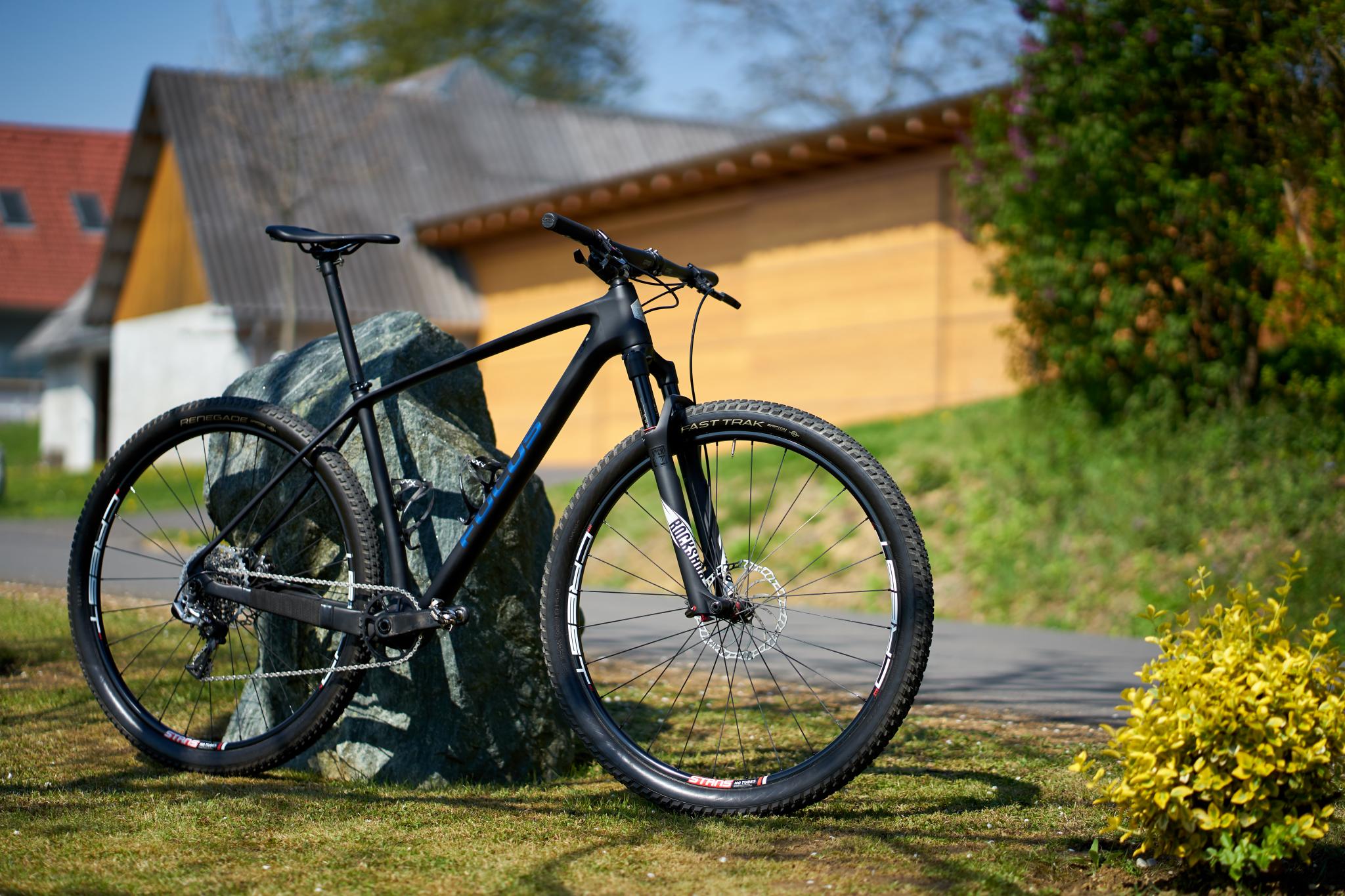

Mein MTB hab ich jetzt auch verkauft, weil ich einfach fast nie damit gefahren bin. Ich bin viel lieber mit dem Rennrad unterwegs. In den gut 2 Jahren, die ich es hatte, bin ich nur ca. 2000km damit gefahren, der Großteil davon war aber auch auf der Straße.
Hier noch ein Abschiedsbild:
Aber wer weiß, vielleicht kommt ja eh bald wieder eines. Ich denke aber eher, dass, falls es mich wieder ins Gelände zieht, ein Gravel-Bike her muss. Hartes Gelände, wo man ein Mountainbike "braucht" gibt es hier bei uns einfach kaum und ohne Federweg sind auch Feldwege deutlich spannender.
