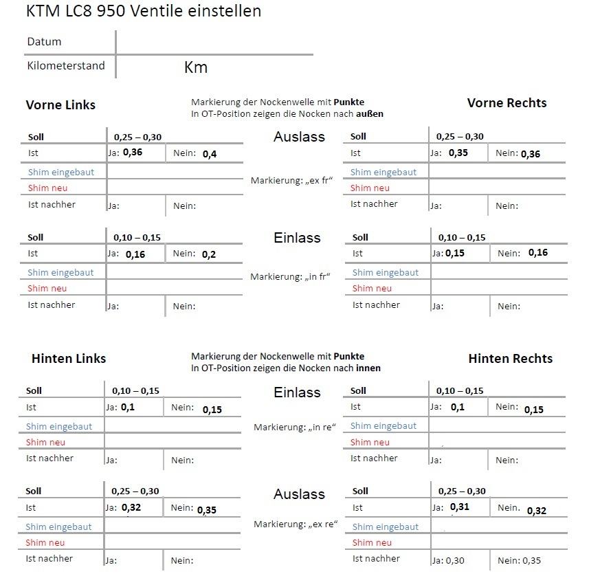

Ich hab mal ne Frage zum Ventilspiel an meiner LC8.
Generell wird das Spiel doch mit der Zeit weniger, richtig?
Deshalb würde ich am hinteren Zylinder jetzt garnichts ändern.
Und vorne die beiden Auslassventile 5 Hundertstel kleiner?
Einlass vorne ist ja nur minimal zu groß..deshalb auch so lassen?
Geklappert wegen zu großem Ventilspiel hat sie aber eh nicht.
Das sind wohl auch die beiden wichtigsten.
Jetzt muss ich aber eh erstmal warten, weil hier keine Werkstatt 10mm Shims da hat oder sie nicht rausgeben will :-[
Also gerade nen Satz im Netz geordert...werde ich wohl eh noch öfters brauchen.

@evil: Im Normalfall wirds kleiner... obs wirklich aufs kleinste bissel ankommt glaube ich nicht, aber ich würde nicht zu viel Spiel lassen. ( aber ich habe eigentlich nur mit 1Töpfen zu tun )
