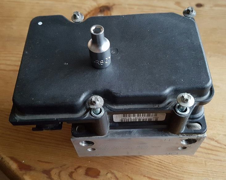

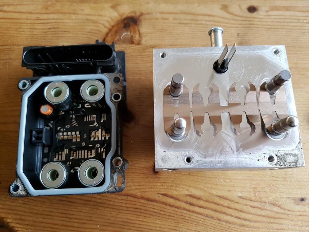

So, das ABS-Modul ist draußen. Man war das ein Kampf :fresse: Wie erwartet klemmt eines der Magnetventile. Hat jemand 'ne Idee, wie ich das wieder gängig bekommen könnte?
Edit: Nachdem ich in diesem Video gesehen habe, wie so ein ABS-Modul aufgebaut ist, werde ich mein Glück mal versuchen und das auseinanderbauen. Die Elektronik ist hoffentlich noch heile, ich müsste "nur" das Ventil wieder gängig bekommen. Drückt mir mal die Daumen, dass das funktioniert.
attachment.php
attachment.php
So sieht's nun aus. Die Schrauben waren nur leicht angezogen und ließen sich mit einer 4er Nuss ohne Probleme lösen (danke an meinen Kumpel mit etwas mehr Praxiserfahrung, der das einfach mal ausprobiert hat). Übeltäter ist wohl eines der beiden Ventile auf der linken Seite. Ich hab' alles mal mit Bremsenreiniger durchgespült und den Alu-Block etwas mit dem Gummihammer bearbeitet, was aber leider nicht geholfen hat. Ich werde es jetzt nächste Woche mal mit Neodym-Ringmagneten versuchen, in der Hoffnung, dass es damit klappen könnte.
Teilweise sollen alte ABS module auch durch nichtbenutzung kaputt gehen, daher immer mal in gewissen abständen nutzen :)
Hilft ihm jetzt auch sehr.
Genau das ist diesem ABS-Modul passiert. Kam nur sehr selten zum Einsatz und nun ist das Magnetventil irgendwie festgegammelt. Im Versysforum mutmaßt man, dass alte Bremsflüssigkeit, die beim Wechsel evtl. nicht vollständig aus dem Modul herauskommt, die Ursache sein könnte. Hab' meinem Vater das schon erklärt und ihn auch darauf hingewiesen, dass bei der Maschine seiner Freundin (ER-6n) das ABS von nun an ab und zu mal zum Einsatz gebracht werden sollte.
Hab' die Ringmagneten gerade bestellt, einen Versuch ist's wert. So einfach gebe ich mich nicht geschlagen. Geht ja immerhin um 'ne ganze Stange Geld.
Ich würde an einem sicherheitsrelevantem Bauteil persönlich keine Experimente machen.
Wenn du es trotzdem probieren möchtest solltest du darauf achten das die Magnetspule den gleichen Widerstand wie die restlichen 3 hat.
Je nachdem wie clever die Elektronik ist, misst sie die aktive Stromaufnahme in der Spule und gibt ggfs. eine Fehlermeldung raus.
Sollte das Ventil mechanisch klemmen nützt ein neuer Magnet auch nix.
Normalweise sind solche Bauteile auch nicht für eine Reparatur vorgesehen und werden in der Regel komplett getauscht.
Das Ventil klemmt wahrscheinlich mechanisch, ich denke, dass die Magnetspulen alle noch funktionieren. Dass das normalerweise getauscht wird ist mir bewusst, aber wenigstens versuchen kann man's ja. Finde zur Zeit leider auch kein gebrauchtes Modul.

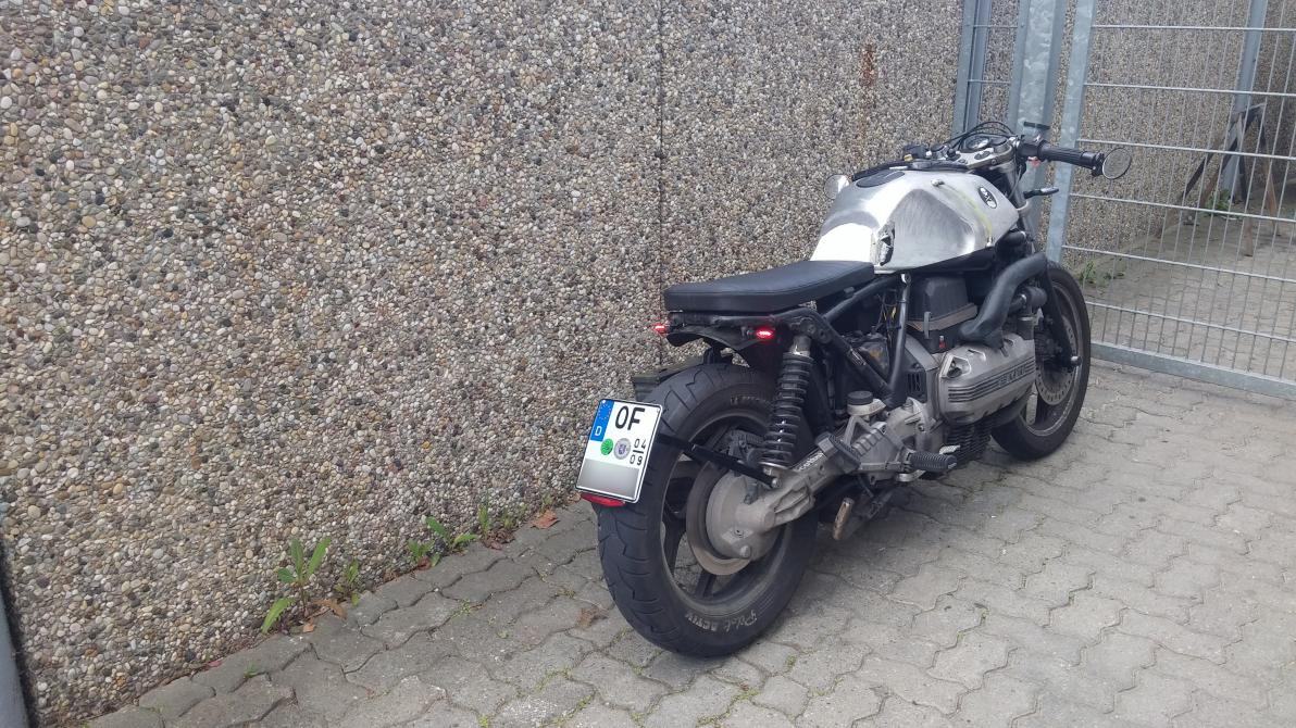

Ich bin endlich wieder "on the road", seit Anfang Februar war sie abgemeldet, jetzt hing es am TÜV, den gab es aber Donnerstag und angemeldet wurde dann wieder am Freitag.
Heute das erste mal wieder gefahren, auch wenns nicht wirklich warm war, es war geil. Hab's echt vermisst.
Das Rücklicht hab ich Samstag erst dran geschraubt, war mir nicht sicher, ob das gut aussieht, aber passt super auch an die alte Gurke.
nice, welches modell ist das? K100?
Hey die steht ja in den Kleinanzeigen :d :d
Aber ein bisschen Zuwendung bräuchte sie schon ;)
Nee, wenn die sauber ist, sieht man nur mehr Arbeit[emoji14]
Und ja, steht zum Verkauf. Also wer Interesse hat [emoji6]
