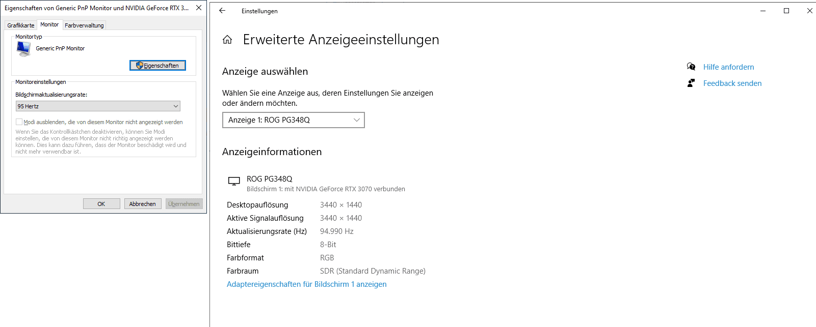

In den Anzeigeeinstellungen sehe ich Bittife: 8-Bit
Das meinst du oder ?
Wo stelle ich das mal zum testen um ? Was ist das ? kenne ich nicht.

Wenn ich in die Einstellungen gehe steht der richtige Monitor da, geh ich in die erweiteren Einstellungen steht da Generic PnP Monitor. Ist das ein Fehler ? ich kann da nichts anderes auswählen ?

Monitor Treiber über die Erweiterten Einstellungen ? Hatte nur nach Updates geguckt, da gabs nichts neues. Versuch ich auch nochmal
