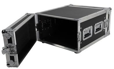

Gestern ist mir durch den Kopf gegangen, das alles in ein custom Double Door Rack-Case unterzubringen. "Rack" wird es vermutlich nicht ganz, da ich die 19" nicht einhalten kann. Aber die Idee, dass ich da beim Kunden mit meinem Case anrolle, nur vorne und hinten die Klappe abnehmen, Tastatur und Maus raus ziehe und Strom und Netz verbinde und los geht's, ist schon cool und macht Eindruck <- das ist wichtig ;)

deine 19" kisten idee gefällt mir gut. da gibts aus dem audio bereich unglaublich robuste und trotzdem transportable kisten.
vorne wird über die ganze fläche ein radiator eingebaut, hinten sind dann die ganzen anschlüsse, sowie das netzteil.
mit den deckeln drauf kannst du drauf eintreten ohne was kaputt zu machen. mit den deckeln abgenommen ist genug airflow möglich um einige hundert watt los zu werden.
allerdings könnte sowas schnell nach bastelbude aussehen.
