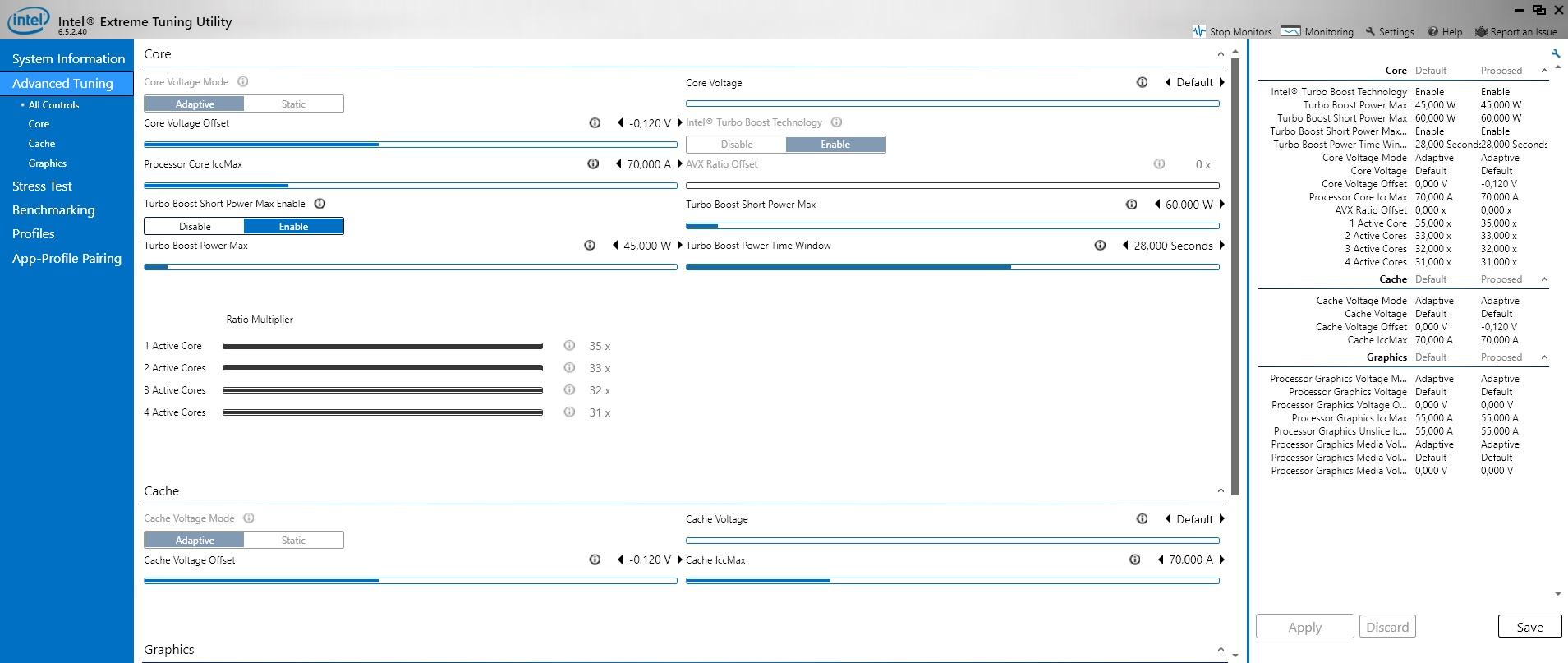

Ich wollte bei euch eben erfragen, welchen Einfluss das Undervolting einer Mobile-CPU per negativem Offset auf die Leistung hat.
In meinem Fall handelt es sich um einen Intel 7300HQ, welchen ich mithilfe von 'Intel Extreme Tuning Utility' die Offset-Voltage stabil auf -0.130V setzen kann.
Leider ist es so, dass diese meine Notebook-CPU, bspw. nach längerem Spielen, gegen 95-100°C tendiert - unabhängig vom Undervolting.
Meine Frage: Hat ein Offset von demnach -0.130V eine Bedeutung oder eher weniger? Großartige Performance-Zuwächse habe ich nicht feststellen können. Ist es möglich, dass die CPU sogar durchs negatives Offset an Leistung verliert?

Ohne jetzt einen halben Roman zu schreiben: mit einem UV-Setting braucht deine CPU weniger Strom für die gleiche Leistung, d.h. du kannst weiter aufdrehen bevor das Power- oder Thermallimit einsetzt oder die CPU hält ihren Höchsttakt dauerhaft.

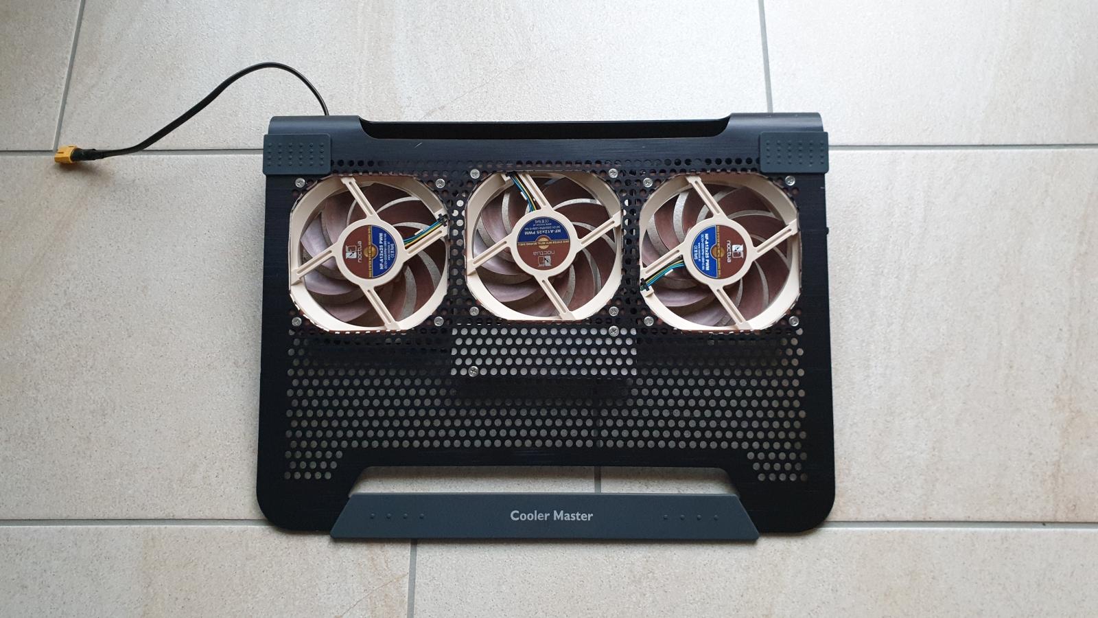

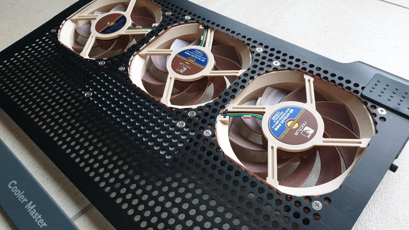

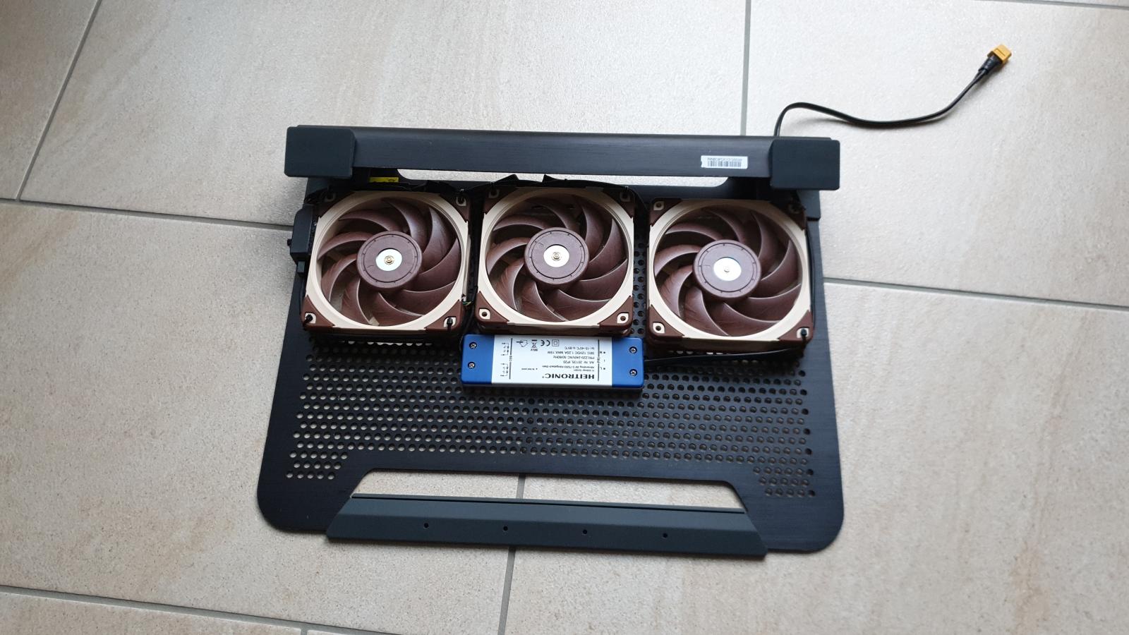

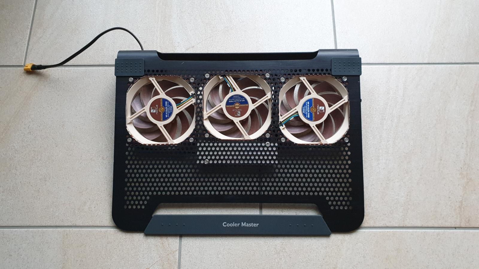

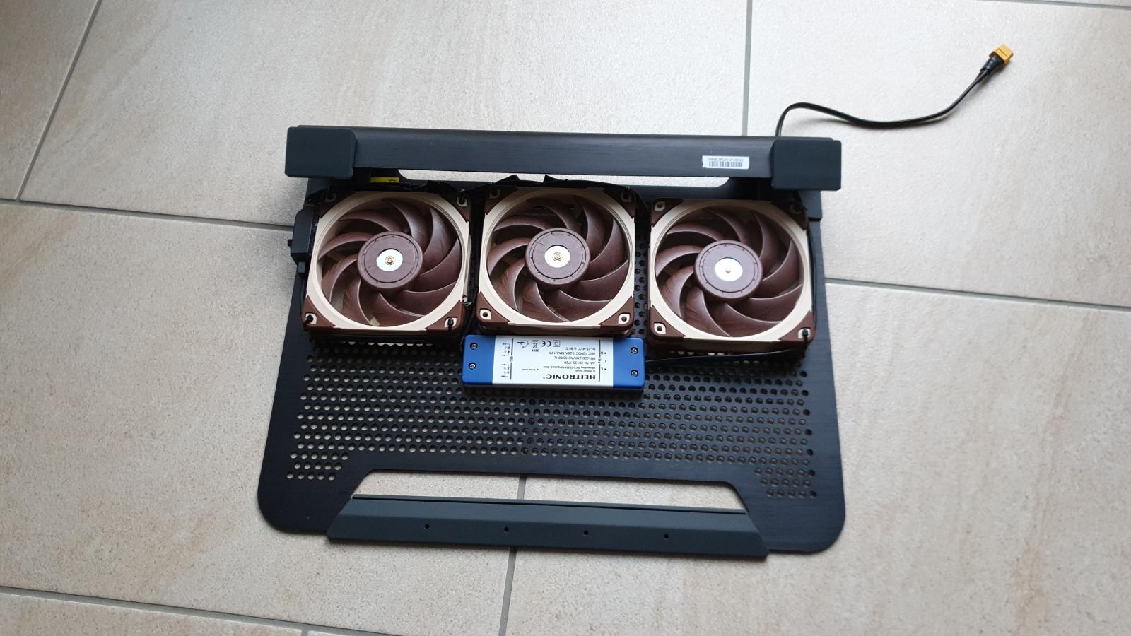

Wenn man den Schrott von Amazon und Co kauft, ja. Ich habe mit meinen Pads schon 20°C Unterschied und mehr gesehen. Kommt halt drauf an wie besch***en das Notebook be-/ durchlüftet ist. Bau die Dinger häufig für andere Gaming-Notebooks.

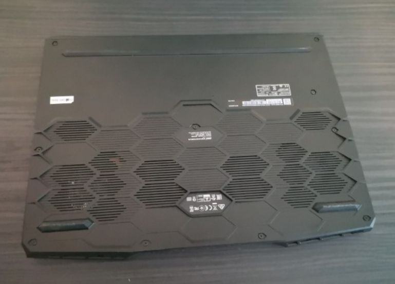

einige Notebooks haben am Boden nicht mal mehr wirklich Lüftungsschlitze, sondern saugen die Luft eher seitlich ein. Da dürfte auch dieser Super-Lüfter nix bringen.
Den Cooler Master habe ich auch, der bringt auch ohne Lüfter teilweise schon etwas, da er einen Abstand zum Schreibtisch erzeugt, da 3 mm hohe Gerätefüße das nicht mehr wirklich schaffen.
Ja, das ist richtig. Klassische Vertreter sind XPS, Razer, Dell G5/7, Mac usw. Muss ja jeder selbst wissen was er kauft. Wobei ich jetzt kein Notebook kenne, welches von der Seite Luft ziehen kann. Ist bei radial-drehenden Lüftern eigentlich nicht möglich. Oft ziehen sie Frischluft von unten oder oben oder beides. Doch auch selbst bei solchen Notebooks bringt der "Super"-Kühler was. Kommt viel mehr drauf an wie das Notebook out of the Box performt. Auch mit kleinen Luftschlitzen kann der Unterschied mit so einem Kühler groß ausfallen. Wenn's vorher (flach auf dem Tisch) schon ziemlich besch***en war, kann selbst eine kleine Erhöhung einen deutlichen Unterschied ausmachen. Dieser erhöht sich dann mit dem Kühler. Andere Notebooks wie beispielsweise der Area 51m haben out of the Box eine performante Kühlung. Da bringt der Kühler dann nicht mehr so viel, obwohl dieses Notebook eine große Öffnung auf der Unterseite hat. Eine pauschale Aussage hier zu machen ist schwer und wie gesagt, es hängt ganz von jeweiligen Modell ab. Selbst Notebooks mit invertieren Board können sehr gut von so einem Kühler profitieren.

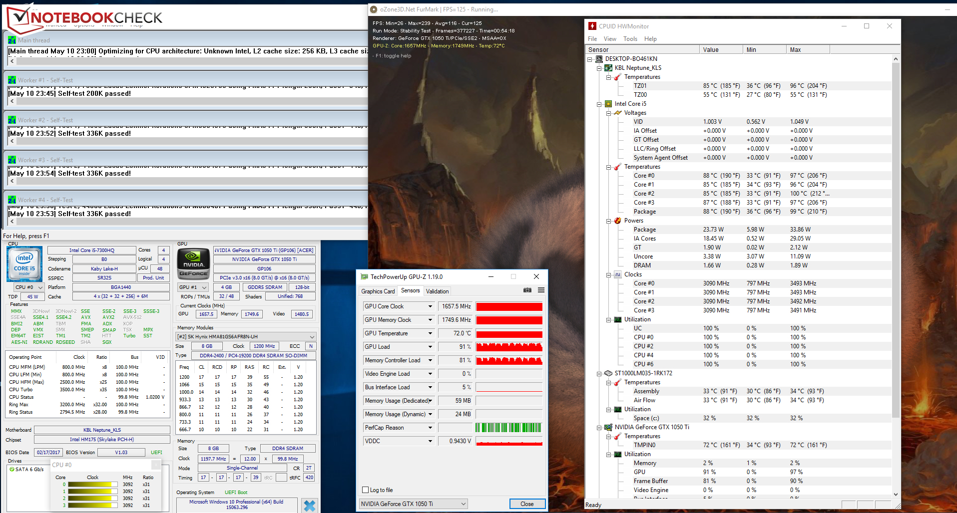

Laut dem Test des 793G bei Notebookcheck sind die Temperaturen unter voller Belastung auch nicht anders. Bspw. fordert Forza Horizon 4 den 7300HQ durchgängig zu 100%, dazu kommt dann noch die GTX1050Ti.
Quelle: https://www.notebookcheck.com/Test-...i-Full-HD-Laptop.219772.0.html#toc-emissionen

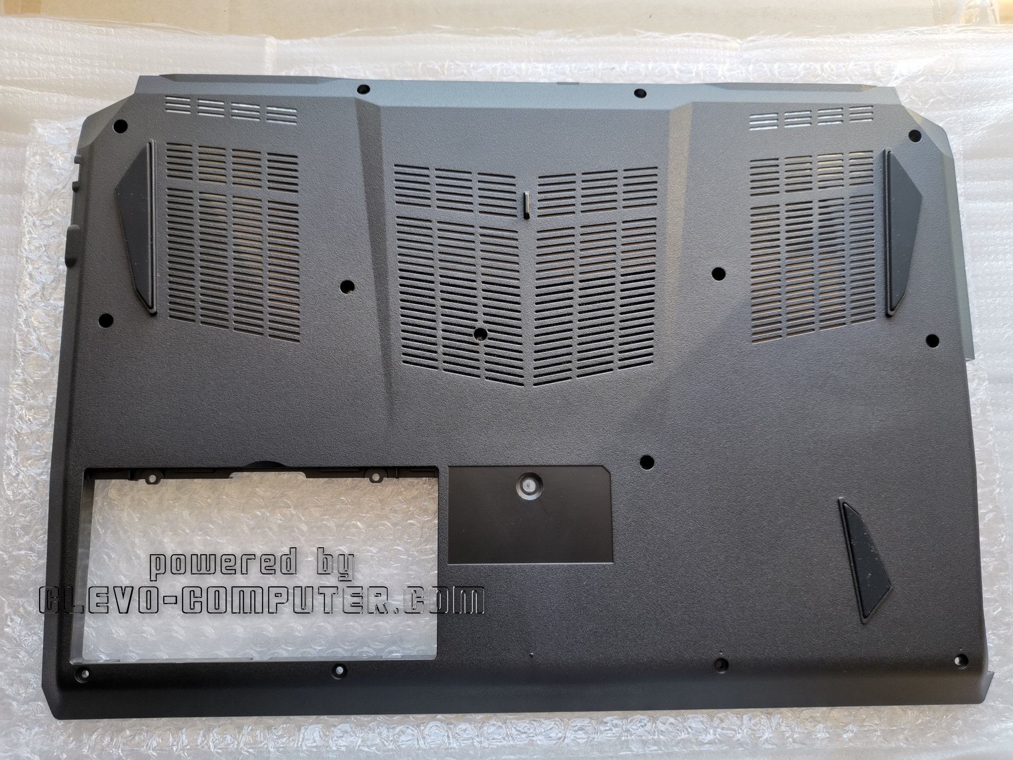

weiterhin sind die meisten Laptops von den Kühlrippen her komplett zu. Mach mal die Serviceklappe auf und schau dir die Schlitze von innen an. Sind da Staubschutzmatten davor? Da geht kaum Luft durch.

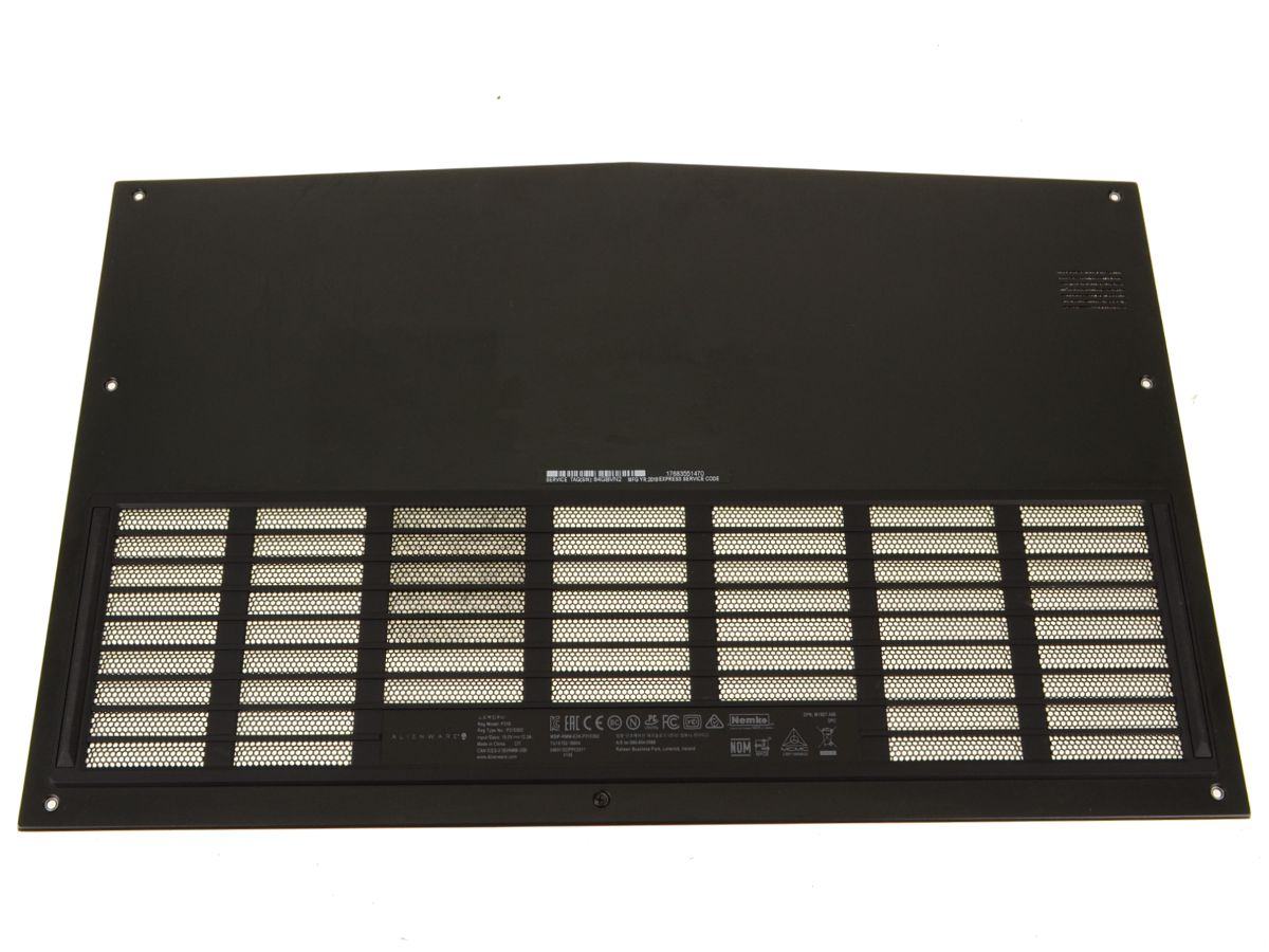

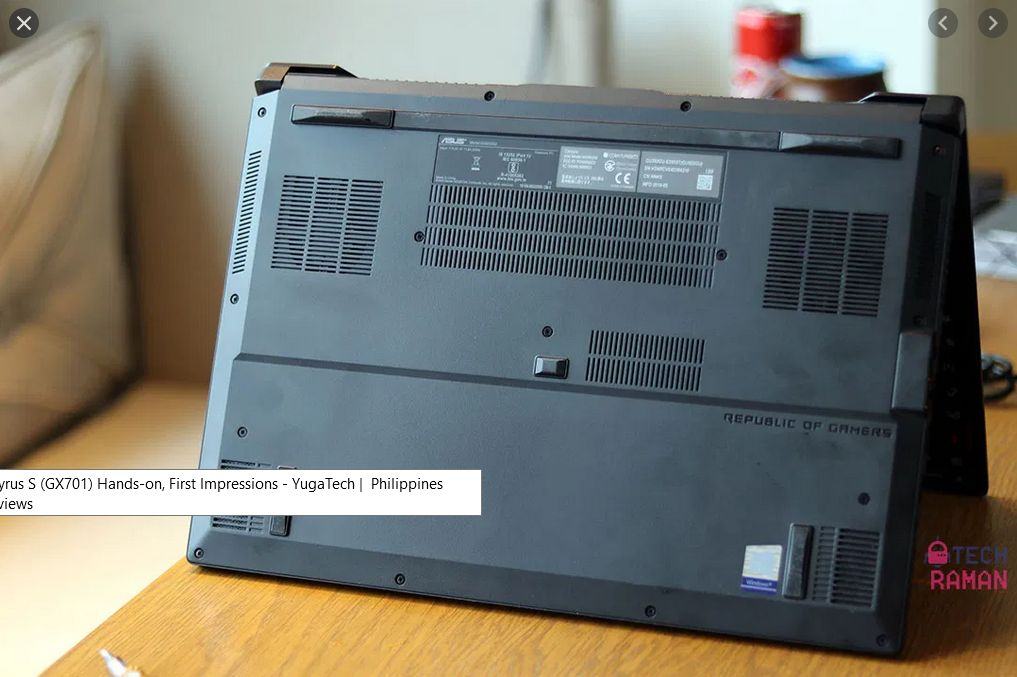

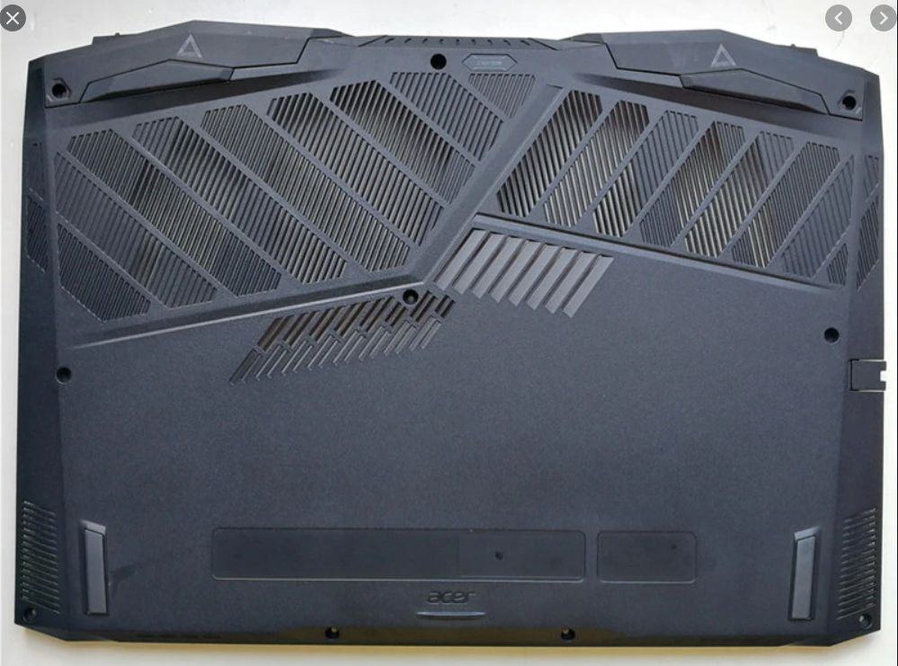

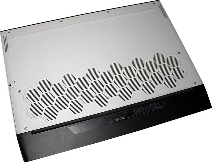

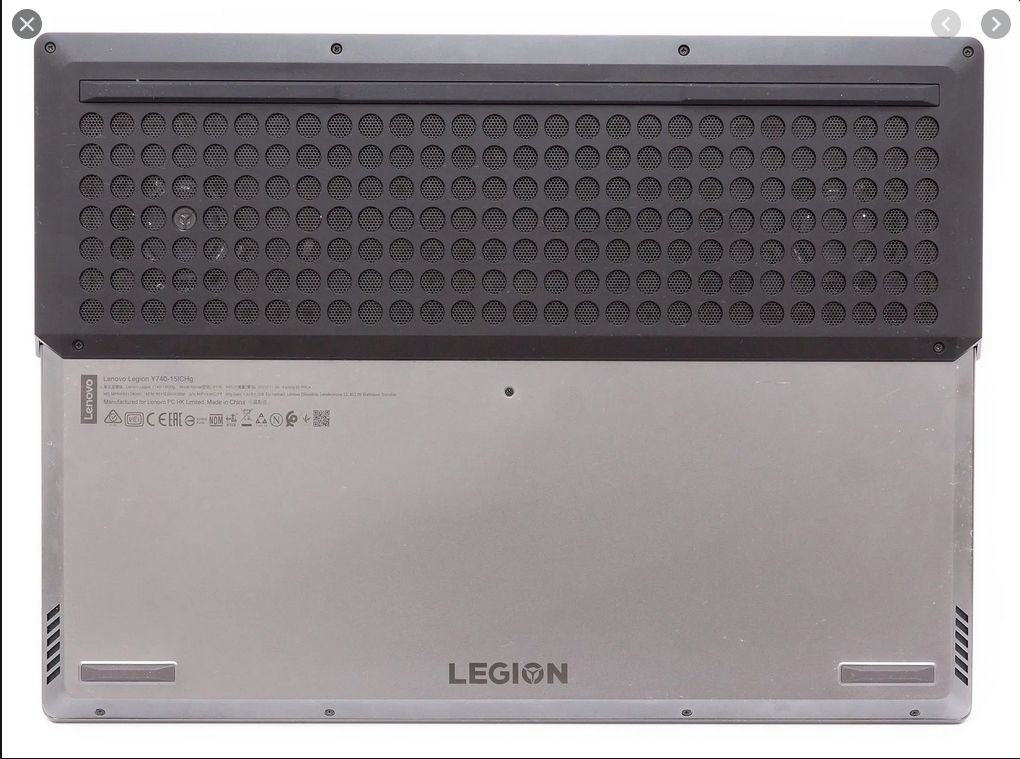

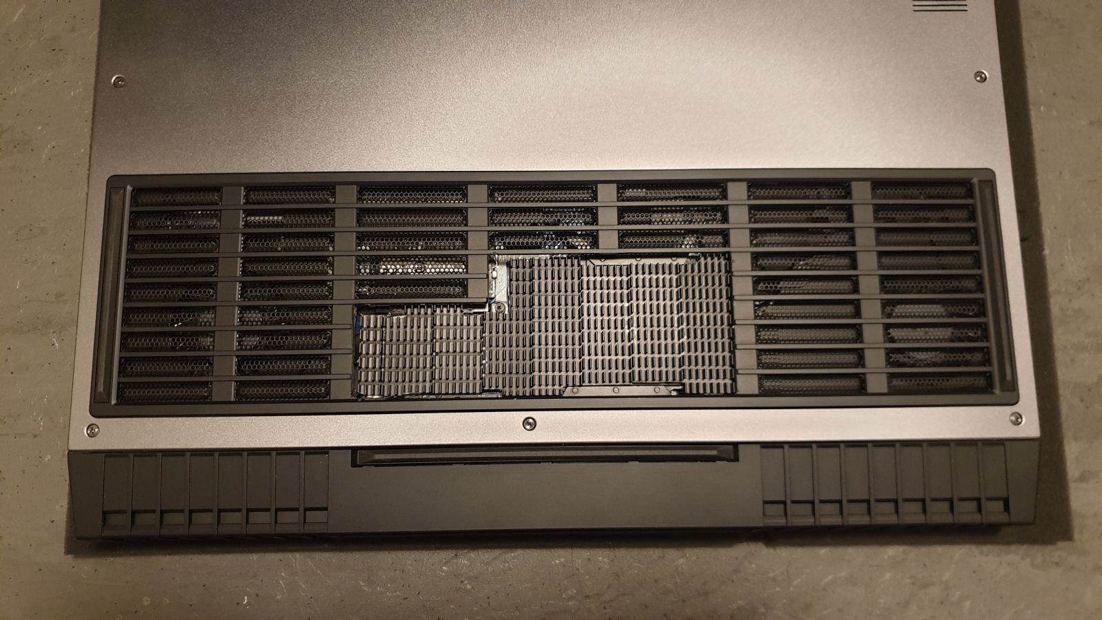

Nö, sind sie eigentlich nicht. Nur mal ein paar Beispiele inkl. deines Clevo DTRs
Acer Predator:
Asus Zephyrus GU502:

Lenovo Legion:

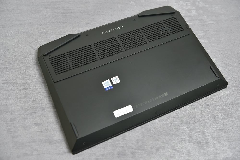

HP Pavilion Gaming:

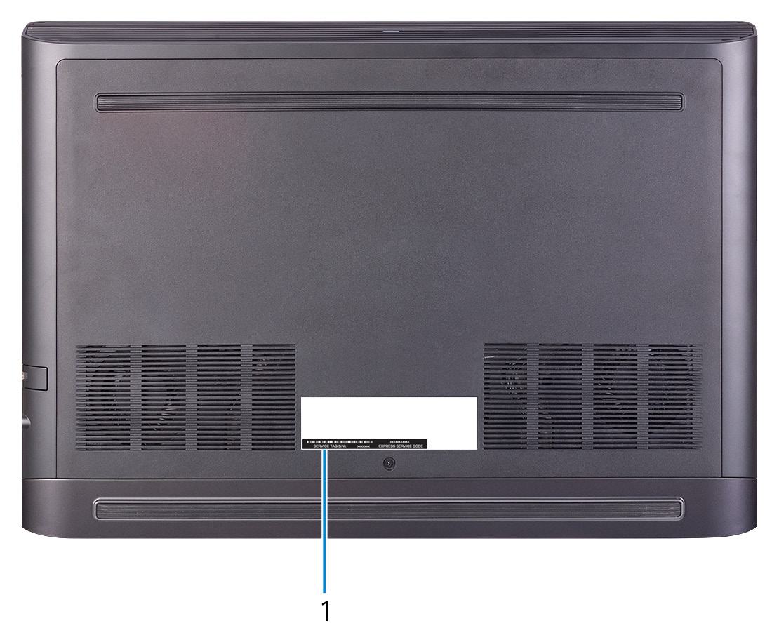

Dell G7:

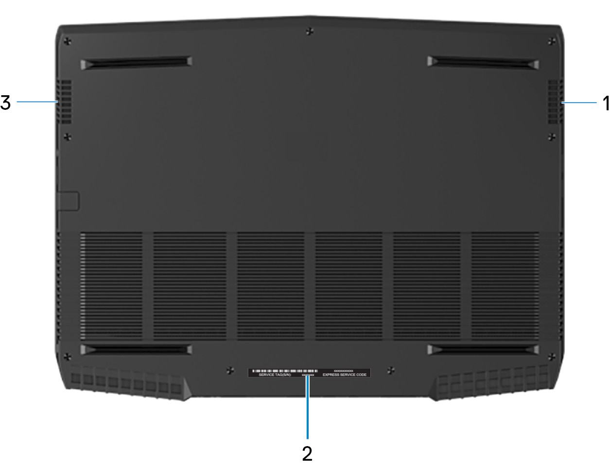

Alienware 17 R4/ R5:
Alienware m15 R3:
AW m15 R1:

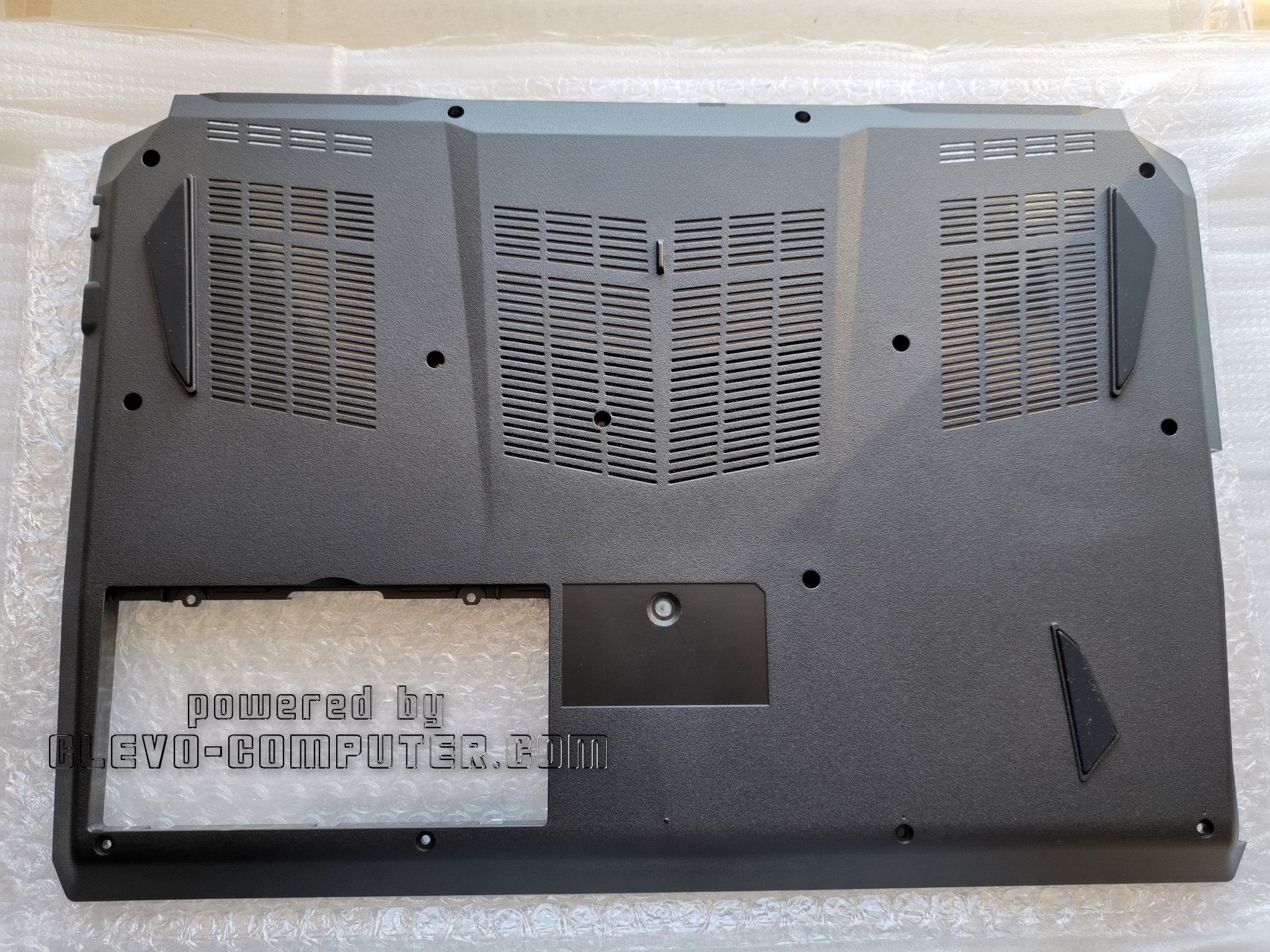

Clevo/ Schenker DTR:
Clevo X170SM:

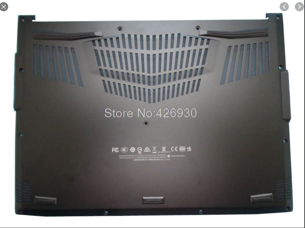

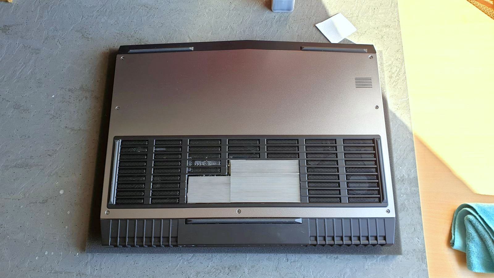

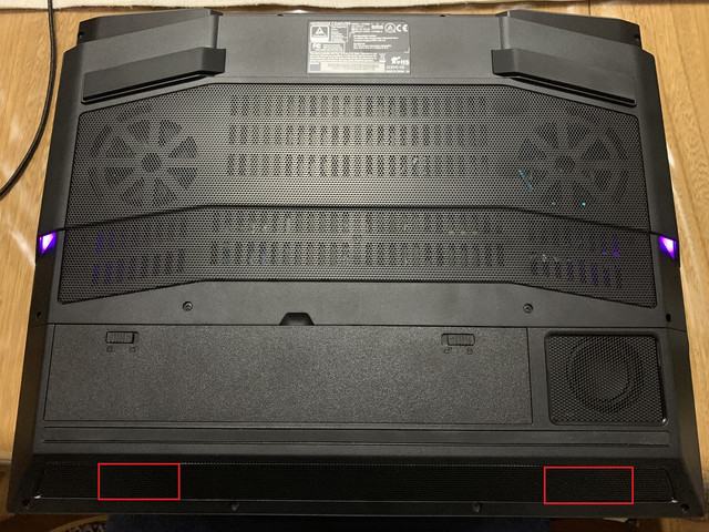

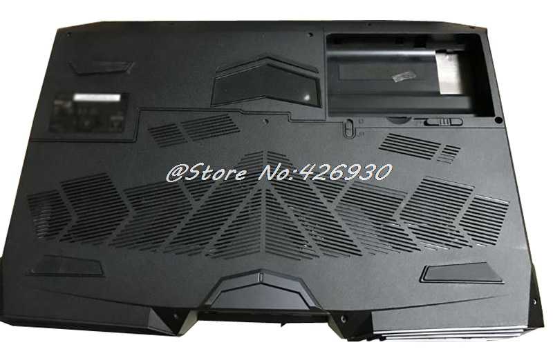

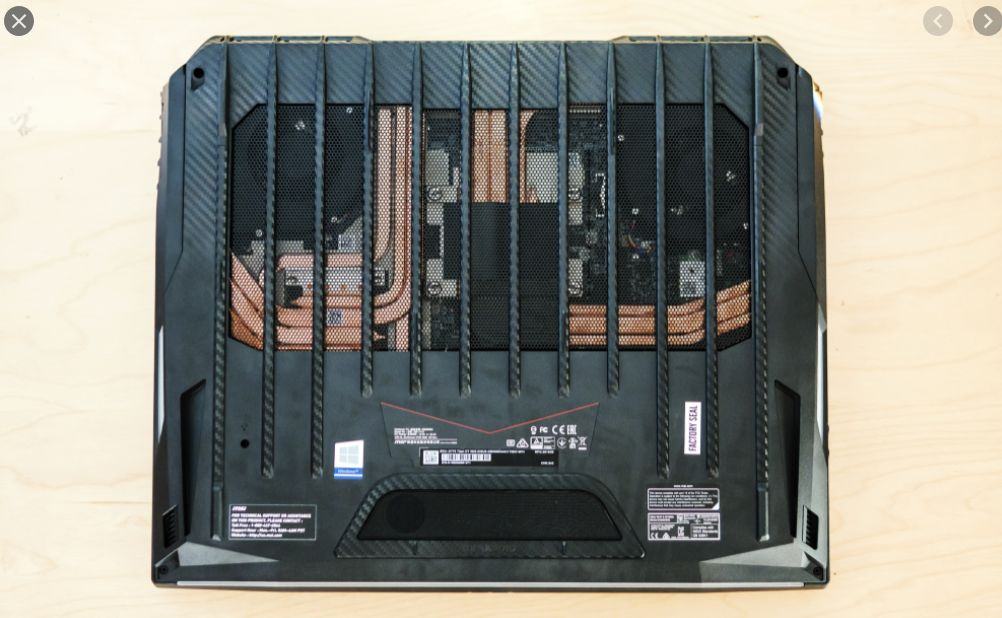

Die Behauptung, dass die meisten Lappys von unten zu sind, ist genau so falsch, wie die Behauptung, dass die meisten auf wären. Es kommt ganz auf Notebook an. Selbst wenn Mesh drin ist pusten die NF-A12 da locker durch, wenn auch nicht zu 100%. Statischer Druck regelt.
Solch ein Kühler wie von Induktor bringt bei einem Standard Laptop gar nichts. Was soll gekühlt werden? Der RAM, die Platine? Weil mehr liegt nicht „frei“.
Bei solchen Notebooks wird die ohnehin schlechte Kühlung durch die noch schlechtere Belüftung limitiert. Pauschal zu behaupten, dass ein Kühler da nichts bringt ist aber Schwachsinn. Selbst das Anheben führt bei vielen Notebook zu deutlich besseren Temps, weil mit weniger Widerstand mehr Frischluft angesaugt werden kann. Mit einem Kühler (egal jetzt welcher) kann dieser Effekt verstärkt werden. Je nach Bodenplatte halt mehr oder weniger. Grundsätzlich freut sich aber meist jedes Notebook über kühle Frischluft.

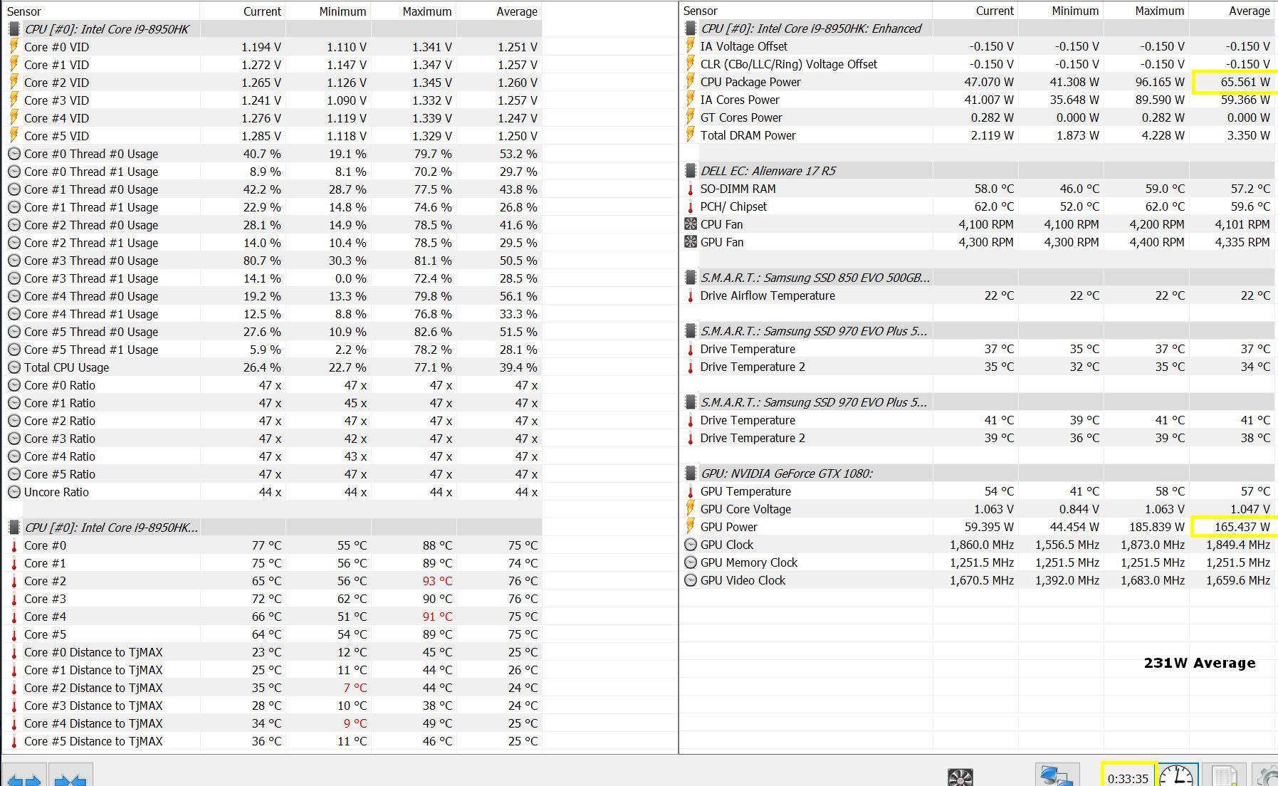

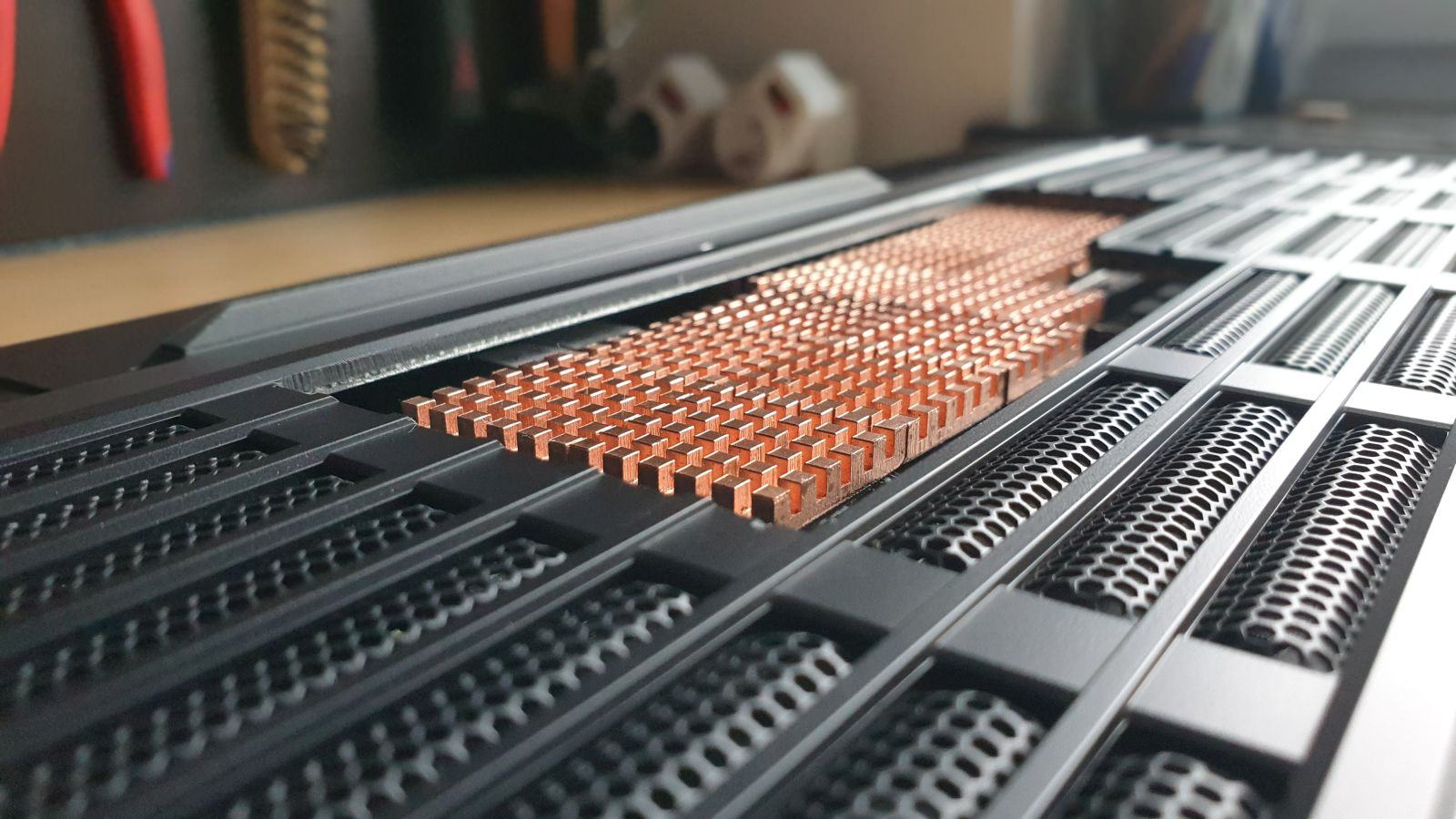

Was die Kühlung betrifft, ist es eigentlich selbst erklärend, aber ich kann's gerne noch mal erläutern. Ja, RAM, SSDs, PCH, Mobo und alles wo die Luft dran kommt wird gekühlt. Insbesondere die warme Heatsink mit den Heatpipes profitiert davon. Sie nimmt die kühle Frischluft gerne an. In wie weit sich das genau äußert, kannst du gerne @mynx fragen. Dem habe ich so einen ähnlichen Kühler für sein Clevo/ Schenker DTR gebaut. Ich hatte auch schon Lappys, die beispielsweise aufgrund der Temperaturen von PCH oder SSD gedrosselt haben. CPU lief entspannt im 70er Bereich, trotzdem wurde gedrosselt, weil der PCH kein Bock mehr hatte. Das thermale Limit vom PCH ist ne ganze Ecke niedriger. Mit so einem Kühler hast du solche Probleme natürlich nicht mehr. Klar, so ein Kühler ist sicherlich nicht für jeden was und auch nicht optimal für jedes Notebook, jedoch für Gaming-Notebooks mit'm 200w+ NT sicherlich nicht verkehrt.
Ich selbst konnte mit dem Kühler im Gaming problemlos 230w und mehr dauerhaft wegkühlen, im Peak waren's knapp 300w. Da kann man noch so viel undervolten und LM reinschmieren, ohne so ein Kühler wird man da nicht ansatzweise hinkommen. Ehrlich gesagt, habe ich von solchen Kühlern anfangs überhaupt nichts gehalten, aber die Werte sind nun mal nicht wegzudiskutieren.
Auch OC-technisch gibt es da keine Zweifel, insbesondere weil gerade das PCB (Platine) und die Heatsink durch den Kühler zusätzlich gekühlt werden. Oft schmiert das VRM dann ab, weil Wärmeleitpads nur bedingt gut kühlen. Wenn aber das gesamte PCB kühlt ist, kann das VRM deutlich weiter aufdrehen:
Nimm normale Laptops und keine Brecher ala Schenker DTR17 oder das MSI Titan. Aber selbst bei meinem waren dichte Filtermatten davor. Ich hab die Hand dahinter gehalten und fest reingepustet. Kam kaum Luft durch. Ist ein Fakt. Ich schreibe nichts, was ich nicht selbst gesehen oder getestet habe.
Eine Heatpipe selbst gibt in der Mitte nur durch Luftstrom keine Hitze groß ab. Dazu benötigt man am einen Ende eine große Wärmequelle und am anderen Ende eine große Kühlleistung. Durch das entstehende Temperaturgefälle wird erst die Temperatur abtransportiert. Ausprobiert hab ich das natürlich bei meinem eigenen Umbau selbst. Immer ausgehend vom DTR17 von 2019. Wie andere Laptops da aufgebaut sind und eventuell Hitzestau entsteht, der durch wegpusten mittels starker Lüfter behoben wird, kann ich nicht beurteilen.

Am meisten hat das undervolting samt Taktreduzierung geholfen. Statt 8 x 4,7 GHz habe ich nun 8 x 4,5 GHz bei -150 mV und maximal 100 Watt TDP. Mit diesen Senkungen brauche ich keinen Lüfter mehr. Temperatur der CPU liegt nun im getesteten Spiel bei 70-80 Grad. Vorher deutlich höher. Klar, mit Lüfter gehts nochmal weiter runter, aber das geht ja nun auch so. Die Lüfter drehen dabei nie auf 100%.
Das sind meine Erfahrungen bei meinem DTR17 mit einem I7 9700k und einer RTX 2080.
