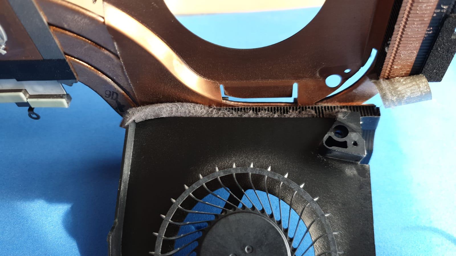

Das Spray wollte ich, wie du schon angemerkt hast, für die Lamellen nehmen, bin mir nicht sicher ob der Staubsauger stark genug ist?
Nur damit wir uns nicht falsch verstehen. Ich meine die Lamellen des Lüfters, nicht die Kühlrippen bei den Heatpipes. Mit'm Staubsauger und Pinsel habe ich bislang alles herausbekommen. Wo du von außen nicht wirklich gut dran kommst, ist der Bereich an den Kühlrippen im Lüfter. Dafür muss man schon die Lüfter aufschrauben. Beispiel von einem Repaste-Gerät:
So schlimm muss es bei dir aber nicht aussehen. Edit, ich sehe gerade, wenn du die große VC-Heatsink hast, wirst du damit keine Probleme haben. Der Bereich wird bei dir so oder so offen sein. Übrigens, deine Lamellen von den Lüftern sind noch feiner. Deswegen weiß ich nicht, ob ich da Druckluft benutzen würde. Auch mit'm Staubsauger solltest du vorsichtig sein. Wen die Lüfter nicht verstaubt sind, brauchst du gar nichts machen.

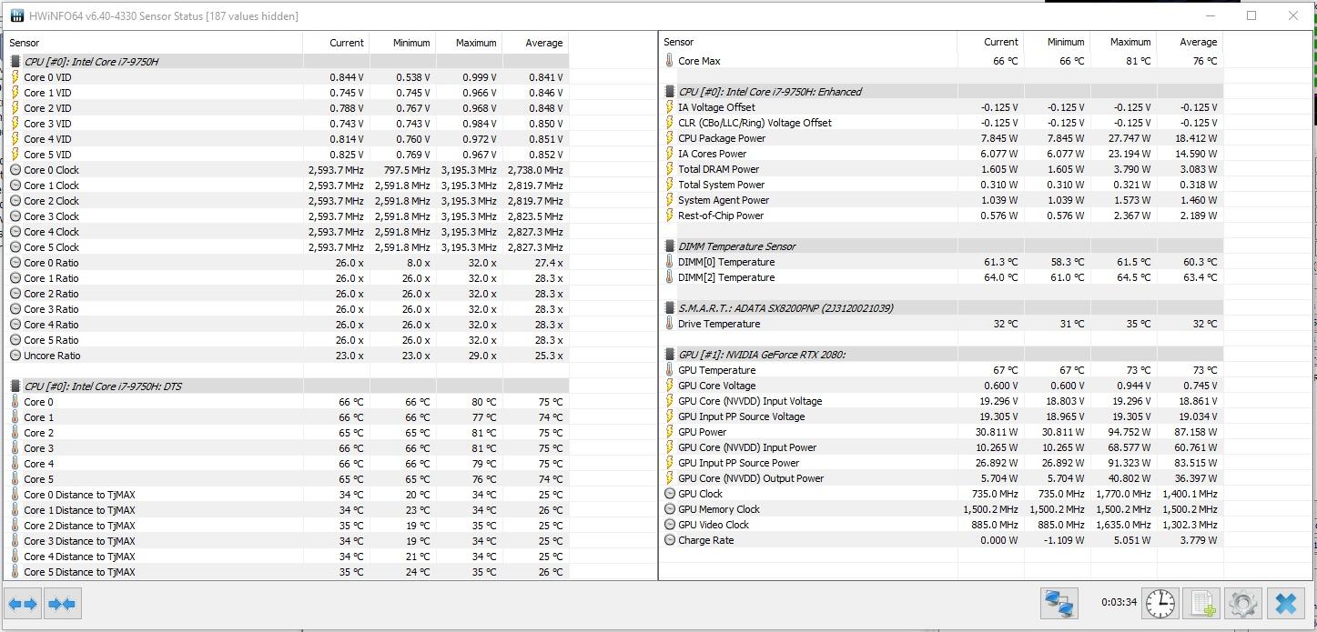

Ich habe die Vermutung, dass das Programm "HWMonitor" für eine Extra-Auslastung der CPU sorgt und die Temperaturen damit ziemlich schnell in die Höhe schiessen Richtung 100°C, woraufhin sich der Turbo Boost komplett verabschiedet und die CPU bei 4 x 2,5Ghz (7300HQ hat kein HT) hängen bleibt. Das ist mir jetzt schon mehrfach aufgefallen. HWMonitor war nach Beendigung von FH4 noch geöffnet und die Temperaturen fielen, jedoch bleibt der Lüfter noch auf mittlerem Niveau und auch die CPU-Aulastung schwankte. Vielleicht müsste ich mal alternativ ein anderes Tool probieren. Welche könntet ihr mir da empfehlen?
Wie unzählige Male erwähnt, nimm HWinfo. HWMonitor zeigt mir persönlich zu wenig Daten an.
Abgesehen davon, sind das deinerseits alles nur Vermutungen und Spekulationen. Wenn du es für dich genau wissen willst, solltest du deine Daten auswerten. Dann kannst du auch mit Sicherheit sagen, wie viel Last HWMonitor zusätzlich dauerhaft erzeugt. Das Starten einer Applikation erzeugt immer ein wenig Last.
Habe es nun mit HWinfo probiert und konnte wirklich deutlich mehr Daten auswerten. Die Log-Datei zeigt mit Excel Unlesbares an, habe mir aber "Generic Log Views 5.2" installiert, damit geht es.
Trotz temporärem thermal throttling war die Gesamtperformance bei MW und FH4 gut.
Wenn du zufrieden mit der Leistung bist, brauchst du nichts weiter zu unternehmen. Wenn du unzufrieden bist, weiß du ja, was zu tun ist, wenn du letzten beiden Seiten verfolgt hast.

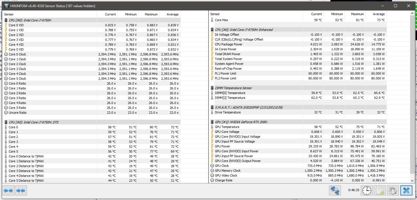

so ich bins wieder. Ich hab es getan...ich hab die Noctua drauf gemacht. Hier das Ergebnis in Fortnite:
Ich habe lediglich den Maximaltakt der CPU von 3GHZ auf 3.2GHZ angehoben.
Ich hatte sogar Staubflusen zwischen den Kühlrippen, heißt der Durchsatz war beeinträchtigt. Hätte ich nie gedacht, dass sich innerhalb von 1 1/2 Jahren so viel Staub da ansammelt....

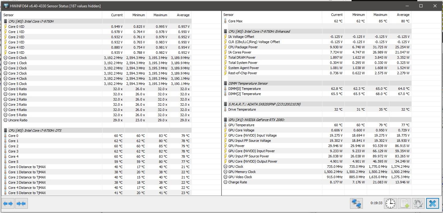

Superposition Benchmark in 1080p Extreme bei 4860 Punkten. Vorher waren es irgendetwas um die 4500 Punkte
edit2:
hier noch paar Minuten RDR2
was ich hier allerdings nicht verstehe. Die CPU hat einen Peak auf 82Grad, aber Taktet trotzdem munter Herunter auf 2.6GHZ. Bei Fortnite hält es bei teils höheren Peaks die 3.2GHZ
Ein Log von 3 Minuten braucht man auch nicht zu verstehen. Spiel mal ein Stündchen, dann weißt du wo die Leistung sich einpendelt. Wenn du einen Lade-Screen hast oder speicherst oder nen Shop, Menü usw. öffnest, kann es immer sein, dass die CPU in dem Moment nichts zu tun hat und sich völlig normal runtertaktet. In einem Log von 3 Minuten verfälscht so absolut deine ganzen Avg-Werte. Hab ich übrigens auch in meinem HWinfo-Thread darauf hingewiesen. Die Zeitangabe ist mit einer der wesentlichen Faktoren, wenn es um die Bewertung von Leistung und Temperaturen geht.

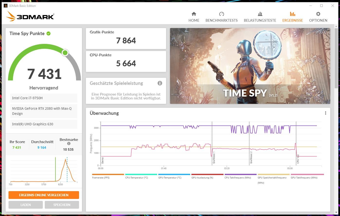

hier hast du schon mal den TimeSpy
edit:
bei dem Firestrike bekomme ich komischerweise ein Absturz, keine Ahnung was da, dass Problem ist

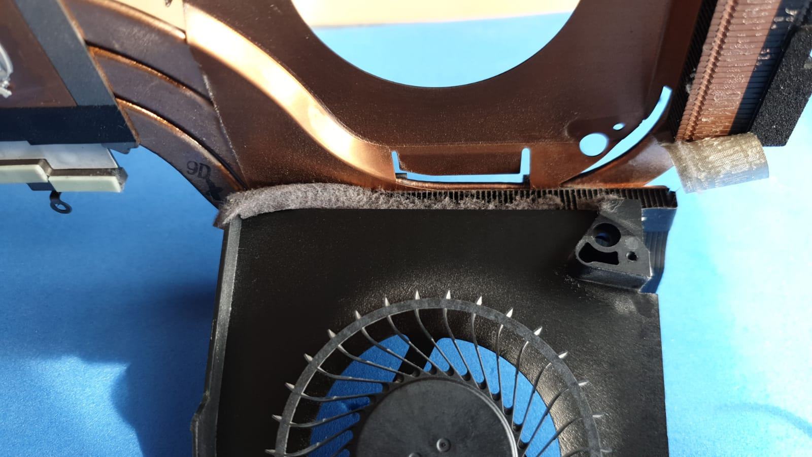

Die Temperaturen waren mir zu hoch, wollte ich heute die Lüfter zumindest mit dem Staubsauger aussagen. Mich störte aber der Staubeinschluss zwischen Lüfterrad und Lamellen, sodass ich die Platine umdrehte und die Klebefolie vorsichtig abreiste. Der Staub klebte, wie vermutet, aber der Folie, welche den Zwischenraum zwischen Lüftergehäuse und Kühllamellen verbindet. Ich vermute sogar, dass dies mit Absicht so gemacht ist, da die Folie einen perforierten Abrissbereich hat (oder wie auch immer man sowas nennt).
Habe den Staub aus der klebrigen Folie entfernt und diese wieder drangeklebt. Sie klebt nicht mehr so gut, sollte aber gehen. Jedenfalls sind die Lamellen nun komplett frei und das sollte sich, wie ich meine, auf die Temperauren positiv auswirken, was jedoch noch zu prüfen sein wird! Ich bin gespannt. Das Gute an der Sache: Man muss nur die entsprechenden Kabel lösen und braucht nicht das ganze Kühlsystem herunternehmen.
Im Grunde könnte man den Staub der Lamellen über das Lüftergehäuse ansaugen, der Staub klebt jedoch förmlich an der Klebefolie, was irgendwie suboptimal gelöst ist. Ganz ohne Folie wäre nicht sinnvoll oder?
Meine Frage an euch: Brauche ich da eine spezielle Klebefolie oder würde auch normales Isoband reichen? An den Lamellen herrschen sicherlich höhere Temperaturen und ich will nicht, dass der Kleber vom Isoband da runterläuft.

Es geht auch Isoliertape, kann sich aber lösen, insbesondere wenn es ständig kalt-warm wird. Das Tape, was werksseitig drauf ist, nennt sich Maylar-Tape. Nimm ein Tape, welches unter Temperaturschwankungen nicht so stark arbeitet.
Danke für den Hinweis bzgl. Mylar-Tape, ich werde es mir für die nächste Reinigung besorgen.
