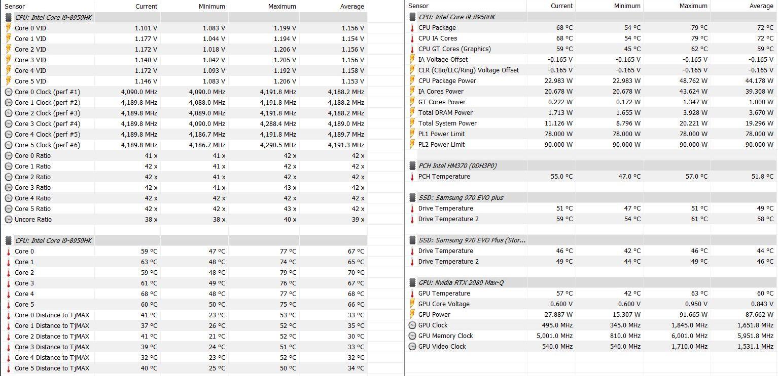

Mobile-CPU Undervolting per Offset: Einfluss auf Performance?

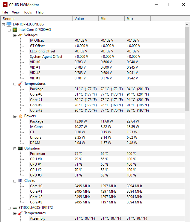

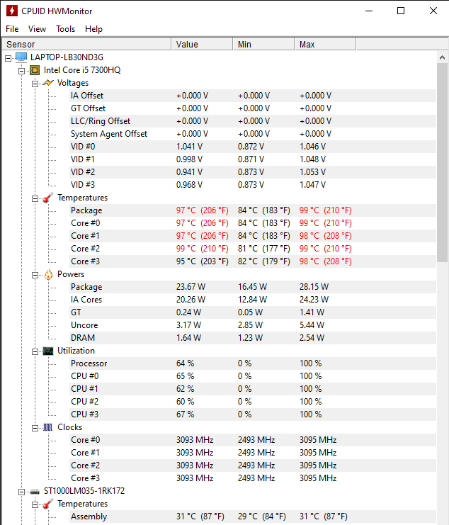

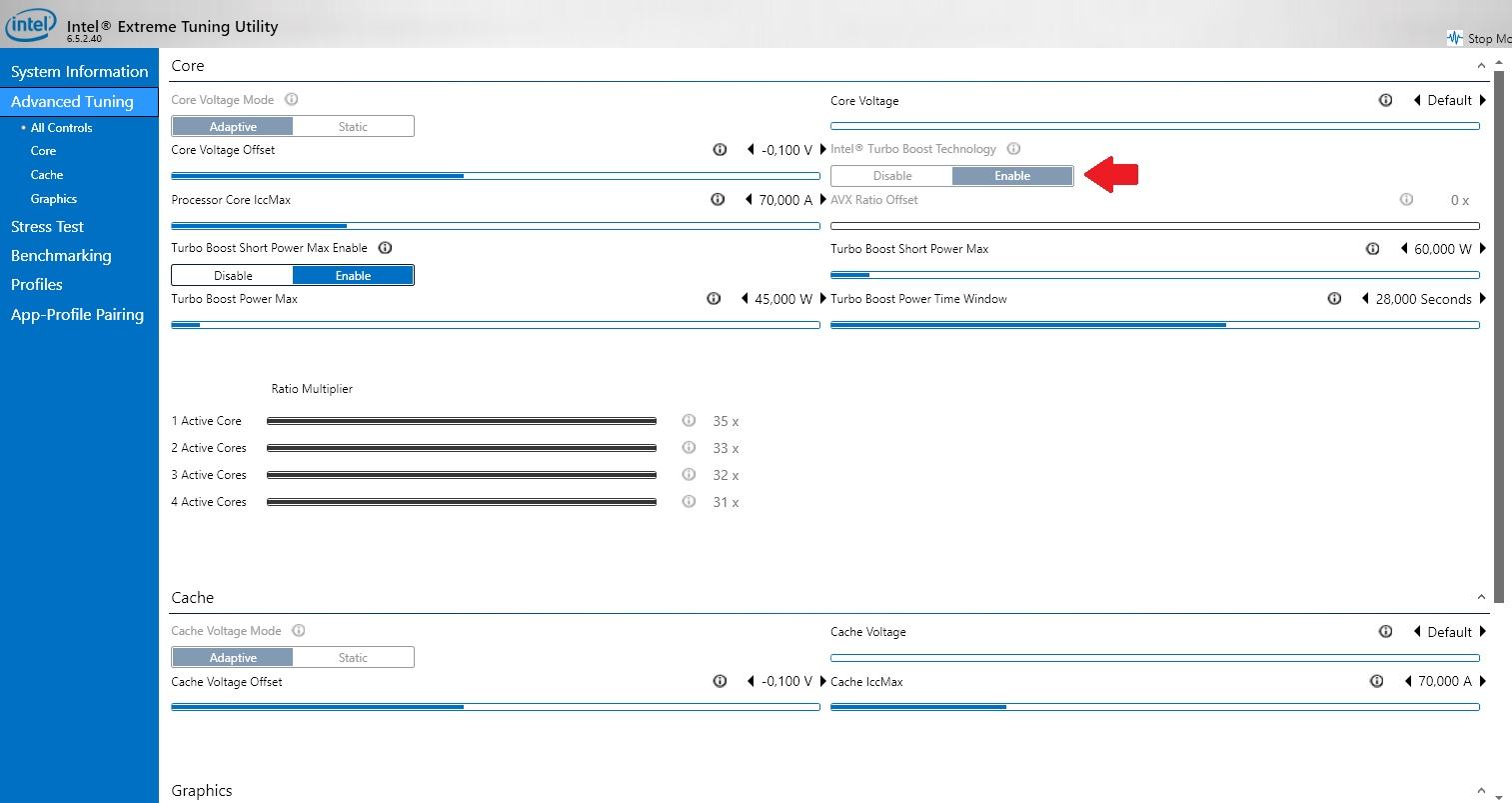

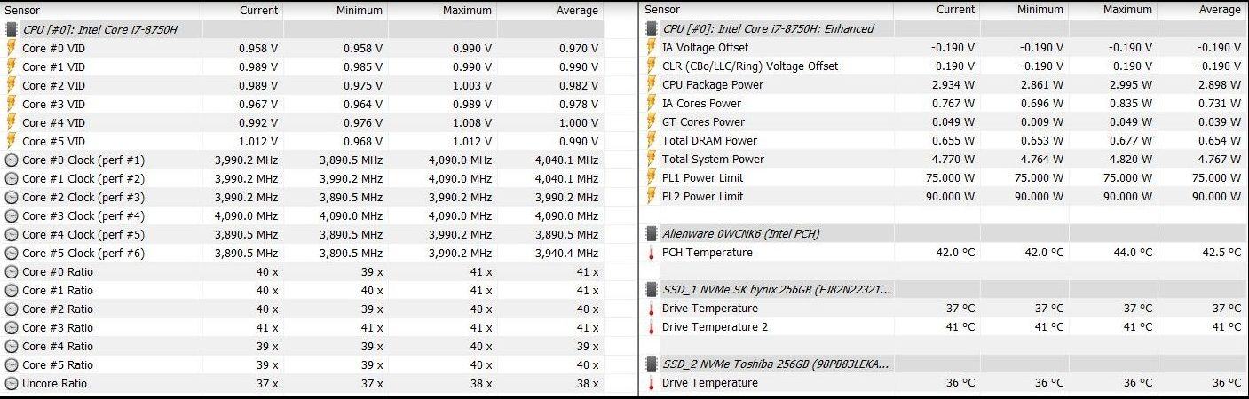

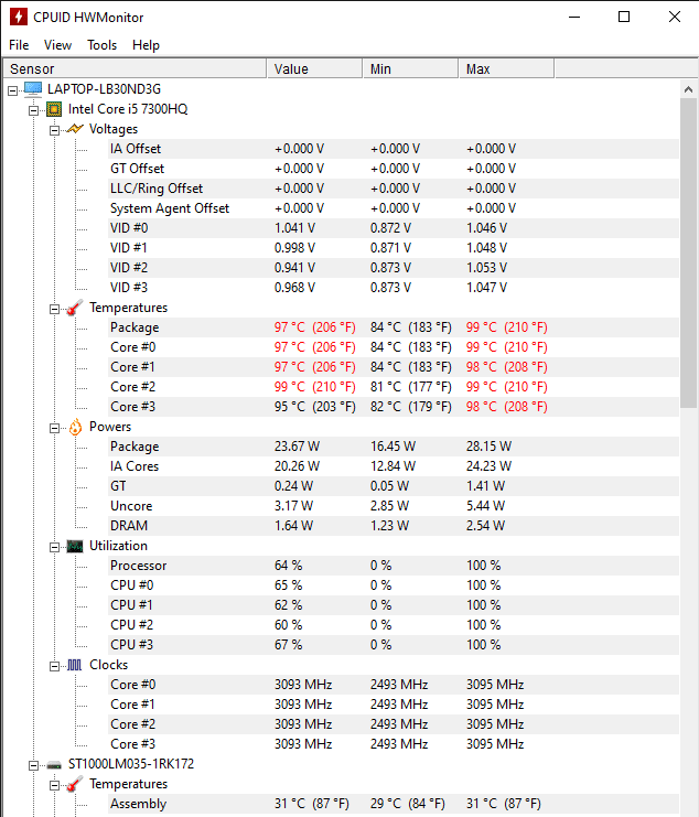

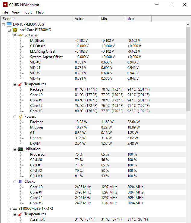

Habe nun etwas getestet. Offset von -0.100V bringt ungefär 5°C.
Kann den Turbo Boost leider nicht über die Intel Extreme Tuning Utility nicht deaktivieren.

Man kann aber zumindest sagen, dass Offset die Temperatur etwas senkt, das ist doch schon mal gut!
hattest Du Intel Extreme Tuning Utility mit Admin-Rechten gestartet? Manchmal reichen schon solche Kleinigkeiten aus dass es (nicht) läuft
Hat leider nichts gebracht - ich kann den Turbomodus nicht deaktivieren.
und im UEFI?
hast Du das mal gegoogelt? ich habe gerade kurz geschaut, aber nichts gefunden.

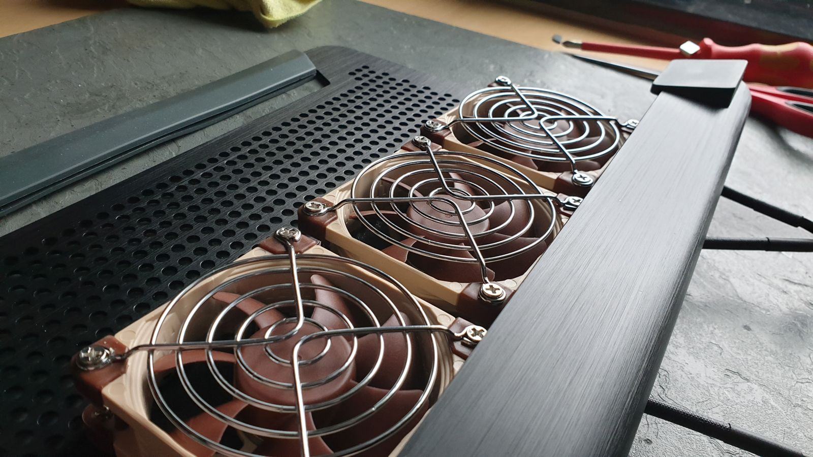

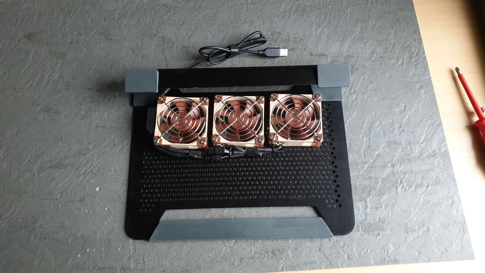

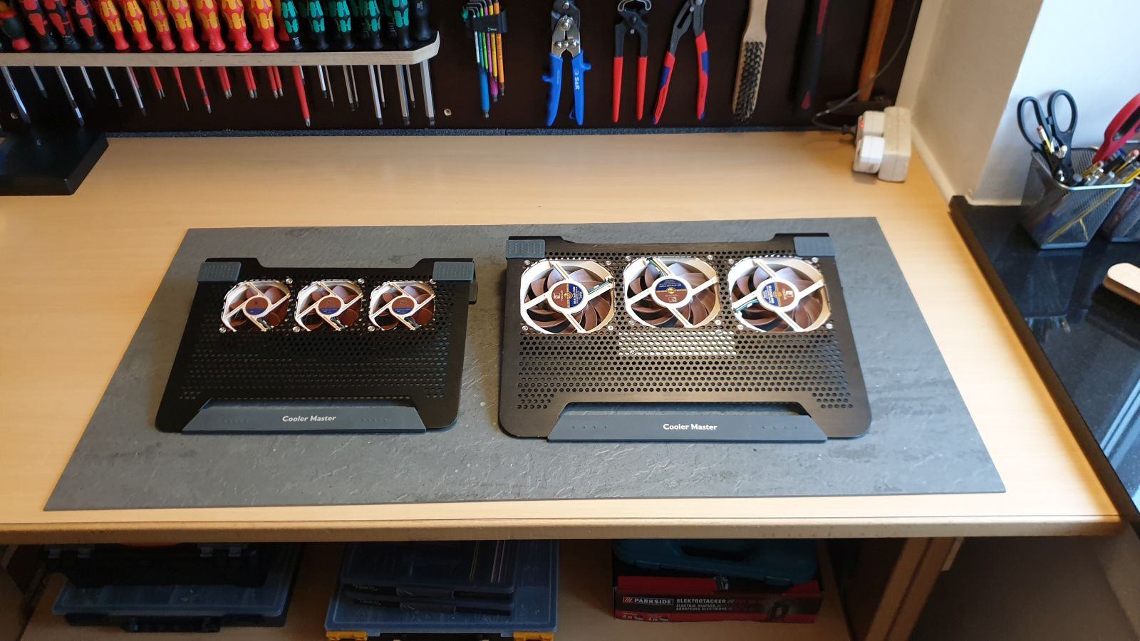

Genau deswegen baue ich welche, die auch was bringen. Und ich baue sie nicht nur, sondern poste auch alle Details wie: Welche Komponenten man braucht, was kostet der Spaß, was bringt es und und und. So das die Leute sich das Teil auch selbst bauen können, sofern sie denn wollen. Wo ich dir zustimme, ist bei den üblichen NB-Kühlern von Amazon und Co. Da braucht man wirklich nicht viel zu erwarten.
Hat weder bei meinem DTR, bei einem XMG 17 Pro von 2012, noch bei normalen Laptops was gebracht, wo ich das testete.
Wie nun schon mehrfach gesagt, hängt es ganz stark von dem jeweiligen Notebook, der Bodenklappe und dem eingesetzten Kühler ab. Von Mods reden wir hier noch gar nicht. Klar, bei hochpreisigen Gaming-Laptops lohnt sich der Aufwand deutlich mehr als bei irgendwelchen 500€ Kloppern, wo man ohnehin nicht viel zu erwarten hat. Dass sich das bei dir und deinen 2-3 Notebooks nicht gelohnt hat, liegt wahrscheinlich an deinen externen Kühlern, vielleicht aber auch wie HWinfo-Logs ausgewertet wurden. Teilweise werden diese auch oft falsch interpretiert. Einige typische Beispiele erwähne ich -hier-
Anders als von dir behauptet, hat sich in meinem Testing dennoch ein Unterschied gezeigt, wenn auch nicht weltbewegend. Zwar teste ich überwiegend Alieware-Notebooks, hab aber glücklicherweise noch einen alten Test von einem kleinen 15" Clevo N857EK1 gefunden. So sieht bei dem Teil übrigens die Bodenplatte aus:

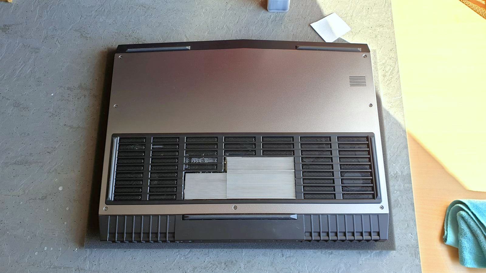

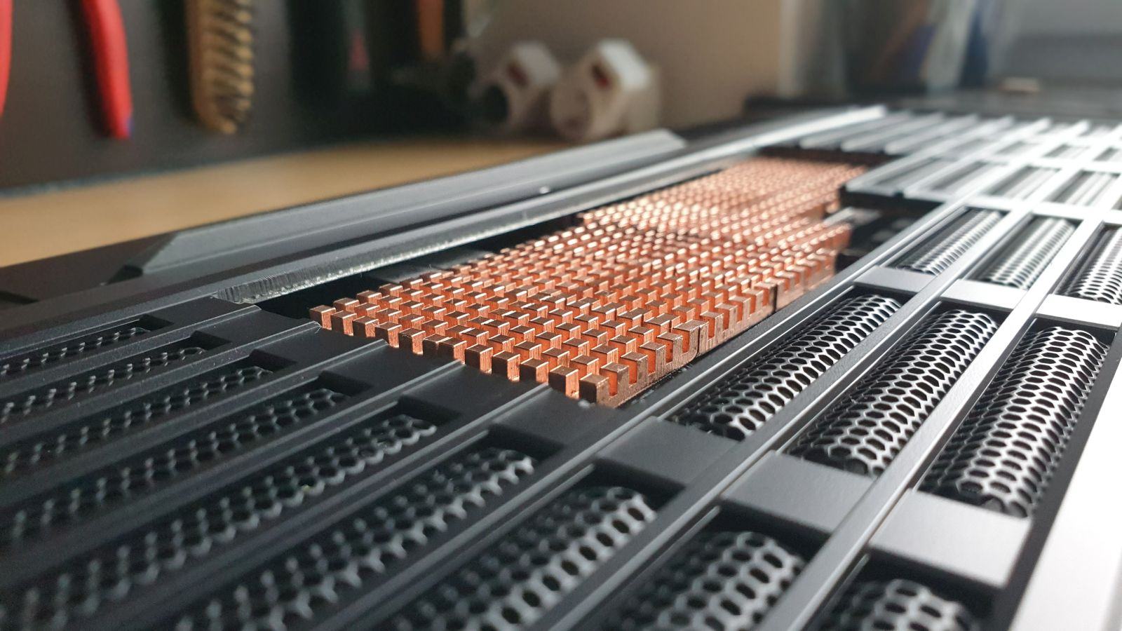

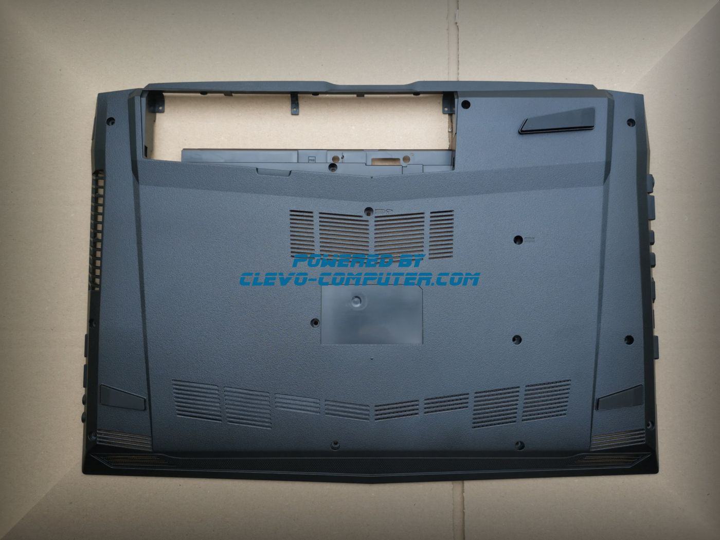

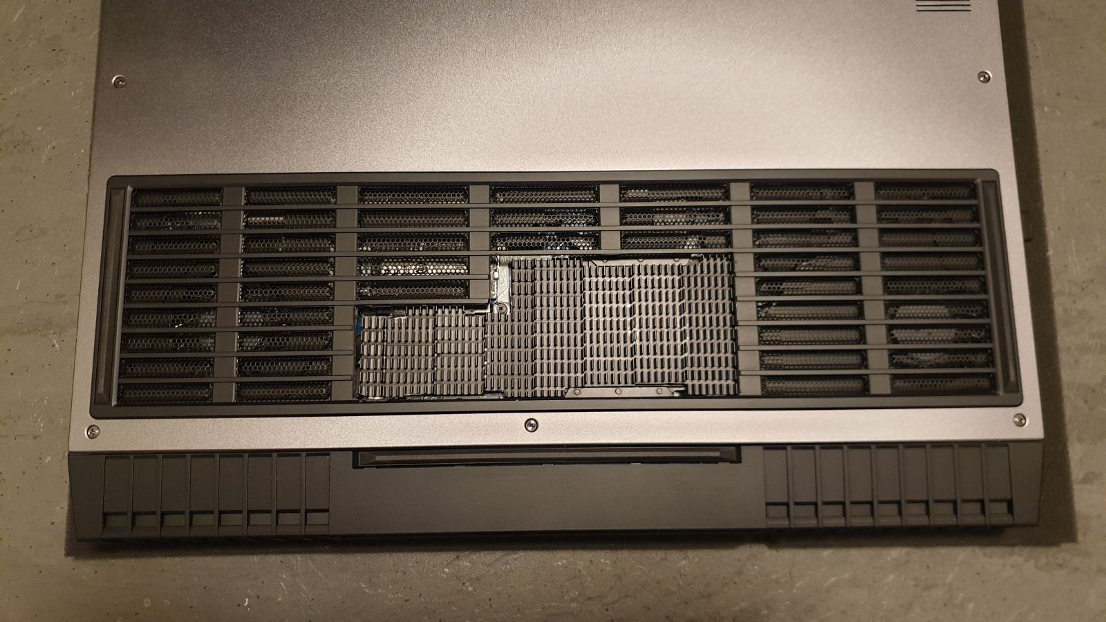

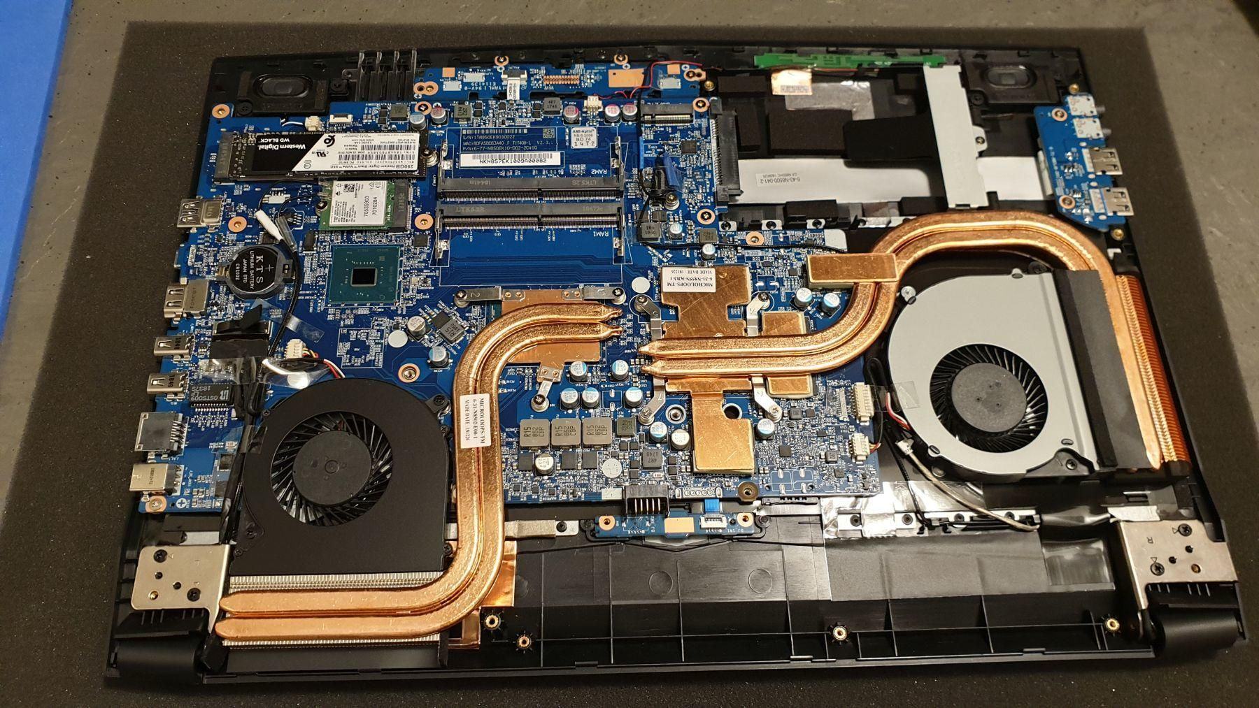

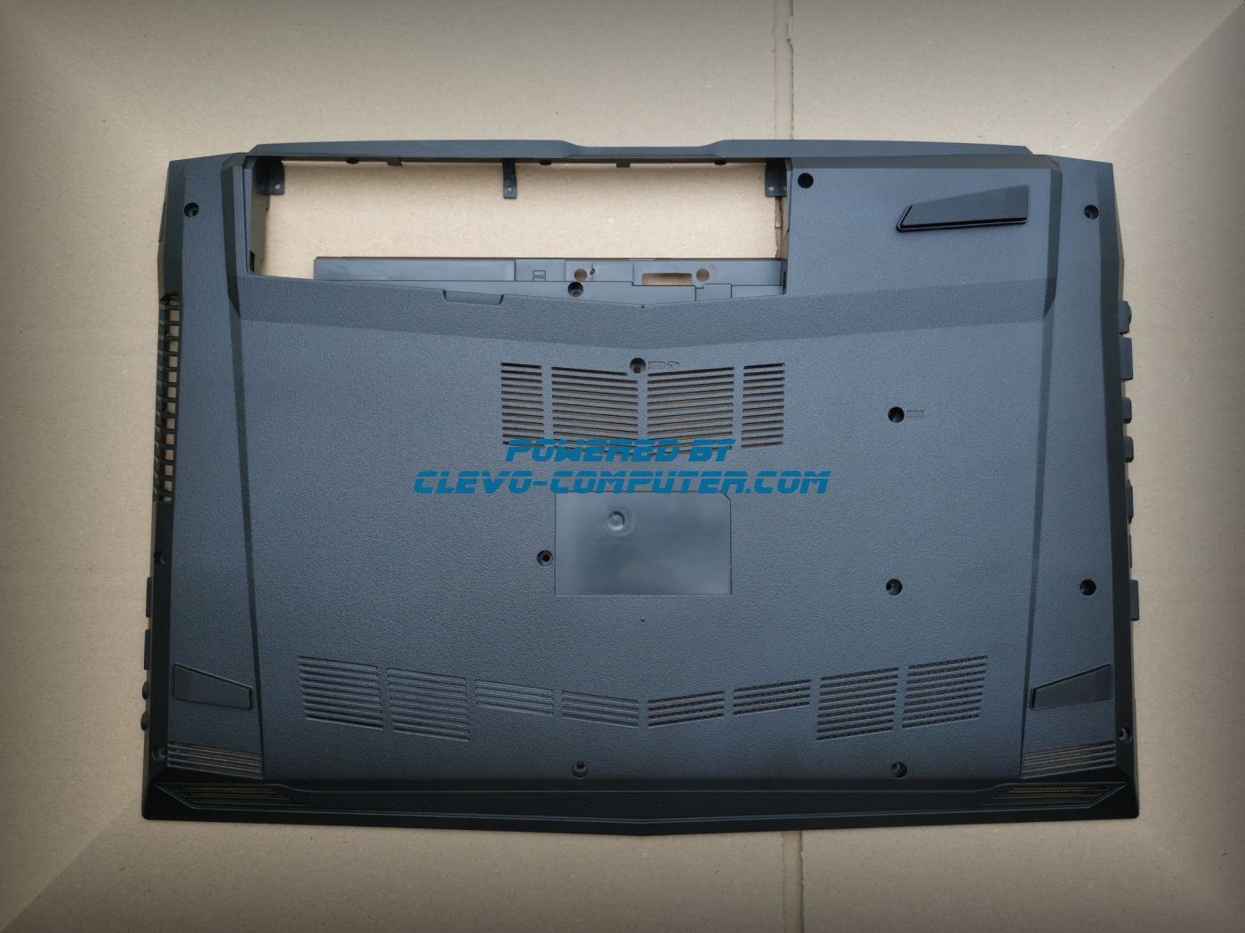

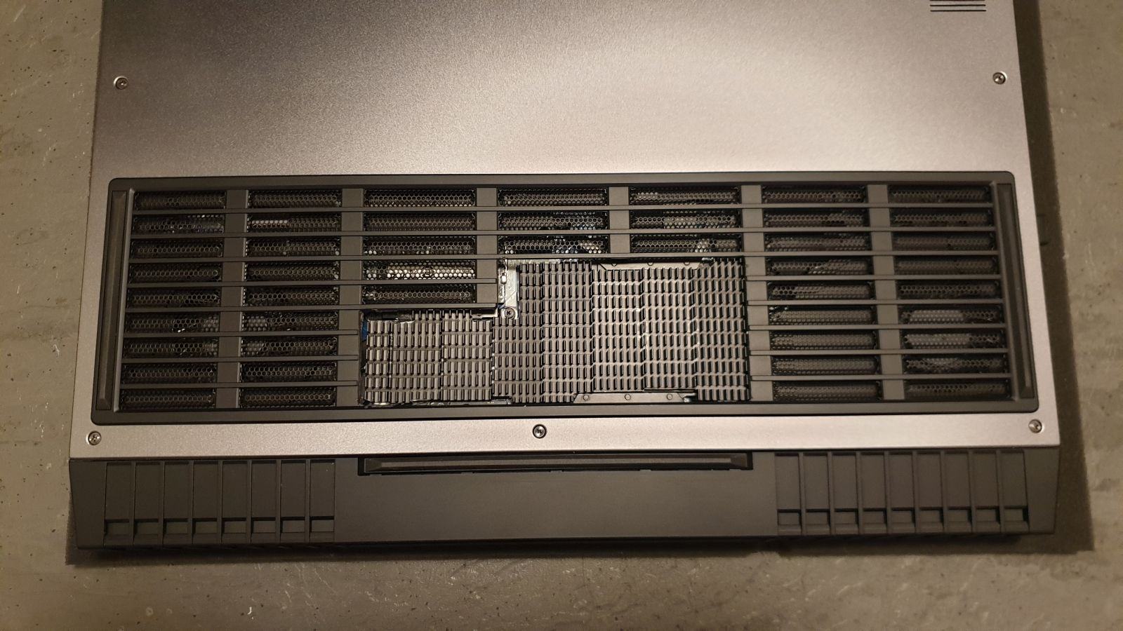

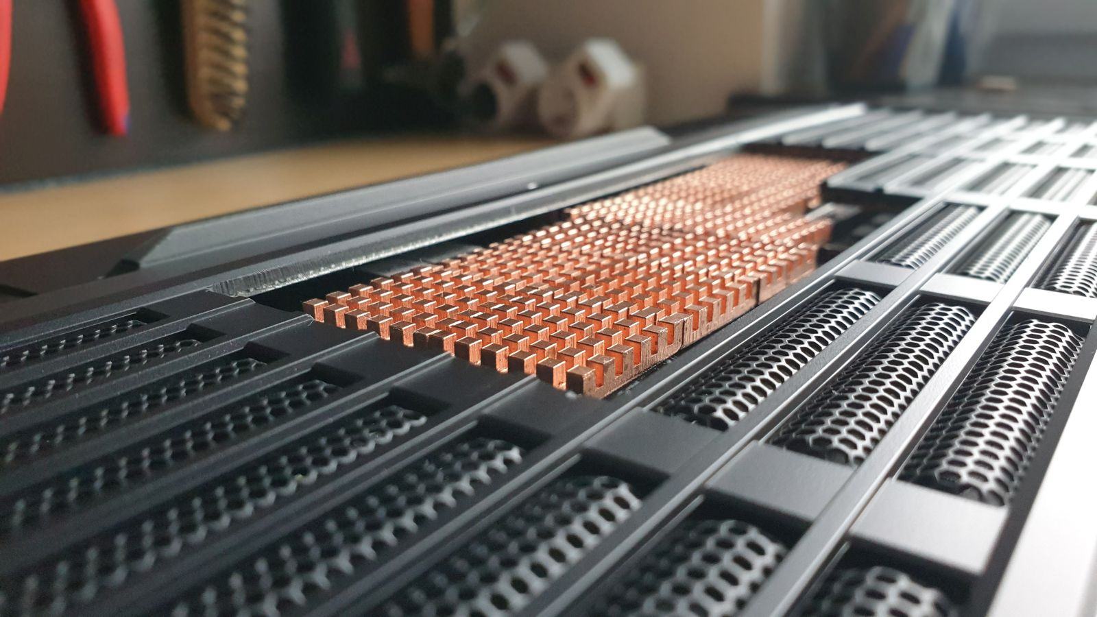

Getestet wurde das ganze mit der kleineren 15" Version des Kühlers:
Natürlich hält die Bodenplatte den Großteil der Frischluft zurück und dämpft somit den Kühlungsvorteil, aber sinnlos wie du behauptest, ist es definitiv nicht. Hier die beiden Hwinfo Logs im direkten Vergleich mit reinen Ingame-Werten:

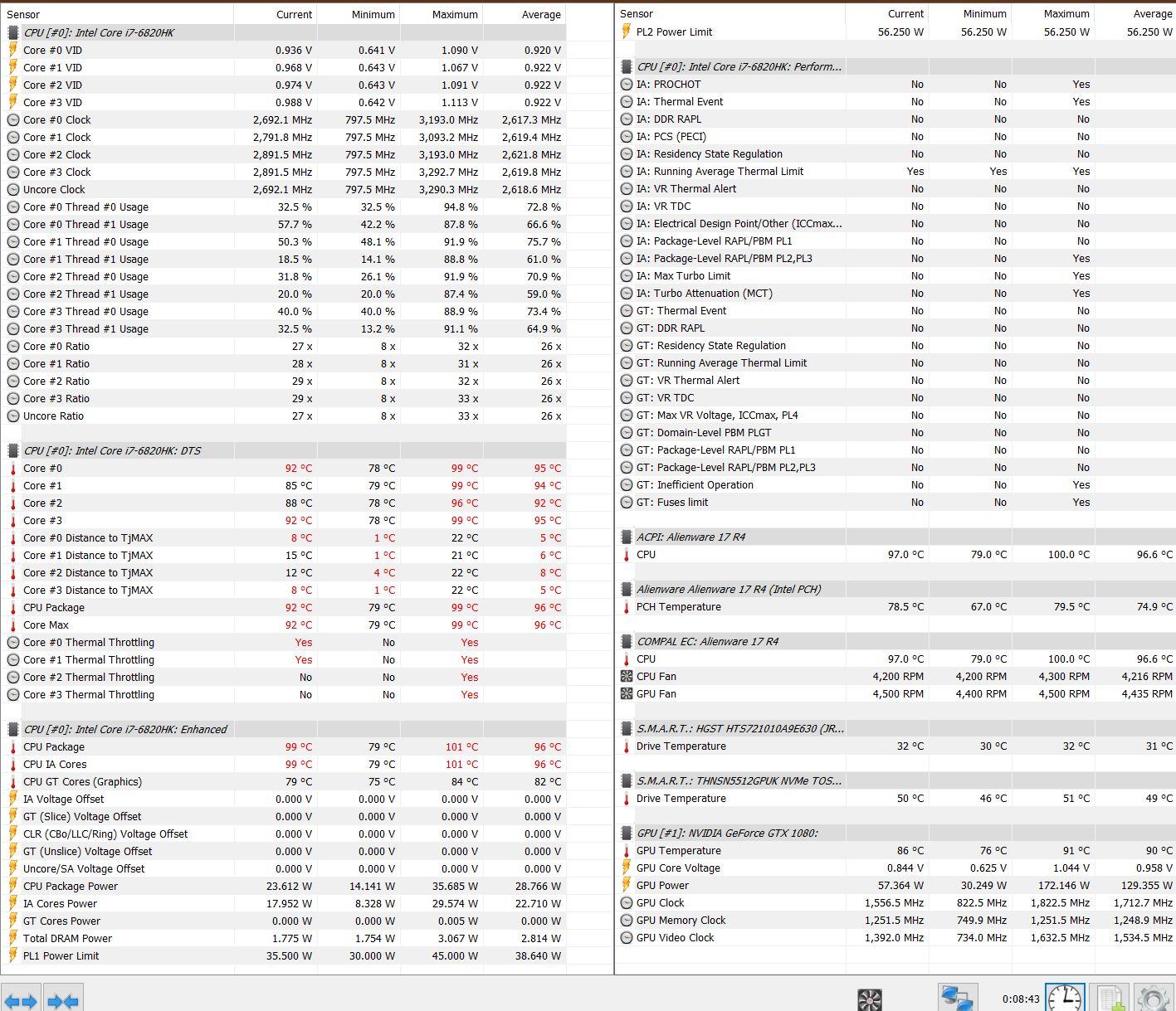

Stock: (NB-Lüfter Auto)
Stock mit Kühler: (NB-Lüfter Auto)
Bei der CPU konnte man mit dem Kühler, trotz der kleinen Öffnung durchschnittlich 6,16 °C gut machen (78,83 °C --> 72,67 °C) und bei der GPU rund 8 °C (81 °C --> 73 °C) + Absenkung der Max-Werte. Package Power ist bei beiden Testläufen relativ identisch. Daher ist eine gute Vergleichbarkeit gegeben. PCH, SSDs usw. profitieren zum Teil deutlich von der Frischluft. Die Werte sind jetzt nicht spektakulär, zeigen aber, dass selbst durch eine kleine Öffnung immer noch etwas an Frischluft durchkommt und das System kühlt.
Problem war bei dem Notebook das niedrige PL1 von 45w. Erst mit einem UV von -125mV, blieb ich unter dem PL1 von 45w. Der All Core Takt blieb somit dauerhaft auf dem Maximum von 3,5 - 3,6 GHz mit rund 30-34w im Gaming.

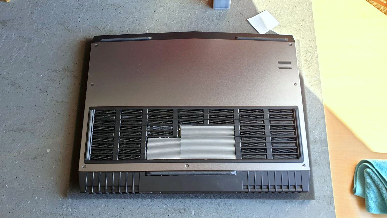

Ein anderes, mehr aktuelleres Beispiel. In dem Fall hatte ich wieder ein Testgerät (Alienware m15 R2), welches trotz LM-Repaste und guten CPU/ GPU - Temps gedrosselt hat. Und obwohl das Gerät ein invertiertes Mainboard hat + Schutzfolie drin hat:
Hat der Kühler dennoch dafür gesorgt, dass der PCH 10°C kühler läuft und das System nicht drosselt. Zu dem Zeitpunkt war Undervolting nicht möglich, weil sein BIOS zu neu war, was man aber glücklicherweise durch ein späteres BIOS-Downgrade beheben konnte. Es kommt halt eben nicht nur auf CPU und GPU Temps an, wenn man die Gesamtleistung betrachtet, aber das habe ich bereits in der VRM-Geschichte erwähnt. Den vollständigen Bericht dazu findest du -hier-
Passive Kühlkörper anpusten, die die Kühlfläche deutlich erhöhen, bringt da schon eher was.
In meinem -Testing- brachte es nur wenige Grad mehr als das blanke kühlen der Heatsink. Für 99% der Leute daher uninteressant und in den meisten Fällen gar nicht umsetzbar. Das direkte Kühlen der Heatsink ist dagegen durch einen Kühler in vielen Fällen automatisch gegeben. PCH. SSDs, RAM usw. sowieso.
Es will nicht jeder die Serviceklappe zerschneiden und da dran basteln. Das darfst du nicht vergessen.

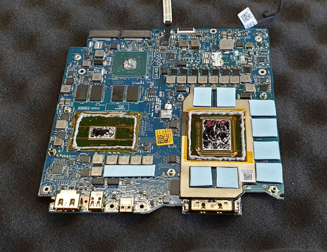

Wie bereits gesagt, repaste ich häufig Notebooks und baue die Kühler für die Community. So sehen die Ingame-Werte mit FarCry5 vor dem Repaste aus: (AW17 R4)

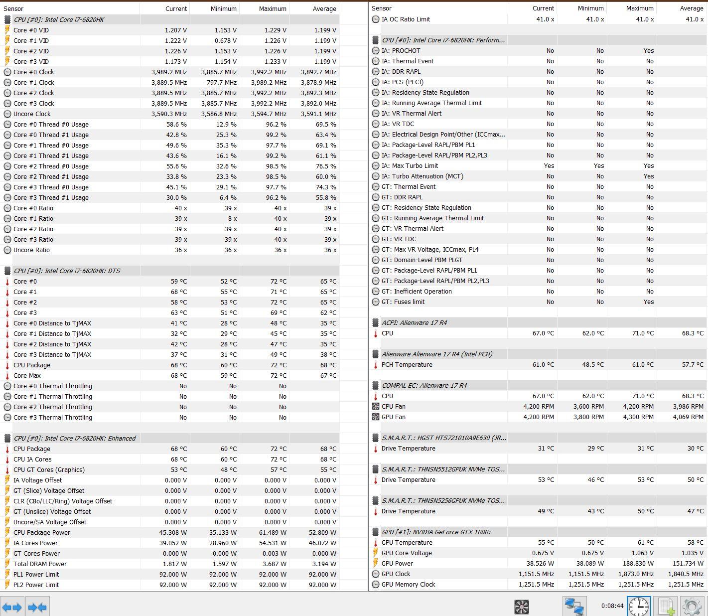

und so nach dem Repaste mit dem (17") Kühler:
und selbst im werkseigenen OC-Setting, wo eigentlich deutlich zu viel mVolt anliegt (siehe Core VID), sind die Temperaturen immer noch mehr als akzeptabel. OC-technsich sind zumindest Temperaturen kein Problem mehr.
Für den Besitzer war der Unterschied im Gaming wie Tag und Nacht, aber anhand der HWinfo-Logs kann man sich das wahrscheinlich auch vorstellen. Und ich denke du wirst mir da zustimmen, dass LM alleine so einen Unterschied nicht herausholen kann. Betrachtet man die CPU Package-Power haben wir fast eine Verdopplung der Leistung mit 53w~, bei einer fast gleichzeitigen Halbierung der CPU-Temps. Wie gesagt, es gibt halt Notebooks, wo der Kühler enorm viel bringt. Genauso wie es Lappys gibt, wo so ein Kühler kaum was bringt.

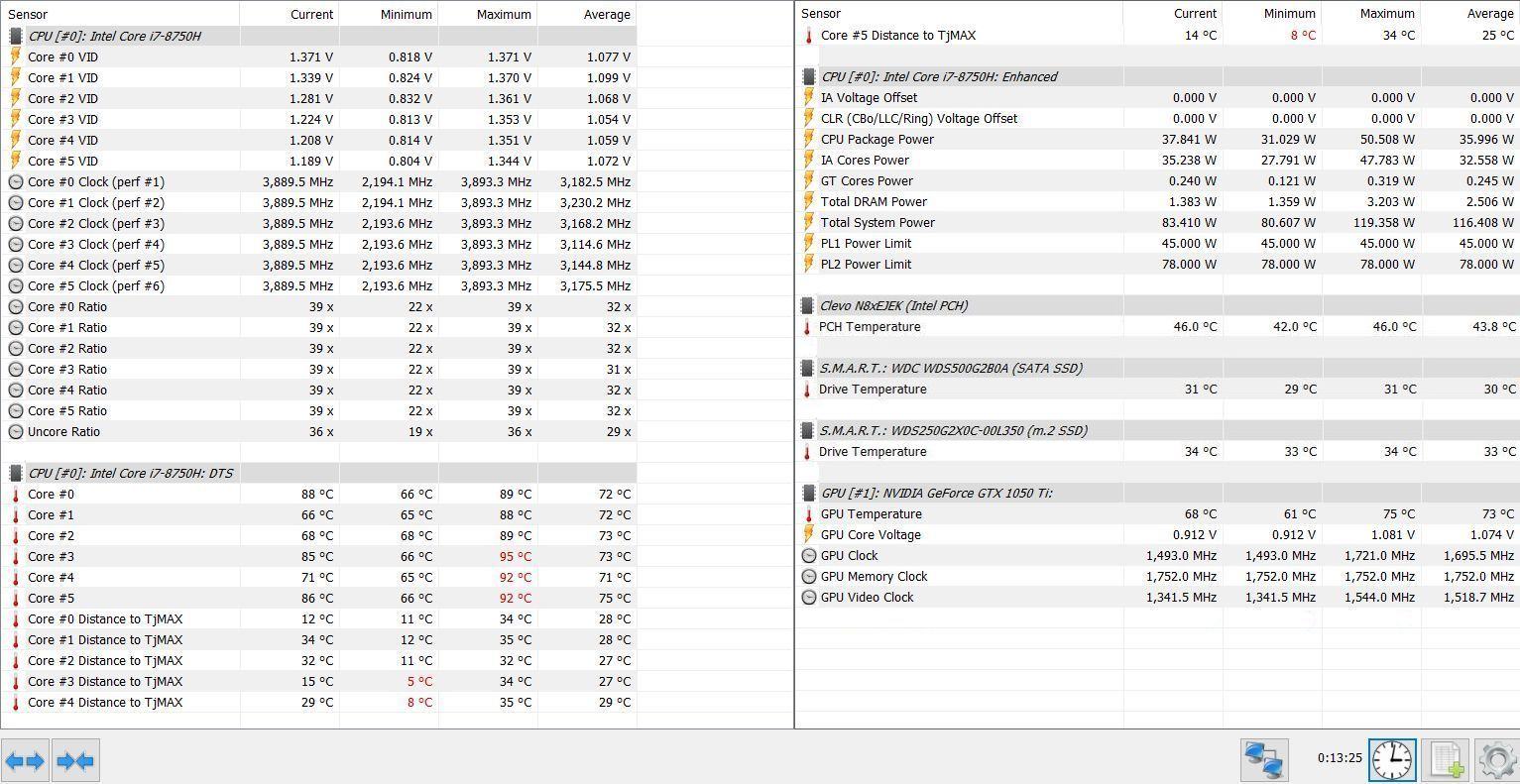

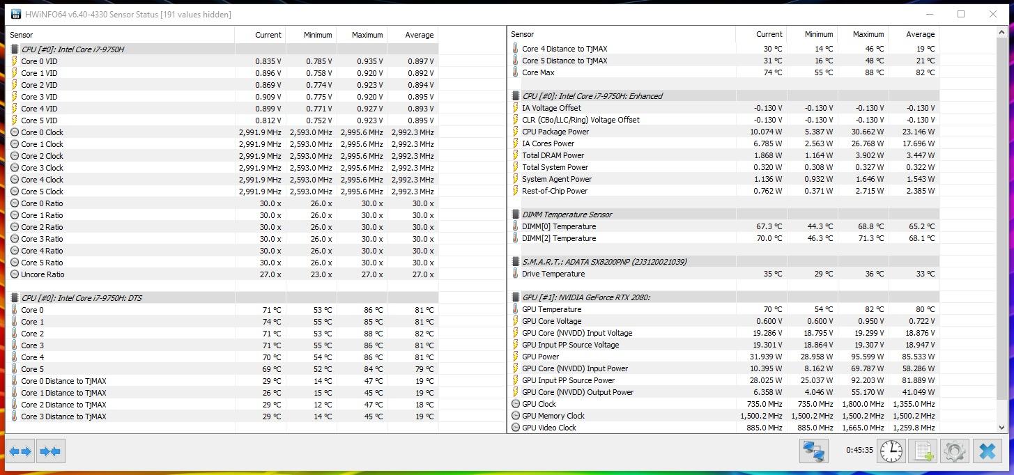

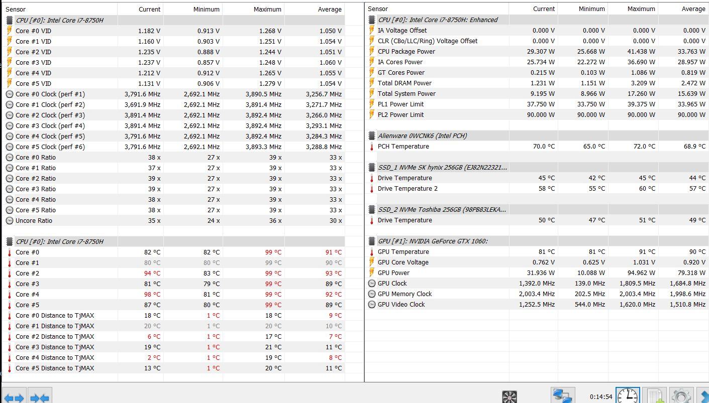

Moin!

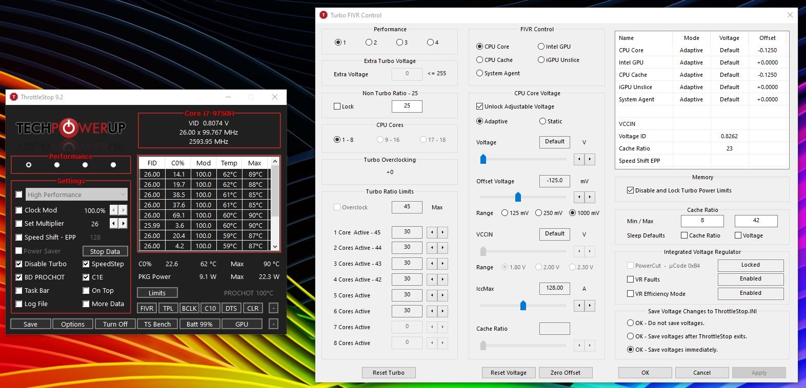

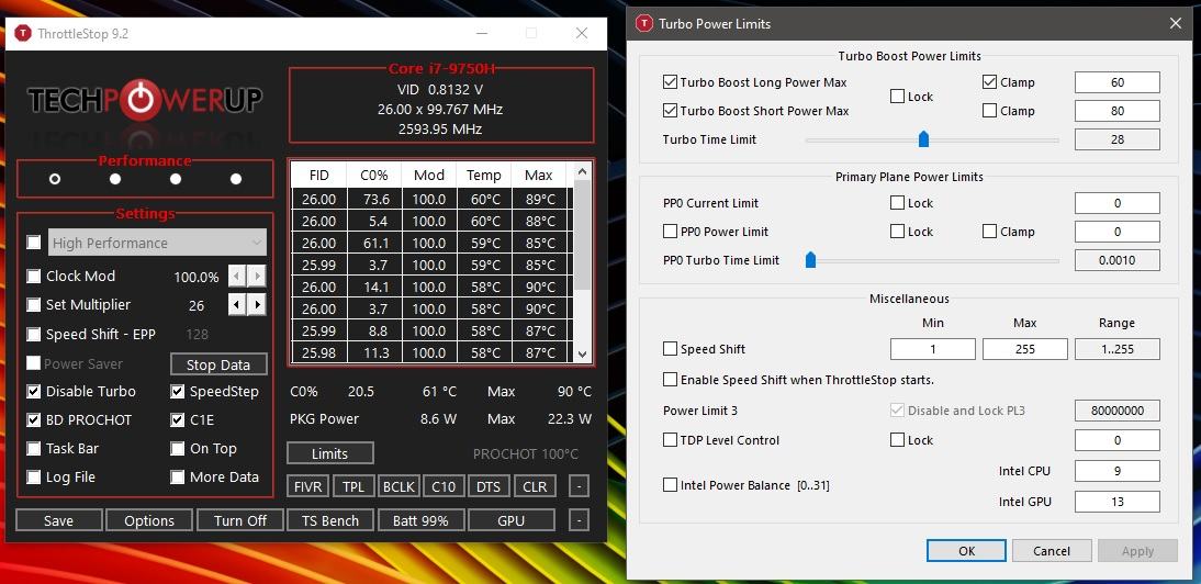

Ich Nutze bei mir Throttlestop. Ich hab meine CPU um 0,125V Untervoltet und den Boost auf 3GHZ anstatt 3,6GHZ festgesetzt. Bei Grafisch Intensiven Spielen steigt meine Temp der CPU aber dennoch auf 85-95Grad, also deaktiviere ich den Boost hier komplett (bedeutet 2,6GHZ), dann komme ich auf 80-85 Grad. Nervt ziemlich dass ich die Leistung der CPU nicht abgreifen kann...
@DonChulio nen Screenshot von 'nem HWinfo Log würde hier deutlich helfen, weil so kann ich nur ein paar Vermutungen äußern. Auch weitere Infos wie welche WLP oder LM etc.

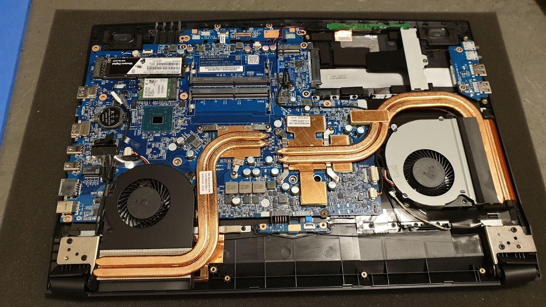

Das ist halt ein Nachteil, wenn die Heatpipes auf der Heatsink über CPU und GPU gehen. Wird die GPU warm, überträgt es die Wärme zum Teil auch auf die CPU. Deshalb würde ich empfehlen, auch immer die GPU zu undervolten. Nun ist das Problem, dass du ne 2080MQ hast und zumindest bei meinen Geräten mit einer MQ GPU, konnte ich die GPU nicht undervolten. Wenn es bei dir geht, würde ich es in Erwägung ziehen. Meist lässt sich so noch mal 15-20w sparen, ohne Performance-Einbußen. Sind halt wieder 15-20w, die weniger gekühlt werden müssen.

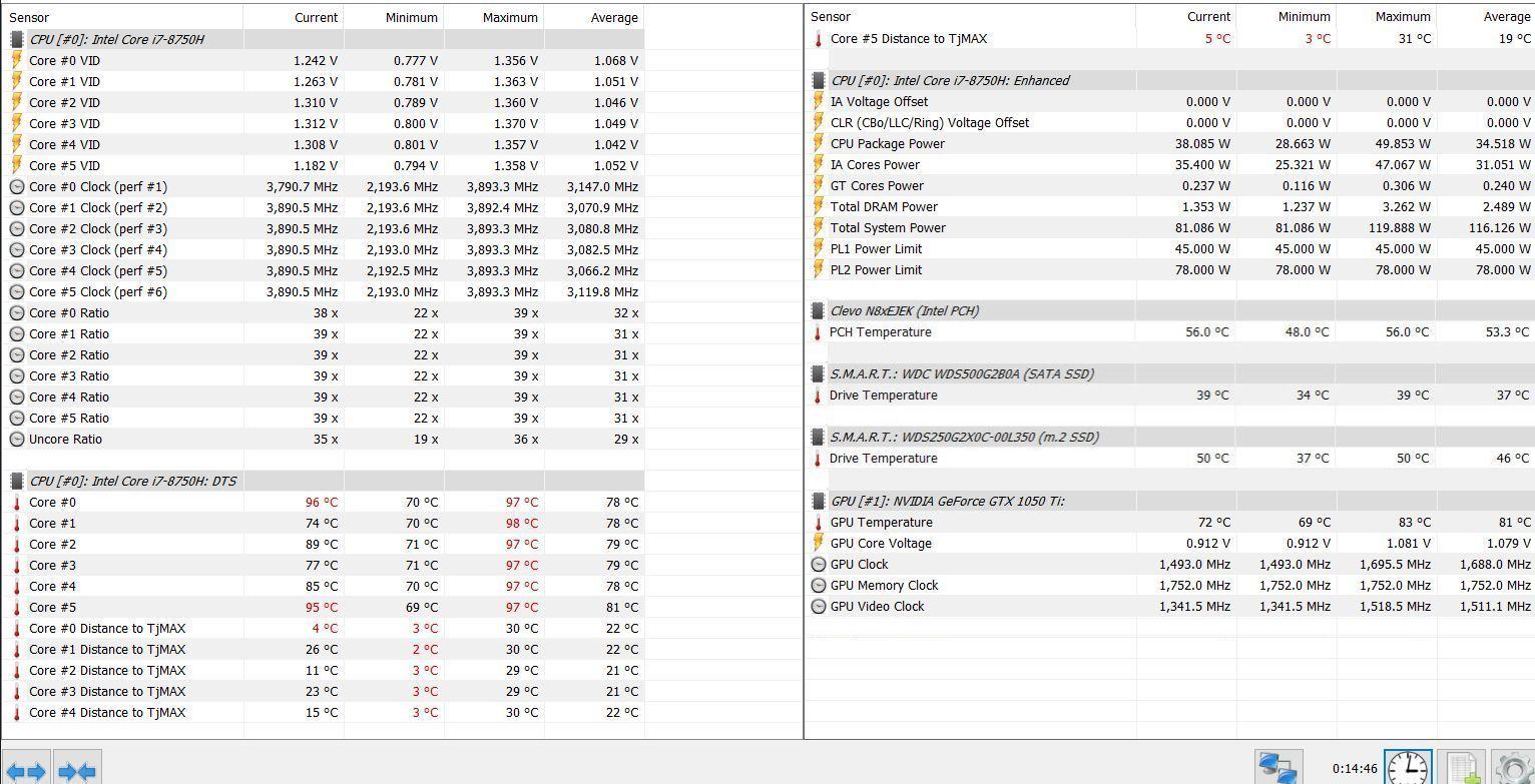

Zeig mal dein Setup (Screenshot reicht). Auch CPU Cache undervoltet? Bringt halt nicht wirklich viel, wenn du das UV nur auf die CPU legst. Abgesehen davon, könntest du eine Plundervolt-Sperre drin haben, dann kannst du soviel undervolten wie du lustig bist. Selbst wenn HWinfo den Wert (-125mV) anzeigt, wird's letztendlich nicht umgesetzt. Tendenziell würde ich beim 9750H Richtung -140-150mV gehen. Das kriegen die in der Regel immer hin. In meinem Testing haben die meisten CPUs bis -170mV noch mit gemacht, teilweise sogar bis -190mV, wobei das dann schon nicht mehr stabil war.
steigt meine Temp der CPU aber dennoch auf 85-95Grad, also deaktiviere ich den Boost hier komplett (bedeutet 2,6GHZ) dann komme ich auf 80-85 Grad
ohne zu wissen, wie viel Leistung (Power) dein Notebook generiert, kann man halt nur schätzen. 2,6 GHz ist natürlich alles andere als wünschenswert. Bei so einer Ausstattung (9750H + 2080MQ) und so einem flachen Gehäuse + beschi**** Bodenplatte (Belüftung), würde ich alles in Erwägung ziehen, was zur Kühlung beiträgt. Solche Geräte habe ich häufiger hier und eigentlich machen die auch Spaß, wenn die Kühlung stimmt. Es ist halt wirklich viel Power für so sein Gehäuse. LM und UV sind hier das Minimum, um vom thermalen Limit wegzubleiben, zumindest sofern man die volle Leistung dauerhaft nutzen möchte. Wenn du es drauf anlegst, kannst du die volle Leistung uneingeschränkt nutzen. Hier mal einige Beispiele, von Notebooks, die ähnlich flach sind:

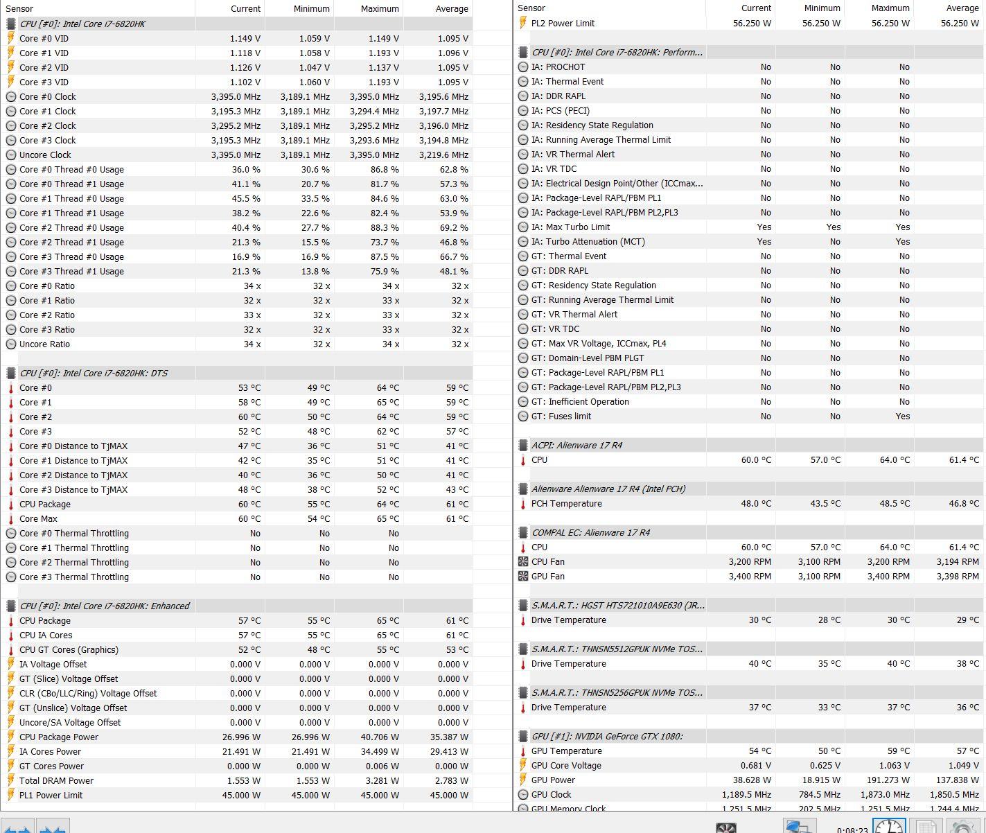

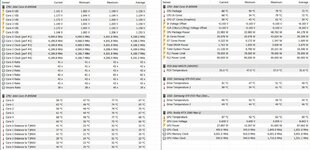

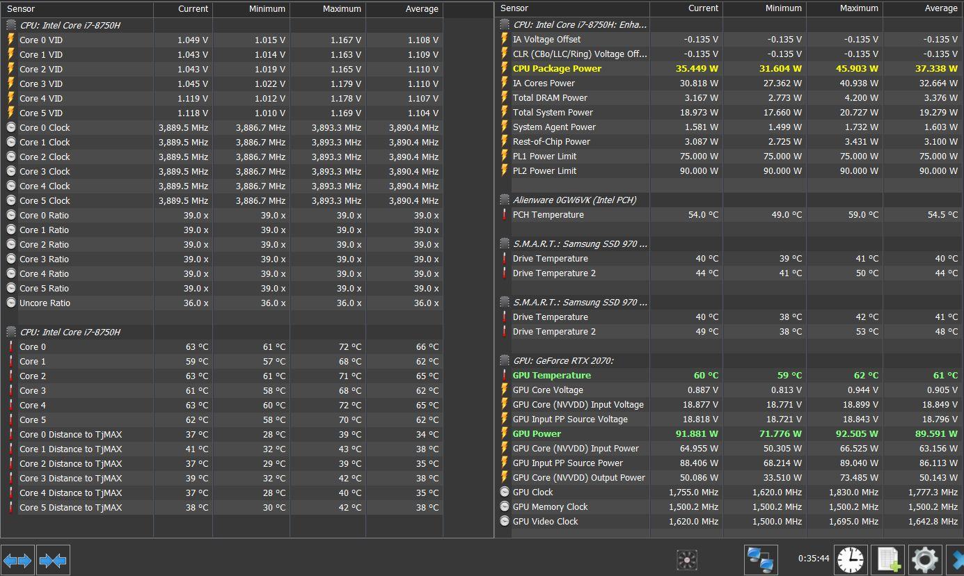

m15 R1 (8750H + GTX 1060) Gaming FarCry5 (Out of box Zustand):

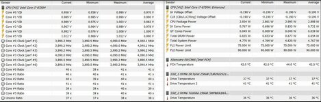

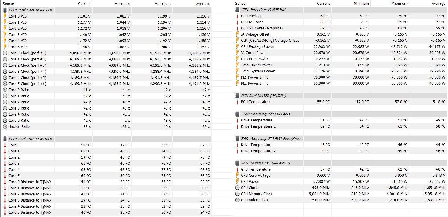

m15 R1 (8750H + 2080MQ) Gaming FarCry5 (Kühler + LM + UV):
m15 R1 (8750H + 2070MQ) Gaming AC Valhalla (Kühler + LM + UV):
m15 R2 (9750H + 2070MQ)
-Link AW Forum-

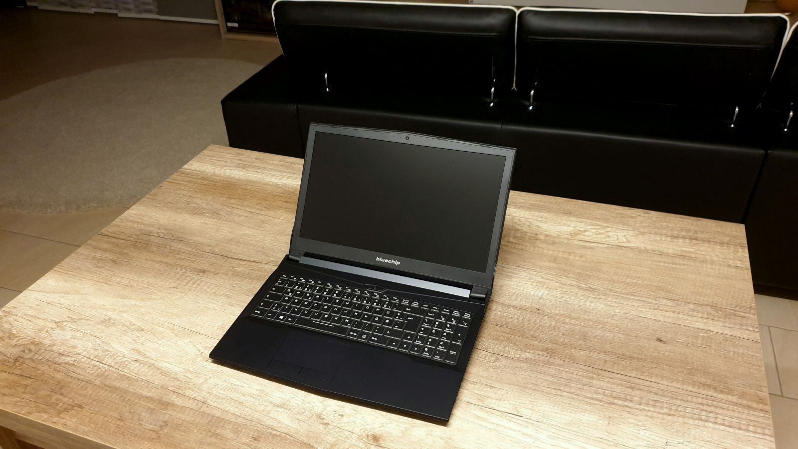

Stimmt schon, das Gehäuse ist hier der Limitierende Faktor. Ich hab das Teil auf eine Art Couchtisch von Wish, der ist aus Holz und hat Lüftungsschlitze
Edit:
Hier ist der Turbo aktuell deaktiviert. Bei Anno 1800, GTAV oder Fortnite aktiviere ich den, ist aber eben bei 3GHZ gelockt. Bei RDR2 oder CP2077 kann ich das aber knicken, da dreht der PC auf 90 Grad hoch

kein Plan wieso du da so weit runter kommst, bei mir läuft das schon bei 0,130V nicht mehr Stabil

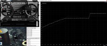

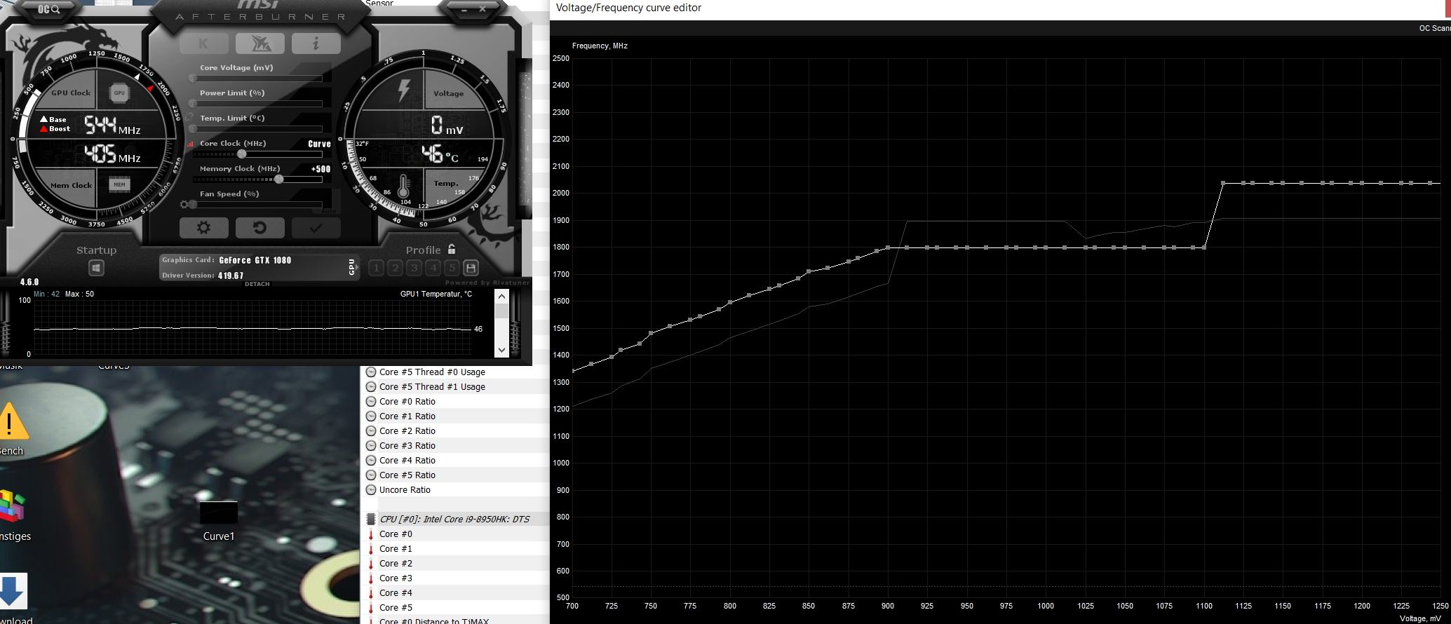

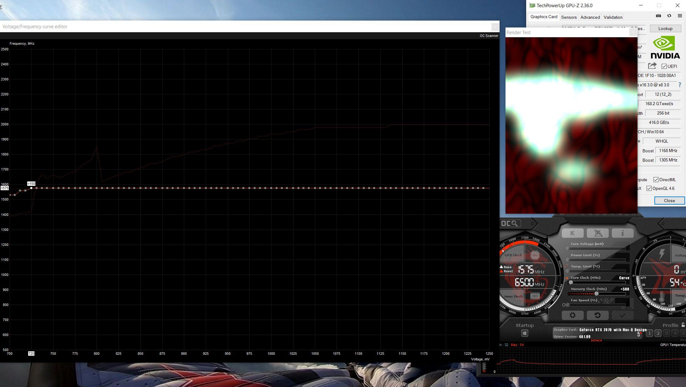

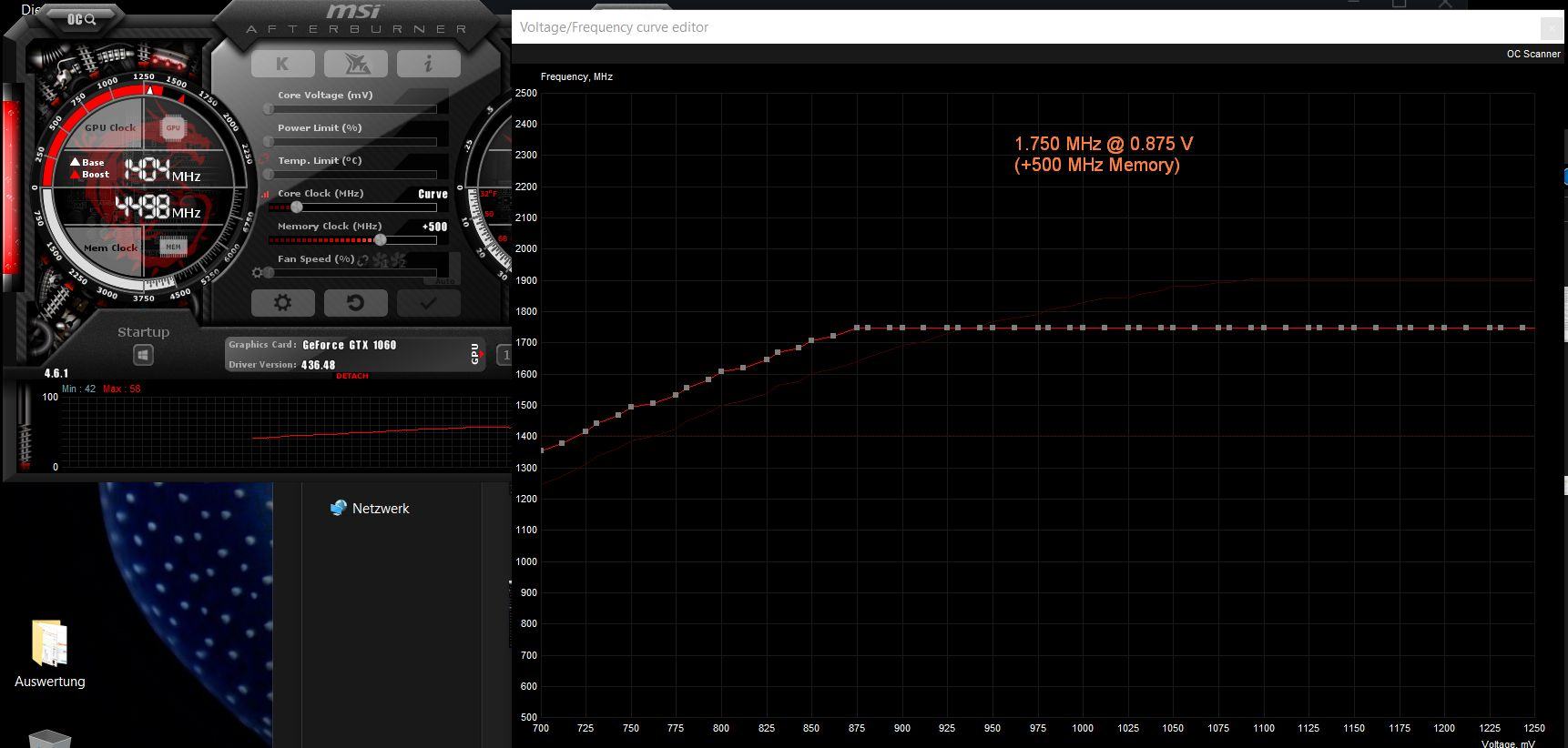

ich wollte gerade in MSI Afterburner diese Regler für Volt und Temp aktivieren, aber irgendwie geht das nicht? Gibt es da seitens nvidia irgendwie bei MaxQ Modellen eine sperre sodass ich nur mittels der komplizierten Kurve UNtervolten kann?
Dann hast du höchstwahrscheinlich ne Gurke als CPU erwischt. -150mv ging echt immer und das waren jetzt wenig CPUs.
Ich denke, der Couchtisch wird nicht wirklich viel bringen. Man kann so einen Kühler, wie ich ihn oben gezeigt habe, drunter stellen. Jedoch vermute ich anhand der schlecht belüfteten Bodenplatte, dass selbst der beste Kühler hier kaum noch was rausholt.
Ich undervolte immer nur mit dem Cure-Editor. Die Voltage-Regler sind bei den Notebooks immer ausgegraut. Genauso wie die Lüftersteuerung. Kompliziert ist die Kurve eigentlich nicht, wenn man sich damit ein wenig befasst. Ich kann dir ein paar Beispiele zeigen, jedoch kannst du diese nicht 1 zu 1 auf deine 2080MQ umsetzen, weil ich nicht weiß wie weit deine GPU aufdreht und welche Spannung sie anlegt etc. Bei meiner GTX 1080 damals (200w PL) hatte ich 1.800 MHz bei 0,900mV und +500Mem.
Mehr als 1,1V legt die GPU eh nicht an, also kann mal alle Werte, die danach kommen, vernachlässigen. Würde aber trotzdem empfehlen die 1.800MHz flach weiter zu ziehen. Bei einem anderen Notebook mit einer GTX 1060 hatte ich 1.750MHz bei 0.875mV. Die +500Mem gehen eigentlich immer, meistens sogar deutlich mehr. So sah das Setting mit der GTX 1060 aus.
Wie gesagt, bei meinen MQ-Modellen (PL 90w) konnte ich einstellen, was ich wollte. Das Setting konnte leider nicht übernommen werden. Leider musste ich so ein Verhalten auch beim i9-8950HK bei meinem flachen m15 R1 feststellen. Während ich beim AW17 R5 den 8950HK frei übertakten konnte, war es mir beim m15 R1 nicht möglich. Ich möchte damit nur sagen, dass solche Einstellsachen immer vom jeweiligen Modell abhängen.
ich hab jetzt mal geschaut, beim RDR2 Benchmark hab ich 1350MHZ und 0,706v bei 76GRad. Permanente Peaks nach unten natürlich.
Edit:
Die Watt-Zahl bekomm ich irgendwie nicht eingeblendet im OSD
Edit2:

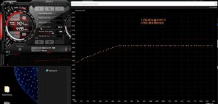

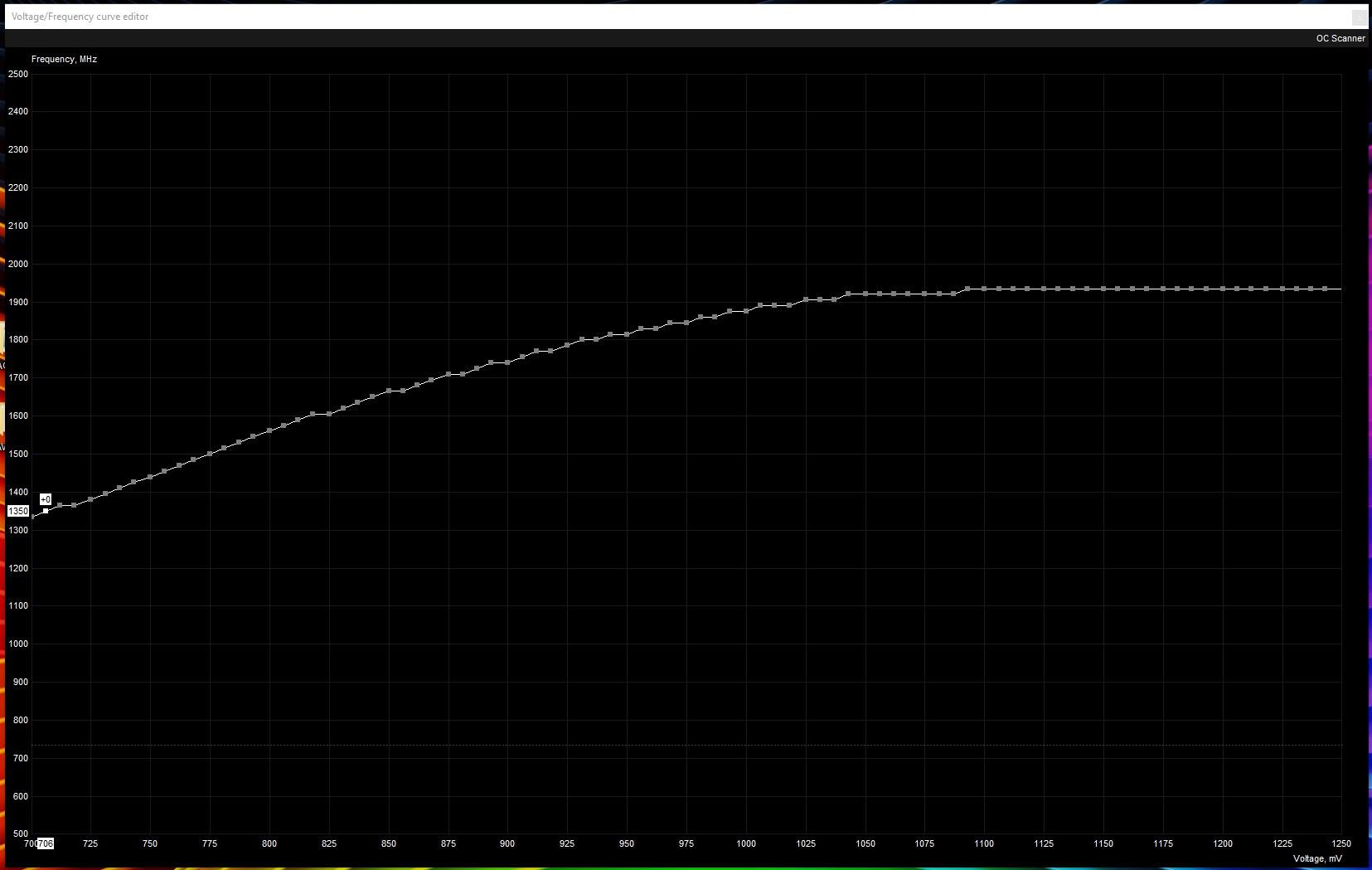

wenn ich mir nun diese Kurve ansehe, geht das bei mir ja erst bei den oben genannten werten Los? Wie kann das denn sein?
Ohne HWinfo, ist es auch sehr umständlich sich alle Daten genau anzeigen zu lassen. Spiel einfach mal ein Stündchen und guck dir die Avg-Werte dann im HWinfo-Log an. Dann weißt du relativ genau, was deine GPU die ganze Zeit so treibt. Achte drauf, dass du den Log während des Spiels startest und auch während des Spiels festhaltest. Dann hast du die reinen Ingame-Werte, mit den du das UV bestimmen kannst. Eine Erklärung mit allen wichtigen Infos zu HWinfo findest du -HIER-
Um zu verstehen, wie der Curve-Editor funktioniert, musst du verstehen wie sich deine GPU im Spiel verhält. Wenn die GPU was zu tun hat, gibt sie solange Gas, bis sie entweder vom PL ausgebremst wird oder nicht mehr höher takten kann/ will. Das alles macht sie bei bestimmten Voltage-Werten.
ja kann das denn sein, dass ich lediglich den linksten Punkt nutze mit meiner Karte und alles weitere nach recht quasi gar nicht genutzt wird? Da geht die Kurve ja bis 1890MHZ bei 1,043V...aber da komme ich ja nie hin

1100mhz 0.637V bei 76 Grad beim Spielen von RDR2
Wie kann es denn sein, dass die GPU tiefer Taktet als diese Kurve vorgibt? Oder ist da irgend ein Teiler drinnen? Die Voltangabe ist auf der Tabelle nichtmal mehr vorhanden, da geht es erst bei 0.7 los....
Ohne nen HWinfo Log kann ich nur lustiges Rätselraten wieder machen. Was an Leistung generiert wird, erwähnst du leider nicht. Deswegen frage immer nach einem HWinfo Log. Die richtigen Daten lese ich mir dann schon selber raus.

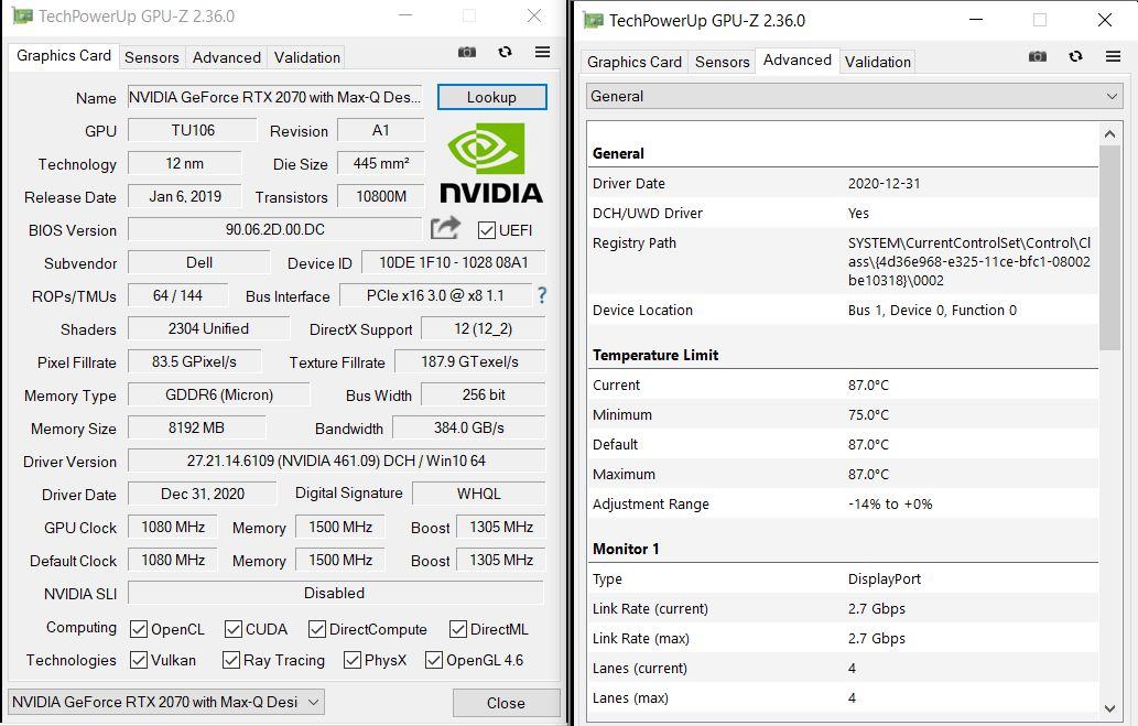

Max-Q macht's möglich. Wie eine GPU sich verhält, hängt auch von verschiedenen Parametern (Temperatur, Leistung, Powerlimits, VBIOS, Lüfter-Profil etc) ab. Der Hersteller kann die Limits zum Teil auch selbst bestimmten. Genauso wie die Powerlimits von deiner CPU. Das hat mit der CPU selbst dann erstmal nichts zu tun.
Betrachten wir mal ein Beispiel mit meiner 2070MQ, dann wird's evtl. verständlicher. Laut GPU-Z ist die RTX 2070 Max-Q wie folgt spezifiziert:
Noch mal zum Vergleich meine Werte mit meiner RTX 2070MQ beim Zocken mit AC Valhalla:
Dass meine Max-Q GPU so einen hohen Takt (1.777,3 MHz) dauerhaft hält, hängt größtenteils mit meinen Temperaturen und dem PL (90w) zusammen. Min-Temp Limit laut GPU-Z liegt bei 75°C. Wird 75°C erreicht, taktet sich die GPU langsam runter und zwar so lange, bis sie unter 75°C (mit dem Boosttakt). Welchen Min-Takt sie dann hält, hängt von dem jeweiligen Gerät ab. Bei dir können das die 1.100MHz dann sein. Wenn die Temperaturen mitmachen, dementsprechend auch mehr. Wird mit dem Min-Takt 87°C erreicht, wird die Leistung deutlich zurückgefahren, meist jedoch nur kurzzeitig und pendelt sich dann wieder zwischen 75 und 87°C ein. Die genauen Limits und Taktraten, kann der Hersteller jedoch frei bestimmen. Grundsätzlich stellen sie das meist so ein, dass sie innerhalb der Nvidia Spezifikation bleiben. Damit man den Herstellern nicht ans Bein p***en kann. Der Hersteller kann dann behaupten, dass deine GPU innerhalb der Nvidia Spezifikation läuft und das ist laut GPU-Z nun mal 1.080MHz bei der 2070 MQ. Der Boost wird nach Parametern definiert.
Zurück zu meiner 2070MQ. Da ich von den ganzen Temp-Limits fernbleibe, dreht die GPU so weit auf, bis das PL von 90w einsetzt. Kleinere Schwankungen über 90w ist normal, guckst du aber die Avg-Werte an, bleibt die Grafikkarte mit 89,591w unter den besagten 90w. Deshalb ist LM, undervolting und ein vernünftiger Kühler so lohnenswert. Du bekommst dadurch nicht nur bessere Temperaturen und ein leiseres Notebook, sondern auch noch ein dickes Leistungsplus obendrauf.

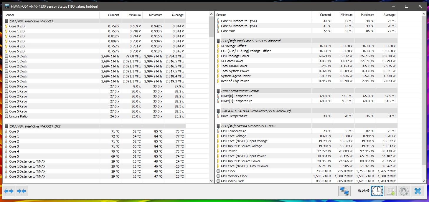

hab mich mal grob eingelesen und deine Logs als Vorlage genommen
hier RDR2
hier FOrtnite
Da macht Untervolten ja keinen sinn, bzw geht ja gar nicht....
Das ist die dämliche Max-Q Variante. Dafür ist der Afterburner nicht wirklich optimal, leider. Ich probiere noch mal ein anderes Setting bei meiner 2070MQ. Vielleicht klappt diesmal.

Um ehrlich zu sein, finde ich deine Werte angesichts des Gehäuses, Kühlleistung, Wärmeleitpaste statt LM usw. gar nicht mal so übel. Die Temps laufen an der Grenze, aber so ist das Notebook nun mal konzipiert. CPU mit 3.0 Ghz ist jetzt nicht spektakulär, zocken kann man damit wohl aber noch. Ich schätze, mit LM kannst du dir 10-15w mehr auf der CPU erlauben. Wäre dann 3,4-3,6 GHz all Core + bisschen mehr GPU Takt. Viele, inkl. mir selbst, haben LM auf der CPU und normale WLP auf der GPU. Der DIE, insbesondere von der 2080 ist so riesig, der bietet so schon genug Fläche zum Kühlen. "Heat-Density" der CPU ist eher das Problem.
edit, also was tatsächlich geklappt hat, waren 0,725mV bei 1.575 MHz. Damit bleibe ich überwiegend unter den 90w und der Takt wird dauerhaft gehalten. In deinem Fall würde ich 1.500 MHz bei 0,700mV probieren. Ist halt keine Kurve mehr, sondern mehr ein Strich, aber er hat's immerhin bei mir gefressen. So sieht das Setting bei mir aus:
Bei dir musst du direkt den aller ersten Punkt auf 1.500 Mhz setzen und dann wie ich alle Punkte durchziehen. Du kannst sicherheitshalber auch erstmal entspannt mit 1.350 MHz @ 0.700mV anfangen, testen und anschließend die gesamte Kurve mit der Shift-Taste nach und nach hochziehen. Irgendwann werden die 0.700mV für gewünschten Takt zu wenig sein. Dann weißt du grob, wo dein Sweetspot ist. Mach das am besten so, dass du den Curve-Editor siehst und die Afterburner Bedienoberfläche. Sobald du auf den Haken klickst, verändert sich die Kurve vielleicht ein wenig. In deinem Fortnite Log waren die 1.350Mhz bei 0.722mV fast dauerhaft anliegend. 0.700mV bei dem gleichen Takt sollte mit ziemlicher Sicherheit daher funktionieren.
bringt alles nix....ich lass die GPU Kurve stock. Der Taktet eh drunter. Hab auch noch mal den VCore gesenkt, aber keine chance, der packt die 0,130v nicht, alles über 0,125 ist instabil....muss ich halt mit leben das der Laptop nicht gerade das Taktungs bzw untervoltingwunderkind ist...

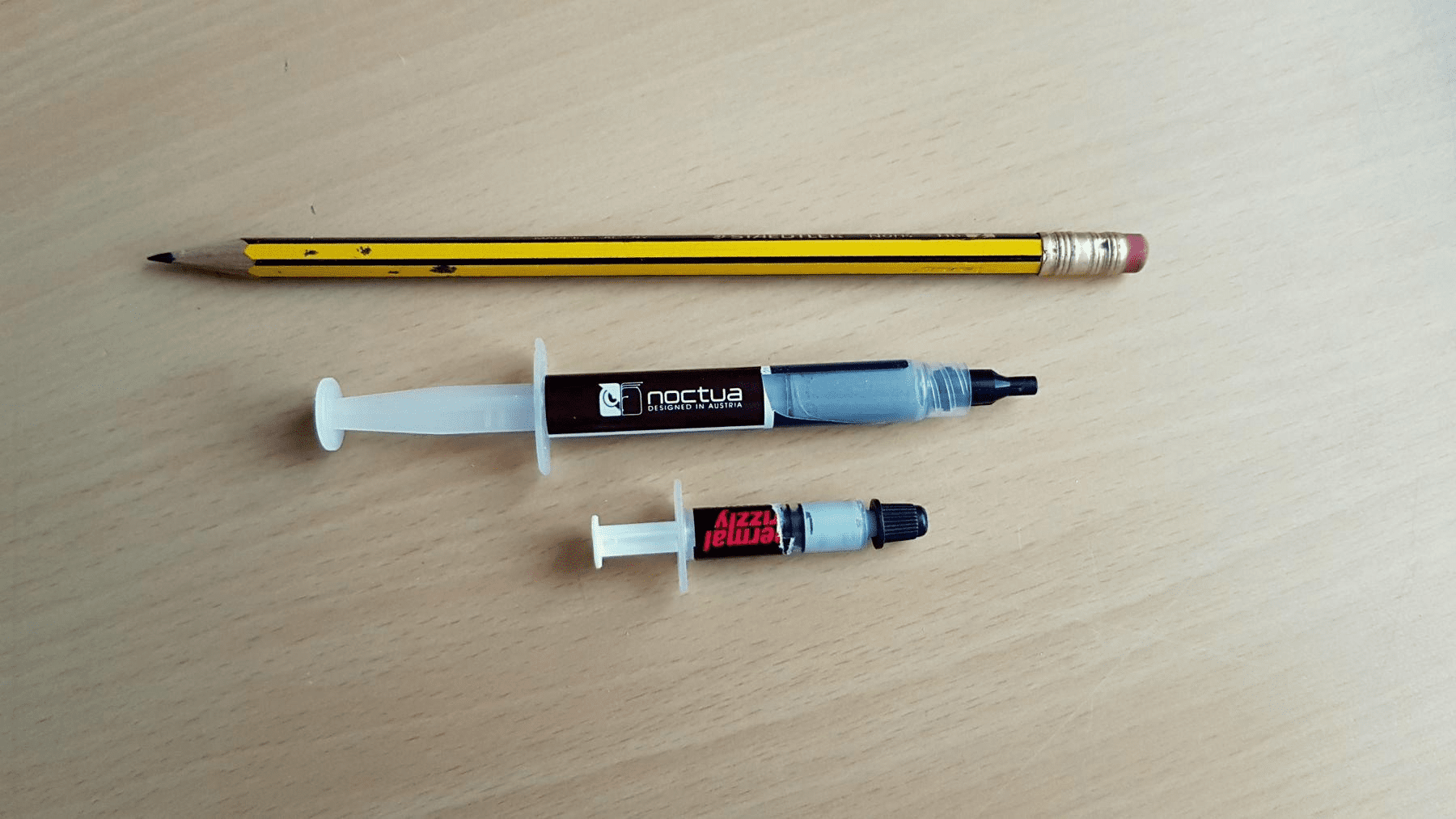

vielleicht tausche ich ja IRGENDWANN mal die WLP von CPU und GPU wenn das wirklich so viel bringt....welche Marke nimmt man denn da?
WLP: Noctua NT-H2
LM: TG Conductonaut
Wenn Razer eine halbwegs gute WLP bereits benutzt, wirst du mit der neuen WLP eine Verbesserung von ca. 3-4°C max. sehen. Bei minderwertiger WLP sind durchaus 8°C schon drin. Mit LM siehst du natürlich den größten Unterschied. LM kann auch absolut sicher einbauen. Musst nur paar Sachen beachten.
WLP Ergänzung, ich habe lange Zeit auch Kryonaut genommen. Die Paste ist anfangs auch immer gut, verliert aber ca. nach'm halben Jahr ihre Kühlperformance (Pump-out Effekt). Phobya NanoGrease ist die Paste mit der höchsten W/mK, aber in der Praxis tut sich zwischen den Pasten kaum was. Deswegen die Noctua. Selbst die "alte" NT-H1 hat immer gut performt. Arctic MX-4 ist auch sehr zuverlässig, ist aber im Vergleich zu Noctua und TG 3-4 Grad schlechter.
das hier? Ich hab aber keine Lust die nach 6 Monaten tauschen zu müssen. Soll schon etwas länger halten.....

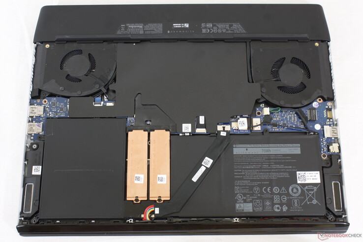

was hat es mit der Wurst um die Prozessoren auf sich die du da hast?
edit:
grad gesehen, da gibts verschiedene: die hier müsste es dann sein
Das ist ein Auslaufschutz. Ich repaste halt häufig fremde Geräte und weiß nicht wie die Leute mit den Notebooks umgehen, wie oft sie damit unterwegs sind usw. Normalerweise fließt LM nicht so gerne irgendwo hin, aber damit die Besitzer (und auch ich) ruhigen Gewissens sein können, mach ich das mit dem Auslaufschutz schon seit einigen Jahren so. Hat sich bislang immer bestens bewährt. Guck mal in irgendeinem meiner Repaste-Guides, da äußere ich mich mehr im Detail zu der ganzen Sache, sonst muss ich hier wieder einen ganzen Roman schreiben, warum ich welche Materialien wie einsetzte usw.
- Repaste & Repad m15 R1
- Repaste & Repad Area 51m
edit, die Sache mit Kryonaut kam jetzt nicht jedesmal vor, aber sie kam halt schon mal vor und Notebooks sind jetzt nicht wirklich dafür gemacht, dass man sie ständig auseinander pflückt. Deswegen, wenn man es schon macht, dann gleich richtig. Roman hat auch mal in einem Video gesagt, dass der Einsatzzweck von Kryonaut nie auf Langzeitsicht gedacht war und man besser auf Hydronaut und Aeronaut ausweichen sollte. Das Problem ist, dass viele WLP direkt nach dem Auftragen benchen und dann vergleichen. Wie es dann nach einigen Monaten oder einem Jahr aussieht mit der Paste aussieht, sagt dir dann wieder keiner. Außerdem find ich Kryonaut einfach zu teuer. Die kleine Tube reicht nicht mal für die GPU + CPU. Der DIE von der 2080 ist richtig groß, da brauchst du schon ein wenig mehr Paste.
geht ja relativ einfach:
ABer wie der das in dem Video macht, einfach eine Wurst auf den Chip ist falsch? Ich kenn das von früher, dass man diese gleichmäßig verstreicht
was ist das für Paste die du als Auslaufschutz machst? Sollte ich lieber die Noctua WLP nehmen oder die Flüssigmetall Contuctonaut? Welches Tape nutzt du um die Flexbänder wieder zu FIxieren? Sollte ich dann auch vom Chipsatz das WLP Pad tauschen gegen richtige WLP oder ist das übertrieben?
Aber die Temperaturen sind bei ihm unter Last nicht besser geworden....und unter IDL nur 3 Grad....bissel mau das ergebnis
Ich verteile es immer. Will halt sicher gehen, dass der gesamte DIE Kontakt zum Heatspreader hat. Im Video sieht mir das bei der GPU etwas wenig aus.
Auf CPU Conductonaut, auf GPU ist dir das überlassen. Ich kann bei meinem Notebook halt viel mit dem externen Kühler rausholen und bin nicht zwingend auf LM angewiesen, jedenfalls bei der GPU. In deinem Fall sieht das aber anders aus. Wahrscheinlich würde ich auf CPU und GPU LM auftragen.
In meinem Testing hat sich das meist kaum gelohnt. Vielleicht 3-4°C und das von Pad auf Paste. Deshalb kannst du ruhig das alte Pad weiter nutzen.
