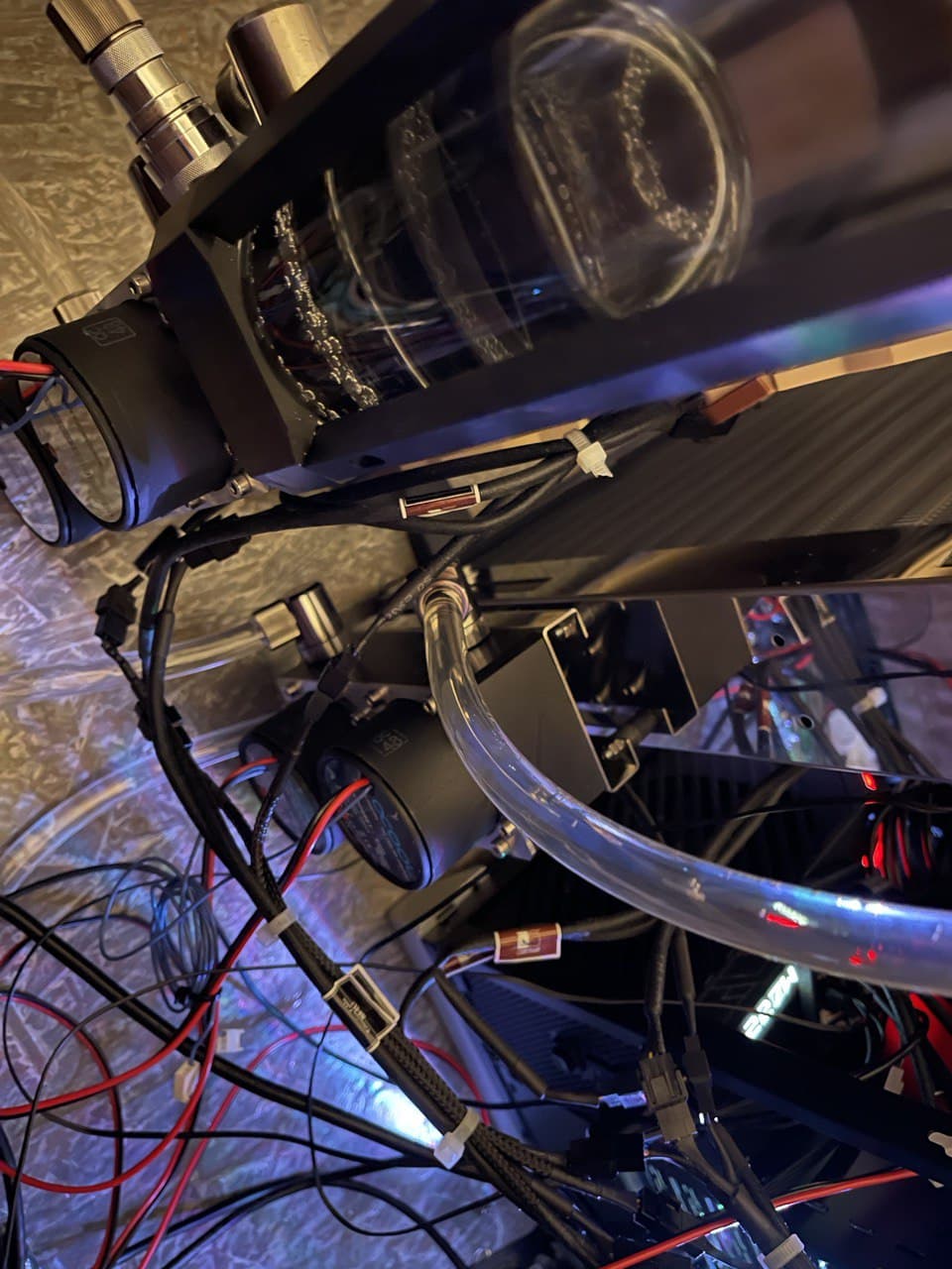

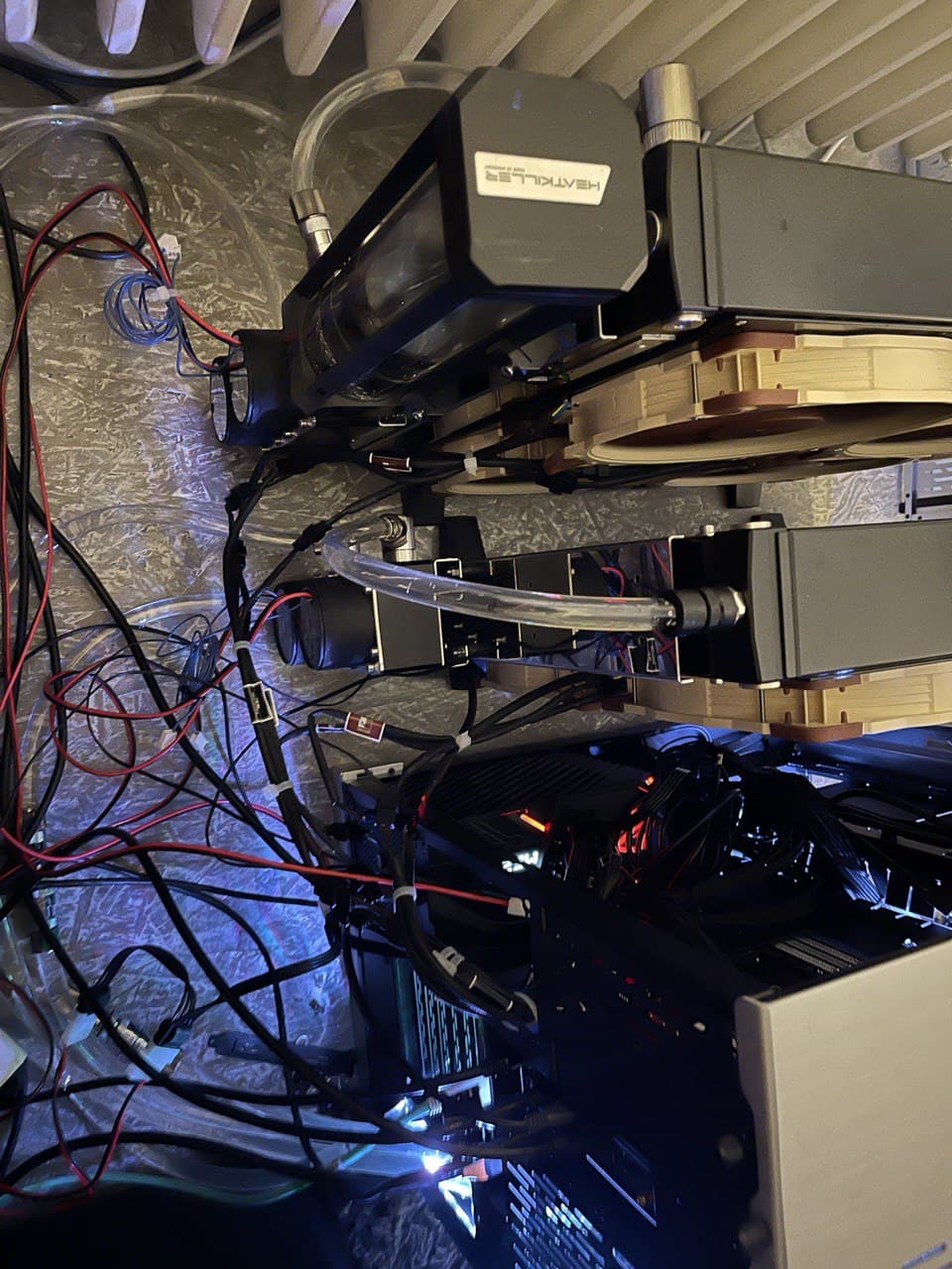

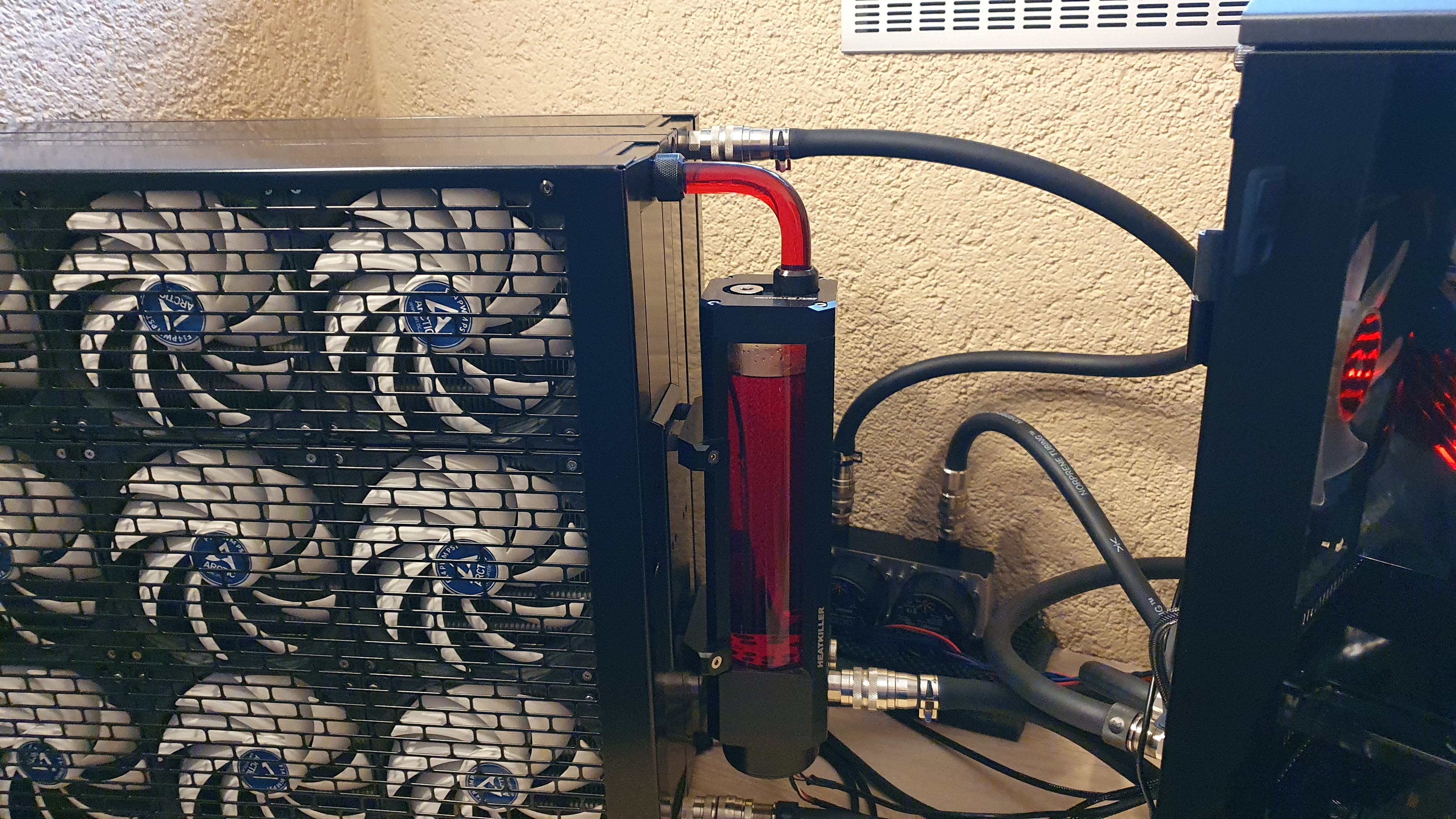

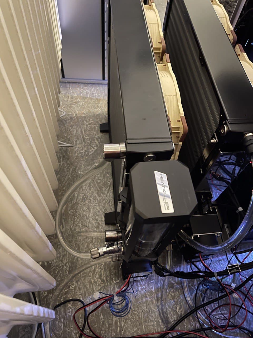

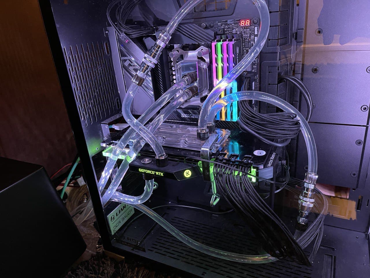

Ich hänge mal Bilder an, bitte entschuldigt das Durcheinander, die unsaubere Verlegung, ist noch alles im Umbau , habe versucht so wenig wie möglich zu biegen und wenn dann weitläufig und ansonsten liegen die Schläuche nur.
Ist schon eine Strecke aber mehr als 5-6 Meter sind es vermutlich nicht.
Habe auch mal rumgetestet und derzeit ist ein MORA3 nach dem CPU Block Auslass angeschlossen, wandert hier mit ca. 70CM zum MORA2 und dann 50CM zurück zur GPU.
Habe ich alles richtig oder alles falsch gemacht?! Weil die Temps passen soweit auch mit 60-70 l/h, arg viel hat der Sprung um 30-40 l/h kaum gebracht, vll. 2-3°C auf der CPU/GPU im Grenzbereich, Wasser bleibt bei ca. 25°C Zimmertemp bei 28-31°C aber immer weit unter 35°C.

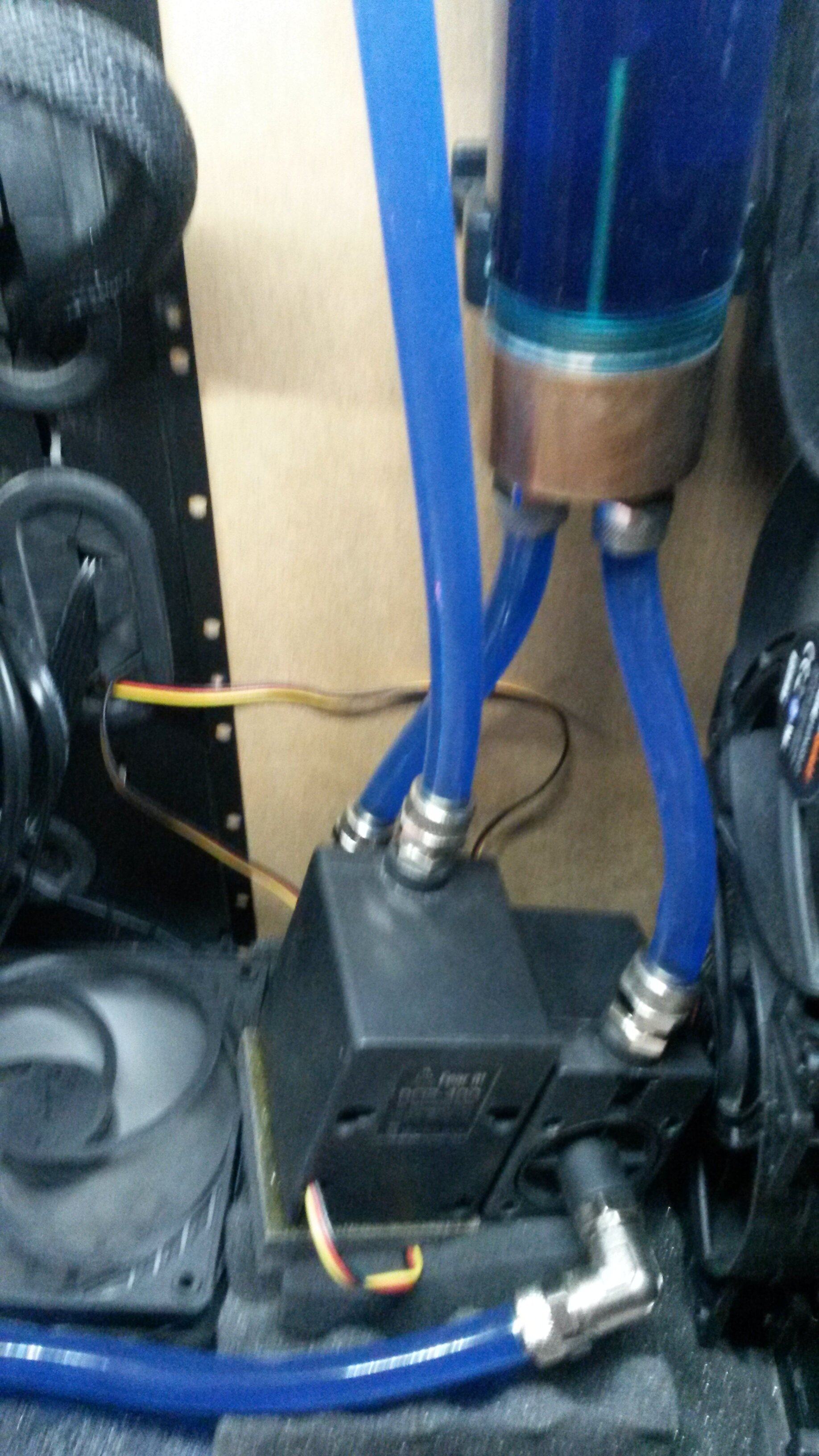

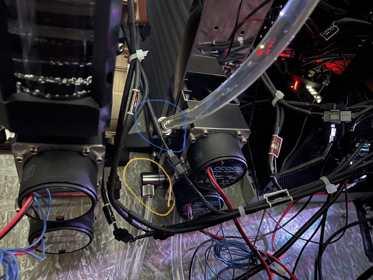

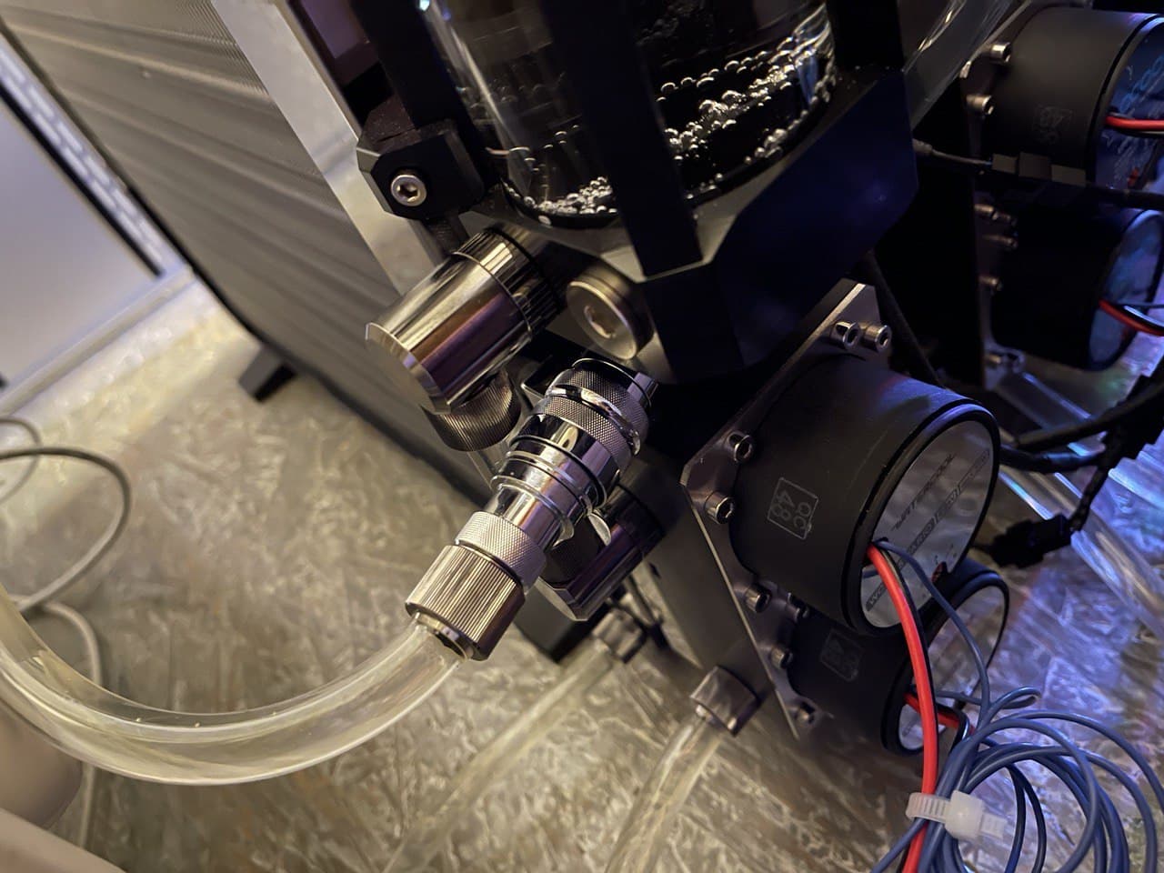

Mich würde interessieren ob ich die 2 Pumpen auch korrekt eingebaut habe ins Gehäuse, nicht dass die nicht genügend Druck ausüben können.
Eingebaut hab ich sie wie folgt - TOP (Blech abgeschraubt - Orginale O-Ringe des Dualtop eingesetzt - Pumpen eingesetzt (Kabel nach oben raus, Schrift also oben) und dann Blech oben wieder draufgeschraubt, damit die 2 Pumpen in das Gehäuse gepresst werden.
Einlass ins Gehäuse ist von oben gesehen der erste und der untere der Auslass aus dem Gehäuse - das passt ja auch - andersrum hatte ich es mal und er hat nicht korrekt gepumpt oder kaum zumindest.
Der AGB hat keinen Auslass/Einlass als Beschriftung, da hab ich aber die 2 Anschlüsse genommen die im selben Bereich liegen.

Moment mal bei dem unteren Bild, also bei der Dualtop - fliesst da das Wasser Längsseite oben oder unten raus?
Kommt das Wasser vom PC oder vom Radiator?
Siehe mein Bild - Blau ist Einlass - Gelb Auslass - müsste ja passen?

Fließt längseits, Mora AGB in GPU dann CPU , Radi dann Pumpen in MoRa 2 und dann in MoRa 1 wieder
Jop, dann hatte ich es schon richtig.

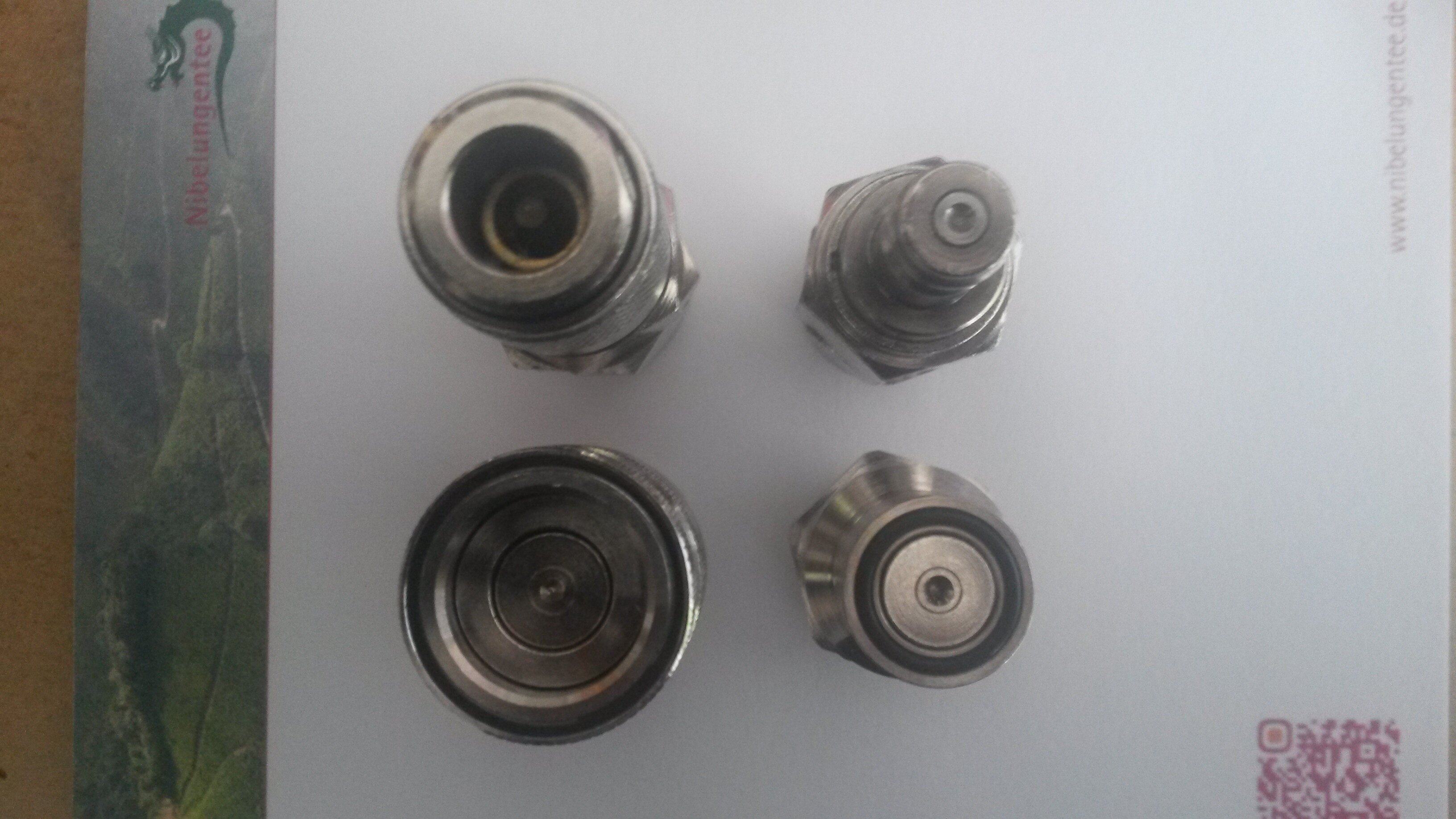

Den Übeltäter hab ich gefunden.
Selbst ein Schnellverschluss von den Alphacool Eiszapfen halbiert den Durchfluss mit einem Schlag, einfach nur zwischenrein und RIP....

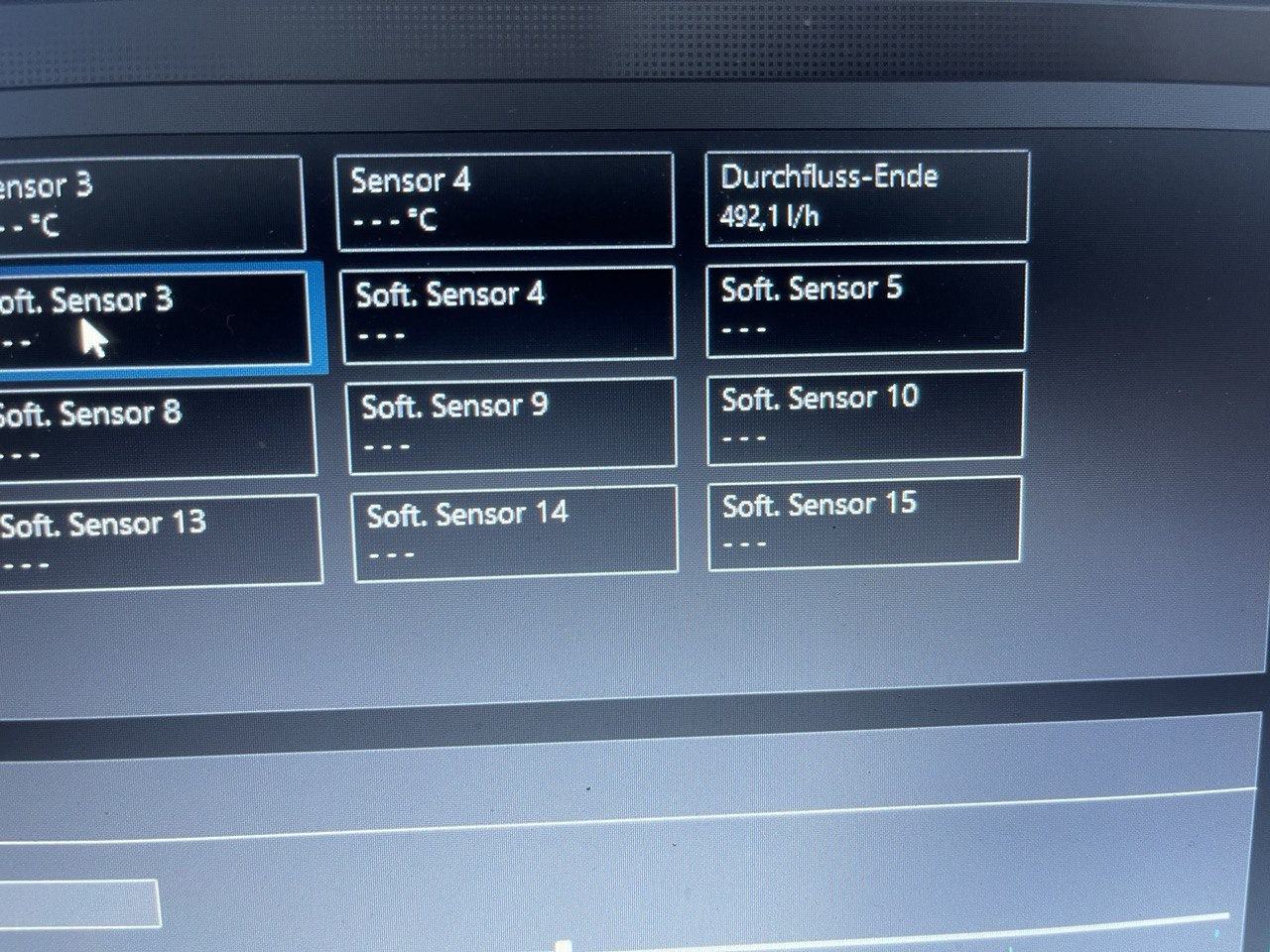

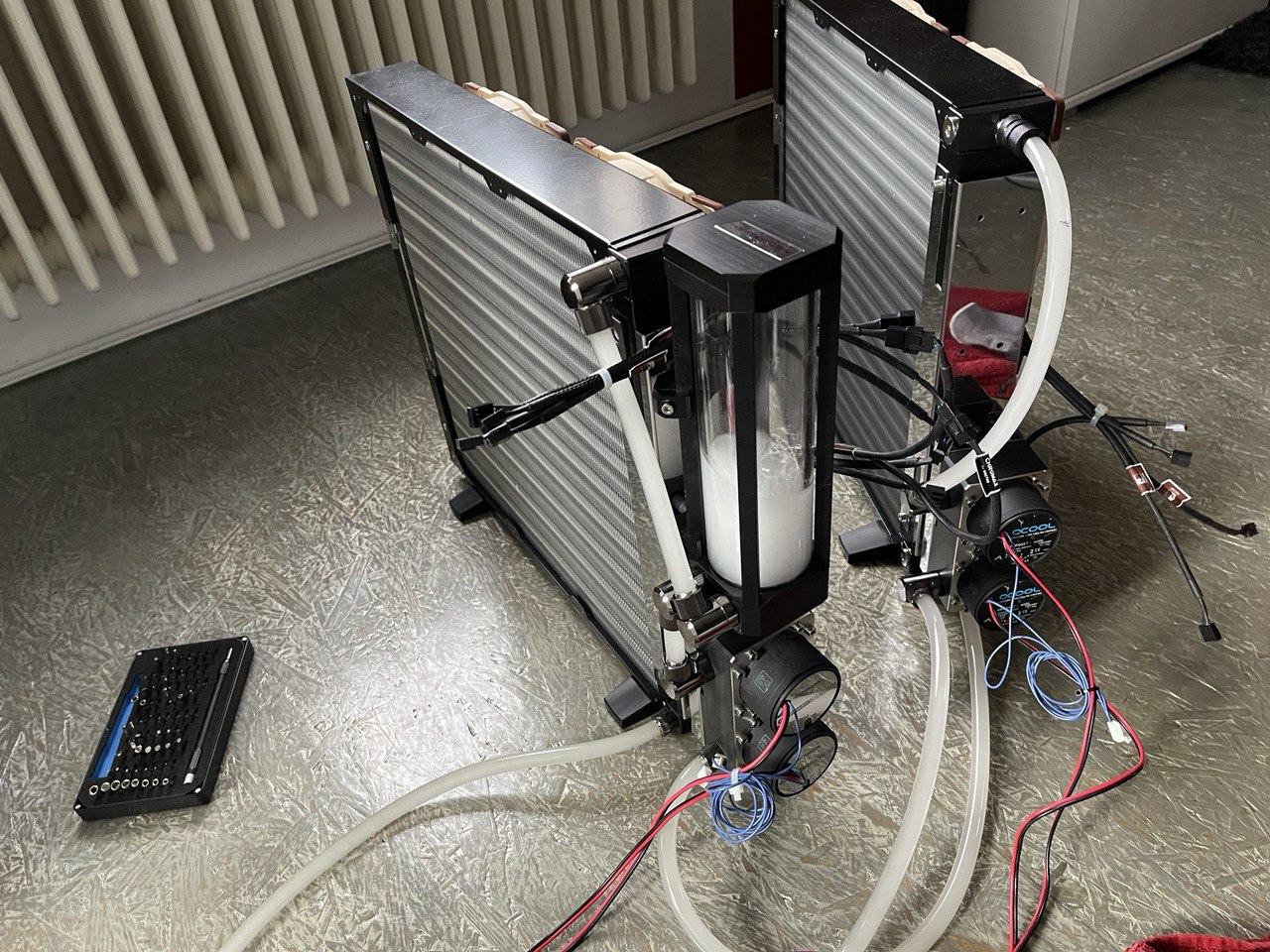

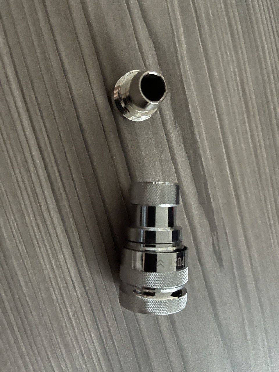

Unten mal Bilder - jetzt hab ich einfach nur beide MO-RAs im Kreislauf und nichts dazwischen nur den HF LT. Paar Winkel sind auch noch drin, aber so wenig als möglich.
Jetzt knallen die 4xD5 Pumpen mit geschmeidigen 490 l/h....
Allein mit einem Eiszapfen gehts runter auf 230 l/h... mehr als die Hälfte.... sehr bitter....
Bzgl. der Schnellkupplungen - hier kann man es schon so zusammenbauen - also mit 13/10 auf G1/4 AG auf IG-Schnellverschluss und am anderen Ende quasi das selbe?!
Oder blockt dieser 13/10 auf G1/4 AG zum reinschrauben noch mehr weg wie eigentlich schon üblich?

Hab jetzt außerdem finale Werte:
- Durchfluss ohne irgend einen der Schnellkupplungen, gesamter Kreislauf mit allen Blöcken: 420 l/h.
(1x CPU, 1x GPU, 1x GPU Backplate, 2x NVME)
- Durchfluss mit einer Schnellkupplung: ~200 l/h
- Durchfluss mit beiden Schnellupplungen: - 150 l/h
Was mir außerdem bei den drecks Dingern von Alphacool noch aufgefallen ist, dass der Schott in der Mitte der Schnellkupplung glaube ich gar nicht voll öffnet.
Hab mal einfach einen zusammengedrückt und siehe da, es krisselt innen drin nicht mehr und mit einem Schlag steigt der Durchfluss um knapp 80-100 l/h....
Zudem variieren die Dinger voll, einer hat 30 l/h mehr gefressen wie der andere, hab alle mal durchprobiert, alle haben mindestens 10-40 l/h konstante Abweichungen gehabt.... was ein Witz...
Bin da ja jetzt nicht so erfahren darin, aber rein aus Kundensicht total inakzeptabel so ein Produkt auf den Markt zu werfen....
Sprich wenn die Koolance auch nur annährend so gut sind wie die Alphacool, wenn se richtig öffnen würden, dann hätte ich gute 250-300 l/h vermutlich....
(dass das sinnfrei ist, ist mir auch klar, aber zumindest hat es mir nochmals von 90 auf 150 l/h 2-3° auf der GPU/CPU gebracht.

Ich hab meine 2x bei Aquatuning zurückgegeben. Beim ersten mal bekam ich neue, welche aber auch praktisch kein Durchfluss hatten.
Das Problem ist aber nur bei den neueren Eiszapfen. Ich hab noch einen alten hier und der geht prima.

Viele Schnellkupplungen beeinträchtigen meist auch den Durchfluss. Doch Alphacool hat einen Weg gefunden dieses Problem zu beheben. Ein hoher Durchfluss bleibt bei diesen Schnellkupplungen erhalten!

Ich komme mit 2 Phobya Pumpen (in Reihe geschaltet) auf 62 L/h (Pumpen ca. bei 70%) mit CPU und GPU sowie 2 externen Phobya 420er Radiatoren.
Als Schnellkupplung verwende ich zwei Paare Phobya Schnellkupplungen, hatte da mal die Radiatoren abgeklemmt und das restliche System nur mit einer Kupplung kurzgeschlossen.
Bei voller Pumpenleistung kam ich dann von 100l/h auf ca 130 l/h.
Aber wenn ich jetzt bei dir sehe, dass der erste Schnellkuppler schon so extrem ist ... naja kurze Rede habe mir mal Koolance QD3 Schnellkupplungen bestellt. Mal sehen wie sich das ganze verändert, wäre schön wenn ich danach die Pumpen weiter runterregeln könnte.
Ich war auch geschockt, dachte erst ich habs mal komplett ohne getestet von Anfang an.... wusste es nicht mehr genau, aber war anscheinend nicht so, sonst hätte es den Thread wohl nicht gebraucht xD.
Aber echt schockierend. Schick gerne mal auch deine Ergebnisse, würde mich interessieren, ich teste auf jeden Fall die Koolance und die CPC´s.
Die Koolance sehen schöner aus, aber wenn ich dadurch XX-% Durchfluss verliere - Nein Danke.... wenn man schon so viel Geld für Pumpen zum basteln ausgibt dann zählen am Ende nur noch die Zahlen :unsure: :LOL:
Burnout_Student
hast Du ein Dualtop oder zwei einzelne Topsfür die pumpen.
Ne weder noch. Habe eine vor der AGB und eine hinter der AGB. :-) Die rechts pumpt rein die links zieht raus und beide laufen durch den AGB nicht trocken.
Werde mir wohl irgendwann mal ne Aquastream zulegen oder evtl. was anderes.
keine Ahnung wie ich darauf gekommen bin, ich hatte so D5 Pumpen im Hinterkopf. Liegt wahrscheinlich daran, das ich dran denke, meine Tops zu wechseln weil ich der Meinung bin, das mit dem Druck irgend etwas nicht stimmt. Danke für die Info
So Umbau geschafft ... naja war ja nicht viel Arbeit. :-)
Der Durchfluss bei ca. 70% ist nun auf 106 l/h von 62 l/h gestiegen. Phobya --> Koolance (198 l/h bei 100%)
Kann aber sein das noch Luft im System ist oder evtl. der High Flow Next nicht richtig misst, mal zeigt er mehr an mal weniger auch die Conductivity soll angeblich bei 25 uS/c sein (Eiswasser) ... muss mal den Kundendienst anschreiben.
Trotzdem hat es auch bei mir aufjedenfall was gebracht, kann nun die Pumpen bisschen runter regeln die waren nämlich leicht hörbar.
Oben Phobya, unten Koolance

7 von 7 waren bei mir super Dicht, Durchfluss für die Tonne aber funktioniert haben die.
Hab jetzt aber auf jeden Fall mal den Test gemacht und mit dem "High Flow NEXT" der jetzt auch kam.
2x MO-RA3 420 Pro/LT - mit 2x DUALTOP D5 @ 100% RPM
Ohne Kupplung - Kurzgeschlossen
500 l/h
1x Koolance Kupplung
468 l/h
1x CPC NS6 Kupplung
475 l/h
1x Koolance und 1x CPC in Kombi im Kreislauf
425 l/h ca.
Mit allem jetzt im Kreislauf - hab noch ein Upgrade gefahren, wollte Gehäuse Lüfterlos, RAMs waren aber bei >60°C und Chipsatz bei 80°C.... und meine M.2s auch richtig über 70°C in der Regel....
Somit folgendes im Kreislauf:
- 1x GPU Die
- 1x GPU Backplate
- 1x CPU
- 2x Bykski M.2
- 1x Alphacool X4 RAM Kühler
- 1x Heatkiller Chipsatz
1x CPC NS6 - IN
1x CPC NS6 - OUT
2x Koolance so im Gehäuse zur Abkopplung noch
Locker flockige 260 l/h noch.
Ich für meinen Teil muss sagen bin super zufrieden, alle Pumpen bei 40% liefern immer noch gute 160 l/h.
Lasse es zwar auf 240 l/h weil Lautstärke geht und die Temps nochmal 1-2°C runtergehen von 160 l/h auf 240 l/h aber eig. nicht der Rede wert^^.
Fazit: Schnellkupplungen sind zumindest für die von mir getesteten sehr gut (Koolance, CPC, aber wie gesagt bin ja Neuling).
Der Unterschied NS6 zu Koolance ist quasi nicht merklich. Was nun besser ist von den beiden keine Ahnung.
Auch der Puste-Test durch die Kupplungen war faszinierend. Durch die Alphacool direkt ein sehr unguter Gegendruck. Koolance ging super durch. CPC quasi ohne Widerstand.
Danke für eure Beratung auf jeden Fall!
