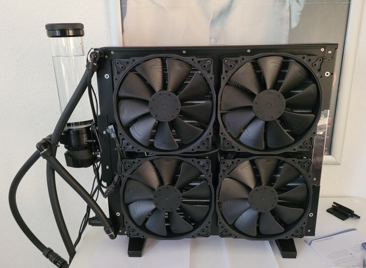

Die Leistung des MoRa und der D5 Next sollte ausreichen, ich betreibe damit leise einen 10900k und eine RTX 3090 FE mit Alphacool-Kühler.
Wenn Du die Ultitube mit D5 Next benutzen willst, kannst Du alles an den MoRa hängen, würde viel vereinfachen für den Start.
Die D5Next kann die 4 Noctua NF 20 (mit einfachen y-splittern verbinden) problemlos betreiben und steuern und hat einen eingebauten Temperatursensor. So brauchst Du zum Gehäuse hin nur eine USB-Verlängerung für die Next ans Mainboard (für die Software) und einmal die S-ATA Stromverlängerung für die Next.
Kann man erstmal problemlos über eine offene PCI-Blende herausführen. Die Überwachung und Steuerung der Pumpe und Lüfter geht dann über die aquasuite Software, da brauchst Du erstmal keine weitere Steuerung Hardwareseitig vorsehen.
Die Ultitube montierst Du mittels Heatkiller Adapter ( 4 neue Löcher müssen gebohrt werden) am MoRa, fertig ist die Laube.
Sieht bei mir so aus (Schlauchführung ist noch nicht final):

Zu viele Schnelltrenner, bei externem Aufbau sollten zwei Paar erstmal reichen, damit Du mal den MoRa abnehmen kannst.
Dann evtl. noch Schottverschraubungen für das Gehäuse berücksichtigen, mehr Fittings ( auch mal 45° oder 90° ) und wie schon geschrieben 3m Schlauch (vielleicht EPDM?).
Verzichte erstmal auf den MoRa-Fan Grill, der passt auch nur, wenn Du die MoRa Ausgänge auf die Rückseite verlegst.
Und kaufe die Lüfter lieber bei dem anderen größten Online-Händler, da sparst Du pro Stck. 5,-€.
Da bekommst Du auch ohne Probleme Verlängerungen für USB und S-AtA Strom.
Kühlflüssigkeit nicht vergessen. Wandhalterung für den MoRa, wenn sie wirklich gebraucht wird, ansonsten freut man sich über die Standfüße spätestens bei der Montage der Komponenten am MoRa.
