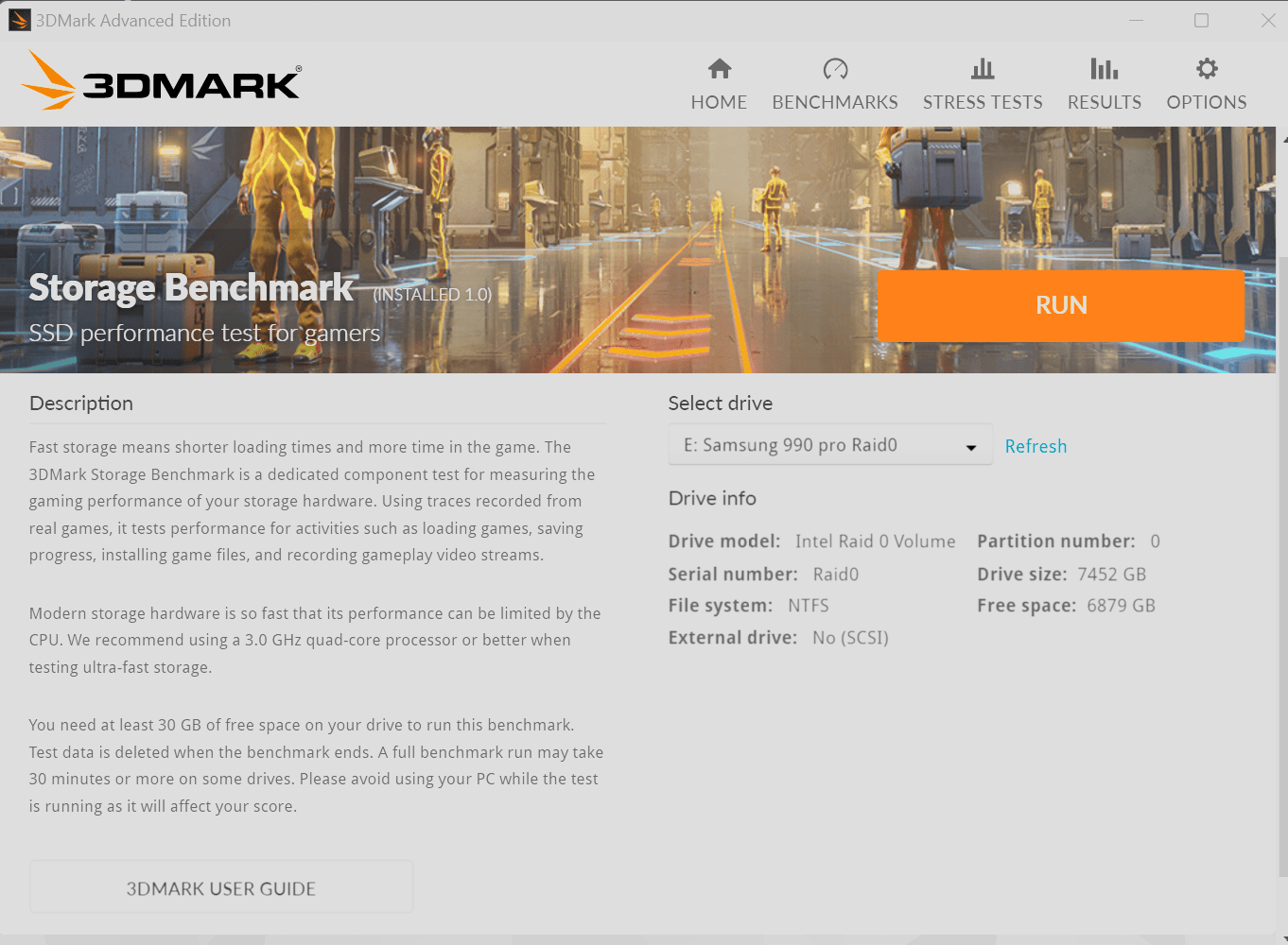

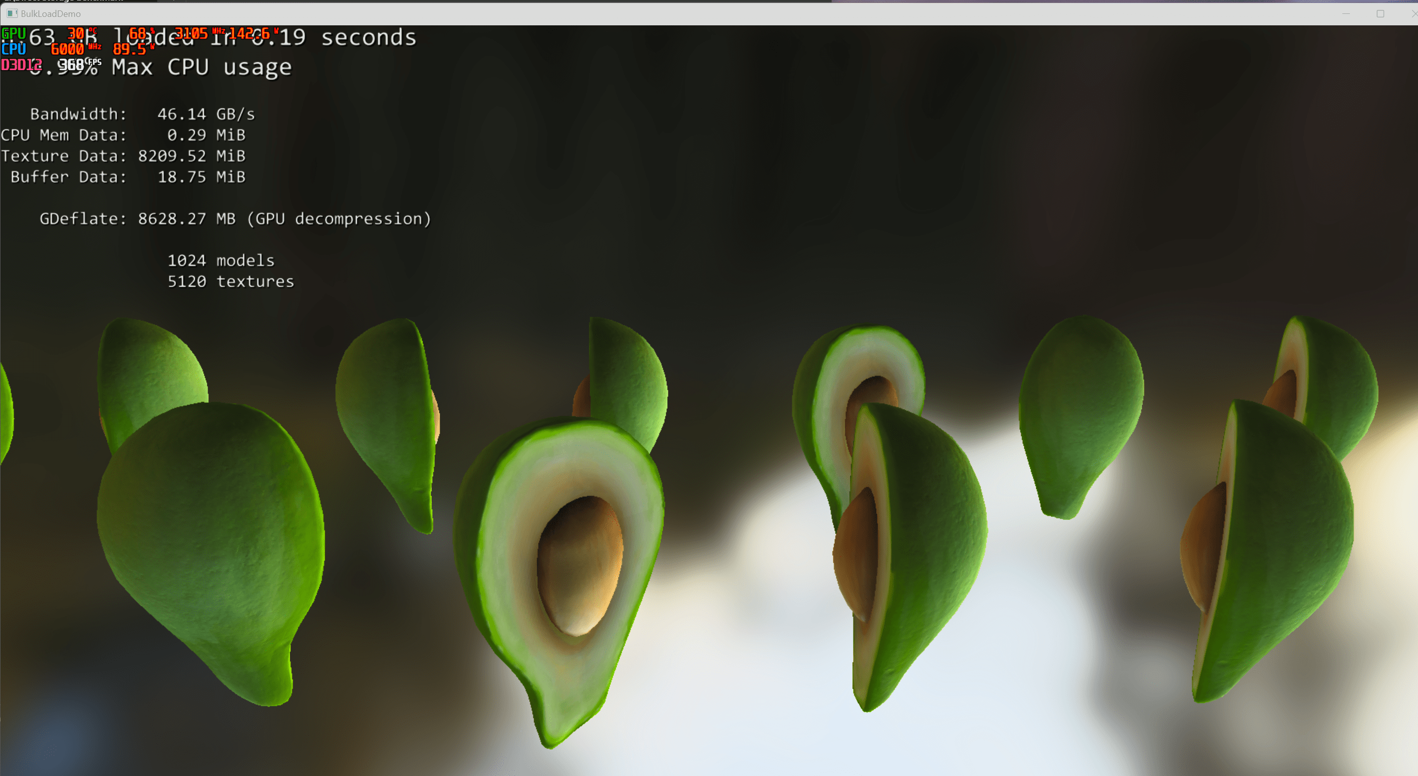

Hier im Avocado Test kann sich das Ergebnis schon eher sehen lassen und die beiden 990 pro 4TB im Intel Raid0 zeigen richtig Ballett, dürfte mit das beste Resultat aus der Cb Community sein bzw. noch vor dem Ergebnis von User @HisN :bigok:

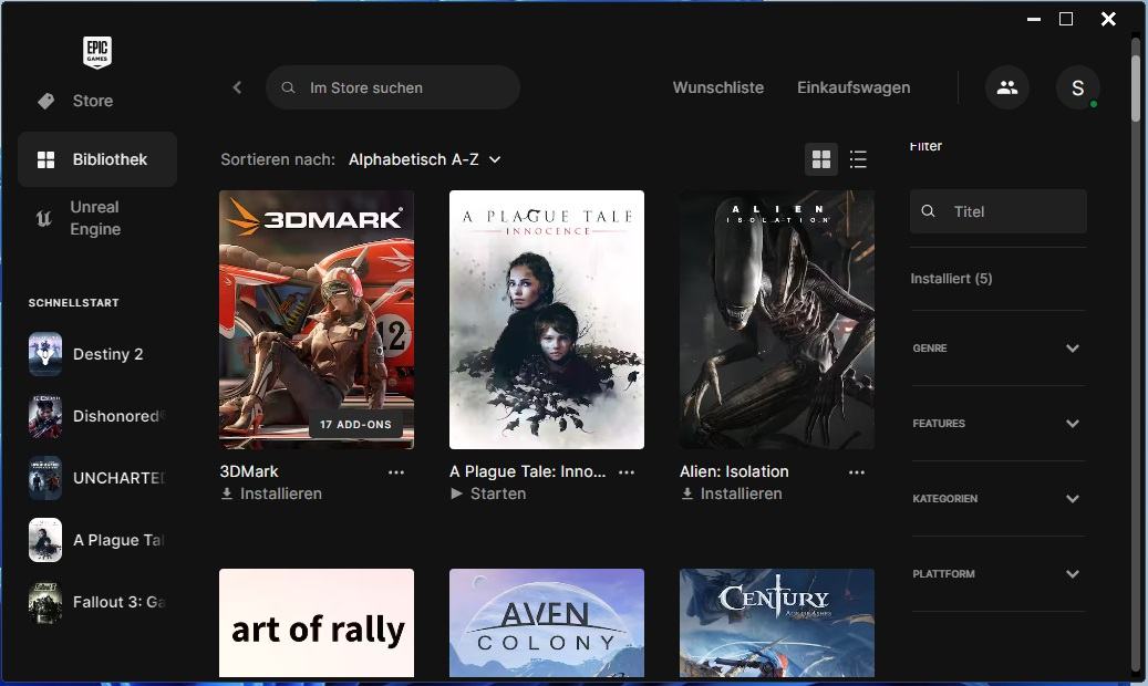

Sobald die 4TB S880 hier eintrudelt, kann ich das ja dann mal mit der 4TB FN955 im Pool als 8TB Verbund auch mal machen. Soll ja morgen kommen und 3DM hab ich eh bei Epic komplett.

@Holzmann : Hast du deinen 3DM Storagebench im Volume via W11 Storagepool oder über Intel VMD (UEFI) erstellt? Weil ich bekomme via W11 Storagepool meiner beiden Platinum P41 im Volume immer ein "ungültiges Ergebnis" online in der Auswertung. Was ich kurios finde, denn es gibt dort in der Hall of Fame auch gültige Ergebnisse via MS Storagepool. :unsure:
ps: P41 Solo wird online als gültiges Ergebnis akzeptiert.
Das hier wird mir immer angezeigt: "Score is unusually high for this drive, please re-run the test." :unsure:
(Die Punktzahl ist für dieses Laufwerk ungewöhnlich hoch. Bitte führen Sie den Test erneut durch.)
Hey das sind P41, ergo umgelabelte Solidigm P44, da muss die Punktzahl halt höher sein. Kapiert das 3DM nicht? :shot:

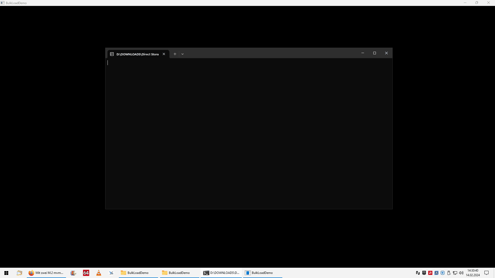

PC Mark 10 läuft bei mir nicht richtig, bekomme immer einen 0er Score.
Da kommt nix! Nur schwarzes Fenster, egal auf welchen LW. :unsure:

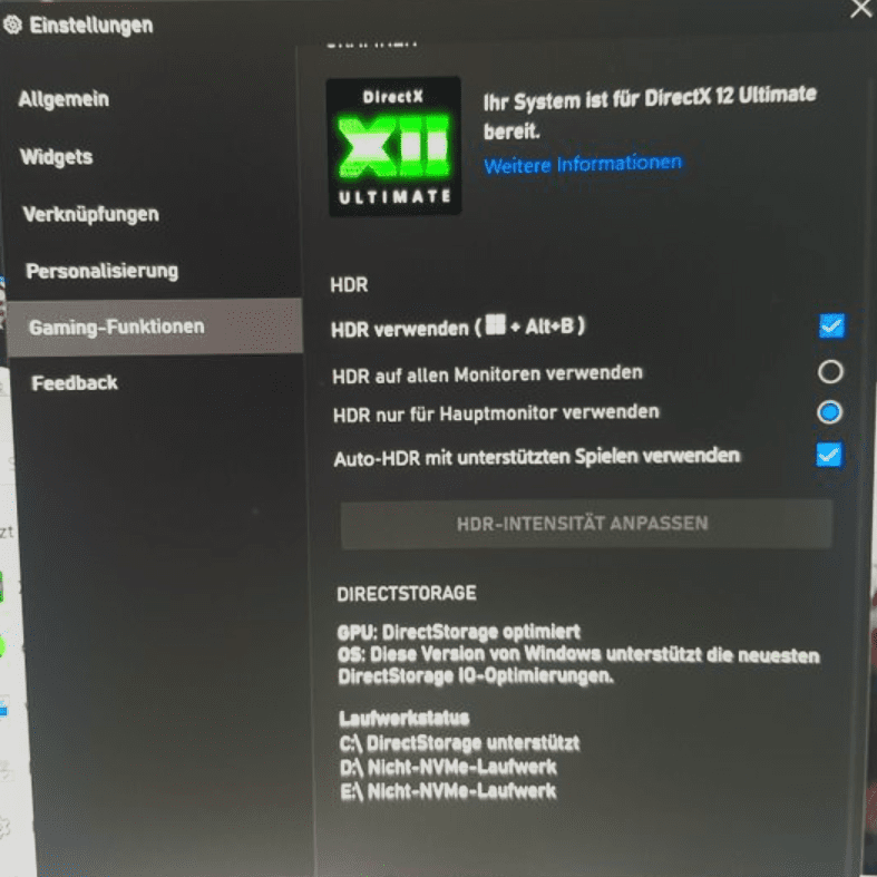

XBox GameBar zeigt mir an, dass sowohl die GPU (Ersatzkarte RX6500XT) als auch das OS DirectStorage optimiert sind. :unsure:

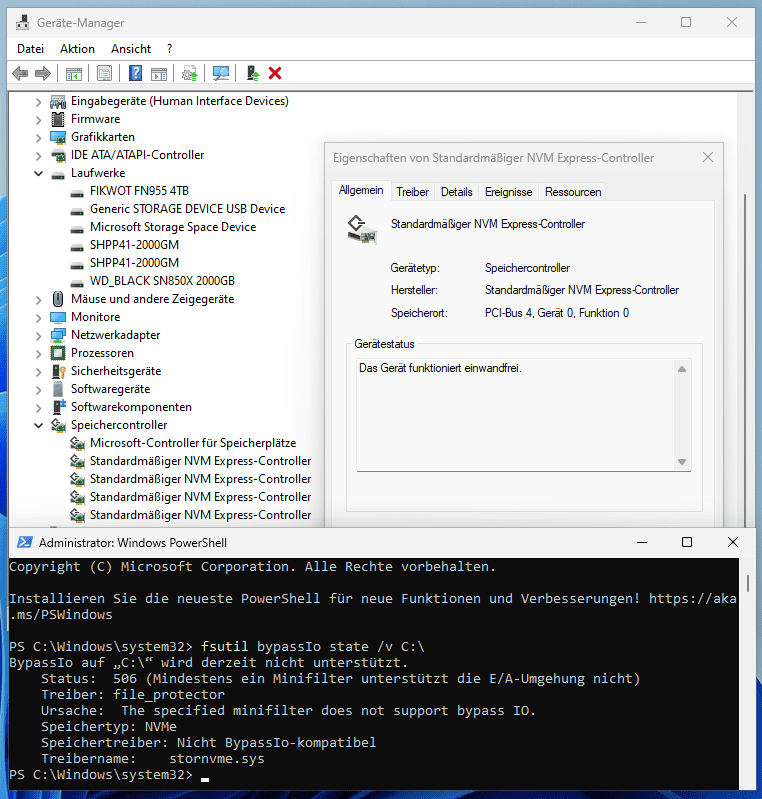

Allerdings bekomme ich zu jeden LW/Partition angezeigt: "BypassIO wird aufgrund des Treibersfile_protector nicht unterstützt"
Was soll das denn? Ich habe die normalen MS Driver im System und DS ging noch vor kurzem. Allerdings war das mit dem alten Z690 Board. Jetzt habe ich das ACE drin.
@Holzmann : was wird dir denn in der GameBar für den Storage angezeigt?
ps: So, ich habe mal nachgelesen. Angeblich soll Acronis da quer schlagen. Hier mal ein Screen:
Es lag tatsächlich an der Acronis Software!
Hier nun die GameBar:

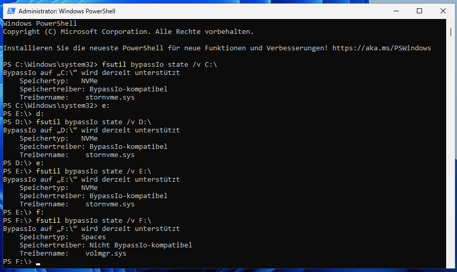

Screen bleibt trotzdem schwarz. Verstehe ich nicht. bypassIo wird nun auf jeden LW. unterstützt, dennoch funktioniert der DS Bench nicht. :unsure:
DS scheint aber, wie 3DM, nicht mit Windows Speicherpool klar zu kommen (siehe F: ). Jemand noch eine Idee?
Mein Intel Raid0 Laufwerk E: wird ja auch als nicht direct storage fähig bzw. nicht nicht nvme Laufwerk dort angezeigt, obwohl der bench ja läuft, also so ganz stimmen die Infos dann ja auch nicht!? :unsure:
Sehr merkwürdig das ganze. Also bei mir gehts nicht. System ist jedenfalls DS_ready.
