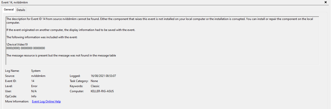

Hatte hier eigentlich jemand schon folgendes Problem unter Windows? Meine 3080 lief ja seit dem vorletzten Drop sehr stable (Mem +1200, Memtemps maximal 92 Grad). Nun habe ich seit einigen Tagen das Problem, das diese mir sporadisch (mal nach 12h, mal nach 10 Minuten) unter Windows mit folgendem Fehler crasht:
Dies passierte sowohl auf meinem alten Rig, als auch meinem neuen Rig (welchen ich gestern Abend noch aufgesetzt habe). Google hat nur einen Reddit-Thread aufgetrieben, bei dem es ums gamen ging. Die Die-Temperaturen als auch der Memory sind nicht wärmer als sonst. Das einzige, was sich die letzten Tage geändert hat, war die Außentemperatur (im Keller vermutlich auch).
Das war genau mein Endgegner.
ID14 nvlddmkm, wie ich das nicht mehr sehen kann. 3 mal in einer Stunde, oder 1 mal in der Woche, total sporadisch.
Die meisten Tipps waren aktuelles Bios, aktueller Chipsatztreiber, aktueller Nvidia Treiber.
Hab das nicht in den Griff bekommen, deswegen mal das System unter Hive auf gemacht und siehe da, sporadisch kommt da Xid 79, GPU has fallen off the bus.
Hier teste ich gerade alle PCIe Slots durch und auch Riserwechsel, bis jetzt hat nichts geholfen. Jetzt gehe ich gerade mit den OC Settings runter.

Ok, aber du hast keine Lösung dafür? Bei mir scheint es jetzt stable mit +1100MHz zu sein. Hast du auch was beobachtet (Außentemperatur, nur eine FE, etc..) Ich werde das mal weiter beobachten und dann eine RMA aufmachen? Aber das dauert ja bekanntlich :fire:
Temperaturen waren bei mir ok, daran kann es nicht liegen. Ich dachte leider länger das es am Beta Treiber liegt. Dann hab ich aber ein anderes Rig mit dem Beta Treiber laufen lassen und einer anderen 3060 und das war stabil.
Da ich meinem x99 Board aus China nicht so ganz traute bin ich dann die Ports erst mal durch, das würde ich aber auch mal ausschließen wollen. Scheint bei mir echt eine Karte zu sein die 1350-1400 MHz (Win) nicht verträgt. Aktuell läuft die bei +1150MHz, unter Hive also 2300MHz, mal sehen wie lange.

Ich meinte auch eher Außentemperaturen. Durch die 30°C+ draußen die letzten paar Tage bei uns wurde auch die Innentemperatur vom Keller sehr kuschelig 26°C-29.5°C. Ich habe jetzt 99.2 MH/s anstatt von 100.3MH/s. Ja ich kann damit leben, nur die <100MH/s machen mich irgendwie sehr unruhig :fresse2: . Ich mag diese 3 Stellen vor dem Komma. Naja, ich bekomme nächste Woche mal neue Riser. Ich probiere es mit denen vielleicht nochmal. Die Ver 009C Plus sind laut Ali ja immerhin "more stable, more MH/s" 😂😂

Bei mir auch nicht. Habe mir nur gedacht, vielleicht gibts da eine Komponente auf dem PCB, der das vllt. nicht gefällt. Es hat ja nicht alles einen Temperatursensor. Davor ist die 3080 mit den Settings 2 Wochen stabil gelaufen. Und wie gesagt jetzt: sporadisch, aber mind. 1 mal pro Tag. Heute früh habe ich es mal mit den --lock_cclock und --mclock Argumenten vom gminer probiert (neuer Rig) und da hat sie mehre Male keine 5 Minuten durchgehalten.

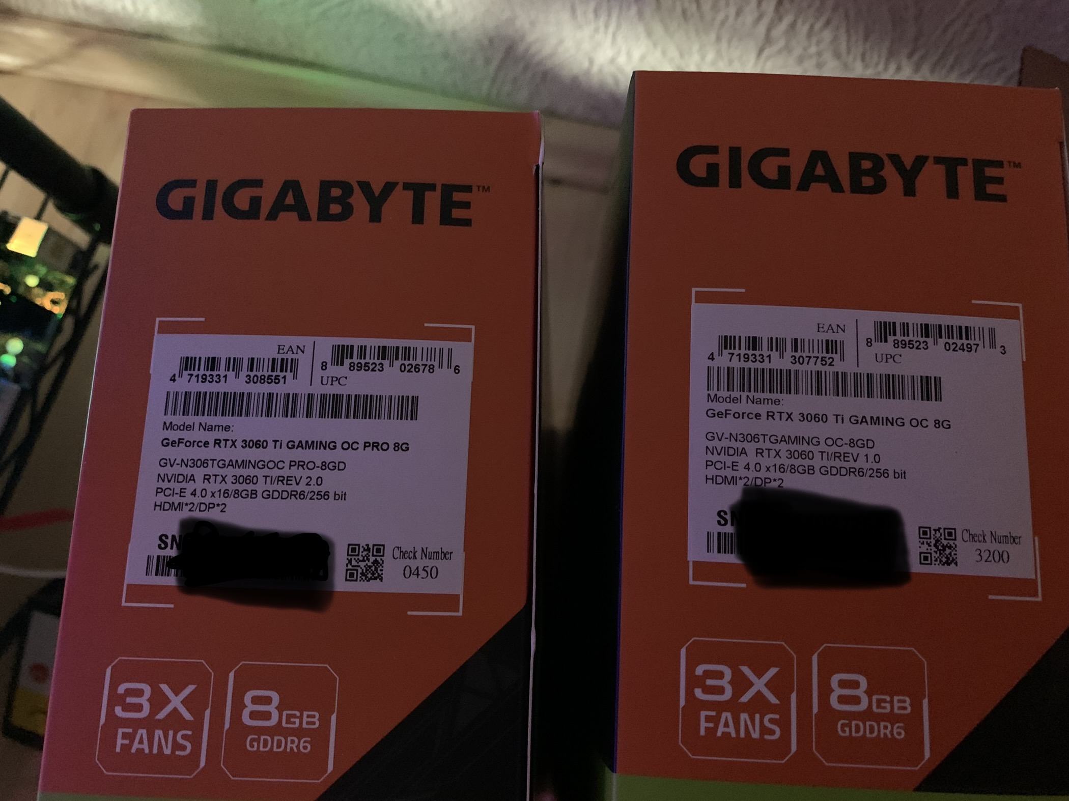

Ich habe beide, Rev 1.0 und Rev 2.0. Ist definitiv Non-LHR.
EAN stimmt auch.
Edit:
Sehe grad, die Rev 1.0 die ich habe ist die Non-Pro Variante. Also eine andere Karte. Dort ist die Rev 2.0 tatsächlich die LHR Karte. Bei der Pro ist es die Rev 3.0

Die Pro Variante ist die einzige die 3 Revisions hat. Dort ist nur die Rev 3.0 die LHR Karte.
