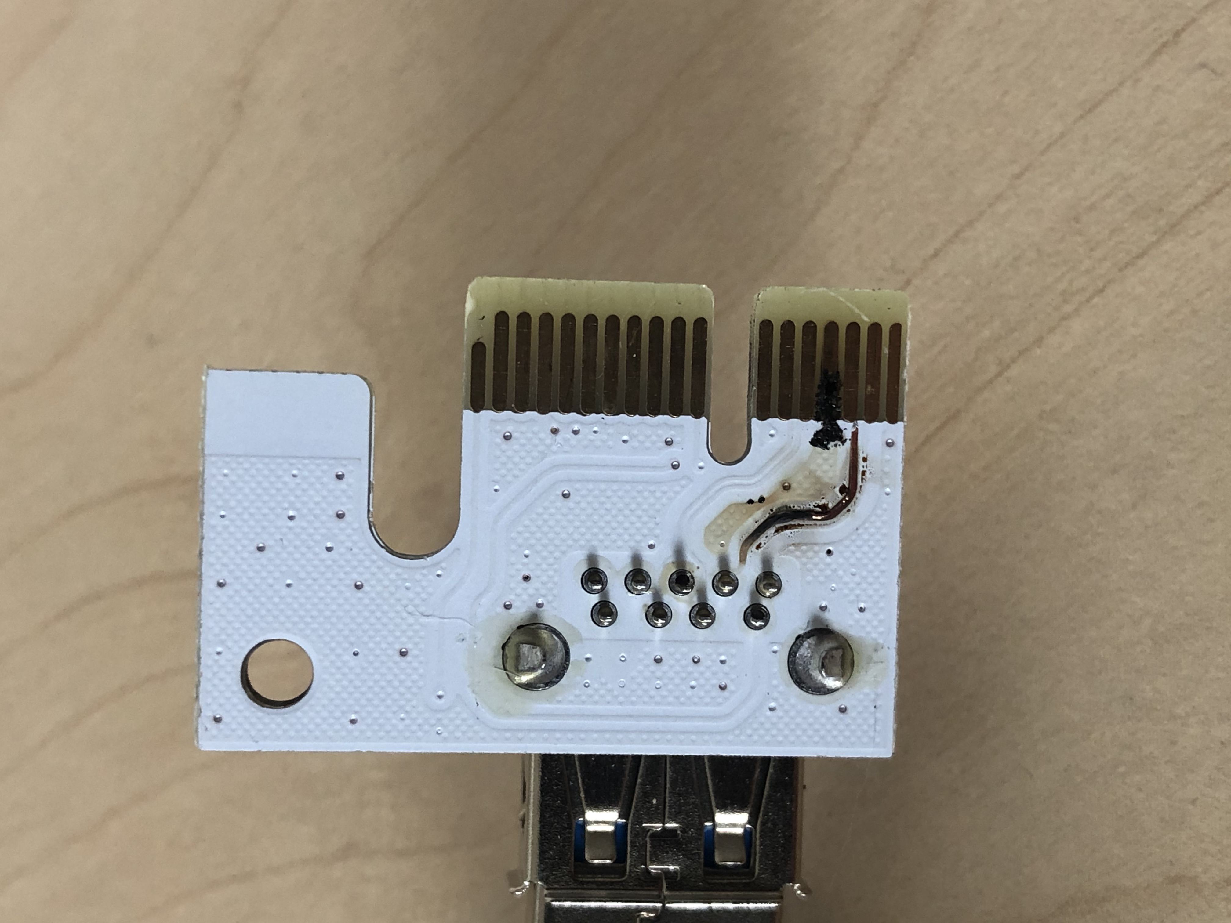

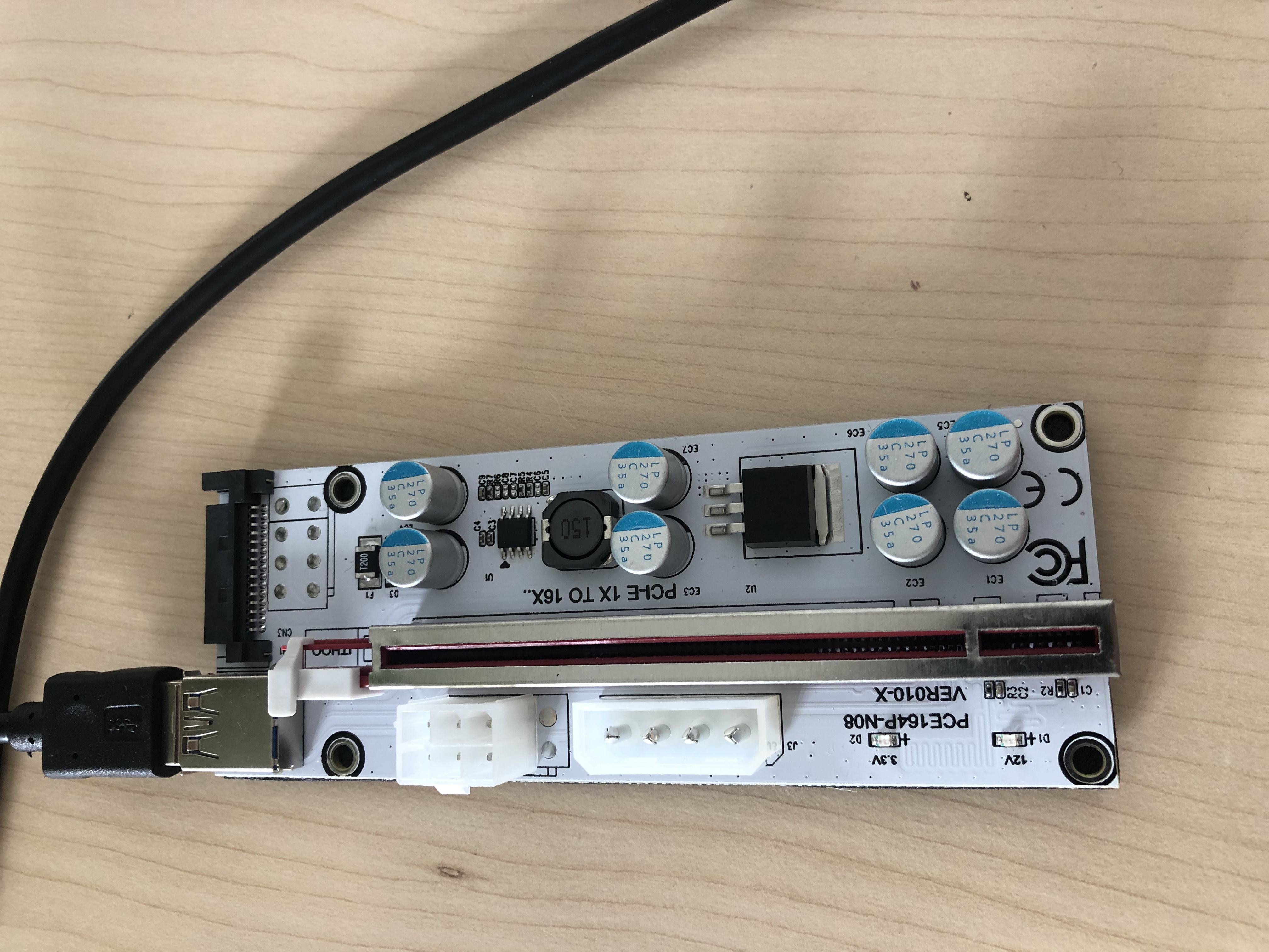

Mir ist soeben ein Riser am x16 Slot des Mainboards abgefackelt, ich dachte das Mainboard hat dort nicht so eine krasse Last (Max 75 Watt) - war jetzt der Riser defekt oder ist das verboten 🚫 und ich wusste es nicht 😂
würde es ungern nochmal probiere
Wie schon geschrieben ist das vekehrt run reinstecken ein oft gemachter bekannter 'Fehler'.
Und klar die 75 Watt reichen Problemlos um eine Riser und oft auch den PCIe Slot 'abzufackeln'.
Ich habe auch Riser bestellt und baue nächste Woche nach dem Urlaub mein erstes rig kann man beim riser stecken soviel falsch machen ? Passen die in beide Richtungen?
Danke für die zahlreichen Rückmeldungen - ich habe wahrscheinlich wirklich falsch gesteckt, wie konnte mir so etwas passieren, peinlich, peinlich 🙈
Wenn du Pech hast sind pci lanes beschädigt. Ich drück dir die Daumen.
Ja, ist von auszugehen. Das Fehlerbild sieht eigentlich immer gleich aus. Und zwar genau so wie auf deinem Foto
Hast du die Karte schon getestet? Ich habe nämlich ein wenig Bauchschmerzen, in der Vergangenheit hat die Karte es nämlich in der Regel hinter sich gehabt :(

Eine weitere Möglichkeit, wenn die Lötstellen hinten am Riser Kontakt mit einem anderen Riser haben, kann das auch passieren.
z.B. beim H110 Pro BTC+ Board auf dem die PCIe Steckplätze sehr eng beieinander sind.
