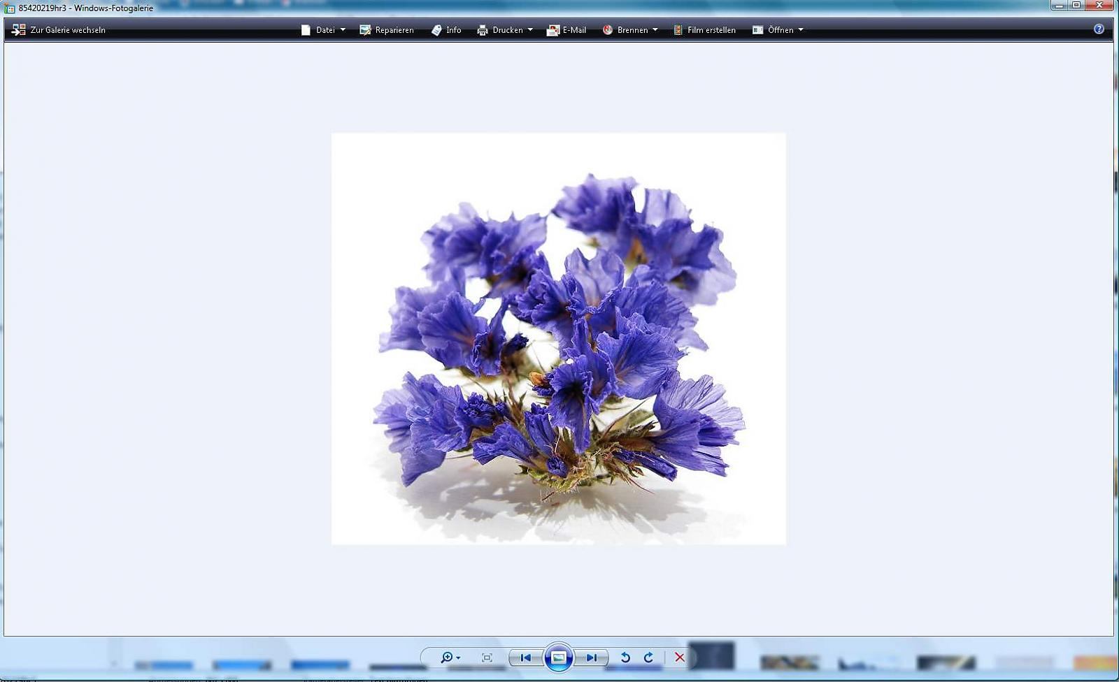

ich weis nicht ob ichs mir einbilde aber irgendwie hab ich das gefühl das in letzterzeit wenn ich mir fotos angucke (mit dieser windowsfotogalerie oder wie das heißt) wird sowohl das weiße neben den bildern leicht beige und das foto auch
kann das sein oder hab ich was an den augen :fresse:
ich bin mit dem problem irgendwei immernoch nicht weiter
ich hab alles möglich in der farbverwaltung rumprobiert aber da hat sich nichts geänder
hat da noch einer ne idee?
lad uns dochmal dein Bild zu Vergleichszwecken hoch, geht das?

meinst du das bild was auf dem screenshot zusehen ist?
das verfräbte hab ich aber bei allen bildern
bei mir verfärbt sich nichts. Ist das nur bei der MS Diashow so?? hast Du evtl. mal Picasa versucht?
hab ne lösung gefunden :)
ich hab jetzt einfach das Farbprofiel vom monitor komplet gelöscht und jetzt scheint wohl alles wieder normal zusein.
im internet findman sowas auch öfters. das könnte irgendwei mit samsung monitoren zusamnehängen.
hatte das hier auch schonmal einer mit nem samsung monitor?

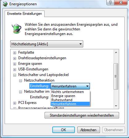

Hi Leute
Ich hab jetzt auf meinem Notebook Vista Home Premium installiert.
Leider kann ich nun bei den Energieenstellungen nicht mehr den Standbymodus auswählen, wenn der Netzschalter gedrückt wird. Ich habe nur die Optionen Ruhezustand und Herunterfahren.
Gibt es den Standbymodus wie ich ihn aus WinXP kenne nicht mehr?
mfG
Hi Leute
mfG
Du hast doch die Option: Energiesparen und Ruhezustand, sowie Herunterfahren. Ist der Energiesparmodus nicht der alte Standby? oder ist das der Ruhemodus?
Wie kommst du zu den erweiterten Optionen?
Bei mir kann ich nur zwischen Energie sparen, herunterfahren und nichts unternehmen auswählen.
thx
kA. Habe nur unter erweiterte Energieeinstellungen geklickst. Mein BS ist Vista Ultimate 64bit.
