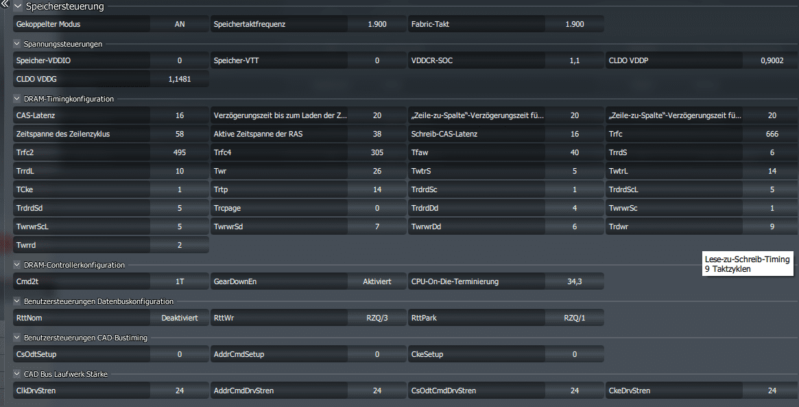

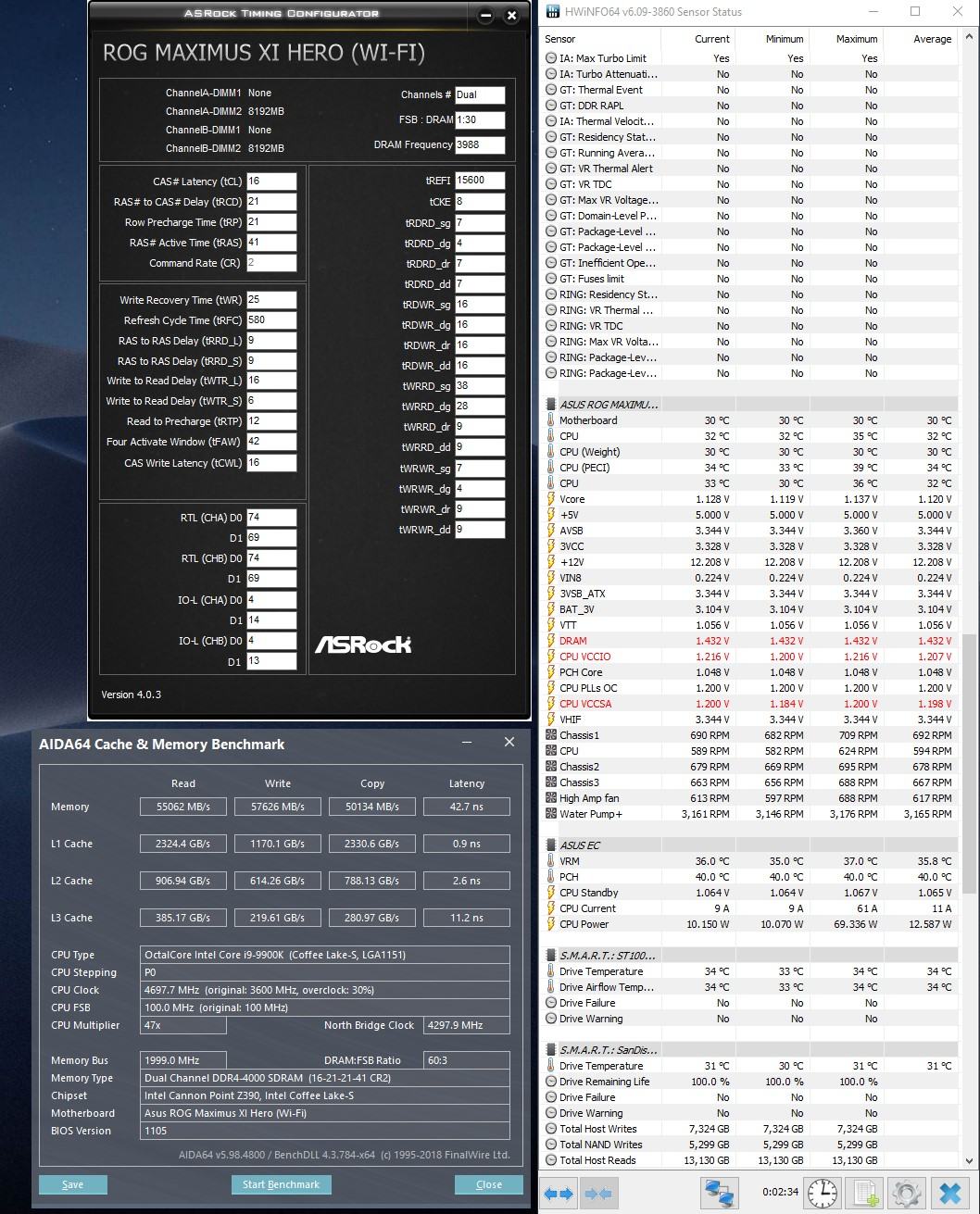

Ich hänge bei 3800Mhz 16 - 20 - 20 - 38 -50 - 1T @ 1.42V || 1.1VSoc (2x16GB 3000@Cl15)
Geardown ENABLED
PowerDown DISABLED
Den Termination Block habe ich komplett von einem anderen Nutzer übernommen
RAM overclocking with Ryzen - Google Tabellen
ProcO 34Ohm
RttNor off
RttWr 3
Rttpar 1
Alle anderen Werte auf Auto
Ryzen 3600 | Asus TUF B450 Gaming Pro
Mein Problem, ich bekomme selbst auf niedrigen Taktstufen keine guten Timings hin, mehr Spannung scheint nichts zu ändern.
Die Mhz Bandbreite habe ich ja auch schon ausgereizt (IF Limit), einige hier scheinen ja CL14 auch mit 2x16GB und 3400+ zu erreichen.
Habe ich einen wichtigen Parameter übersehen, der mich limitieren könnte?

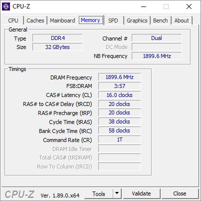

ich bräuchte mal ein bisschen Hilfe. Habe mir ein Kingston HyperX 3200X18 1.2V gekauft und die haben Micron E-die. Ist für meine neue Ryzen Platform (B450M Mortar und 3700x), komme von Haswell. Der RAM war schnell lieferbar, günstig für 32GB und ich dachte da kann man bestimmt noch etwas Leistung herauskitzeln. Habe den neuen DRAM Calc benutzt und auch fast alles gut einstellen können. Hier gibt es einen Screenshot von RM und AIDA64.
tRCDRD geht absolut nicht gut bei mir, bei 3600MHz nicht unter 21 und selbst bei 3000 nicht unter 18. Ist das eine E-die Sache oder Board oder IMC? Das Mortar ist auf AGESA 1.0.0.3ab. tRC auch nicht unter 62 bei diesen Settings.
Sonst sind die sekundären und tertiären Timings an den Calc gut angepasst. Aber trotzdem ist meine Latenz bei 80ns, das finde ich echt viel im Vergleich zu anderen mit ähnlicher CPU und RAM settings. Die eine AMD Folie sagte ja auch etwas von 69ns bei 3600C16. Ist tRCDRD so wichtig? Habe ich etwas anderes übersehen? Oder ist das Ergebnis ganz normal?
Probier 16-19-19-39 1.4v
Latenz könnte an Power Down liegen. Hast du das an?
@Death
Das Kit ist eben nicht das Beste, aber ich habe auch ein Kit Ballistix CL15 2x8GB hier was kein CL14 packt und auch ab 3666 auf 21 muss. Versuche eben so hoch wie es geht mit dem 1:1 Takt zu kommen. Dann spielt es auch bei Ryzen 3k keine so große Rolle.
Gesendet von meinem STF-L09 mit Tapatalk
Heh, das war es. Ausgemacht und 72ns. Komisch, dass das so oft empfohlen wird und auch bei vielen Leuten an ist, wenn ich mir Screens ansehe. Dann werde ich mich jetzt wieder beruhigt an die restliche Optimierung und Stresstests machen, werde deine Werte auch mal versuchen.
@Atlan: Ja, in erster Linie ging es mir wirklich um die komische Latenz, hat sich jetzt zum Glück erledigt. Ich hab ein 3200C18 32GB Kit für einen guten Preis gekauft (175€), dafür kaufen andere 16GB Kits, was ich gesehen habe. Will mich also gar nicht beschweren, dass es "nur" 3600C116 macht. :d
Danke für die Hilfe!

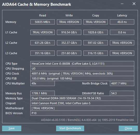

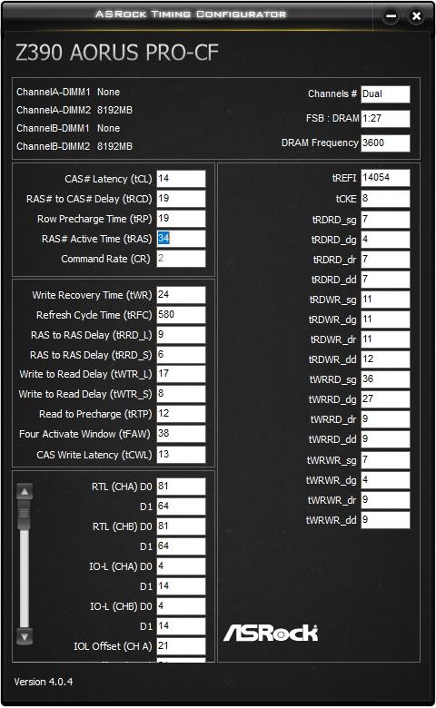

Bräuchte nochmal einen Ratschlag zu den sekundären/tertiären Timings. Die Latenz ist aktuell bei 48.8ns und ist mir damit noch zu hoch. Wäre super, wenn jemand einen Tipp hätte, mit welchen Timings ich die noch etwas senken könnte!

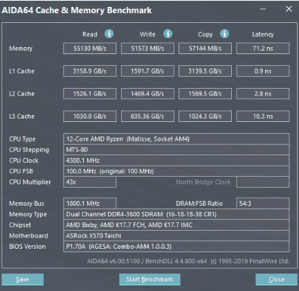

Gerade ein neues BIOS mit neuem AGESA aufgespielt. Hat meine Bandbreite total gekillt - write und Latenz gleich, Read und Copy ist ein Witz :d

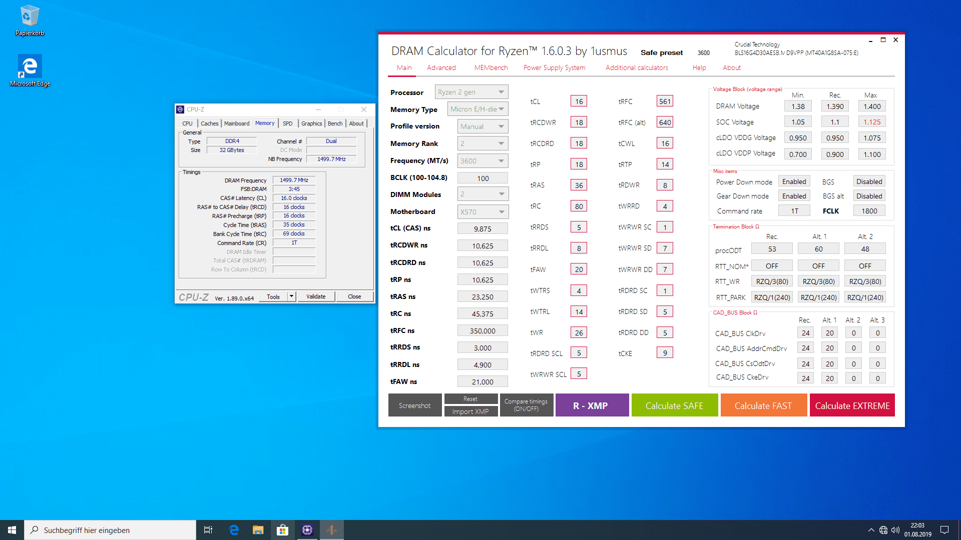

Hallo zusammen,
seit einigen Tagen habe ich nun endlich meine neuen Komponenten beisammen.
Aktuell versuche ich meinen Speicher zu übertakten, allerdings klappt das Ganze irgendwie nicht wie ich will.
Folgende Komponenten werden verwendet:
Mainboard: Gigabyte X570 Master (aktuellstes BIOS)
Speicher: 2x BLS16GD4D30AES (XMP Profil läuft)
Der CPU-Z Screen, zeigt den aktuellen Stand mit dem XMP-Profil. Der DRam-Calc, ist der Safe-Mode für 3600.
Hatte hier versucht die ersten 5 Werte + FCLK auf 1800 zu setzen. Leider gab dann erstmal keinen Boot.
Bin leider was AMD und RAM Overclock angeht, wie sagt man, ziemlich grün hinter den Ohren :)
Will gar keine Geschwindigkeitsrekorde oder ähnliches brechen. Ziel wäre 3600 mit guten Timings.
Ich hoffe, einer von euch kann mir hier vielleicht helfen und paar nützliche Tipps geben.
Vielen Dank schon mal.

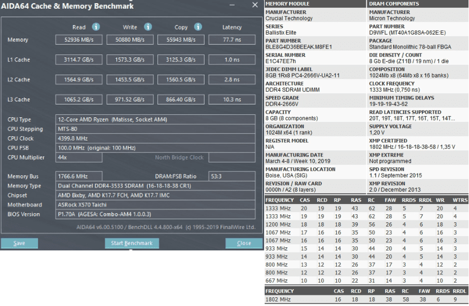

Bei mir Läuft das Kit (BLE4K8G4D36BEEAK) leider nicht mit 3600 mhz ich musste es auf 3533 stellen.Ist der Rest so iO. für das Kit?
Mein PC:
Asrock Taichi X570
Ryzen 9 3900x
Corsair 750W HXI
@neo243
Das kit sollte XMP laufen auf dem Taichi.
Probier
SOC 1.1v
VDDG 1.0v
