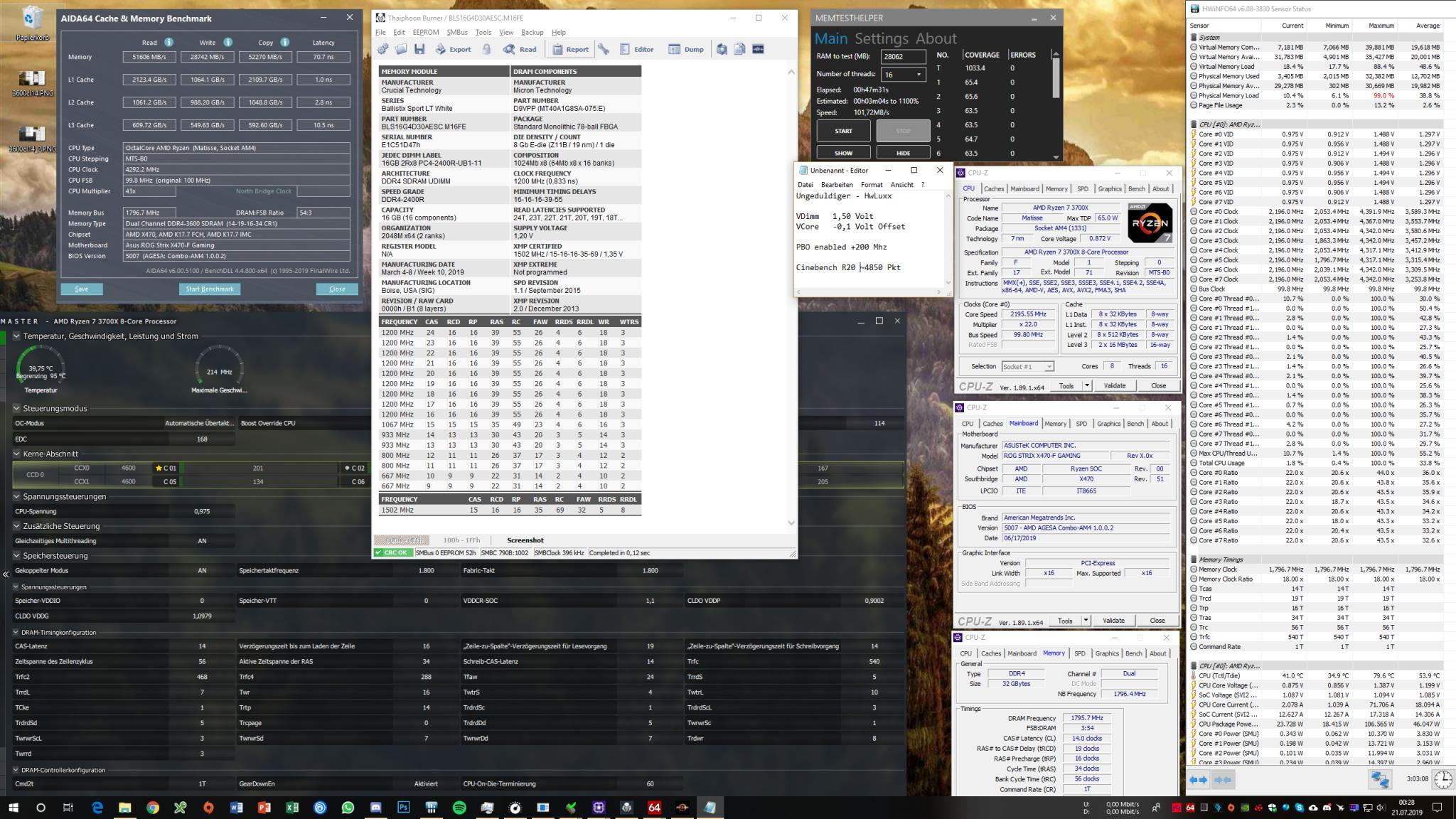

Der kommt jetzt 3200 CL16 auf 3600 CL14-14-16-28 bei 1,47 Volt. Läuft Momentan Stabil ( beim zocken ). Gab jetzt noch keinen 5 Stunden Stress Test, kommt aber noch.

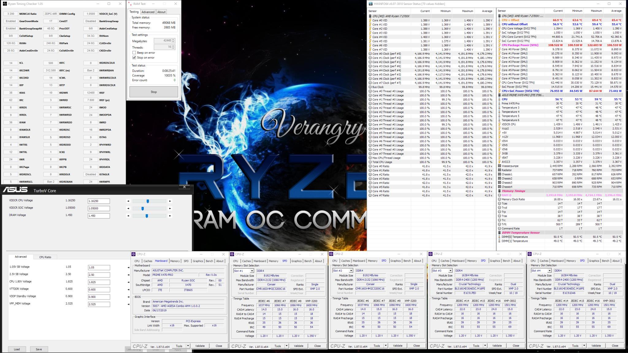

So, meine Finalen 24/7 Settings bei 3638Mhz + 1,42v:
Ich habe übrigens auch festgestellt, dass man von tRDWR + tWRRD besser die Finger lassen sollte!
Je nach Timings (CL) bzw. Taktraten ändert sich das Verhältnis der beiden und ergibt zusammen immer einen 11er Wert. (z.B. 8+3, 9+2, 10+1, 11-0)
Manuell verändert wird's schnell instabil, kann das jemand bestätigen?

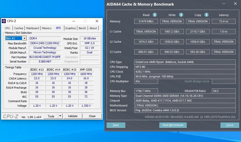

Ballistix Sport LT BLS16G4D30AESC @3600Mhz 14-19-16-34@1,5V
