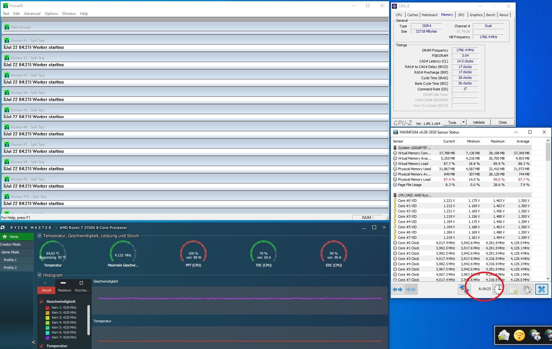

Ich hab jetzt nach weiteren 3 Tagen testen ein stabiles 3600@ CL 14 hinbekommen. Lief 6 Stunden unter Prime ohne fehler.
Quick facts:
Timings: 14 - 17 - 17 - 28 - 56 @ 1,48 V

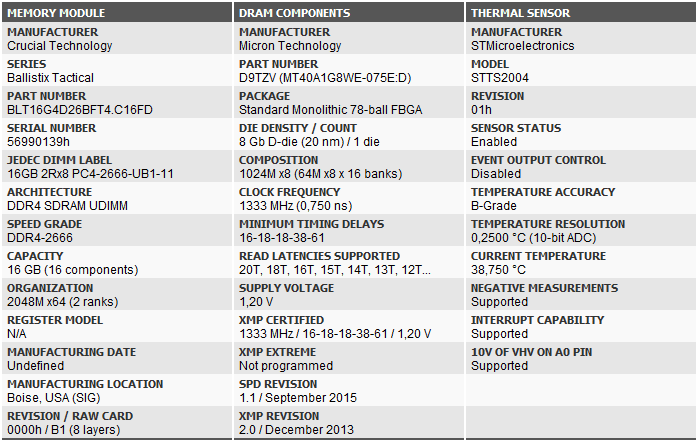

CL15-16-16 -> Crucial Ballistix Sport LT
CL17-19-19 -> Crucial Ballistix Sport AT

Ich möchte nach dem Ballistix LT 32GB Ram mit 3200 MHz Geschwindigkeit fragen. Der Ram hat diesen Code: BLS2K16G4D32AESE. Ist das Micron E-Die oder nicht?
Ich habe das Forum durchgelesen und dies sollte der passende Ram sein. Ich habe auch in einem anderen Forum nach AES im Code gesucht, aber es sieht so aus, als ob ihr hier eure Sachen ein bisschen besser kennt.
Ich habe jedoch mit dem Live-Chat-Support auf Crucial.com gesprochen und sie haben mich darüber informiert, dass dieser Ram nicht Micron E-Die ist, also bin ich jetzt verwirrt.
Ich würde mich über Hilfe freuen, danke!
(original in case Translator messes things up:
I'm terribly sorry for my bad German, I'm using a Google translator, translating it from English.
I'd like to ask about the Ballistix LT 32GB Ram with 3200 MHz speed. The Ram has this code: BLS2K16G4D32AESE. Is this Micron E-Die or not?
I was reading through the forum and this should be the appropriate Ram. I've also read on another forum to look for AES in the code, but seems like you guys here know your stuff a bit better.
However, I have been speaking to the live chat support on Crucial.com and they have informed me, that this Ram isn't Micron E-Die, so now I'm confused.
I'd appreciate some help, thank you!)
This one should have Micron E-Dies. Since the chat support has no technical education in most cases, they won't (can't) tell you which kind of ICs are build to the PCB of this specific Model-No.
You can go buy the BLS2K16G4D32AESE. It will be E-Die.
@imaiden
The SKU you named should be Micron E-Die. As far as I know, the kits BLS2C16G4D32AESB, BLS2C16G4D32AESC and BLS2C16G4D32AESE are the same except for the different heatspreader coloring. And these kits have been E-Die.
I wouldn't give too much on the Live Chat support, they probably don't even know what you mean with E-Die lol
In case you do purchase the SKU and it happens to not be E-Die, it would be nice from you to report back.
