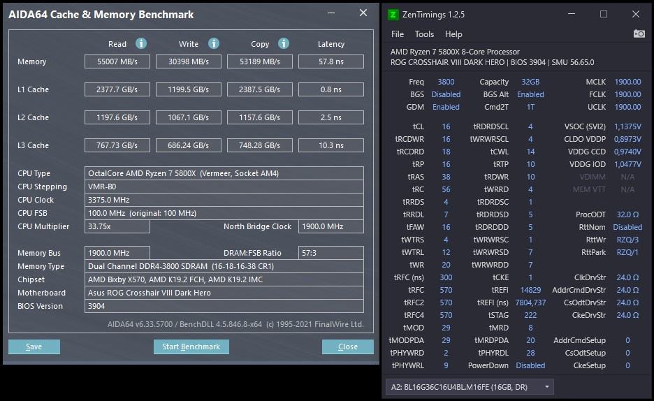

Hab am Wochenende seit längerer Zeit mal wieder auf das aktuellste BIOS geupdated und dann auch die Motivation verspürt, nochmal auszuloten, ob die 3800MHz jetzt nicht doch vielleicht irgendwie stabil gehen...
Und tatsächlich, tun sie das jetzt:
Hab seit Sonntag echt viel am Rechner gemacht (Urlaub :fresse:) und bis jetzt läufts damit 100% stabil
Vielleicht am kommenden Wochenende dann nochmal etwas an den Timings schrauben, aber soweit bin ich erstmal sehr zufrieden, dass es (mit längerem Anlauf!) letztendlich doch mit 1900/3800 lübt! :banana:

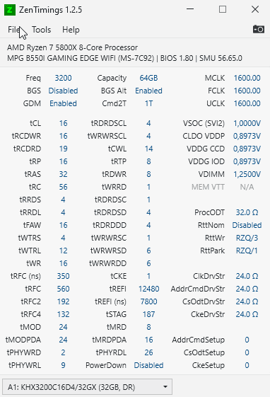

Ich hoffe ich werde hier nicht belächelt mit meinem Anliegen ;) Meine 64GB E-Die wollen nicht mit vernünftigen Timings und Spannungen auf 3600 laufen, nicht mal bei 1,15 vSOC / 1.0 vDDG / 1,45 vDIMM. Dh entweder müsste ich auf CL 18 und auch alles andere laxer gehen, oder die Spannungen unnötig hoch drehen. Außerdem steigt mir dann der 5800X beim PBO / CO aus, während er mit den Settings unten super läuft bei -15 auf den Top 2 Kernen und -30 auf den 6 restlichen Kernen im CO.
Deshalb bin ich voll auf Effizienz gegangen: 3200 mit minimalen Timings, und die unten laufen mit 1,25 vDIMM ! jedenfalls Primestable 45min - das reicht mir. Allerdings komme ich nicht weiter runter, und AIDA Read gibt mir nur ~46500 bei ~68ns Latenz. Ich bin mir aber fast sicher dass ich mal mit irgendeinem Timing auf ~47500 gekommen bin, das ist aber verloren gegangen weil ich das CMOS resetten musste nachdem ich weiter getweakt hatte.
Meine Frage also: fällt irgendwem ein Timing auf, bei dem ich ev doch noch weiter runter kann - oder sollte gar etwas hinauf für mehr Performance?

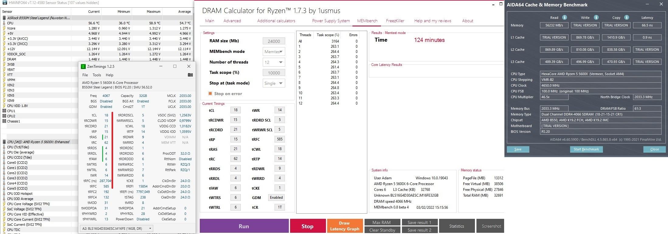

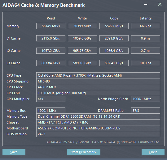

Jetzt wirds interessant - bin ohne Neustart mit denselben Timings auf fast 50700 gekommen bei AIDA Read, also fast 10% mehr! Siehe Screenshot. Das war direkt nach 9h Prime95 BurnIn. Danach Screenshot gemacht, es sind ein paar Minuten vergangen - nächster AIDA Run war wieder nur 46200. WTF?! Ist die RAM Performance von einer Mindesttemperatur abhängig, das ist für mich die einzig logische Erklärung?!

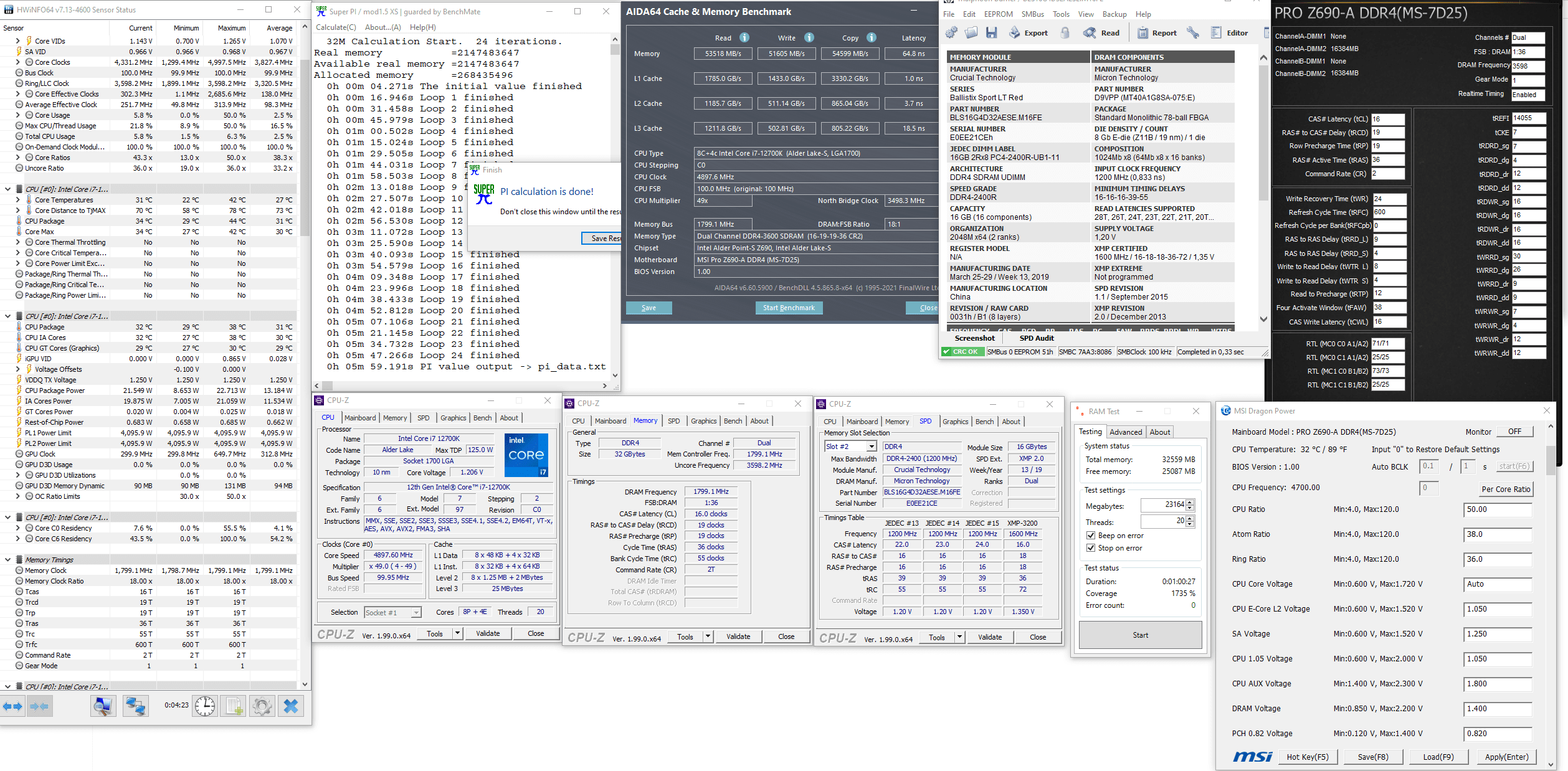

Hallo ihr Experten,
Ich würde mich freuen, wenn ihr einen Blick auf meine Settings werfen könntet. Ich habe den Speicher von meine AM4 Plattform mit auf Z690 genommen. Wie auch bei der AM4 komme ich egal was ich für Timmings und Spannung auf den Ram geben nicht über 3600 hinaus. Dort habe ich jetzt, wie im Bild zu sehen 3600@16-19-19-36 (16-19-18-36 gibt mir im Ram Test einen Fehler). Spannung ist aktuell bei Ram 1,4v und Sa und IO 1,25v. Was könnte ich noch versuchen zu optimieren?
Z.b. was wäre bei der Ring Ratio an sicherer Wert, ohne die Leistungsaufnahme zu erhöhen? Danke im Voraus :-)

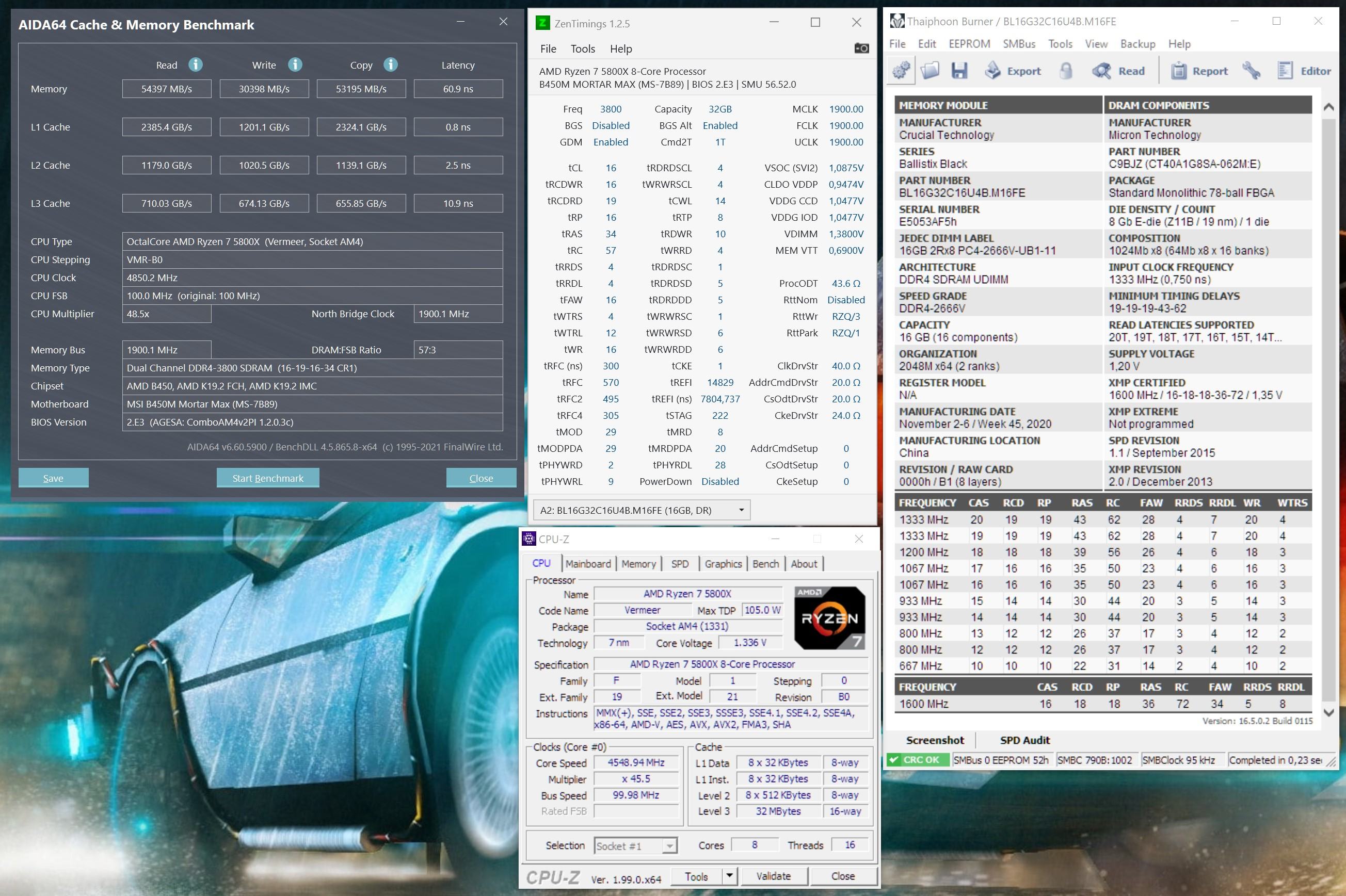

In den vergangenen Tagen scheint das RAM-Ende bei Micron etwas Ballistix Max unters Volk gespült zu haben, hier ist einer:

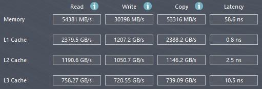

Wenn ich das allerdings mit meinem bisherigen 3600 Cl16 @ 3800 Cl16 vergleicvhe, dann ist die Steigerung aber auch überschaubar:
Wo denkt ihr, kann man dem Max (oben) noch was aus den Rippen ziehen?
Oder sollte ich ihn auf die 4.400 MHz trotz 1900er IF hochjagen?
Vorteil der MAX ist eigentlich nur der niedrigere tRCDRD Wert und eventuell leicht niedrigere Spannung bei gleichem Takt. Was jetzt bei deinen Screen auffällt ist der tFAW Wert von 23. Einstellungsfehler oder bewusst gewählt?
Ja, habs auch im Discord gehört.
tFAW hab ich 16 probiert, läuft, haut mir im Karhu aber nach 7% den Fehler. Die 23 sind aber willkürlich gewählt und irgendwoher abgekupfert. Bei 23 dann kein schneller Fehler im Karhu (habs einmal auf 100% geschickt um zu sehen, ob grob was faul ist).
tRP geht bei oben gezeigtem Setting runter bis 15, jedesmal mal werden Write & Co noch etwas besser, gleichzeitig die Latenz schlechter. Ist also nahe an einem Optimum.
Also als Zwischenfazit scheints mirt, der Max ist ein bisschen besser, aber nicht um soviel, dass man ihm zum Normalpreis kaufen muss. Ich hab ihm aus nem 199€ Angebot - kann man sich streiten, ob das bereits zuviel ist. Im Intel System siehts womöglich schon wieder etwas anders aus, wenn man die 4400 MHz nutzen kann. Aber auf meinem Ryzen 5800X und fehlerfreiem IF 1900 gewinne ich zum "normalen" Ballistix nicht viel, nur ein paar bessere Subtimings, was sich aber kaum an den Werten im Aida Benchmark niederschlägt. -- Das wars, was ich effektiv wissen wollte.

@dollmaster

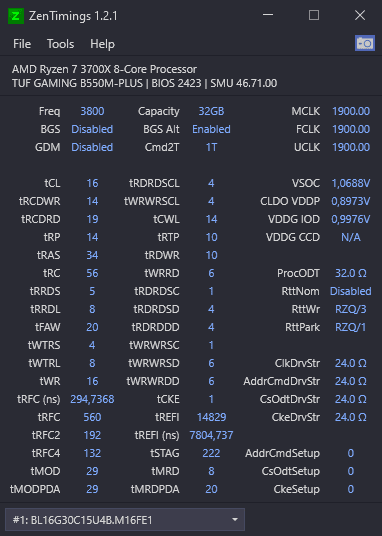

Compare your Zen Timings shot with mine at #1246, the second one - just above your post.
What I can see as differences and my relate to your reported issues:
- you have a 3200, maybe the 3800 Cl 16 is too much and it runs unstable?
- your VSOC is rather low, your VDDG CCD is rather high, your procODT is high
- seveal of your sub timings are smaller than mine, maybe one or several of them also leas to instability
