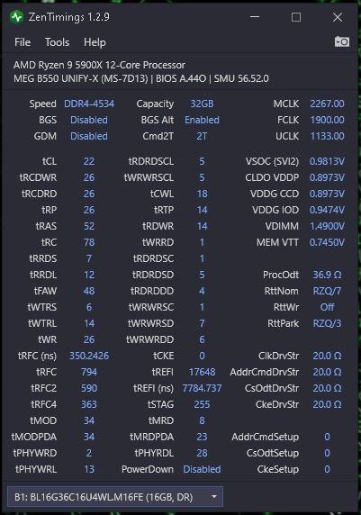

ein Modul schafft es auf 4533 beide zusammen schaffen dementsprechend auch 4533, das zweite auf 4666!

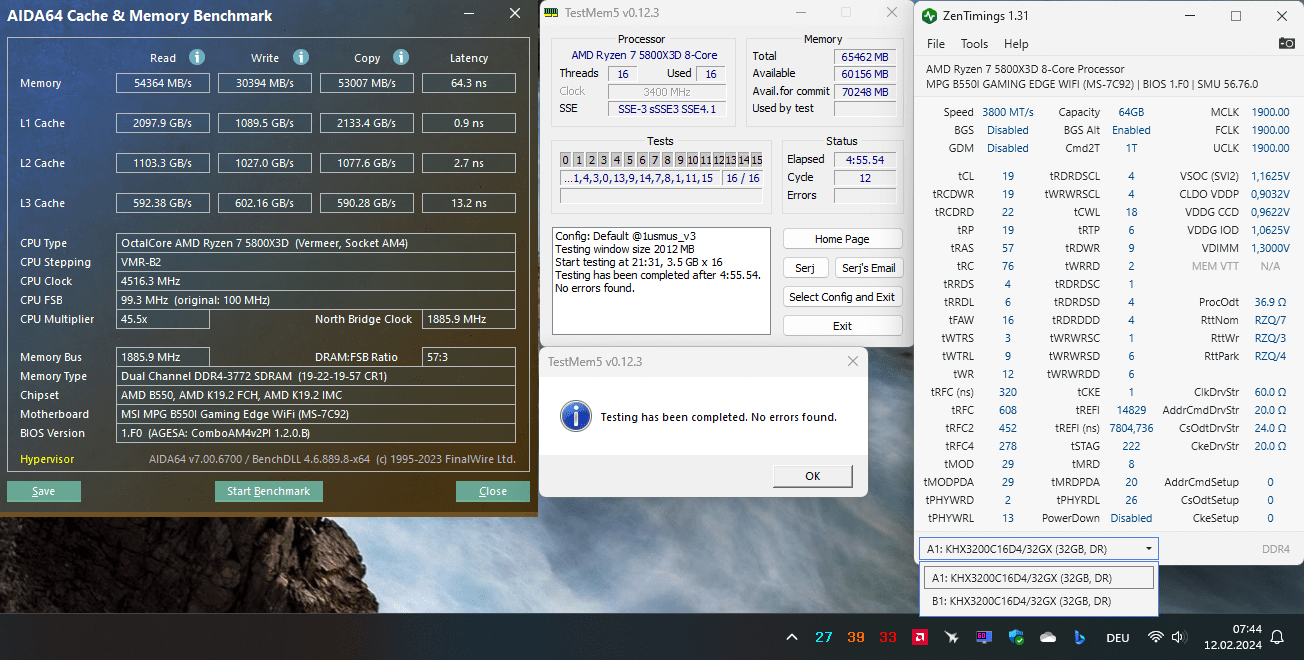

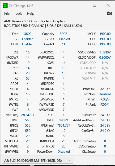

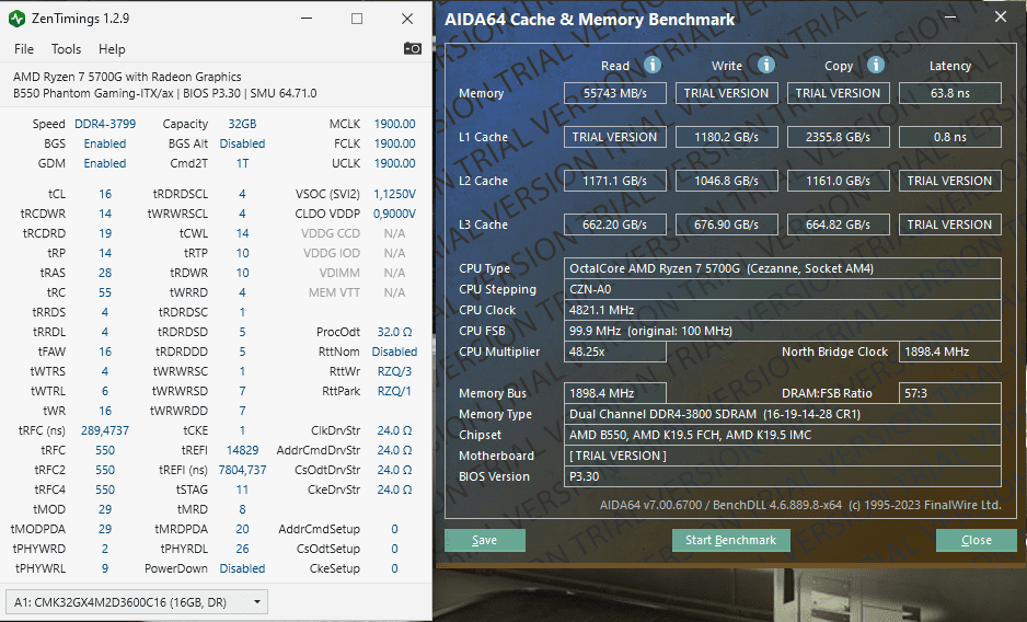

Servus, habe nun eine Menge Zeit verbracht, um die optimale Config zu finden. Orientiert habe ich mich natürlich an den einschlägigen Posts hier im Forum und auch an Loretta/Discord.
Mit trCDWR= (<=18) kann ich nicht booten. Ich las irgendwo, das es bei den E-dies häufig so ist, dass man tcl+3 rechnen muss. trCDRD soll angeblich gar keine Auswirkungen auf die Perfomance haben. Der 5700G ist eine Apu; die Latency soll wohl grundsätzlich 5% schlechter sein als bei den Ryzen 5000 mit doppeltem L3.
Könnt Ihr das bestätigen und evtl. hat ja jemand noch Anregungen?
Nur zur Info, GPU ist eine 3070, nicht die iGPU.
Danke und Grüsse

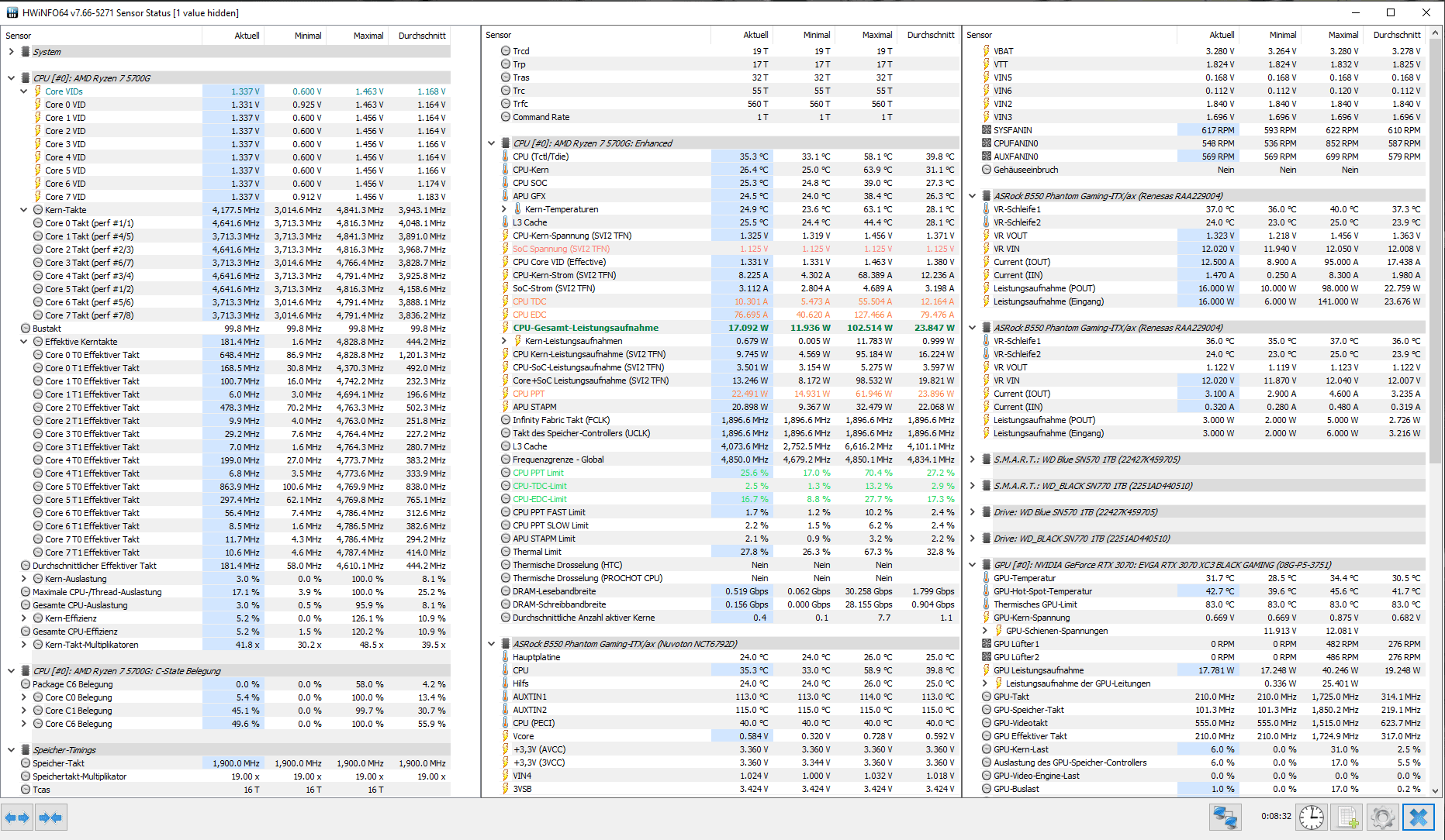

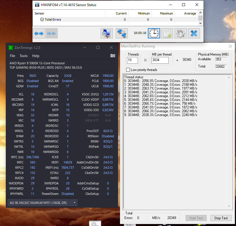

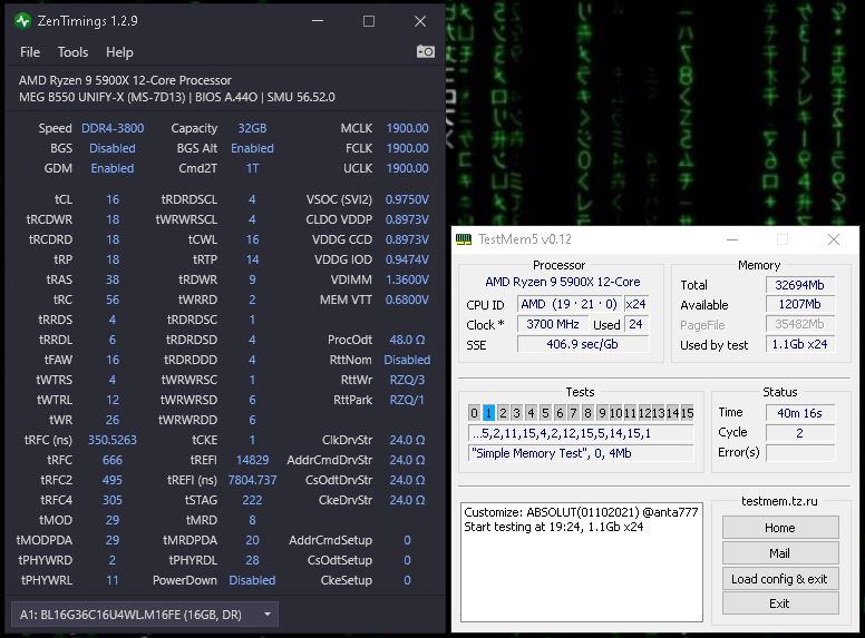

Servus,
ich habe ein ähnliches Setup; einen 5700G mit 2x 16 GB Crucial Ballistix Sport @ 3800 Mhz und einer RX 6700XT. Ich komme aber auf bessere Werte beim AIDA64 Benchmark.
Anbei mal meine Werte zur Orientierung.
Danke für deine Werte; ich habe diese mal bei mir übernommen. Durchsatz ist nun das, was man erwarten darf, allerdings die Latenz ist ausbaufähig. Möglicherweise liegt das an meinem Mini-ITX ASRock Phantom Gaming B550. Z.B. gibt es keine Möglichkeit Spread Spectrum abzuschalten. Setze ich z.B. den BLCK manuell auf 100 Mhz, fällt der Boosttakt aus. Also muss ich BLCK auf Auto (99,8 Mhz) lassen.

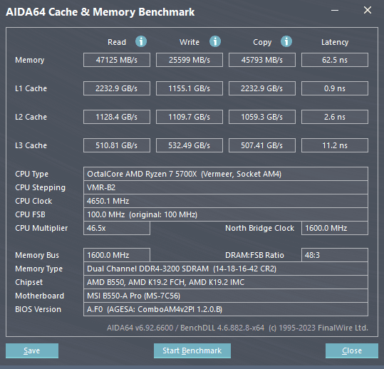

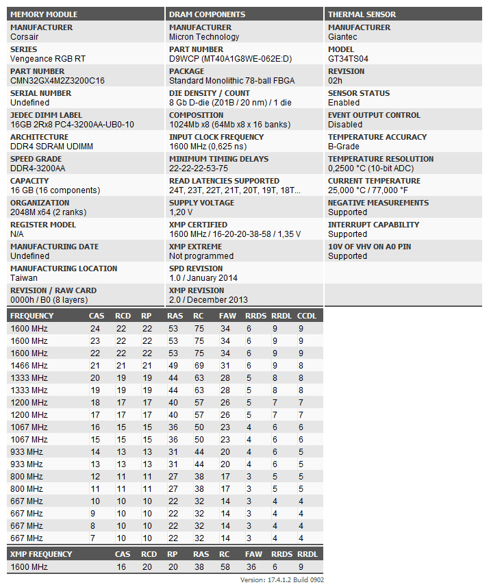

Hallo, finde dieses Thema hier sehr nützlich und möchte mich auch etwas beteiligen.
Habe mich hier registriert um meine Erfahrung mit Folgendem RAM mitzuteilen.
Corsair Vengeance RGB RT 32GB 3200C16 ver. 3.31
CMN32GX4M2Z3200C16
2x 16GB Dual-Rank
1Gx8 Micron Chips (SpecTek PP048-062E F 2248)
PP048 = PRN1G8Z11BDFSA laut SpecTek Decoder
PCB-Version: modifiziertes "B2"
[Kühler mit Föhn erhitzt und abgezogen, um die Chips abzulesen]
Laut dem Thaiphoon Burner sollen es Micron D-Die sein, was aber wahrscheinlich inkorrekt ist.
SPD: 3200 22-22-22-53 1,2v
XMP: 3200 16-20-20-38 1,35v
Merkwürdig: Dieses RAM-Kit verträgt sich nicht mit dem Gear-Down Mode
Hatte den RAM zuerst noch mit einem "R5 2600" und dem "ASRock B450 Pro4" verwendet, damit lief er nur bis 2933 stabil, aber das selbst mit 1,2v einwandfrei.
Jedoch nur mit deaktiviertem Gear-Down Mode und auf 2T.
Dann die CPU durch einen "R7 5700X" ersetzt, damit lief er nur noch bis 2666 2T stabil, und das auch nur mit deaktiviertem Gear-Down Mode.
Danach das Mainboard gegen ein "MSI B550-A PRO" getauscht, damit ging 3200 2T, aber weiterhin kein Gear-Down Mode.
Habe dann von den Setup Times gelesen und einfach mit 1T ohne Gear-Down und mit AddrCmdSetup 56 begonnen.
Kurz:
- mit 56 oder 48 kommt Win nicht bis zum Desktop
- 50 bis 52 liefen scheinbar stabil
- nur 52 läuft wirklich stabil, intensiv getestet
Mit AddrCmdSetup 52 UND CsOdtSetup 52 läuft dann 1T Gear-Down plötzlich doch, jedoch auch 1T ohne Gear Down stabil.
Habe dann die Timings optimiert, 20-20-20-40-60 fand ich erstmal ausreichend, und dies war selbst noch bei 1,2v stabil.
Erst mit tRRD 6/8 tFAW 24 wurde 1,3v nötig, sonst in Karhu immer bei 30% der erste Fehler.
Habe dann einfach tRRD auf 4/6 und tFAW auf 16 verkleinert und die Spannung auf 1,35v erhöht.
Bislang alles stabil.
Ob AddrCmdSetup 52 überhaupt von der Latenz besser ist als 2T bezweifel ich...

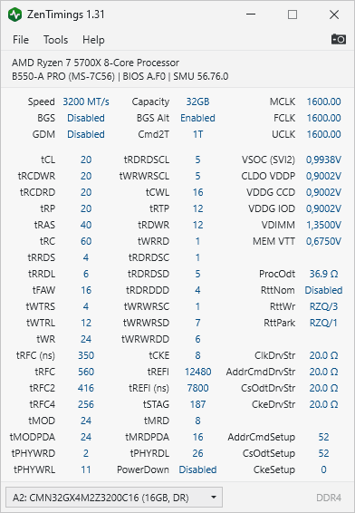

Rtt würd ich 7-3-4, 7-3-3 und 7-3-1 testen, in der Reihenfolge. Bei DR normal immer RttNom 7 zumindest, ohne kommen bei mir sehr schnell Fehler.
3200 C20 ist halt schon arg langsam? 3200 C16 sollten jedenfalls gehen, also 16-16-20-16-48-64. tRCDRD ist fast immer der limitierende Faktor.
  • Danke
Reaktionen: MHM
RttNom sollte "Disabled" sein wenn nur ein Modul pro Kanal verwendet wird soweit ich es verstehe.
Dann sollte 0-3-1 korrekt sein.

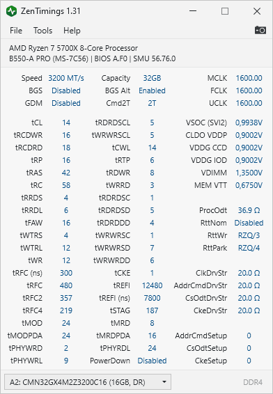

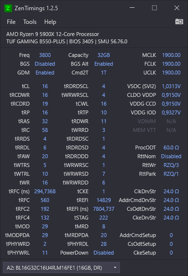

Danke an euch für die Infos.
Habe es dann einfach mal probiert und 7-3-4 läuft mit diesem Board direkt.
GDM mag der RAM damit immernoch nicht, und 1T läuft weiterhin nur mit AddrCmdSetup 52.

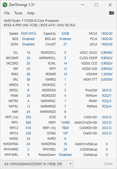

Nun einfach die folgenden Timings gesetzt und bislang alles Stabil laut TestMem5 (1usmus_v3) und Karhu.
Habe mich vorsichtshalber für 2T entschieden, aber @ 1T off 52 lief je auch ein Test durch.
Habe dabei sogar vergessen die Spannung von 1,3v höher zu setzen, laut Sensor liegt sie tatsächlich bei 1,284v und schwankt @ max/min von 1,28v bis 1,288v.
Man merkt bereits dass der CPU Lüfter in Karhu früher hochdreht.
Edit: mittlerweile auch @ 1T und einigen verkleinerten Timings @ 1,3v am prüfen
@MHM kannst noch folgendes probieren, in der Reihenfolge:
  • Zuerst:
    • Die beiden SCL auf 4
    • tCWL = 16 (unbedingt tCWL = tCL , mindestens tCL -1!)
    • tRDWR 8 / tWRRD 3 (wegen höherer tCWL)
    • Drunter dann 1-4-4-1-6-6-1
  • Läuft? Dann
    • ab tRRDS 4-6-16 (tFAW) / tWTRL 4-12-12 (tWR)
    • tRTP = 6 (bei Micron tRTP = tWR / 2, läuft auch bei anderen ICs normal so. Sonst würd ich das einfach = tWR machen und messen obs eh wurscht ist ;))
  • Läuft? Dann die Primaries ab tCL 16-16-20-16-32-48
  • Läuft? Dann tRFC auf 320ns (= tRFC 512 , ev auch tRFC 480 = 300ns)
CsODTSetup müsste auch auf 0 gehen?
  • Danke
Reaktionen: MHM
war etwas zu aggressiv
Habe nun Folgende Werte @ 1,3v scheinbar stabil:
16-18-18-36-54
tRFC = 320ns
beide SCL = 3
Damit ist die Latenz in AIDA64 wieder etwas gesunken.
@MHM sorry bei Micron ist es natürlich
16-16-18-16-48-64 weil tRAS = 3x tCL und tRC = 4x tCL bei Micron am besten, das ist sogar ggf schneller als agressivere Werte. Kannst noch versuchen.
tCKE 1 geht nicht?
  • Danke
Reaktionen: MHM
@Bread
Doch tCKE 1 ging, aber ich glaube es hängt mit PowerDown zusammen und wäre darum irrelevant, hatte es darum beim letzten versuch auf Auto belassen.
Sicher dass tRAS 48 und tRC 64 sein sollen bei 3200? Weil die im XMP Profil ja bereits bei nur tRAS 38 und tRC 58 liegen.
Eventuell verändert sich deren Bedeutung ja wenn tRCDWR & tRP verkleinert werden, keine Ahnung.
Hatte in 30min TestMem5 und 1,5h Karhu keine Fehler, aber in WhatsApp beim verschicken in 2 Bildern je einen "defekten Block" als Bildartefakt einencodiert, das hatte ich noch nie.

Mit den folgenden Werten @ ZenTimings in 8 Stunden Karhu keine Fehler.
10ns für tRP waren zu wenig, daran ändert auch die Spannung nichts, auf 17 sind nun keinerlei Fehler aufgetreten.
Die Terminierung hat auch keinen Unterschied gemacht, darum wieder auf Standard.
Was aber einen Unterschied gemacht hat war TSME von "Auto" auf "Disabled".
So fallen RAM Instabilitäten sofort, idr bei 7-8% auf und nicht erst später.
Scheinbar werden RAM Tests durch die Verschlüsselung ineffektiver.
Aber soweit ich weiß sollte der 5700x kein TSME unterstützen...
Bei der Latenz in AIDA64 macht es jedenfalls keinen Unterschied.
Wenn ich beide SCL auf 4 erhöhe hat der RAM aber etwas mehr Durchsatz.
Habe WTR mal auf 3/9 verkleinert wie in deinem Screenshot (@ Bread), dann traten aber wieder direkt einzelne Fehler auf.
Mehr Spannung oder andere Terminierung haben keinen Unterschied gemacht.
Erst mit tRP auf 18 war dann wieder alles gut.
tRC natürlich immer auf tRAS+tRP angepasst
Habe die Module vertauscht, und so geht nun tRP 16 mit 1,3v Einstellung (1,284v tatsächlich) doch stabil.
Nun geht mit höherer Spannung mehr.
1T geht aber weiterhin nur mit AddrCmdSetup 52.
2T ist aber nur 0,4ns langsammer in AIDA64, dann bleibe ich lieber auf 2T.
SCL 4 oder 1-4-4-1-6-6-1 vergrößern nur die Latenz und verringern den Durchsatz @ HWiNFO64 Bandbreite geringfügig.
Mit RttPark auf /4 bleiben die RAMs etwas kühler beim Test.
tRCDRD 17 läuft bei der Spannung ebenfalls stabil laut TestMem5, Karhu und OCCT.
Mit den SCLs 4 und 1-4-4-1-6-6 wird der RAM aber ein paar Grad wärmer, was bedeuten dürfte dass mehr Aktivitäten stattfinden, dann scheinen die Tests zu täuschen.
Bei tRCDRD 16 treten dann direkt Fehler auf, auch bis zu 1,45v und höhere ClkDrvStr helfen da nicht mehr.
Prüfe es so noch eine Weile und denke werde final dann auf tRCDRD 18 hochgehen.

Läuft so nun ein paar Tage stabil.
1T geht weiterhin mit AddCmdSetup 52.
Hatte "Memory Fast Boot" beim letzten UEFI Reset auf dem Standard "Enabled" übersehen, das muss da irgendwie zwischengefunkt haben als 1T-52 nicht wollte.
Nun gab es ein BIOS Update für das "MSI B550-A Pro", und damit funktioniert der RAM bei 3200 nichtmal mehr mit CL22 (SPD) stabil.
CMOS Reset natürlich auch schon durchgeführt, obwohl das Update alle Einstellungen zurückgesetzt hatte.
Alle Spannungen (SoC) etc. sind wie vorher.
Es sind nur einzelne sporadische Fehler, wenn der Rechner während des RAM-Tests nicht benutzt wird läuft es mitunter Stundenlang fehlerfrei.
Mit optimiertem RAM fallen sie früher auf als mit SPD Timings.
7C56vAG
"Fixed SOC voltage reading error issue."
Ich habe die Vermutung dass eine der Spannungen evtl grenzwertig war und nach dem Update evtl anders geregelt wird (Loadline Calibration ...)
Habe nun mal SoC im "Offset Mode" um +0,05V angehoben.
Liegt nun idle bei 1,050v und unter Last bei 1,044v.
Im Gegensatz zur manuellen Spannungseingabe funktioniert der SoC-Stromsparkram im Offset-Mode weiterhin.
Nach einem CMOS Reset läuft das Board nach wie vor mit dem RAM auf 2933 @ Auto, obwohl der RAM 3200 SPD & XMP Profile hat.
Mit 2933 wählt das Board weiterhin auf Automatik ProcOdt 60 Ohm, und alle DrvStr 24 Ohm.
Mit 3200 sind es ProcOdt 36.9 Ohm, und alle DrvStr 20 Ohm.
Weiß Jemand wie hoch die Spannungen bei Zen3 und 2xDR 3200er RAM mit aktuellem AGESA so liegen sollten?
Mit dem +50mV SoC Offset scheint nun alles wirklich stabil zu sein.
Betreibe den RAM vorerst mit 16-18-18-48-66, CR 1T-52, tRFC 300ns und tRRD/tFAW 6-6-24 sowie SCLs 4, bei tatsächlichen 1,35v laut Sensor.
Wird mit TestMem5 dabei bereits 51°C warm obwohl die Belüftung wirklich schon großzügig ist.
Die Last scheint nun größer zu sein wo der SoC stabil läuft.
Ganz so niedrig wie vorher komme ich mit der RAM Spannung nun nicht mehr hin.
Ist ja schon besser als XMP 16-20-20 mit tRRD/tFAW 6-9-36.
Erstmal habe ich nun genug vom prüfen etc, aber immerhin ist so aufgefallen dass der SoC mit der Standardspannung bei DDR4-3200 bereits schon instabil war.
