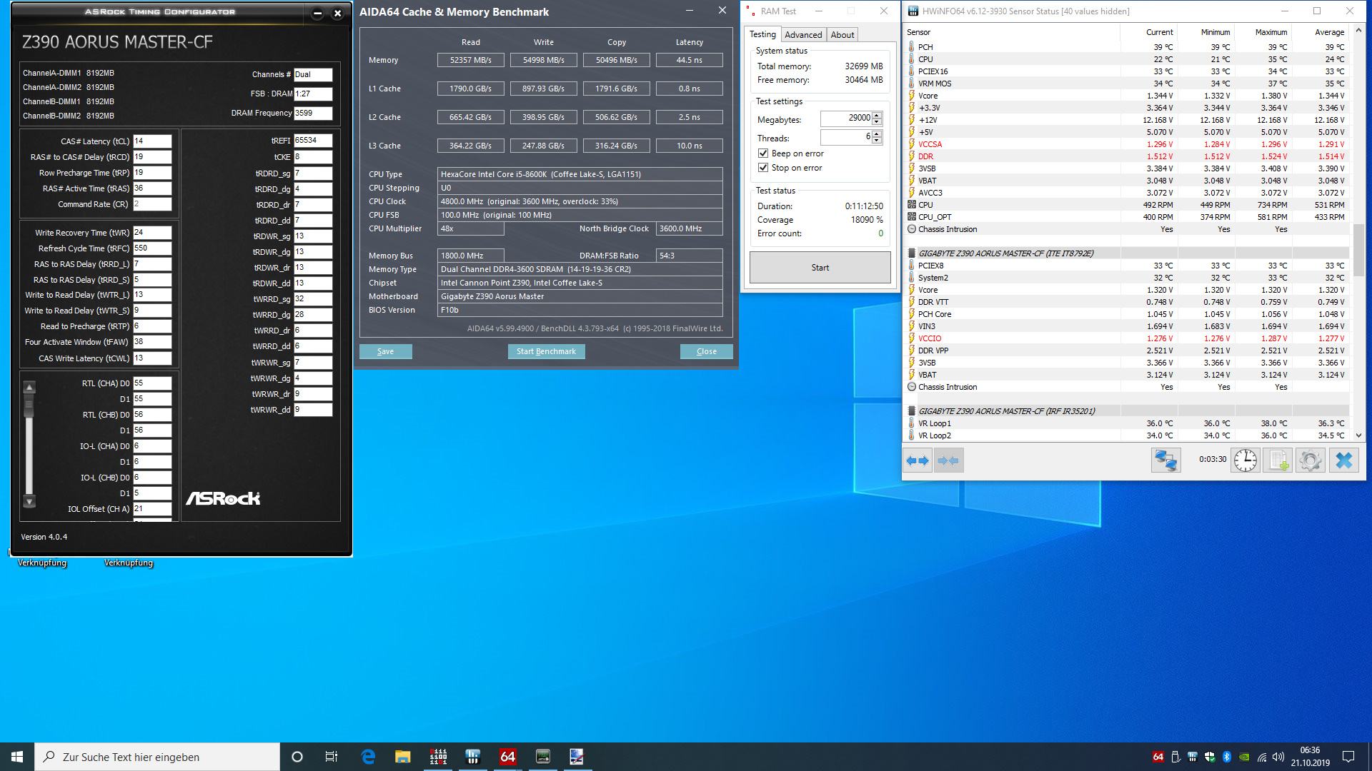

Danke dir! Bei SoC bin ich auf Auto = 1.090V und VDDG ist auf 0.950V. Da habe ich ja noch etwas Spielraum! Ansonsten muss ich versuchen die Latenzen runter zu bekommen. Gibt es Tipps, welche Werte ich zuerst verringern sollte? Aktuell sieht es so aus:
Bei einem MSI Board auf SOC LLC von Mode 3 und 400KHz Frequenz.
Schau das du unter Last 1.090V nicht unterschreitest.
Ich hab im Bios auf 1.0750 eingestellt, das Board overvoltet etwas.
Immer die Hauptimings zuerst ausloten alles weitere dabei auf Auto.

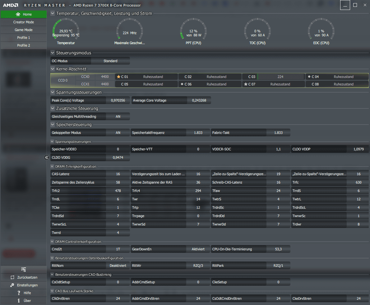

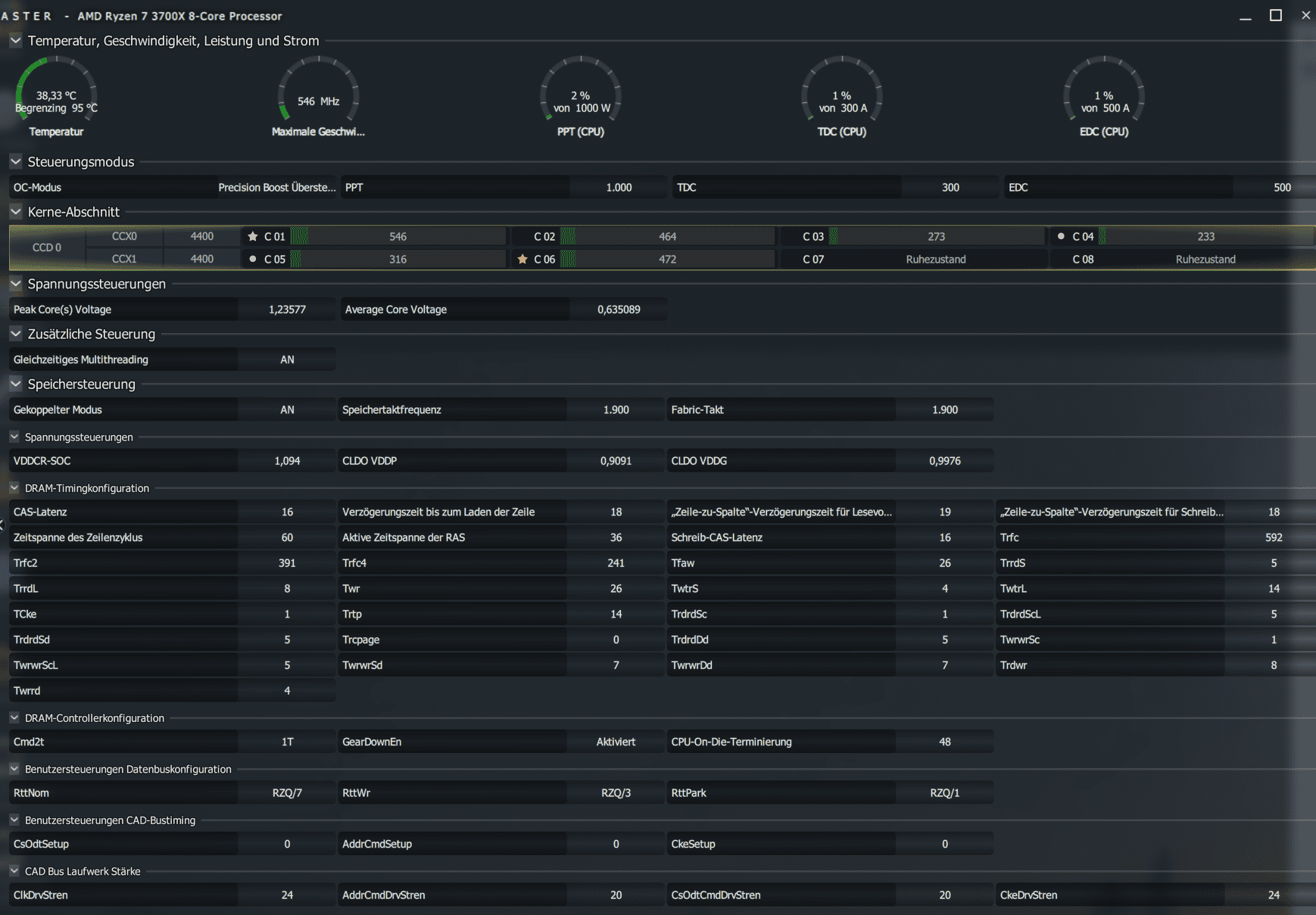

So, heute nochmal den Rechner bisschen laufen lassen:
FCLK @ 1866 MHz und RAM somit bei 3733 MHz @ CL16-19-19-38-80 @ 1,39V
Shared album - Ultrazauberer - Google Photos
Evtl. geht noch weniger Spannung bzw. ich muss mal straffere Timings testen. Dank des Tipps mit der VDDG und der VSoC laufen jetzt die 1866MHz. VDDG @ 1,0V (laut Monitor 0,95V) und VSoC @ Auto + 0,0128V Offset. Da ich beide Spannungen gleichzeitig verändert habe, kann ich nichtmal sagen, welcher Wert der ausschlaggebende ist.

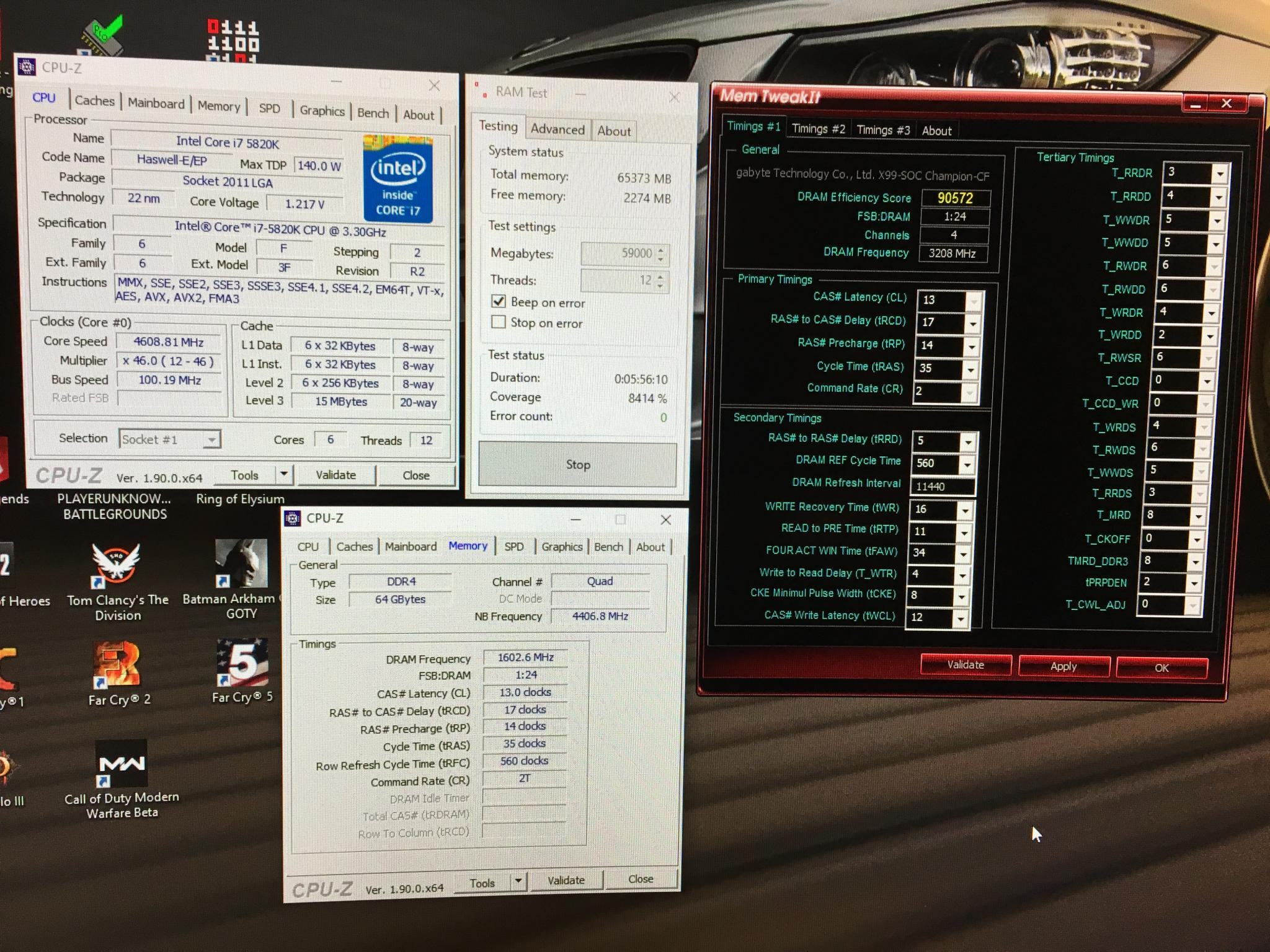

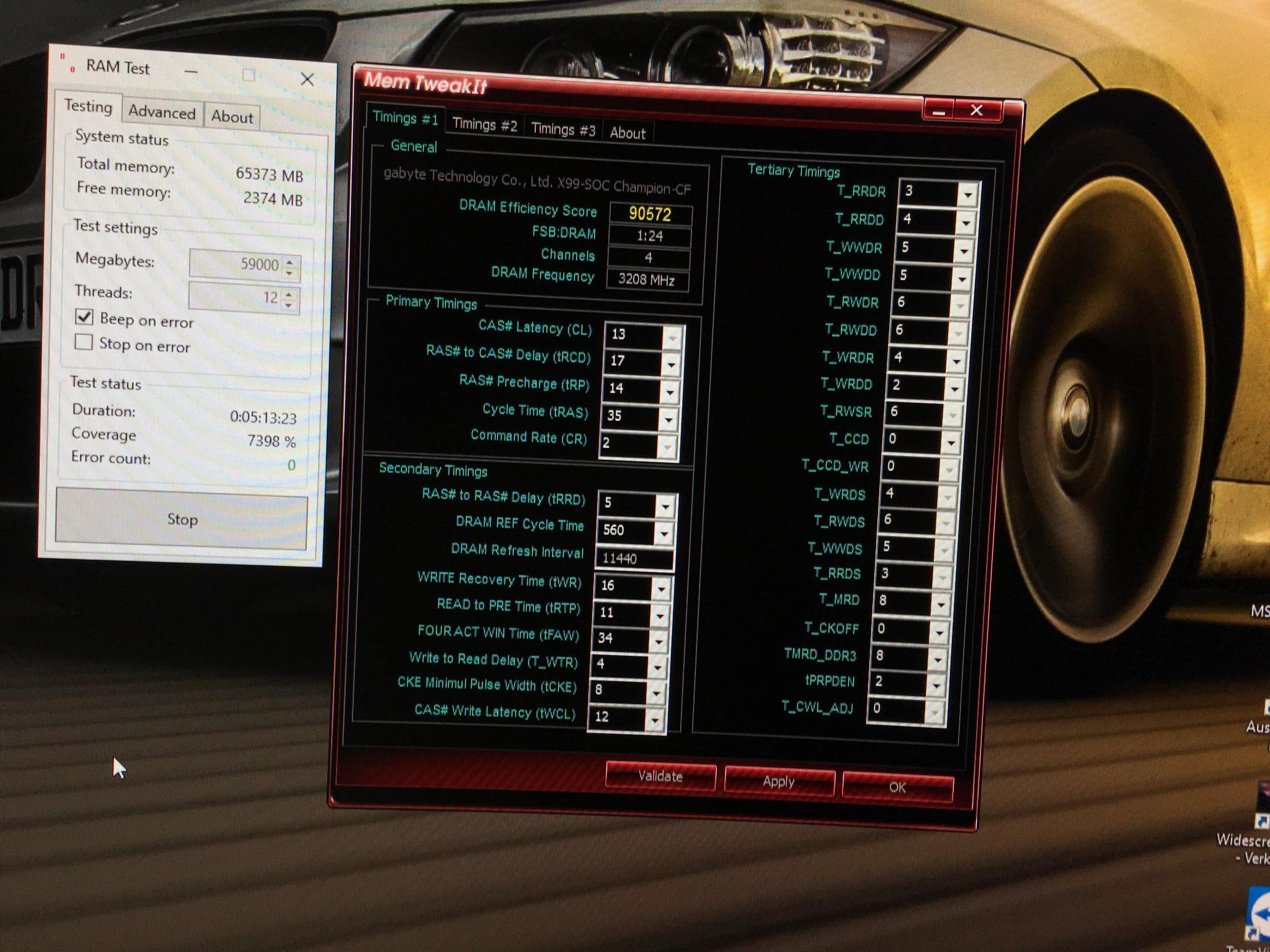

Hi, ich bin momentan auch dabei meine neuen E-Dies zu übertakten.
Als Prozessor nutze ich einen i7 5820K auf einem X99 Soc Champion.
Bei 3200MHz ist schluss, 3400MHz bootet nicht gescheit, heißt RAM-Kanäle fehlen etc.
Habe momentan folgendes am Laufen/Testen. 3200 CL13-17-14-35-560-2T 1,43V
Sind halt 4x16GB Dualrank, ich finde dafür, dass es eine „alte“ Plattform ist läuft das eigentlich ziemlich gut.
Bin noch am Hauptlatenzen ausloten. Die „Wall“ bei der tRCD kann ich bestätigen. Liegt bei mir bei 3200MHz/17. Ich hatte aus irgendeinem Grund die Riegel umgesteckt. Vorher ging nur tRCD 18 bei 3200MHz.
Bin gespannt, was da noch geht. 300€ für 64Gb fand ich einfach sehr fair.
Gruß
Ps. Mir fällt gerade noch ein, kann es sein, dass mehr Speichermenge mehr Vcore bei der CPU benötigt?
Hatte vorher 32Gb (4x8) Dualrank, da konnte ich den selben Takt mit ~20mV weniger betreiben.

Ist das das Crucial Ballistix Sport LT Kit von Amazon.de? Habe mir die Sticks auch für 299€ gekauft, meine alten 2x16GB Kingston HyperX (@3533C16) kommen in einen anderen PC.
Die laufen zur Zeit wie Butter, habe bei 3800C16 erstmal gestoppt und nicht weiter getestet, fand ich für ein 3000C15 Kit schon ziemlich gut.
Und mehr Vcore bei mehr RAM ist normal.

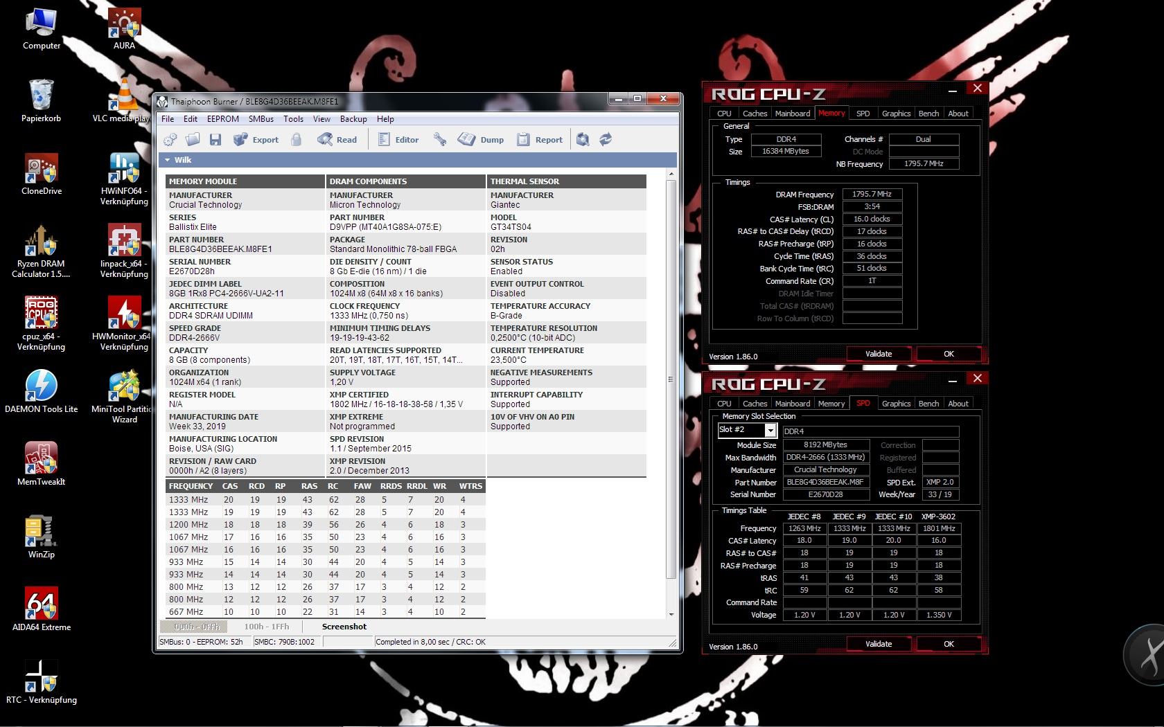

Hallo Lador, willkommen im Forum!

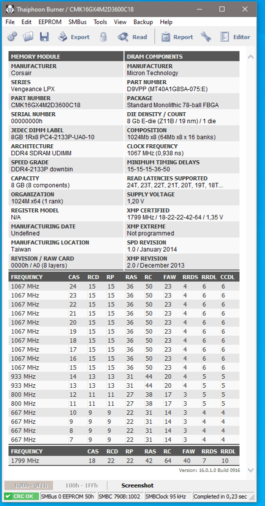

Ich nehme an es handelt sich um HX434C19FW2K2/16? Sie sind bereits im Startbeitrag als eines der bekannten Kits auf denen sich Micron 8Gbit E-Die befinden können aufgeführt (mit den anderen Farbvarianten).
Corsair Vengeance LPX 8GB 3600CL18

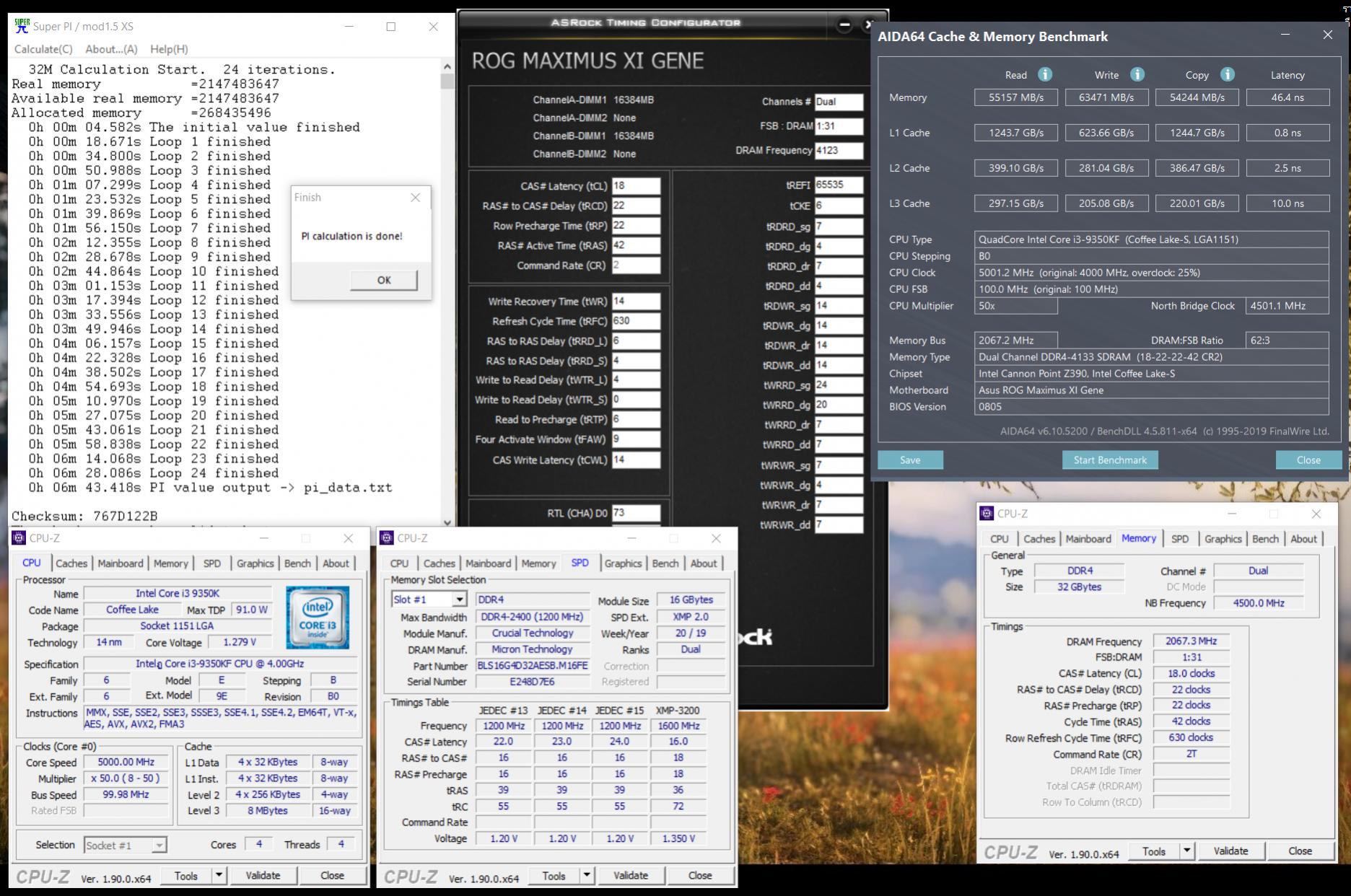

i3 9350KF
ASUS Gene Z390
Ballistix Sport BLS16G4D32AESB @ 4133 cl18 22 42 1.35v
vccio 1.25 vccsa 1.25
MemTest 800%
Sind die teureren Z390 so viel besser fuer RAM OC? Ich hab das Gefuehl meine Werte stinken hier ziemlich ab.

Corsair Vengeance LPX CMK16GX4M2D3600C18

Danke, hab das Modell im Startbeitrag hinzugefügt.
Kann durchaus auch am MB liegen. Der Bin der Ballistix Sport Modelle ist eben auch nicht der beste. Sprich die Qualität der Kits dann durchaus deutlich variieren. Erreichst du DDR4-3866+ nicht mal mit 18-21-21?
3866 habe ich mit 18-21-21 nicht probiert, da die Latenz hoeher ist als jetzt mit 3600 16-19-19. Vielleicht einfach mehr Spannung drauf packen? Ich hab 1.42V drauf. Das Board ist generell allerdings relativ meh. Der 9700k braucht ungewoehnlich viel Spannung fuer mehr Takt und Offset und Co. werden teilweise nicht uebernommen seit einem der letzten Bios Upgrades.
Die Curcial Ballistix Sport 3000C15 können auch sehr gut laufen ;)
Es ging bei dem Test nicht um die Performance, sondern nur darum ob dein Board den Takt überhaupt noch mit macht. Die Timings waren also nur Platzhalter, die den ICs mehr als genug Luft nach oben lassen sollten.
