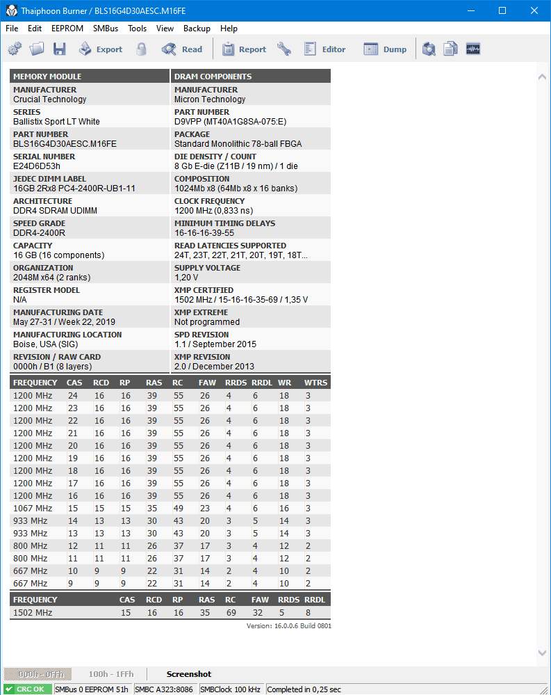

So ich bin mit dem Testen etwas weiter gekommen. Also 3600 macht mein PC nicht, egal wie viel Spannung ich dem Teil gebe. Das Maximum bis jetzt sind 3400 16 18 18 34 1T mit 1.36v. Ob es am i7 9700K liegt oder einer Bios Einstellung, ka. Oder meint ihr der Wert ist eh schon sehr gut? Bei meinen Ram habe ich in einer Zeile einen ganz anderen Wert gesehen als ich gesehen habe. Vielleicht geht deswegen mein Ram nicht so gut (siehe DRAM COMPONENTS, DIE Density) da steht noch als Zusatz Z11B was die anderen hier nicht haben :

Die E-Dies musst du bei folgenden Werten entschärfen, damit du höher booten kannst:
tRCD + tRP
tRAS
tRFC
stell einfach mal 16-21-21-41-600-2T ein und leg 1,450v an. Dann schau wie hoch du booten kannst. Langsam hochtasten. mit 3433 beginnen und dann in 133er Schritten immer versuchen zu booten.
VCCIO und VCCSA auch mal fix auf 1,300v einstellen.
3433 -> 3600 -> 3733 -> 3866 -> 4000
Dein VCCIO ist viel zu hoch mit 1.32. Der sollte nicht über 1.25 liegen. Begrenze denn Wert im Bios mal als auch denn VCCSA wert. Beides stell auf 1.25 oder besser 1.20. Alles darüber ist zu viel.

Mir wurde gesagt das alles über 1.25 nicht so gut ist darum habe ich das bei mir auch so eingestellt bzw derzeit 1.20. 600, was ist das für ein Wert? 1.45v hatte ich schon bei 3600 getestet gehabt aber da Booted das System nicht.
Steht da: tRFC.
Ok tRFC ist bei mir auf 520 was Stock wäre bei meinen Board.

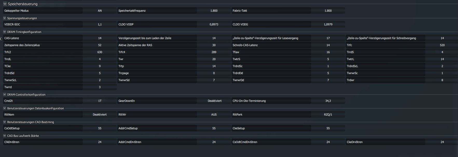

ich habe mich nun mit meinem neuen RAM ne Weile auseinander gesetzt und würde nun die Timings weiter anpassen, bin jedoch ein wenig verloren wo es nun "weitergeht" und hoffe mir kann hier jemand helfen! :)
Ich habe aktuell 4x8GB Micron E-Die (Crucial Ballistix Elite DDR4-3600, CL16-18-18) verbaut, diese laufen aktuell auf CL14 problemlos mit 1:1 IF.
Der RAM läuft bis zu DDR4-4000 mit den CL14 timings problemlos, weswegen meines Erachtens nach noch bessere Timings unter 3600Mhz möglich sein müsste.
Ich danke vielmals für eure Hilfe! :)

Das sind keine Micron E-Dies, sondern Samsung B-Dies ;)
Dass der RAM mit 4000 Mhz CL14 stabil läuft bezweifel ich aber ^^ Hast du mal MemTest laufen lassen oder heißt für dich "problemlos" Windows-Start?

Das würde mich jetzt aber stark wundern, da Taiphoon Burner E-Die (BLE2K8G4D36BEEAK) ausgibt und das Review auf Hardwareluxx ebenfalls E-Die sagt -> [User-Review] Crucial Ballistix Elite DDR4-3600 CL16-18-18 (BLE2K8G4D36BEEAK) im Kurztest
"Stabil" heißt bei mir aktuell memtest 500%, weiter habe ich es nicht getestet, da ich deutliche performanceeinbußen über 3600Mhz habe bzw. wenn die IF nicht mehr 1:1 ist.

Ich hatte tatsächlich im Kopf, dass das B-Dies sind. Sorry, dann lag ich falsch.
Schließe mich mal den Fragen von Reous an: Hast du Screenshots zu den 4000 CL14? Damit wärst du nämlich der erste der das stabil hinbekommen hat.
Screenshots habe ich keine, da es für mich persönlich irrelevant war ab dem Zeitpunkt als meine Benchmark Ergebnisse schlechter waren. (Hatte es jetzt auch nicht als besonders empfunden in der Preisklasse... wieder was gelernt :p )
Glaube aber ich habe das Profil noch gespeichert, könnte das am Wochenende mal starten und durchtesten mit Screenshots.
Aber nun zu meiner Frage: Wo setze jetzt am besten an um noch engere Timings zu bekommen?
Straffe Timings sind nicht unbedingt die größte Stärke der ICs, du kannst dich aber an den Timings anderer User hier im Thread oder in den OC Listen orientieren. Es hat auch seinen Grund, dass viele Zen2 User am Ende aller Optimierungen bei DDR4-3733/3866 1:1 landen und eben nicht 4000+.

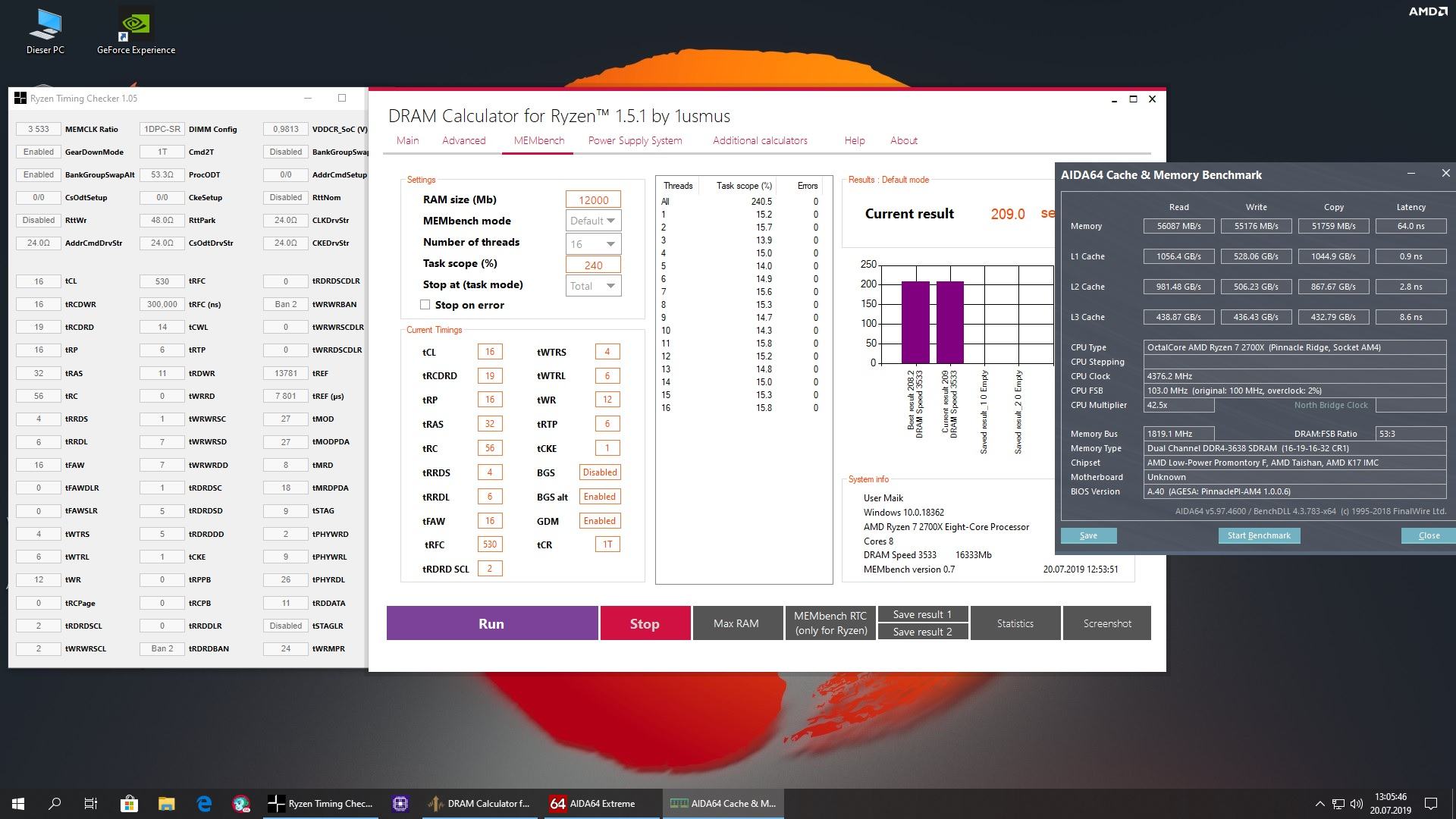

So, meine Finalen 24/7 Settings bei 3638Mhz + 1,42v:
Ich habe übrigens auch festgestellt, dass man von tRDWR + tWRRD besser die Finger lassen sollte!
Je nach Timings (CL) bzw. Taktraten ändert sich das Verhältnis der beiden und ergibt zusammen immer einen 11er Wert. (z.B. 8+3, 9+2, 10+1, 11-0)
Manuell verändert wird's schnell instabil, kann das jemand bestätigen?
