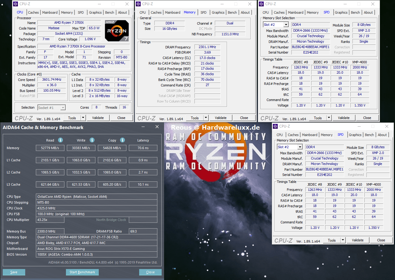

Hier die ehemaligen Crucial Ballistix CL16-16-16-35 BLS2K8G4D32AESEK von Reous.
Laufen auf dem Asrock Z170 Extreme4 1800Mhz CL14 mit 1,432v

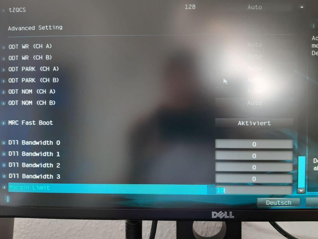

Läuft absolut stabil aber seltsamerweise kann ich den PC mit den Einstellungen nicht neu starten,lande immer wieder im bios.Safe ich die Einstellung im bios,dann fährt die Kiste normal hoch und es läuft auch stabil.Ich kann maximal 1770Mhz CL14 einstellen damit der Rechner beim nächsten Start auch hoch fährt :stupid:
1950MHz CL17 laufen auch und damit lässt sich auch rebooten :hmm:
Versuchs mal im DRAM Menü mit der Option "MRC Fastboot" = enabled.

Ich habe mich jetzt auch mal rangesetzt und mit meinen E-Dies ein bischen rumgespielt. DDR4-3200 CL14 hab ich noch mit 1,35V hinbekommen, aber für DDR4-3600 CL14 musste ich schon 1,5V einstellen, darunter wollten sie nicht mehr fehlerfrei durchlaufen. Die Subtimings sind teilweise optimiert, bei einigen geht aber noch ein bischen mehr, wenn ich mich da noch mal ransetze.
AMD Ryzen 7 3700X
MSI MPG X570 Gaming Pro Carbon Wifi
2x16GB Crucial Ballistix Sport LT White (BLS2K16G4D30AESC)
@DDR4-3200 14-17-14 1,35V
@DDR4-3600 14-19-14 1,5V

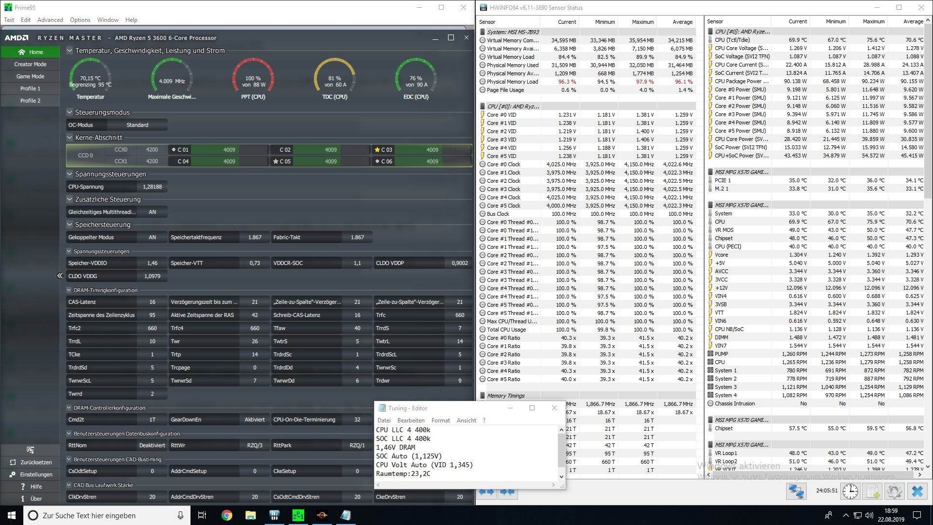

24h mal Prime laufen lassen ohne AVX. CPU Kerne nicht angerührt nur am Ram geschraubt.
Aktuell 3733MHz, jetzt mal mit 3800MHz weiter testen dann die Timings noch runter.
Bin jetzt schon voll zufrieden.

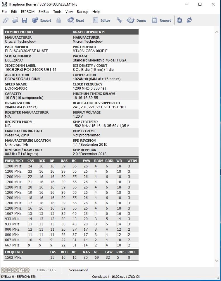

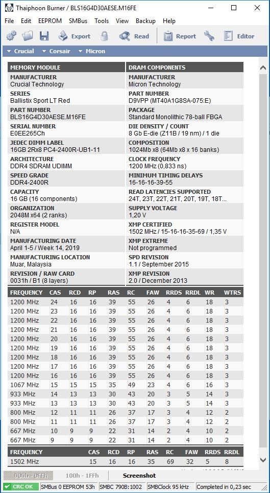

Hab mir auch mal 2x16GB Crucial Ballistix 3000 C15 geholt und festgestellt dass ich 16nm E-Dies drauf habe. Vertragen die auch soviel Spannung für 24/7 wie die 19nm oder sollte man denen weniger Spannung zumuten?
Lad mir bitte mal einen SPD Dump von dem Kit zum gegen prüfen und für die Datenbank hoch.

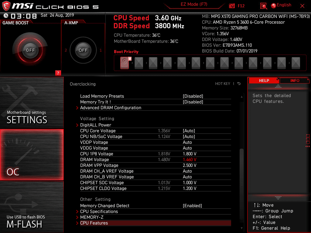

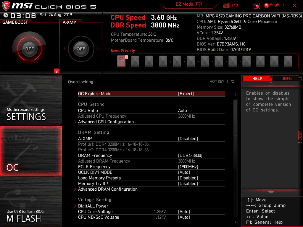

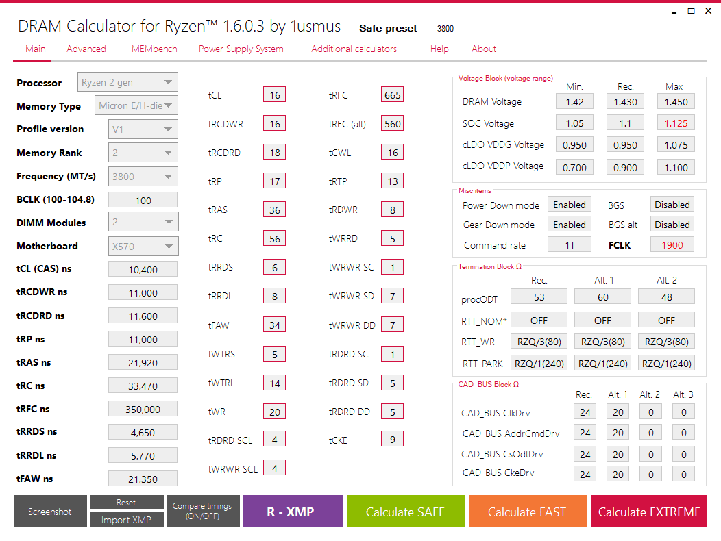

Hi@all!
Ich brauch mal Hilfe 3800MHz stabil zu bekommen!
Ich hab diesen Ramkit hier verbaut :
Crucial Ballistix Sport LT grau DIMM Kit 32GB, DDR4-3200, CL16-18-18 (BLS2C16G4D32AESB/BLS2K16G4D32AESB) ab Preisvergleich Geizhals Deutschland
Prime95 29.8 Build5 ist 11h und paar Minuten gelaufen ohne AVX und dann hat der Rechner neu gestartet.
(Ja ich muss mir noch den RAM Test hohlen ich weiß)
An den CPU Kernen habe ich nix verändert oder getaktet.
Ich hab mal von allem Screens gemacht!

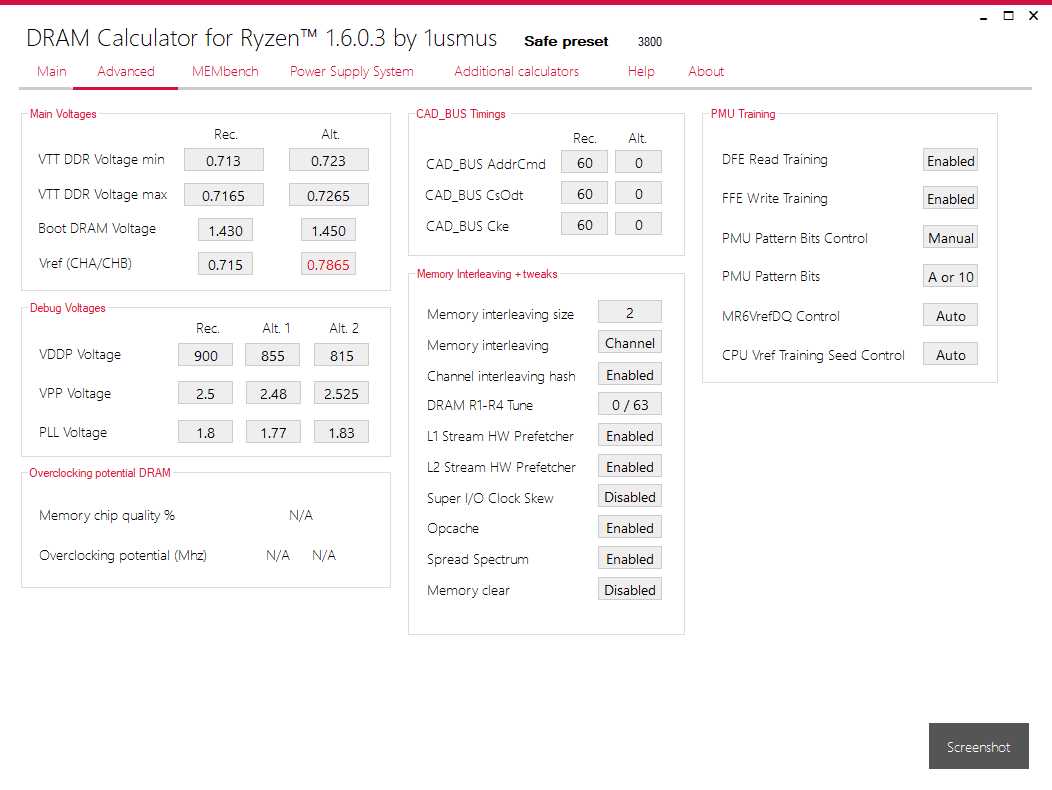

Dies sind die "Ryzen DRAM Calculator" "Vorschläge"
Spannungen "gefixed" DRAM auf 1,46V macht "peak" 1,480V

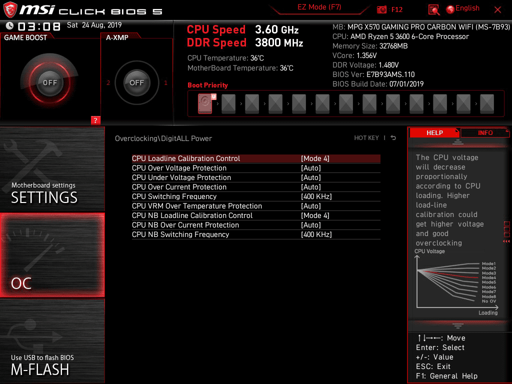

LLC Einstellungen

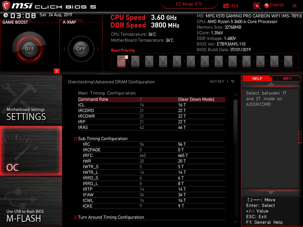

Haupt-timings mit Absicht viel sehr hoch gesetzt die strafe ich wenn alles andere stabil ist.
Die Sub Timings sind aus dem "Ryzen DRAM Calculator" übernommen.

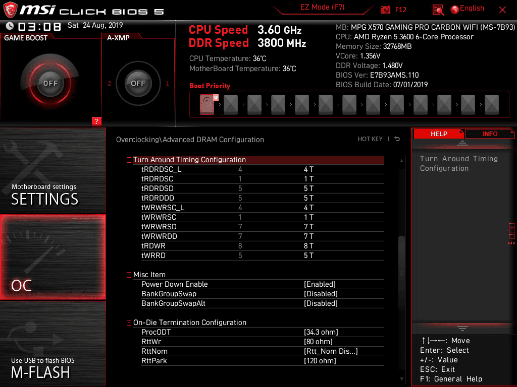

Turn Around Timings ebenso aus dem "Ryzen DRAM Calculator"

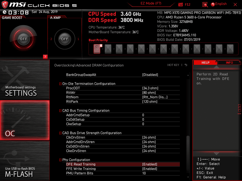

BankGroupSwap hatte ich auf "Disabled" sehr viele gehen auf "Enabled"
Was genau bewirkt diese Einstellung?
ProcOCT denke ich bin ich etwas zu gering mit 34,3 Ohm.
Der "Ryzen DRAM Configurator" sagt ja viel mehr, wollte da aber nicht mit der Keule ran :d
RTTWr hatte ich auf 80 Ohm (RZQ/3) auch laut "Ryzen DRAM Configurator" manche schalten es aus "Disable"
RTTPark hab ich auf 240 Ohm (RZQ/1) schalten auch viele aus, warum?
CAD Bus stellen viele auf 0 / 0 / 0 somit hab ich das so übernommen
CAD Buss Strength 20 oder 24 manche auch 0 was da wohl besser?
DFE Read und FFE Write hab ich "Enabled" weil "Ryzen DRAM Configurator" es so vorgibt
ebenso PMU Pattern Bit auf 10
Was kann ich verbessern was muss "Enabled" was "Disabled" welche Werte kann ich noch versuchen?
Würde vorschlagen erst einmal die niedrigst möglichsten Timings für 3800 zu finden. Dies auch mit einem Stabilitätsprogramm testen. Vermute mal Prime95 hat hauptsächlich deine CPU getestet? Als kostenlose Alternative gibt es noch den Aida64 Stabilitätstest oder HCI Memtest.
Wenn das auf Anhieb nicht möglich ist, dann kann man die ganzen anderen Werte wie Rtt, CAD, ... verändern. Schau dir diesbezüglich auch mal die RAM OC Anleitung aus dem entsprechenden Thread an:
[Sammelthread] Ryzen RAM OC Thread + Mögliche Limitierungen
16nm wird nur bei älteren Thaiphoon Burner Versionen angezeigt. Neuere ab Version 15xx zeigen dann 19nm korrekt an.
