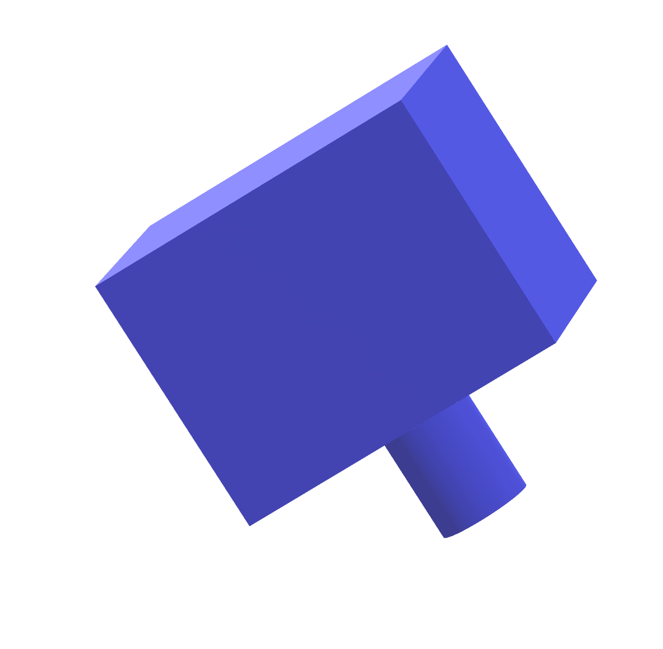

Hast du eine Idee, wie ich den Pumpenaufsatz abdichten kann? Laut dem Manual hat die Pumpe übrigens nur einen Ausgang, der Eingang ist gleichzeitig bspw. der Fill Port, falls das von Relevanz ist.
Würde mir aus Acyrl oder ABS einfach iwo einen nachfräsen lassen, nimmst die Löcher von der Orginalpumpe zum Befestigen, den Dichtring orginal kannst ja auch wiederverwenden, dann brauchst nur noch nen kleinen Stopfen mit dichtring aussendran der da verschließt, wo die Pumpe ansaugt, wenn ich des richtig sehe. Genau kann ich es dir nicht sagen, da müsste ich die Plate vor mir mal sehen..

Ist jetzt nur ne grobe Darstellung auf die schnelle und nicht maßstabsgetreu😉 Der Quader ist dein Teil 3 im Manual, geschlossen natürlich dann beim neuen Teil, musst halt schauen wie Hoch der werden darf, das mußt du selber messen,den runden Zapfen brauchts als Dichthilfe, machst ihn bissle kleiner als von der Distroplate dass Loch für die D5 (ca. 1mm kleiner im Ø)
und nur n paar mm tief,(Messchieber --> Tiefe messen) so das er nicht iwo anstößt, oben, da wo der Zapfen am Quader anfängt, suchst dir passenden Dichtring iwo im Netz dazu, und bei dem orginalen Dichtring Nummer 4 im Manual schaust, wenn die Plate hast, ob der Orginal-halter Teil 3 unten, wo er aufliegt auf der Plate, eine Aussparung für den Ring Nummer 4 hat oder nicht, falls ja musst die Aussparung am neuen Block auch reinfräsen. Orginal-Bohrungsmaße noch ausmessen, reinbohren lassen, fertig 😉
Hm, klingt machbar, quasi wie ein riesiger Verschlussstopfen mit zwei Dichtungsringen.
Aus welchem Material sollte ich das machen (lassen)?

Nimm Pmma (Acryl), dann passt´s zur Distroplate..

Der Loop sollte so funktionieren, ich müsste halt auf die Höhe der Pumpe (bzw. dessen Aufsatz) achten. Nicht dass die mit der GPU kollidiert, außer ich versetze sie nach rechts nahe der Distro.
Somit bleiben mir eigentlich nur zwei Möglichkeiten. Einen Verschlussstopfen für den D5 Pumpenaufsatz finden/anfertigen lassen (ginge das eigentlich auch bei DDC?) oder die andere Distro nehmen und mit wenigeren Anschlüssen/Kanälen leben.

Somit ist die EK Quantum Reflection D5 Distroplate wieder im Rennen, einzig ein solcher Verschlussstopfen für den D5 Pumpenaufsatz würde mir noch fehlen, aber da bin ich gerade dran.
