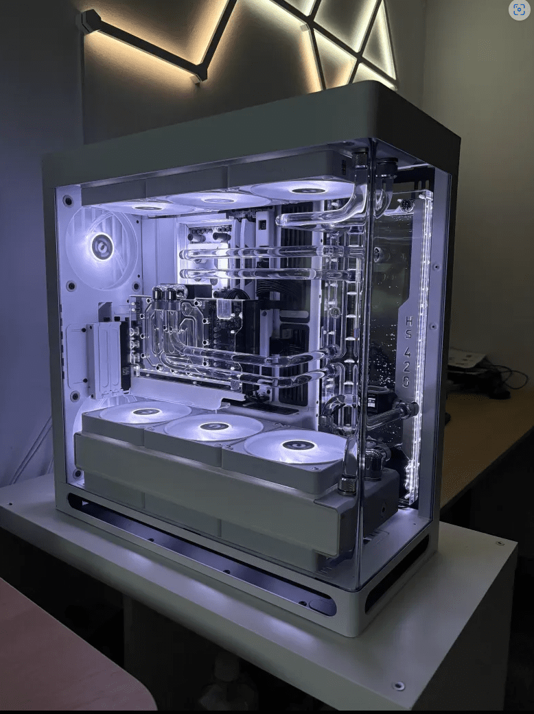

[Projekt] CWL in HAVN420 (mein erster überhaupt) FERTIG!
Schick geworden (y) - die qualitativ hochwertigen Fotos und die gute Beleuchtung machen da echt viel aus :)

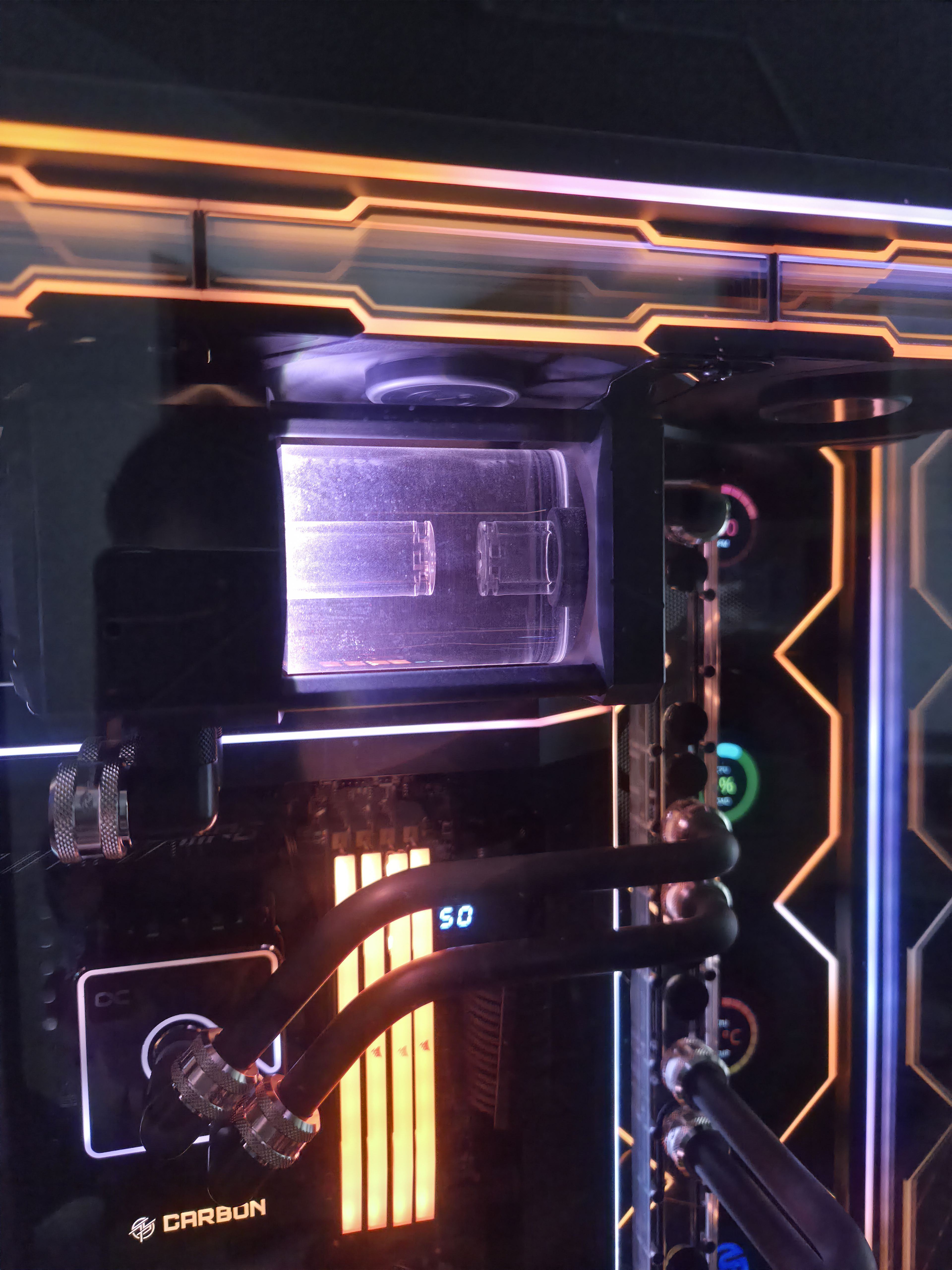

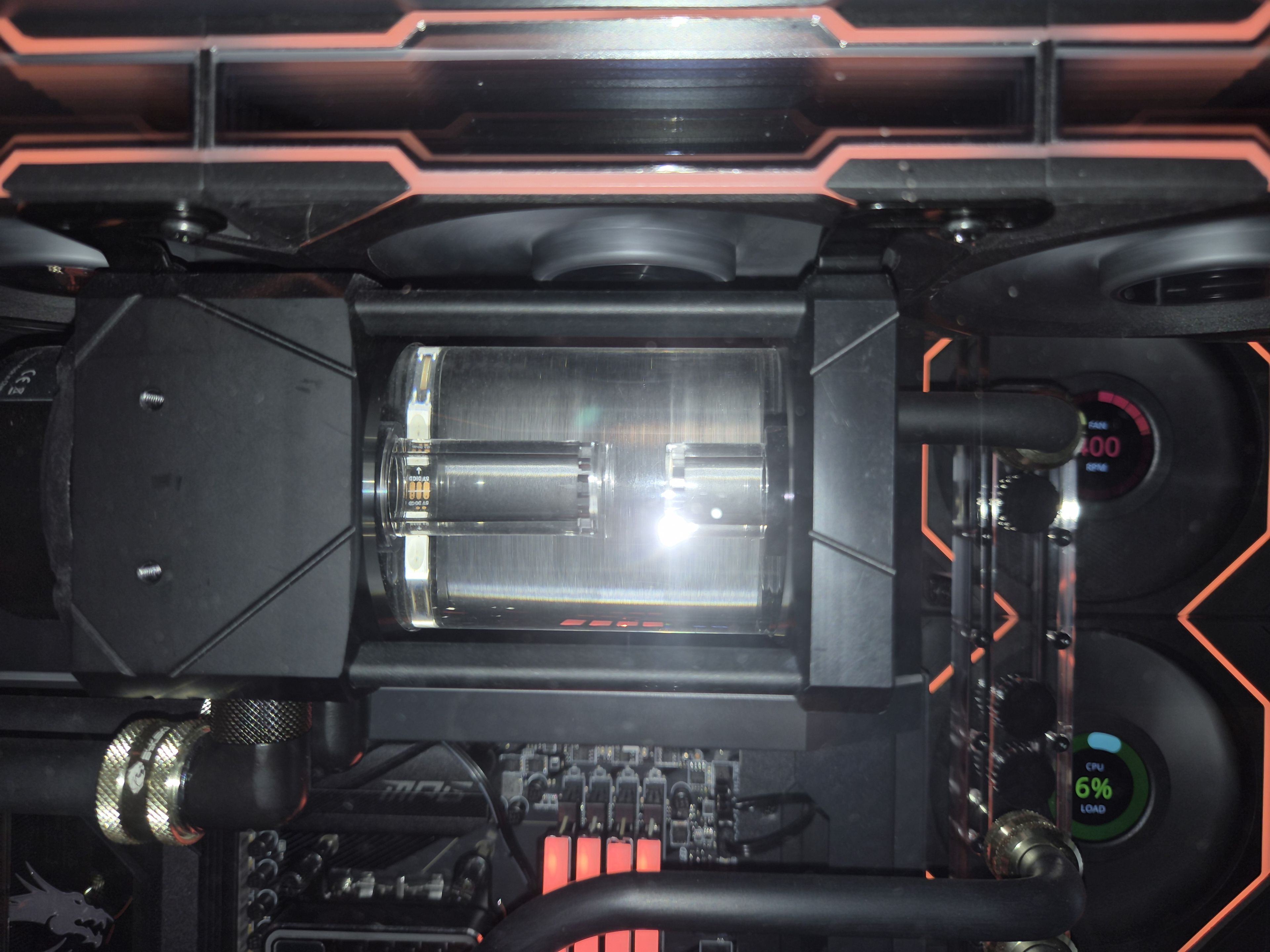

Bezüglich der Pumpengeräusche:
Das ist auch eine gewisse Lotterie von Pumpe zu Pumpe und Top zu Top.
AGB-Pumpen-Kombis sind da immer benachteiligt, da man keine vernünftige Möglichkeit hat die Pumpe zu entkoppeln.
Meine D5 ist zwischen 0-20% absolut unhörbar und auf 90-100% angenehm leise, nur dazwischen wird sie unangenehm laut.
In einem anderen Pumpentop verhielt sie sich aber ganz anders.
Man sieht auch, dass du noch ziemlich viele Luftblasen im System hast. Hier musst du auch noch ein paar Tage abwarten, bis sich alles gelöst hat.
Ich würde die Pumpe solange auf einer Leistungstufe fahren mit der es gerade so noch ruhig im AGB zugeht
Das ist das Problem bei diesen Distro/Pumpen kombos...
Da ist die Pumpe ja quasi 0 entkoppelt und überträgt die Vibrationen "ungefiltert" ans Gehäuse!
Zumindestens die Distro ist am Gehäuse durch kleine Gummiringe bisschen entkoppelt. Ausserdem bin ich schon alt, mit 2200RPM (5%) ist es schon viel viel besser.
Bei 2600RPM (15%) aber ja schon ein wenig quälent 8-)
Sind das echt viele ? War eher erstaunt wie wenig es sind, aber so kann man sich täuschen 8-) So in den Tubes ist nirgends etwas zu sehen eine in dem GPU Block und ein paar in der Distro.

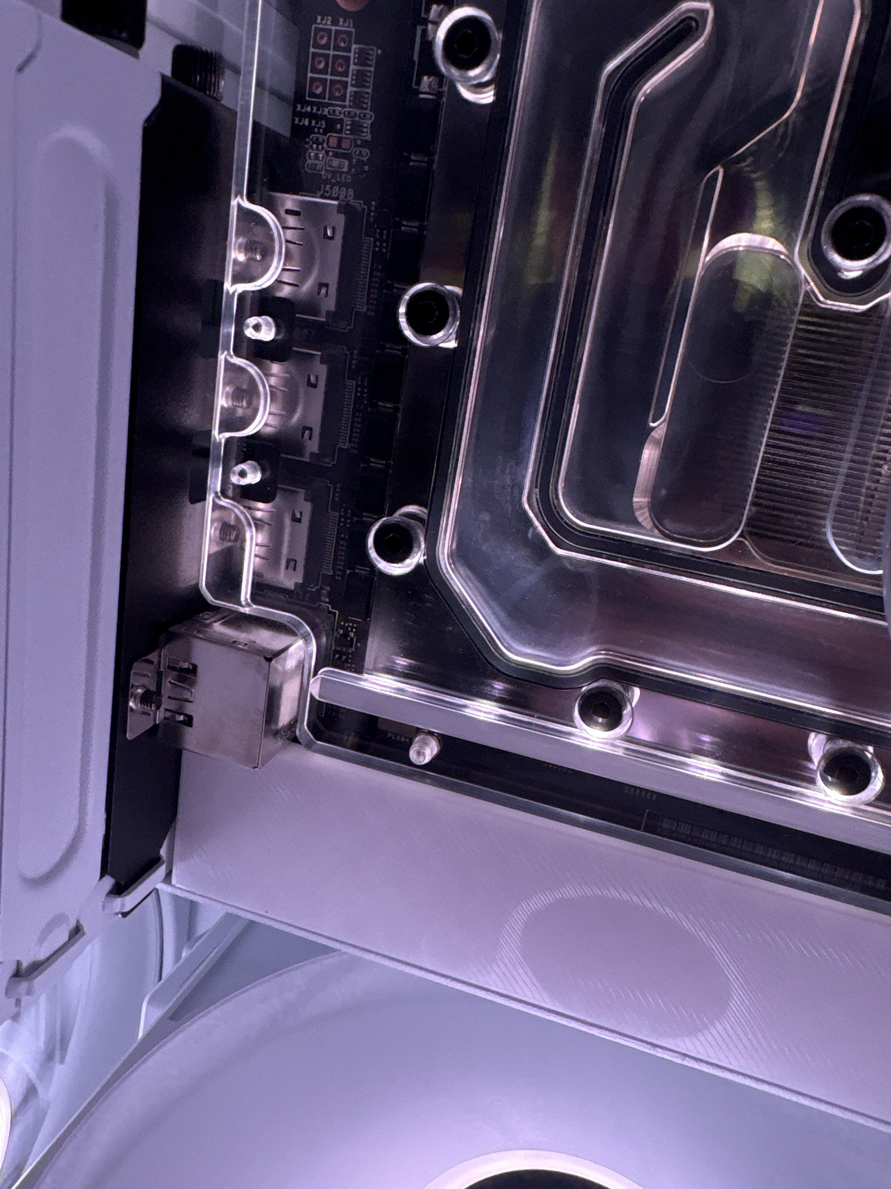

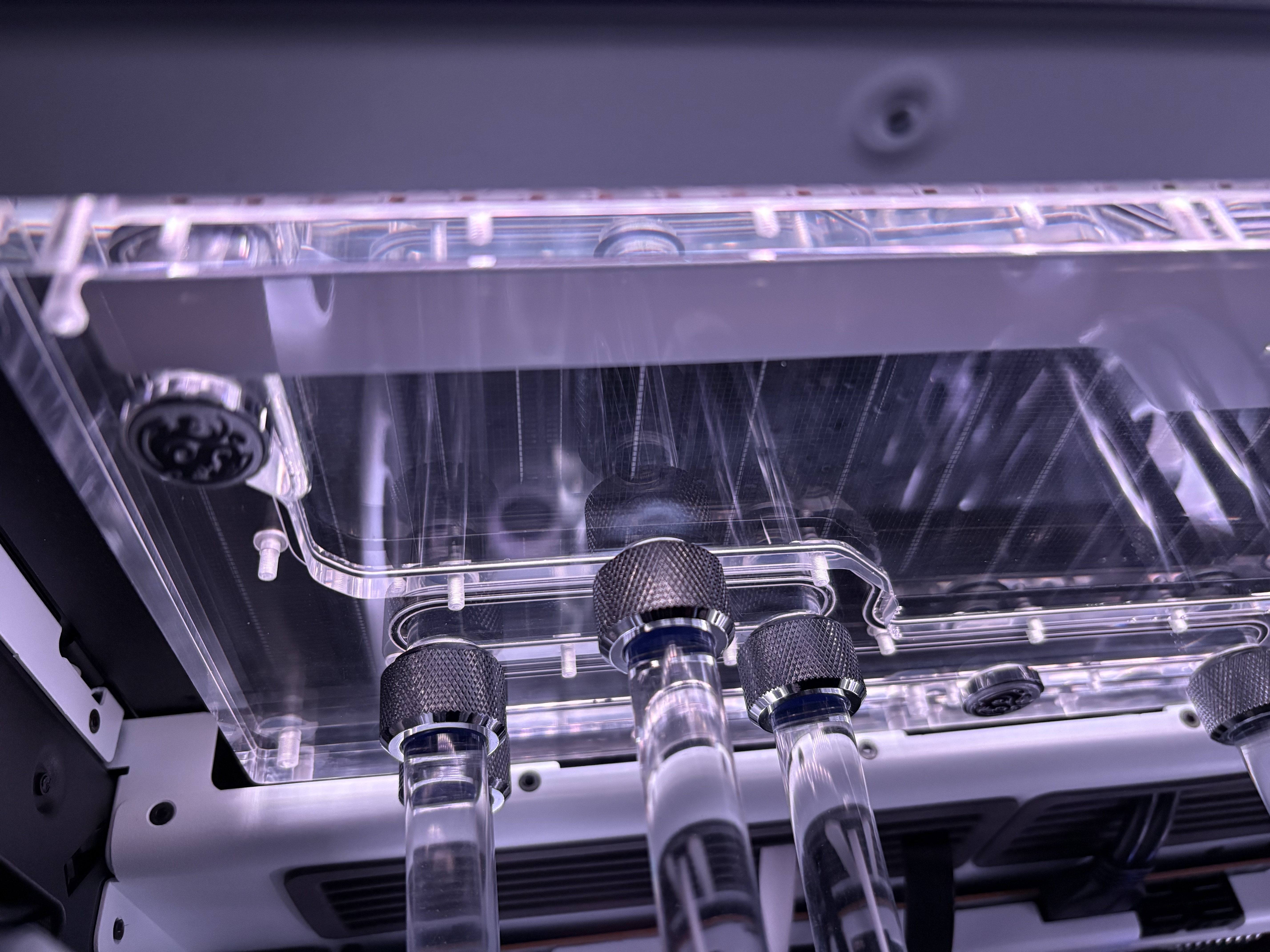

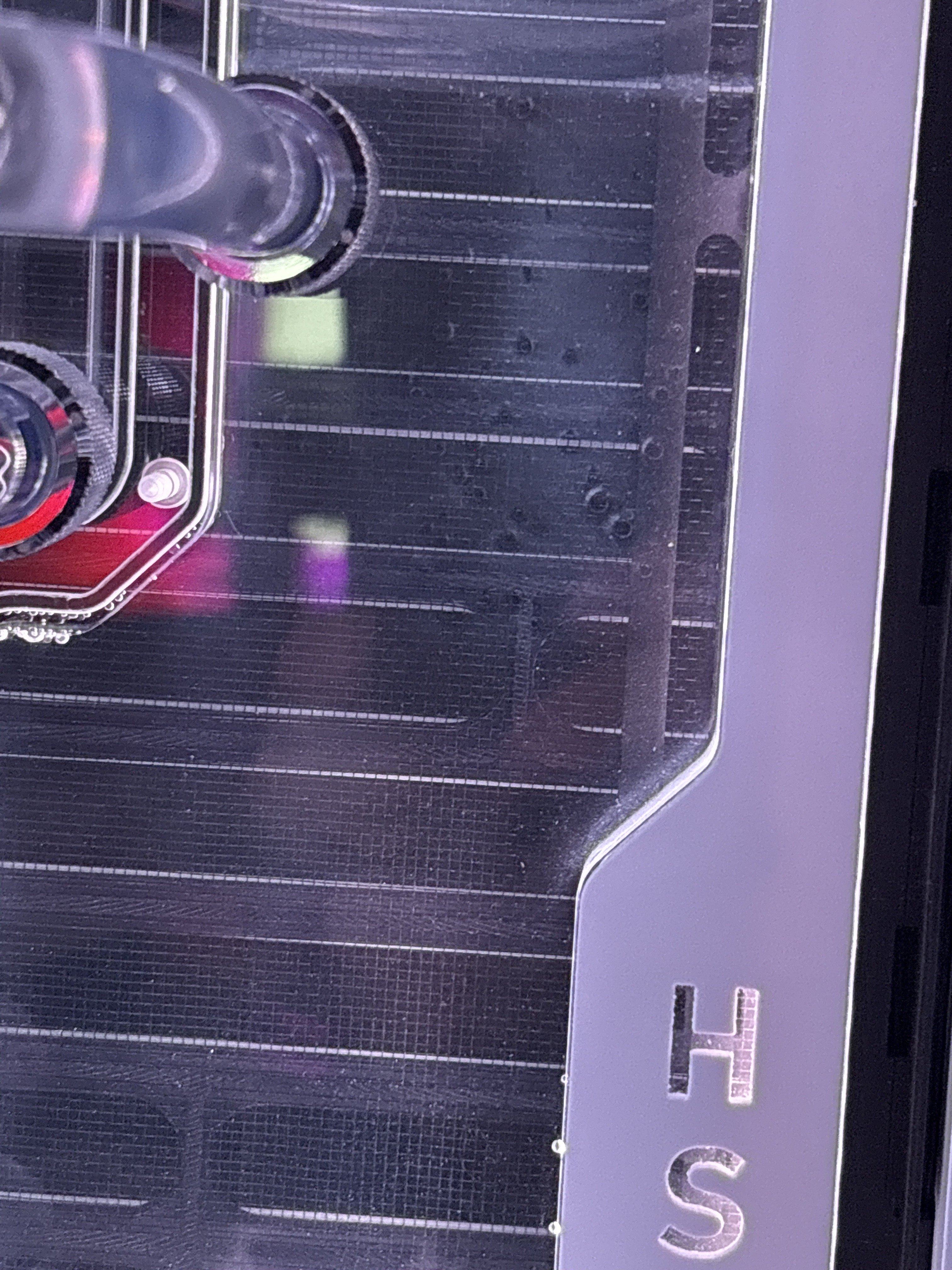

So ich muss mal etwas fragen bzw eure Meinung wissen ob das hier ein Problem ist.
Ich habe leichte Milchige Schleier an der einen oder anderen Stelle des GPU Blocks oder auch der Distro. Ist das normal? Ich hänge mal Bilder an.
Wenn ich mir die Bilder direkt nach der Befüllung anschaue habe ich nicht das Gefühl diese zu sehen.
Hier sieht man halt nix, um vergleich zu der Stelle jetzt unten im Bild.

Was meint Ihr.
Ich werde also das DP Ultra rauslassen. Dann 1-2 Liter vom DP ultra durchjagem. Dann distro ausbauen und aufmachen und die schleier entfernen. Sofern noch vorhanden. Dann distro wieder rein und nochmal mindestens mit einem Liter spülen um dann danach wieder zu befüllen? Oder am besten alles raus und jedes Teil alleine spülen 🙈🤔
Hast du denn die Radiatoren vor dem Einbau gespült und wenn ja mit was/wie lange?
Gespült mit DP Ultra, das waren ungefähr 2l also pro Radi ein Liter.
Wäre mir persönlich den Aufwand nicht Wert.
Wenn die durchflusswerte Konstant bleiben. Und es dich optisch nicht stört, würd ich das sein lassen.
Ist bei mir teils auch so, dass plexi leicht milchige Schleier bekommt, relativ früh. Ebenfalls mit dp ultra.
Gestört (oder etwas dagegen gemacht), hat mich das noch nie, und war auch noch nie ein problem über 2-3 Jahre (länger halre ich ein Rechner sowieso nie xD, da kommt eher etwas neues xD)
Sehr interessant, diese Aussage findet man recht selten die meisten sagen das es bei Ihnen glassklar ist, aber kann ja auch Wunschdenken sein.
Ich werde mal ein Auge drauf haben, das seltsame ist das es wie über Nacht gekommen ist, aber auch das kann täuschen.
Danke auch für deine Einschätzung.
schalte einmal die RGB Beleuchtung aus, und mach ein Foto im Tageslicht oder mit Blitz...
du wirst feststellen, es ist nicht halb so dramatisch wie es mit RGB Beleuchtung den aschein macht xD
Hier mein AGB wenn ich die RGB Beleuchtung voll aufdrehe (weisse Schleier vorallem links wo die RGB's sitzen gut sichtbar) = Ich denke, das ist das was du bei dir meinst und ebenfalls siehst.
Dann schalte ich die RGB Beleuchtung aus...
und Fotografiere das ganze mit Blitz... und Tada alles sieht komplett "Clean" aus.
Das ganze hatte ich auch schon im "letzten" Rechner beobachtet... damals mit ner Distro plate wie bei dir...
ein Problem war das nie!
Ich weis auch nicht obs was bringen würde das zu reinigen... möglicherweise kommt es nach paar Wochen Monaten, dann wieder zurück und der Aufwanf war komplett umsonst.
man sieht halt unter RGB Beleucht einfach auch "Alles"... Also mach dich nicht verrückt!
Nutze zwar kein RGB - habe aber auch abgesetzte "Schleier" mit DP Ultra in den AGBs. Da mir persönlich Optik ziemlich egal ist (die Kisten müssen einfach 24/7 möglichst performant laufen), habe ich nie weiter drüber nachgedacht. Befürchte, das wirst Du nicht dauerhaft wegbekommen können.
Habe gerade letztes WE (nach knapp fünf Jahren) eine meiner Wakü-Kisten von AM4 auf AM5 aufgerüstet und dabei auch den CPU-Kühler (Kryos Next) mal aufgemacht. Da war fast nix an Ablagerung drin und die Suppe sah (bis auf eben die Ablagerungen/milchigen Ränder im AGB) weiterhin prima aus. Laut Aquasuite immer noch 100 % Conductivity. Also einfach alles drin gelassen und freu mich jetzt auf die nächsten fünf Jahre. Aber ich nutze schon immer in allen drei Kisten ausschließlich nur DP Ultra - ist einfach sorgenfrei. :d
Das war quasi: kurz reingeschüttet, bissel geschüttelt und dann ausgeleert, oder?
Gespült hast du jetzt eher in deinem Kreislauf :)
Ich sehe da keine andere Quelle für Verunreinigungen, es muss also aus dem Radiator kommen.
Schwer zu sagen ob es das jetzt war oder ob es nach einer Reinigung wieder kommt.
Aus eigener Erfahrung kann ich sagen, dass Radiatoren abartig ergiebig bei sowas sein können :(
Wir sprechen auch nicht von "verunreinigungen" wir sprechen von weissen schlieren wie ich und auch andere zb. @Icke sie mit DP Ultra genau so haben.
Und zb. ich spüle meine Radiatoren sehr gründlich. Ich spüle zuerst mit 2 verschiedenen cillit bang (sehr agressiven stoff!!) den ich 30 minuten einwirken lasse, und spüle dann mit dem Duschschlauch alles noch 20 bis 30 minuten mit relativ viel druck durch. Danach spüle ich noch mit destiliertem Wasser...
Und trotzdem habe ich die weissen schlieren. Ich behaupte die kommen vom DP Ultra... Sind aber wie schon gesagt überhaupt nicht schlimm und beeinflussen in keinster weise die funktion!
Ich sehe weiße Schlieren als Verunreinigungen und empfinde das nicht als normal.
Ich verwende DPU und bei mir trat das z.b. nie auf und ich kann dir versichern, als ich meinen hwlabs Radiator damals gespült habe (zum glück) kam das erste Wasser da weiß wie Milch raus...
Wie "aggressiv" ein Reiniger ist spielt auch keine Rolle - wenn er nicht in der Lage ist, das zu lösen, was er lösen soll, dann ist er nutzlos.
Deshalb sollte man eine verunreinigte Stelle mit dem Reiniger testen: Stelle einsprühen, wirken lassen, abspülen, OHNE die Stelle mechanisch zu berühren.
Ist die Verunreinigung verschwunden, ist der Reiniger für eine Radiatorreinigung geeignet, ansonsten nicht.
