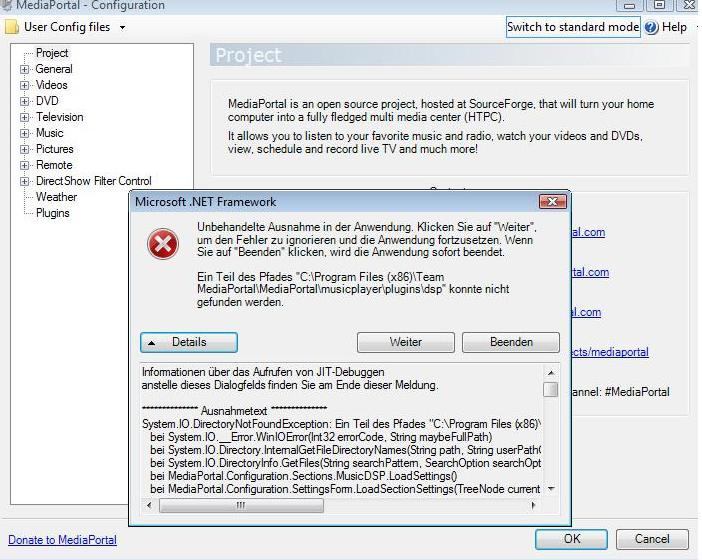

@EvilMoe:
ie System.IO Klasse in dem programm (oder dem plugin...je nachdem was du neu reinkopiert hast) verweist auf einen pfad dens scheinbar nicht gibt.
und zwar das mit dem musicplayer\dsp
deswegen auch die fehlermeldung:
System.IO.DirectoryNotFoundException
hast du ein plugin zusätzlich installiert bevor die meldung aufgetreten ist oder irgendwie was am system verändert?
scheinbar hat hier der programmierer geschlampt oder den pfad gibts bei dir wirklich nicht :)
genau das war auch mein ansatz. er sagt aber ja, das er keine plugins installiert hat...
Gruß
g.m
hm.
das is irgendwie seltsam. vor allem weil das programm deswegen abschmiert weils einen ordner braucht dens nicht gibt...aber wenn er nix am programm geändert hat ja nicht einfach so verschwindet
zumindest sagt der debugger, dass das programm deswegen abschmiert.

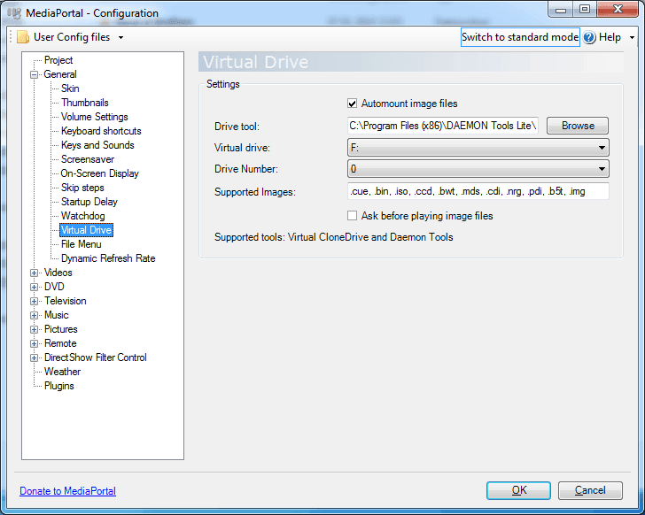

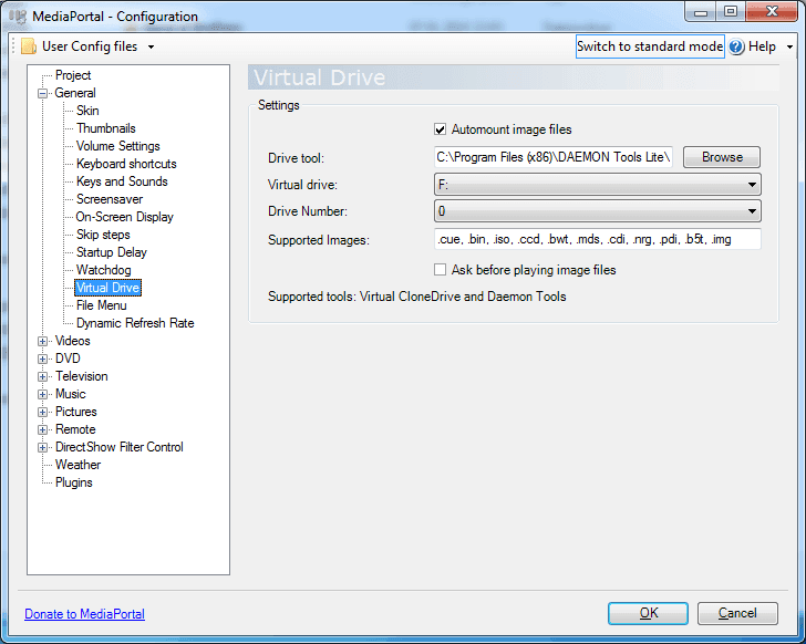

Ich habe ein Problem mit Iso-Files, wenn ich in MP alles mit Daemon Tools einstelle, dann mounten will sagt er mir immer das virtuelle Laufwerk existiert nicht.
Aber in den MP-Config und im Explorer ist das Laufwerk zusehen bzw. das richtige ausgewählt.
Kann mir wer weiterhelfen?
Ja, kontrolliere mal den pfad in mp
wie meinst du das? ich sehe ja die iso files nur wenn ich sie mounten will klappt es nicht :(
Also der Fehler geht nicht von MP sondern vom Daemon tool aus... bzw die Meldung kommt von Daemon Tool
vor allem den richtigen laufwerksbuchstaben und die richtige id die daemon tools an dieses laufwerk vergibt einstellen.
da hats bei mir auch gehapert weil mediaportal e: und daemon tools f: als laufwerk id0 hatte
ah ok weil ich hatte als number 1 weil ich dachte das steht fürs LW
Edith: nun gehts :) danke
