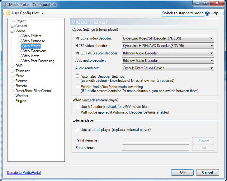

Ich habe folgendes Problem, wenn ich einen Film in meine Videos abspielen will bekomme ich den Hinweis:
"Abspielen nicht möglich Audio codec"
Wenn ich den gleichen Film über Moving Pictures abspiele geht es ohne Probleme.
In My TVseries habe ich das gleiche Problem.
Ich nutze:
Mediaportal 1.1 beta
SAF4 beta22
MP-TVSeries-2.3.3589
Bei den Filmen handelt sich um ISO Files.
Wo liegt der Fehler?
