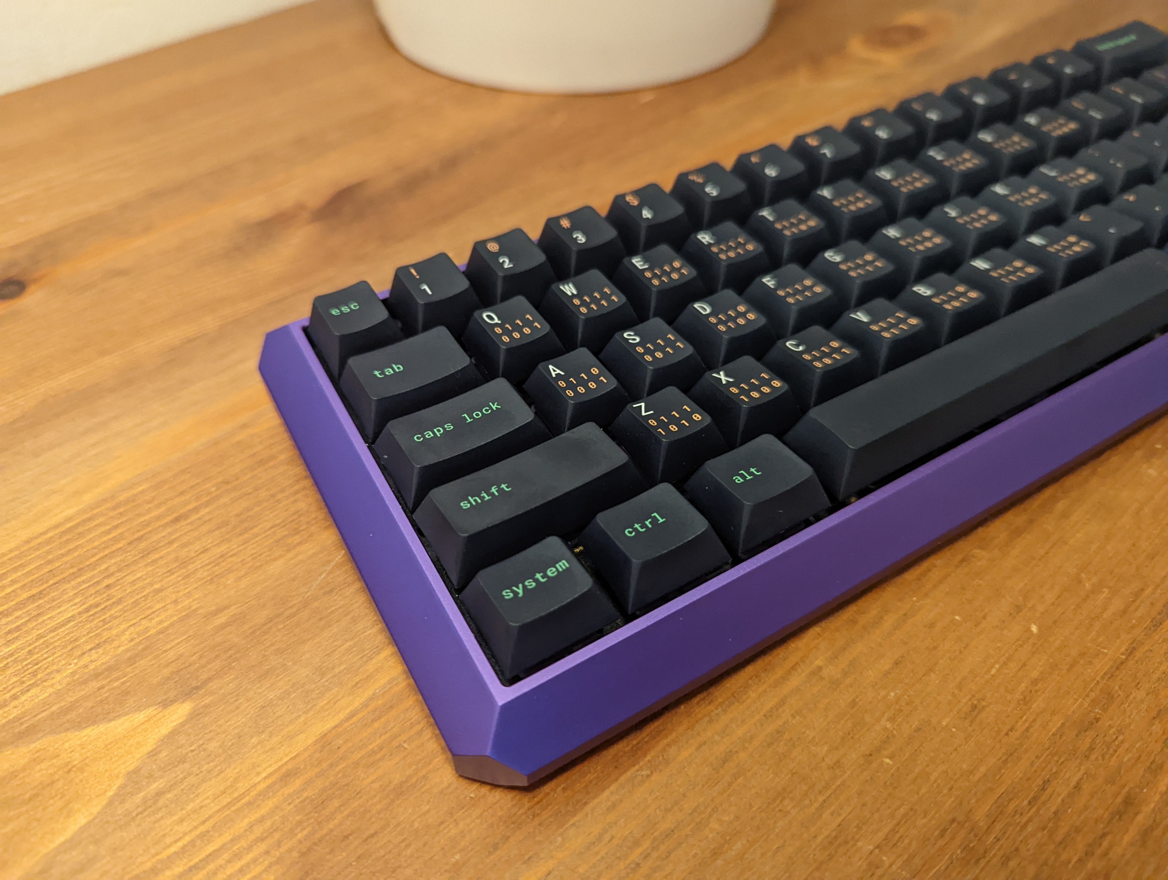

Habe hier ein ähnliches Setup seit zwei Wochen (dz60v2 mit 5Degree) und bin immer noch begeistert, was @egal0000 da aufgebaut hat (ist bei mir ANSI, allerdings ANSI-DE, vielleicht wäre das auch ne Option?)
Caps gäbe es dann zB https://www.theteleport.de/products/teleport-keycaps-iso-de
