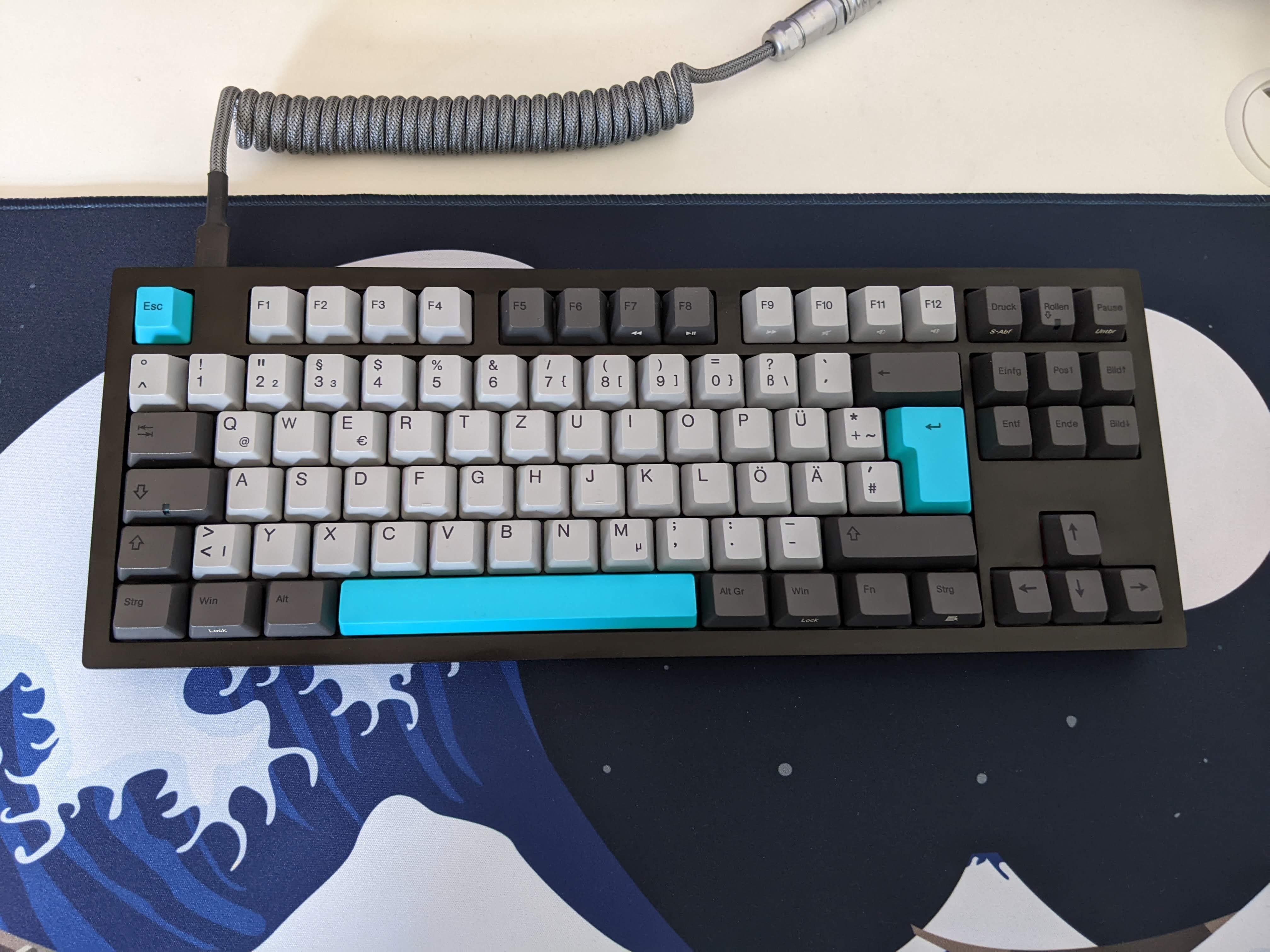

Seit dem Wochenende habe ich mal wieder die NCR80 auf dem Tisch stehen und mich trieb die Frage um, wozu eine TKL-Tastatur eine Num-Lock-LED braucht. Die beiden anderen haben für mich auch nicht wirklich einen Nutzen. Das PCB bietet an der Stelle Platz für Switches, also blieb es nicht beim Überlegen ... :geek:
