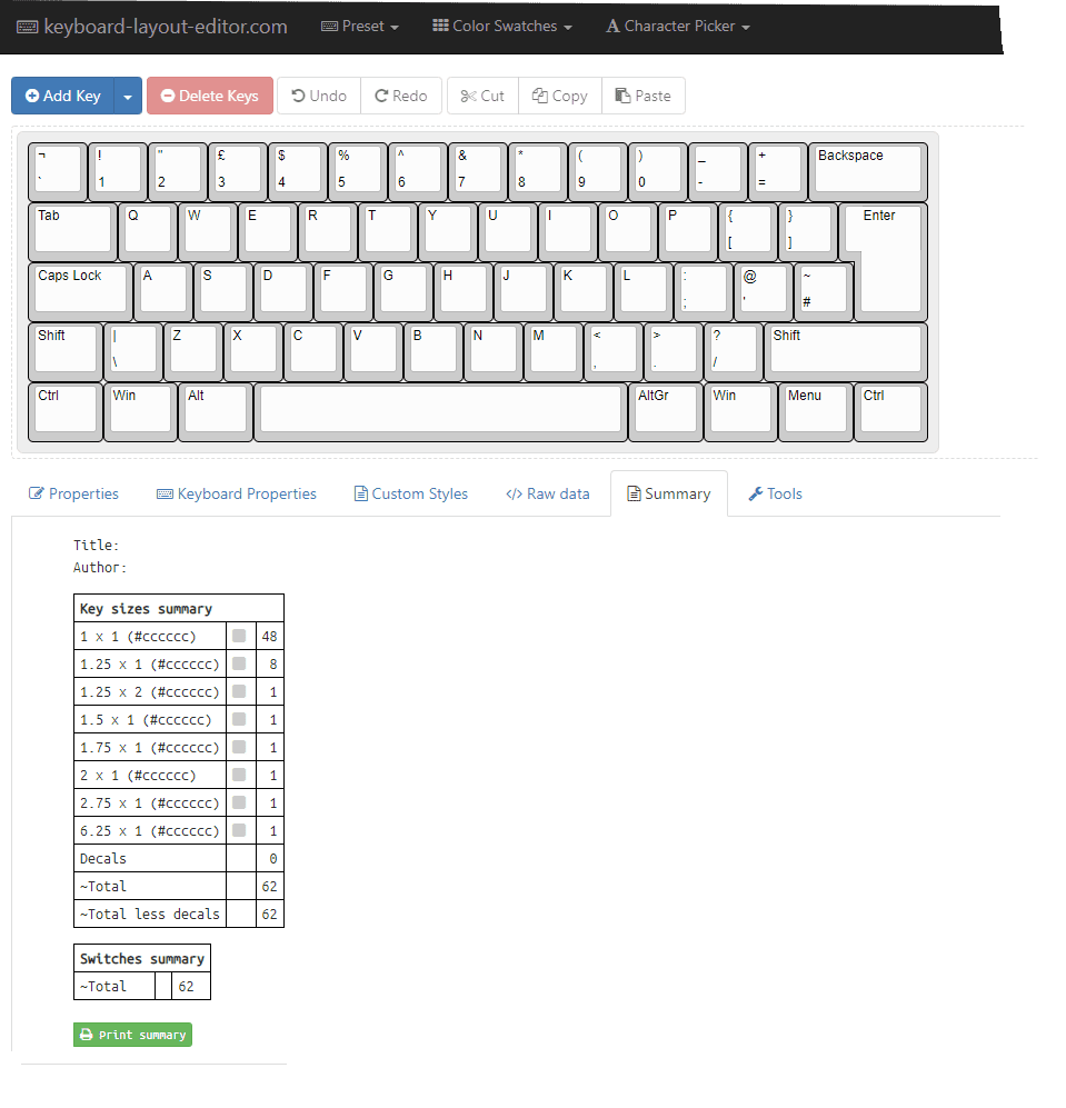

Was nervt am meisten, wenn man dabei ist, sich einen schönen Warenkorb für den nächsten Build zusammen zu klicken? Mich die Frage, wie viele 10er-Packs Switches ich nehmen sollte. Hab' mir eben im KLE eine Zähl-Hilfe erstellt, die lege ich mal hier ab.
Tante Edith sagt, wer sich sowieso vorab ein Layout erstellt im KLE, hat es noch einfacher - auf "Summary" klicken und man bekommt die Anzahl der Switches direkt angezeigt:
