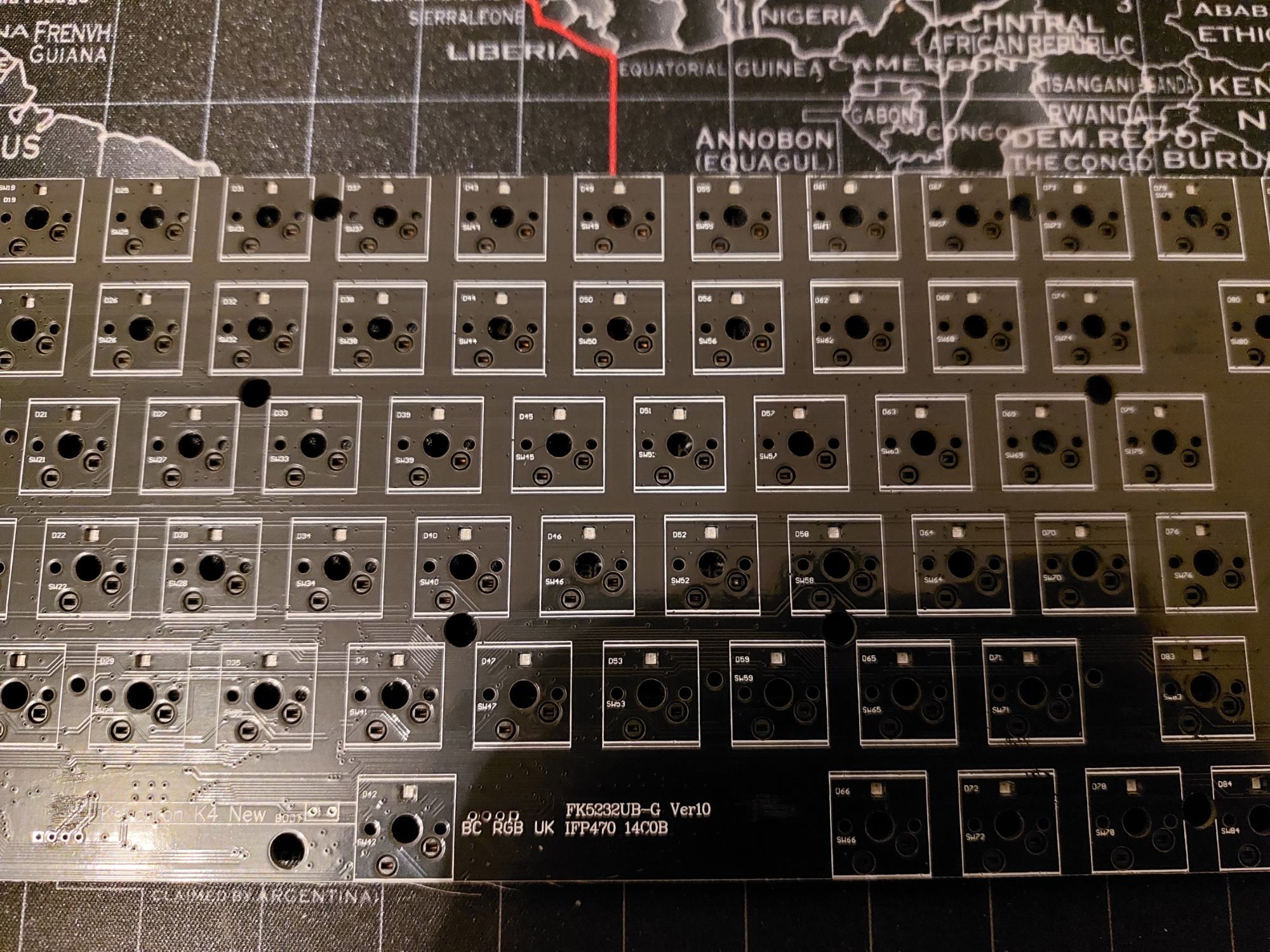

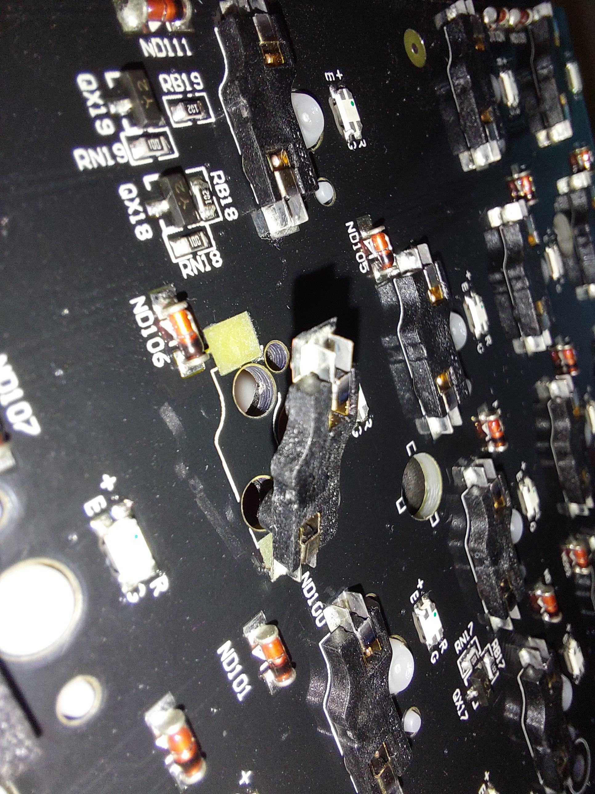

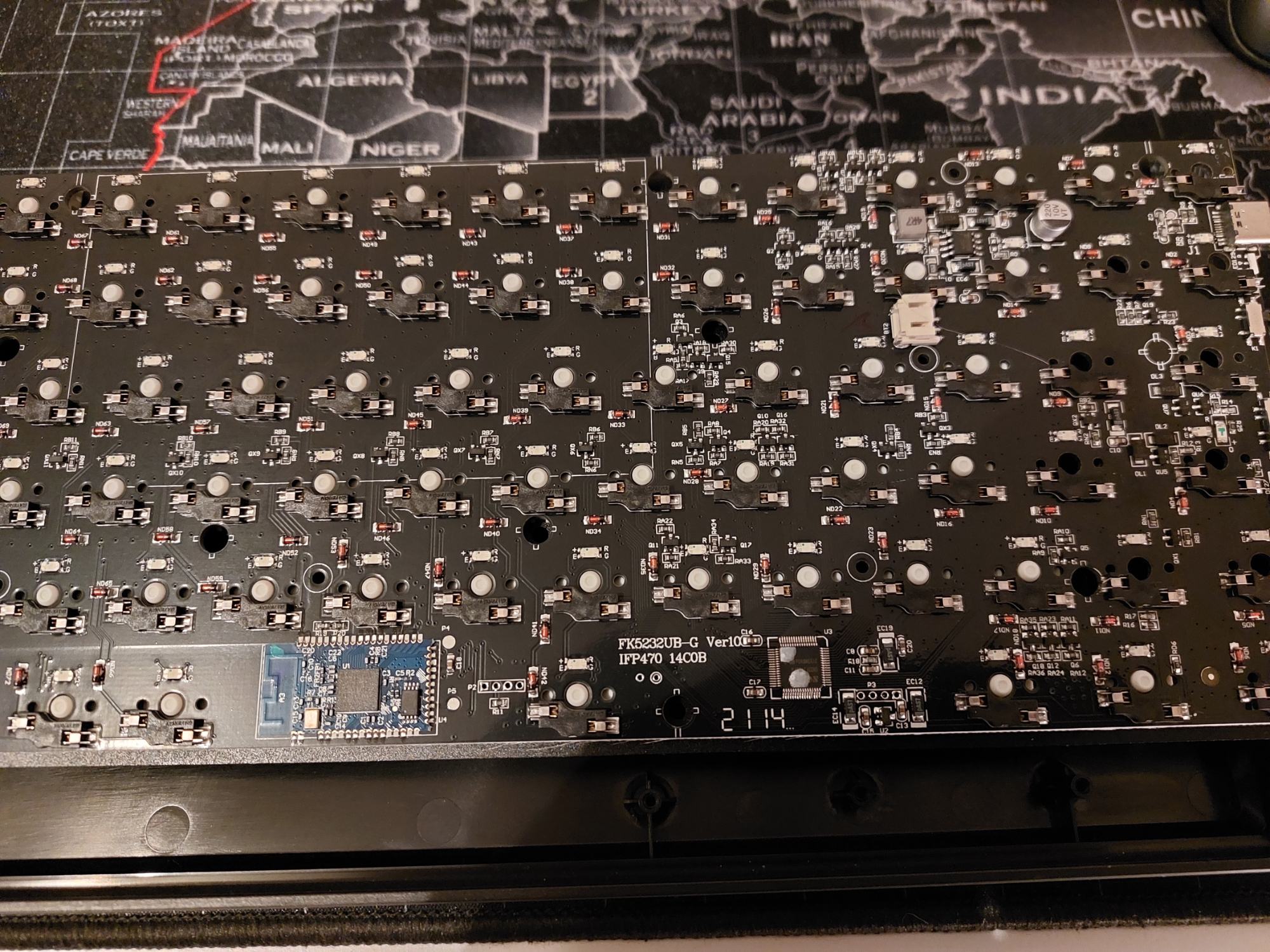

So ich bin fertig, auch mit der Welt. Ich weiß nicht wie es passieren konnte, aufgepasst wie nichts und trotzdem hat es den Swap von der 6 auf dem Numblock abgelöst. So ein Rotz aber auch und ich habe keine Lötkolben hier und nochmals alles aufmachen wegen der 6 spar ich mir glaube ich erstmal. Gibt es eine andere Möglichkeit ohne Löten und extra ein Kabel ziehen? Ich hatte versucht den Kontakt anzudrücken und den Switch dann rein in der Hoffnung es klappt, aber leider nicht der Fall. Naja, sonst hat alles wunderbar funktioniert und die K4 ist super leise, nichts rattert oder klappert und thocky as f.... :bigok:
Da Bilder mehr als 1000 Worte sagen, bitteschön. Auch der Swap von der 6 auf dem Numblock ist abgelichtet, dieser verdammte Swap. Es lief alles soooo gut :fire:

Ieeks den hat es aber ziemlich zerlegt...
Könnte dir anbieten, mir das mal anzuschauen, hab nen Lötkolben und Krams da...

@deveth0 Danke für das Angebot. Lötkolben könnte ich organisieren aber ich befasse mich später damit. Zur Not gibt es ja hier immer Hilfe von euch

@HLUXXNEWUSER dadurch, dass da direkt die Diode ist, sollte es mit einer kurzen Brücke recht gut lösbar sein. Sag einfach bescheid, dann kann ich dir das wie gesagt machen.
Da ist das ganze Pad abgegangen oder sehe ich das verkehrt? Da kann man nur versuchen den Lötstopplack am Rand abzulösen und nen Kabel zu ziehen. Und für den mechanischen halt vlt. Epoxy.
Oder gibt es da ne andere Lösung?
Jo, das Pad ist mit ab. Ich habe echt keine Ahnung wie das passieren konnte... Habe alles super vorsichtig angefasst und bewegt.
Ja, der Kontakt geht ja wahrscheinlich direkt in die Diode. Würde da ne Brücke basteln.

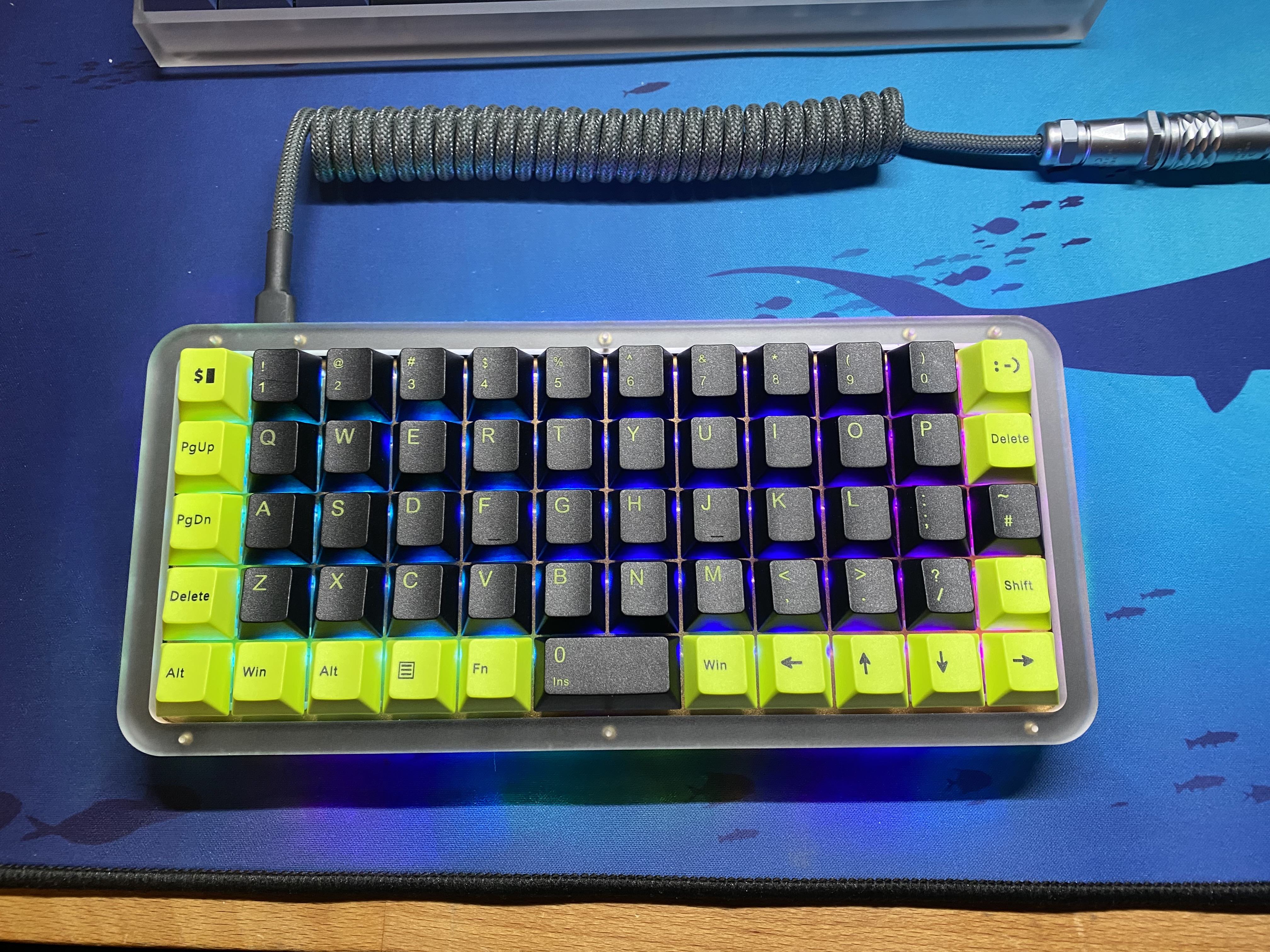

So, die Gateron Blacks sind endlich angekommen und ich konnte endlich die DNA59 bestuecken. Das ganze ist ja nur ein Experiment, deswegen habe ich auch nur guenstige Kopmponenten benutzt. Haette sicher auch irgendwelche super billigen Schalter vom Ali nehmen können, aber egal.
Die Qualitaet der Tastatur ist wirklich nicht gut. Das Case besteht aus mehreren Schichten Plastik und diese haben recht viel Spiel. Der Gehaeusefuss, der fuer die angewinkelte Lage verantwortlich ist, ist super wackelig. Wenn man oben rechts oder links zu feste drueckt, dann kippt das ganze Gehaeuse.
Das ortholineare Layout ist sehr sehr gewöhnungsbeduerftig. Ich glaube das wuerde ein paar Wochen dauern, bis ich mich daran gewöhnt habe. Ich muss staendig auf due Tastatur schauen wenn ich tippe und ich verschreibe mich trotzdem staendig.
Die Tastenkappen sind irgendweleche PBT Caps, die ich mal beim Ali gekauft hatte. Wie man sieht, gingen mir die richtigen Kappen fuer die aeusseren Tasten aus. Ich hatte nicht mal eine richtige Spacetaste :)
P.S. Es hat ewig gedauert, diesen Text zu schreiben :d
So, bin wieder auf dem richtigen Keyboard. Was eine Wohltat :)
Also zum Schreiben ist das Ding fürchterlich, wenn man ein normales Layout gewöhnt ist. Ich habe mich so oft vertippt. Ich kam mir vor wie jemand, der zum ersten Mal einen Computer bedient hat. Allerdings könnte ich mir ganz gut vorstellen, dass das ortholineare Layout beim Zocken durchaus seine Vorzüge hätte. Muss ich bei Gelegenheit mal ausprobieren.
Die Gateron Blacks für 0,37 EUR sind aber gar nicht mal so schlecht. Mit ein wenig Liebe und Fett wären die durchaus brauchbar, wenn man was für den schmalen Taler sucht.

Bin auch sehr überrascht gewesen, mit solchen Problemen habe ich nicht im Traum gerechnet, zumal das Cyberboard ja nicht erst seit Gestern auf dem Markt ist.
