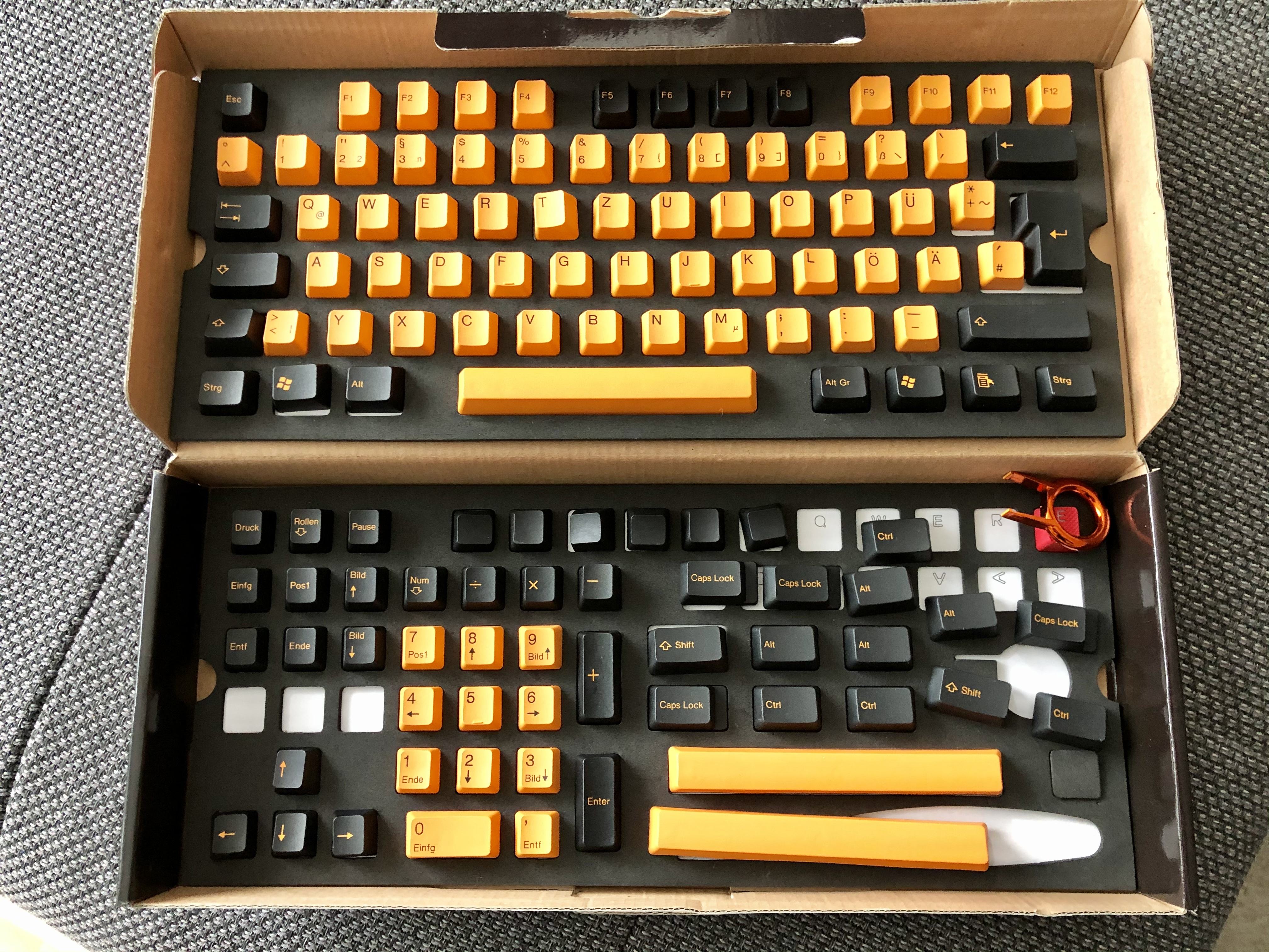

Schnäppchen gemacht: 258C5571-70BC-436E-BD92-0635BFF66EA6.jpeg
Super Preis und das Sahnehäubchen: mit 1.75U Shift und anderen unüblichen Modifiern 😍

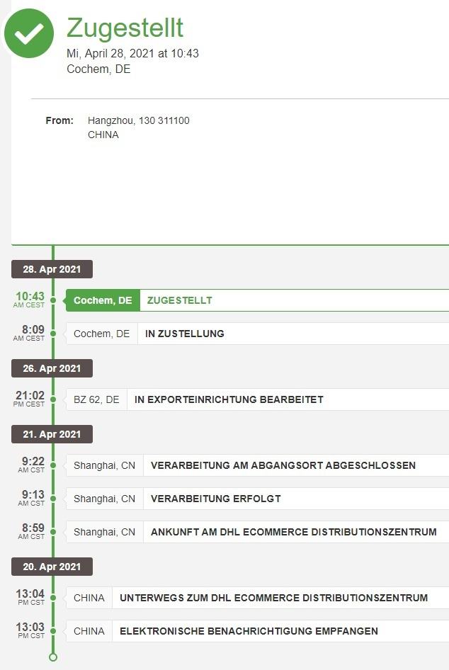

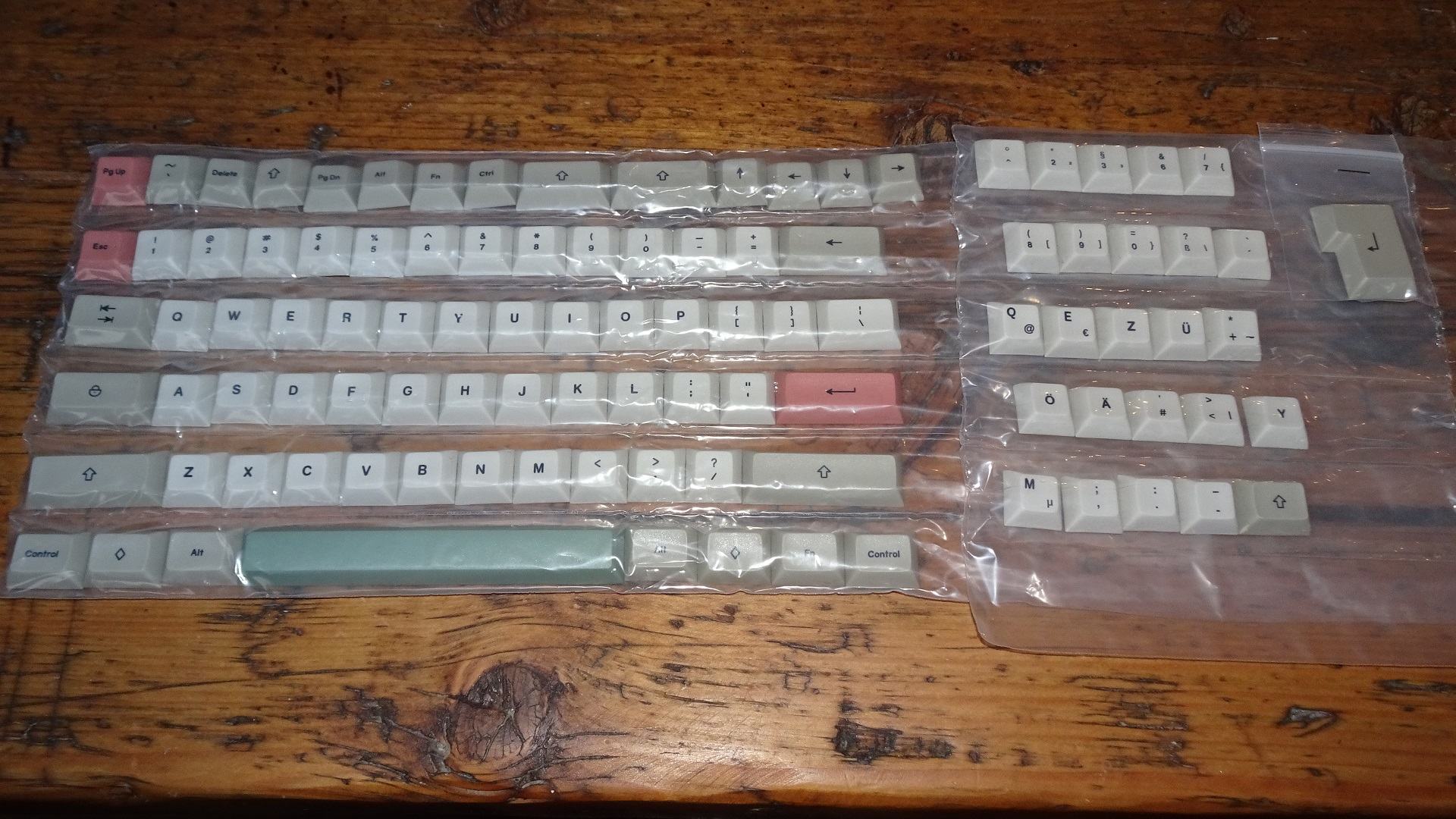

Die Billo-DSA-9009-Legosteine vom flotten Ali sind heute eingetrudelt.
Flott ist dabei wirklich beim Wort zu nehmen, acht Tage von China nach Deutschland haben bei mir bisher nie ausgereicht.
Der USPS zeigt, es geht auch anders, der BT-500 ist am 24.03. in Santa Clara losgereist und hat es erst bis nach San Francisco geschafft. Und dort hält er sich bereits seit dem 14.04. auf. Aber btt.

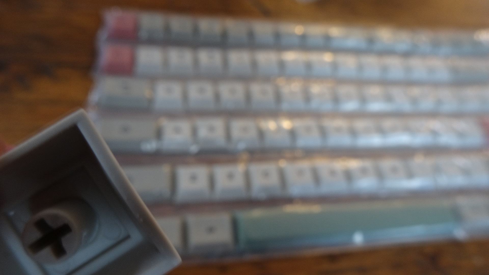

Die dye sub legends sind ansehnlich, die Kappen sind sauber entgratet und die Carbons von Tai-Hao ziehen im Wandstärken-Duell den Kürzeren. :)(y)
Drei 1u Modis und fünf verschiedene Shift-Caps für 34.- Mäuse, da gibt es m.M.n. weder Zeit zum Überlegen noch Grund sich zu ärgern.
