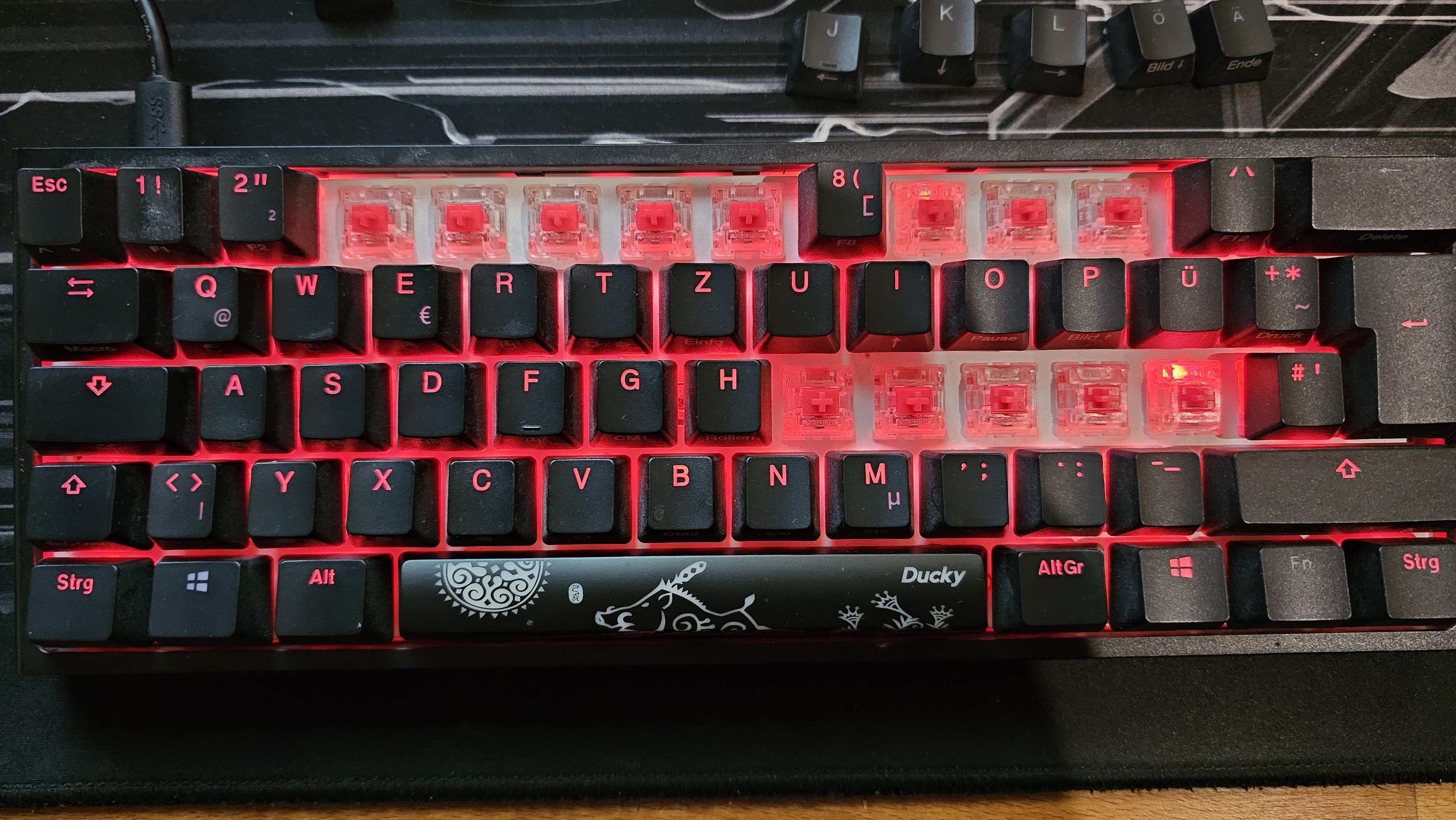

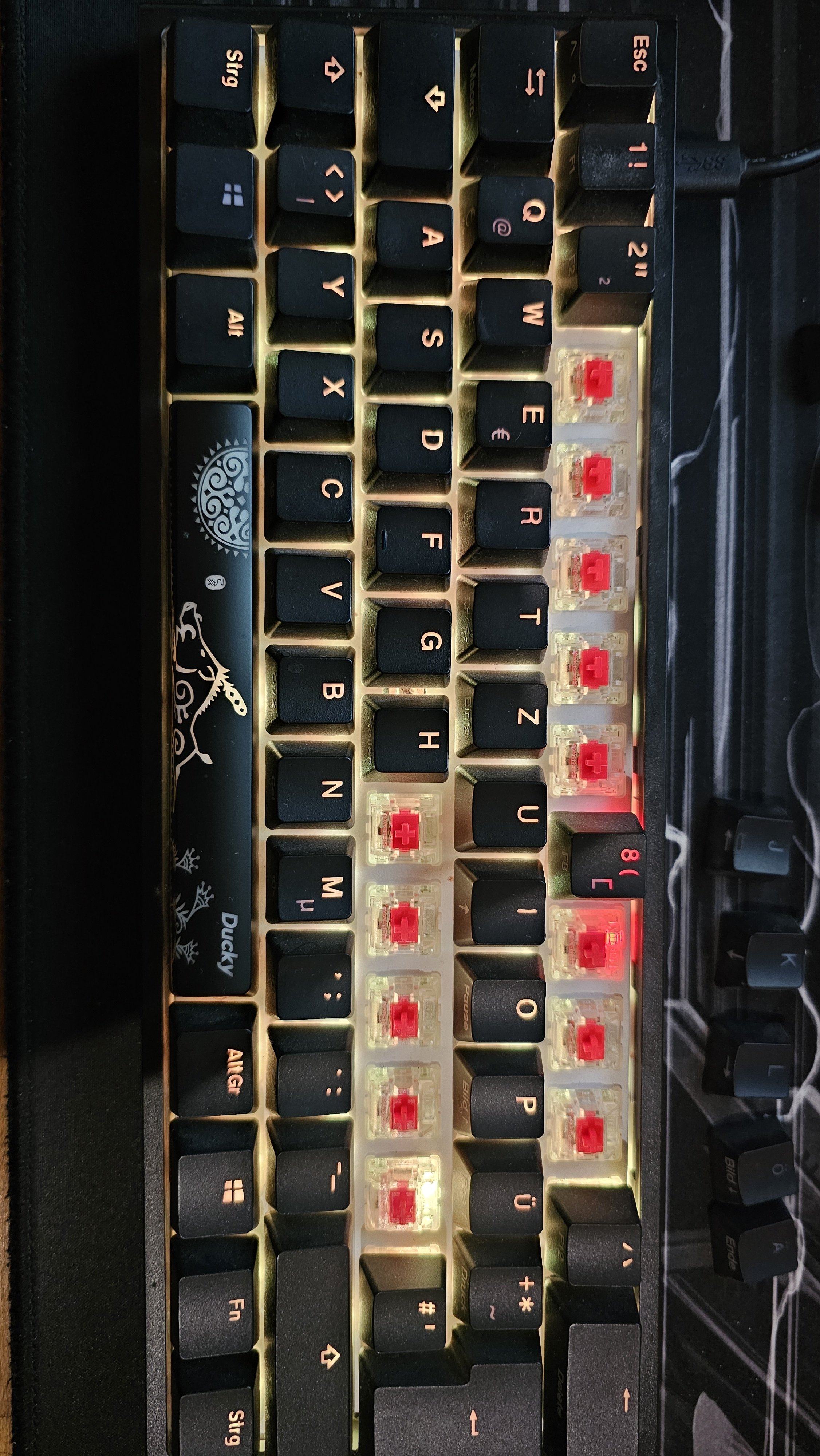

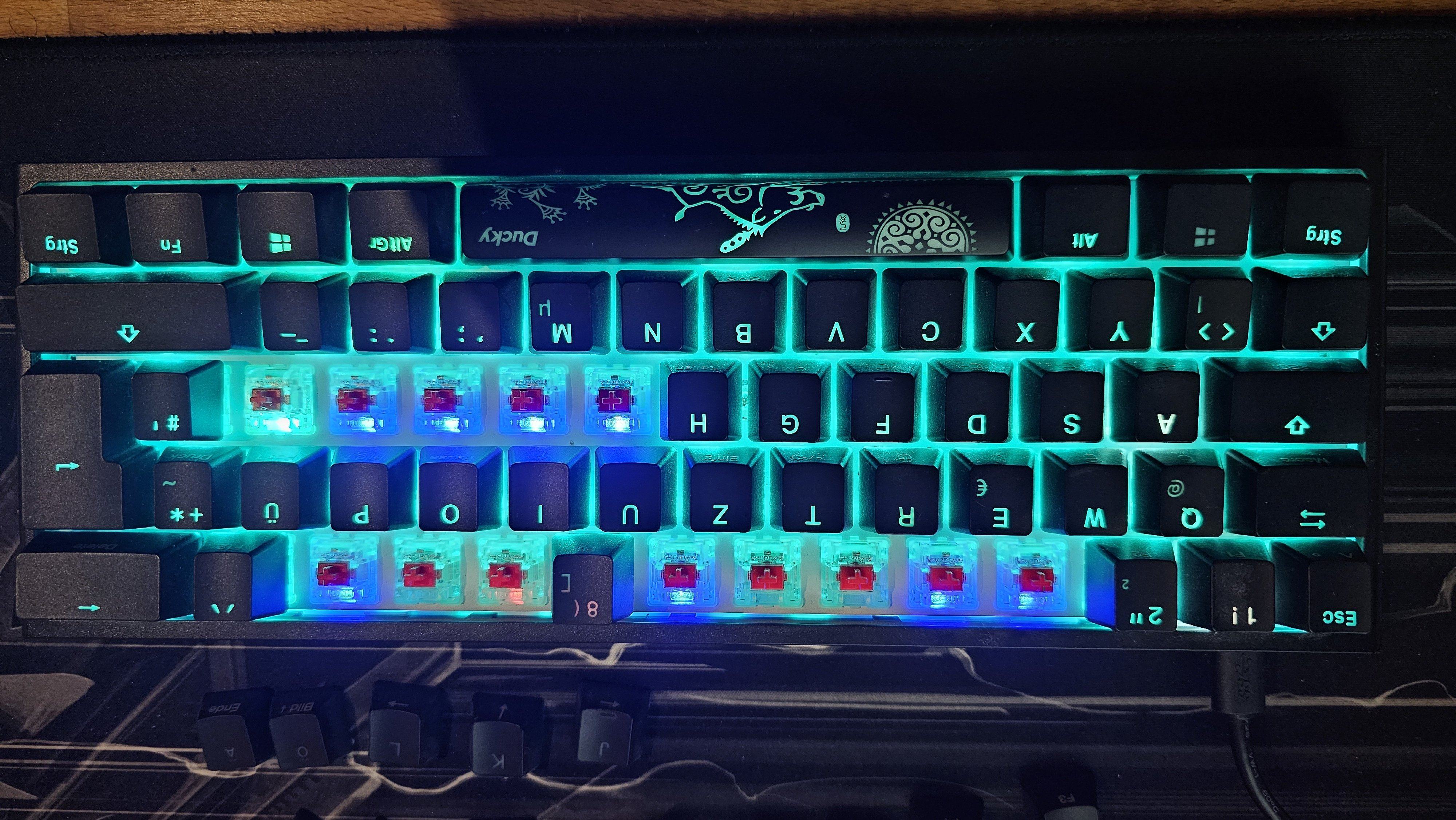

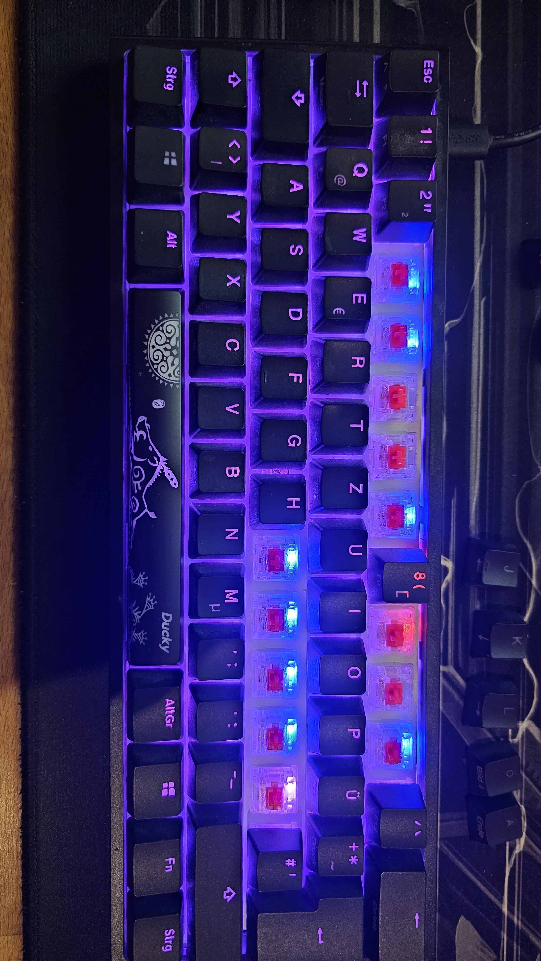

Hallo zusammen,
ich hoffe das ich mit meinem anliegen hier so halbwegs richtig bin.
Mein Sohn hat sich eine 60% Tastatur gewünscht und ich habe ihm jetzt eine gebrauchte (laut VK 100% heile) Ducky one 2 Mini RGB mit Blue Switches gekauft.
Nun hab ich das teil auf meinem Schreibtisch und versuch mich daran wie blöd. Ich bekomm an dem Teil nicht alle Tasten ans Leuchten.
wenn ich in den CM2 Modus gehe und auf Rot Stelle, bleiben 12 Tasten dunkel. Auf Orange sind es die gleichen 12 Tasten
Wenn ich Pink/Lila einstelle Leuchten von den 12 Tasten die aus waren welche in Blau und wenn ich Türkis einstelle Leuchten tasten in weiß, Rot Blau oder sind aus.
Bin ich da zu blöd um das teil einzustellen oder sind die RGB Leds bei der Tastatur einfach defekt ?
Fotos lade ich gleich im Smartphone hoch

@grog Funktioniert das Folgende?
  1. Press and hold the Fn key.
  2. While holding the Fn key, press the Alt key.
  3. While still holding both keys, tap the Space key to activate the color palette mode. Your keyboard’s keys will now display a range of colors.
  4. Press any key on the keyboard that displays your desired color. All keys will change to that color.
  5. To exit the color palette mode, press the Fn and Alt keys together once more.
Da tut sich leider nichts bei der Tastenkombination :/
aber nicht mehr heute,
Factory Defaults funktioniert.
Display Mode z.b funktioniert auch nicht.
Durch die vorgegebenen modis kann ich auch switchen, bei "Wave" bleiben die tasten 5 und 6 aus, 8 blinkt nur rot, 0 ist aus ?ß blinkt nur blau und die linke Win Taste ist auch permanent aus.

hab mich heute morgen nochmal dran gesetzt und ich denke das bei der Tastatur mehrere LED's defekt sind.
