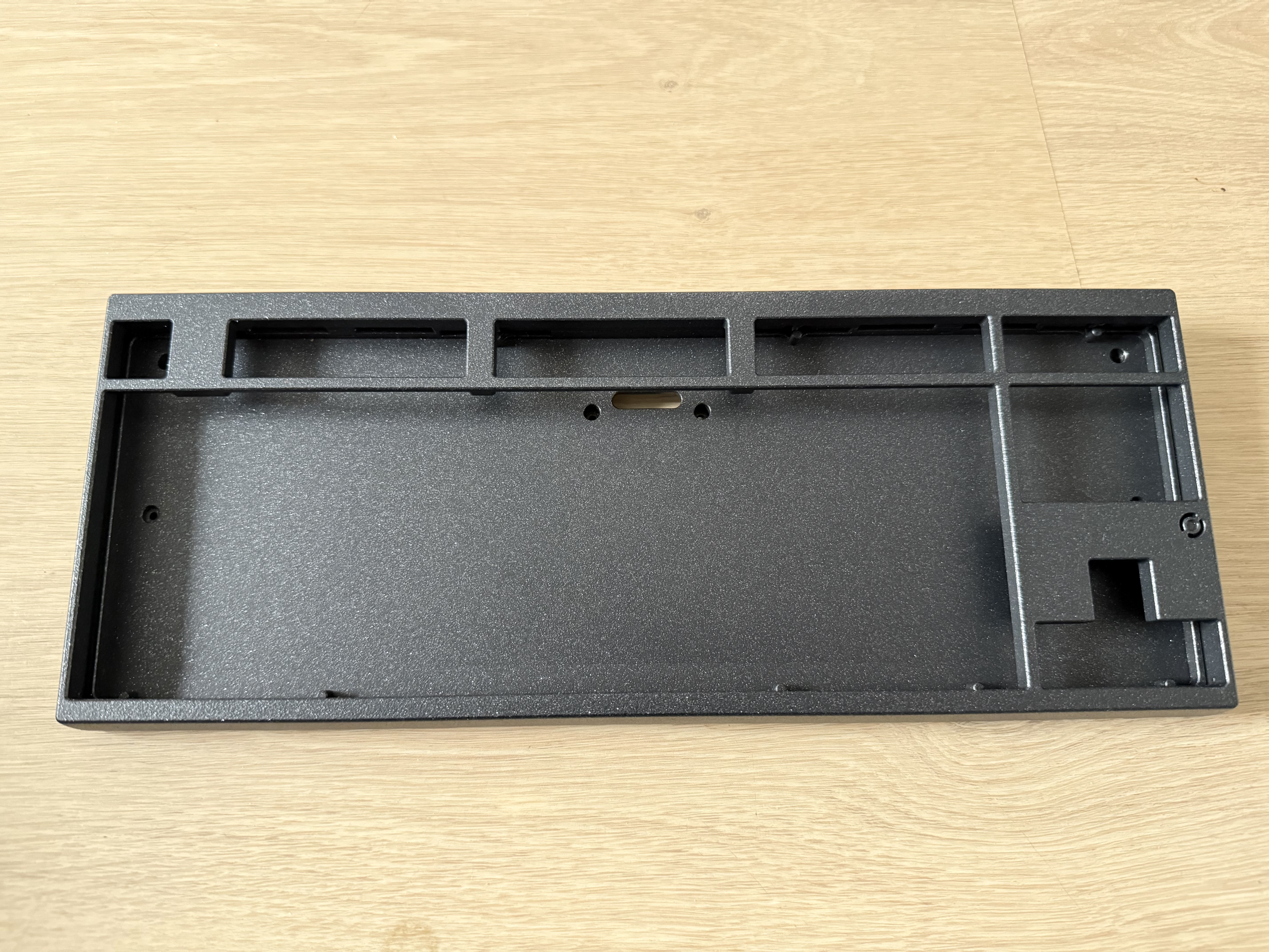

80he alternative case

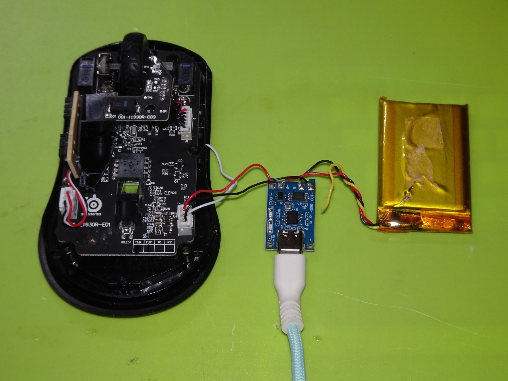

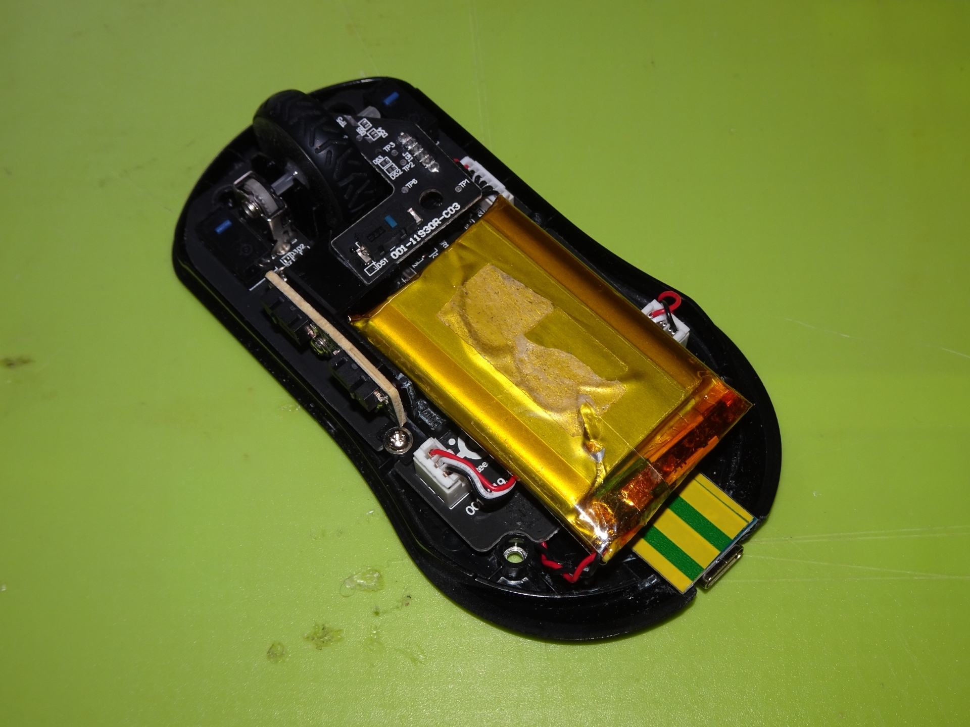

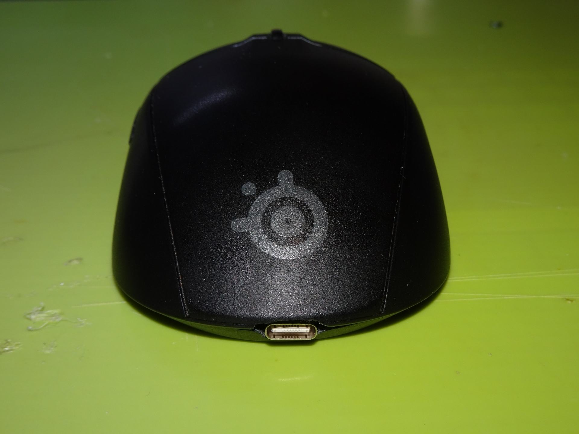

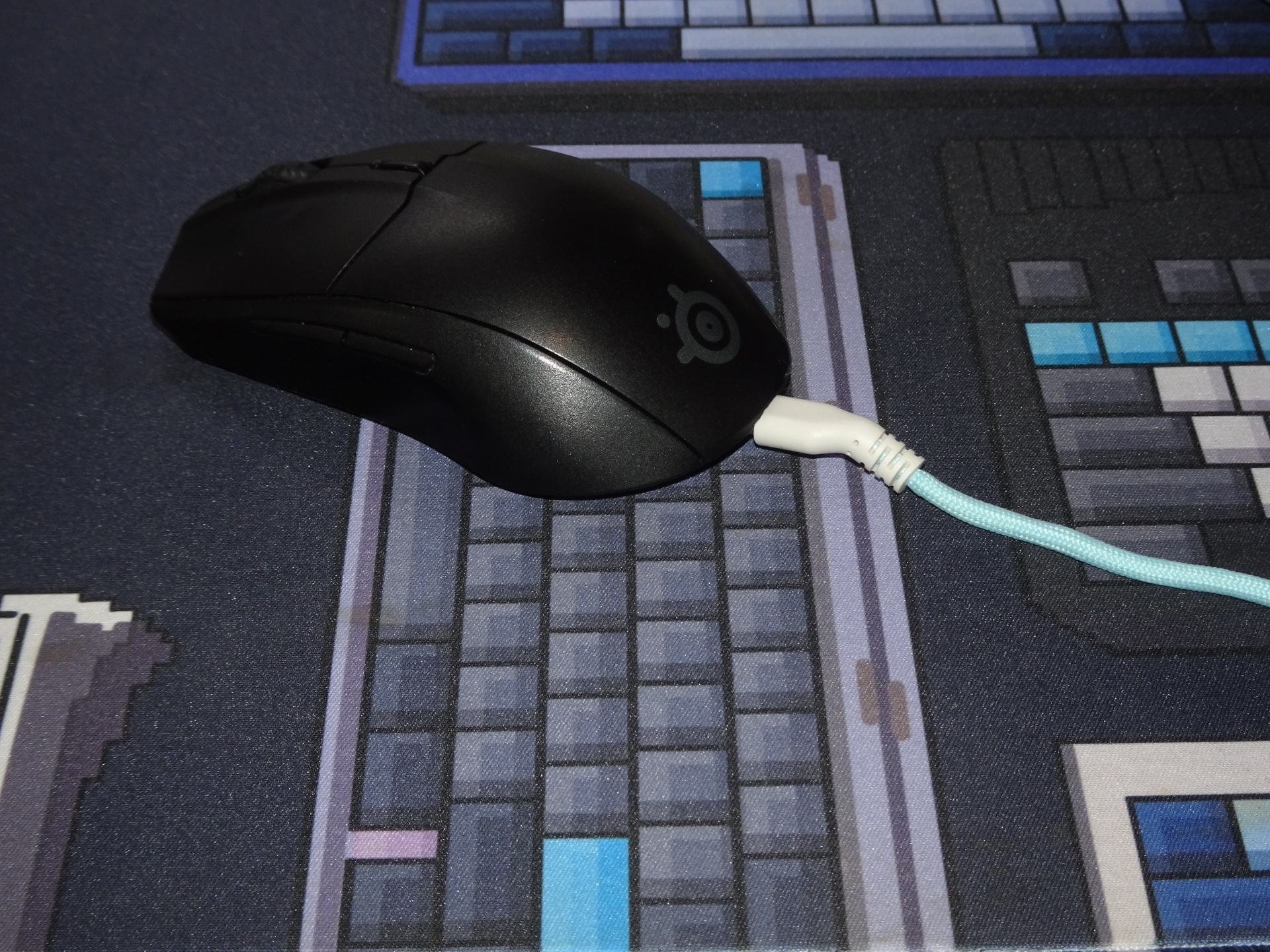

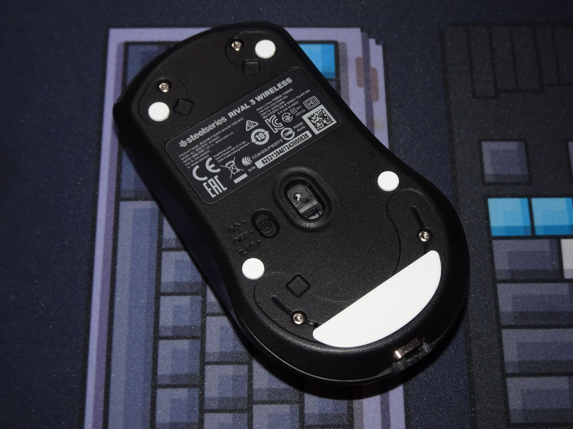

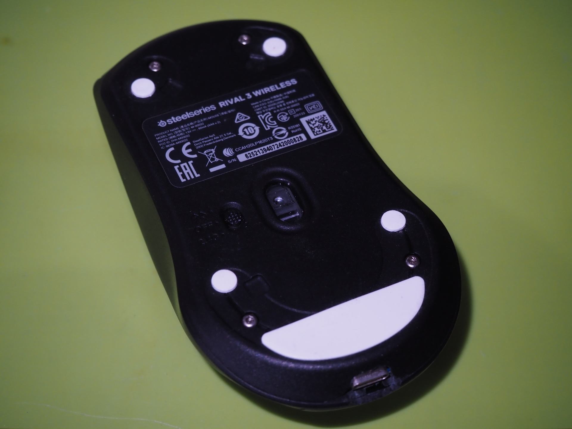

Mal was aus dem Revier der kabellosen Nager. Über vier Jahre hält sie schon durch, die steelseries Rival 3 Wireless und sowohl die Form als auch den Sensor mag ich gern. Doch der TrueMove Air-Sensor, ein umgelabelter PixArt PAW 3335, hat einen ziemlichen Stromhunger. 2xAAA sind schneller leer gesaugt, als man ständig eneloops nachladen kann. Die G305 mit 1xAA laufen im Vergleich erheblich länger.
Als ich heute Morgen im Elektro-Fundus wühlte, eigentlich um etwas ganz Anderes zu suchen, fielen mir ein TP4056-Lademodul mit type-C und eine kompakte 3.7V-LiPo-Zelle in die Hände. Vorne unter dem scroll wheel ist kein Platz für das Lademodul, deshalb musste der Dremel an der Rückseite eine Lücke schaffen. Das Lademodul unterhalb des PCBs der Maus eingebaut, ist der USB-Port schön weit unten und das Kabel gar nicht mal so sehr störend, wie ich angenommen hatte. Während des Aufladens weiternutzen ist einfach top.
Bei der weit verbreitenen Unart, erst die Gehäuseschrauben einzudrehen und die skates drüber zu kleben, macht steelseries natürlich keine Ausnahme. Um die originalen skates zu erwärmen und zerstörungsfrei zu lösen, bin ich viel zu ungeduldig, spielt aber seit dem Kauf der beiden Zaopin Z1 keine Rolle mehr, denn denen lag zur Genüge Ersatz bei, die wirklich gut sind, sowohl auf einer deskmat als auch auf Holz.
20241215-ssR3W (1).JPG 20241215-ssR3W (2).JPG 20241215-ssR3W (3).JPG 20241215-ssR3W (4).JPG 20241215-ssR3W (5).JPG

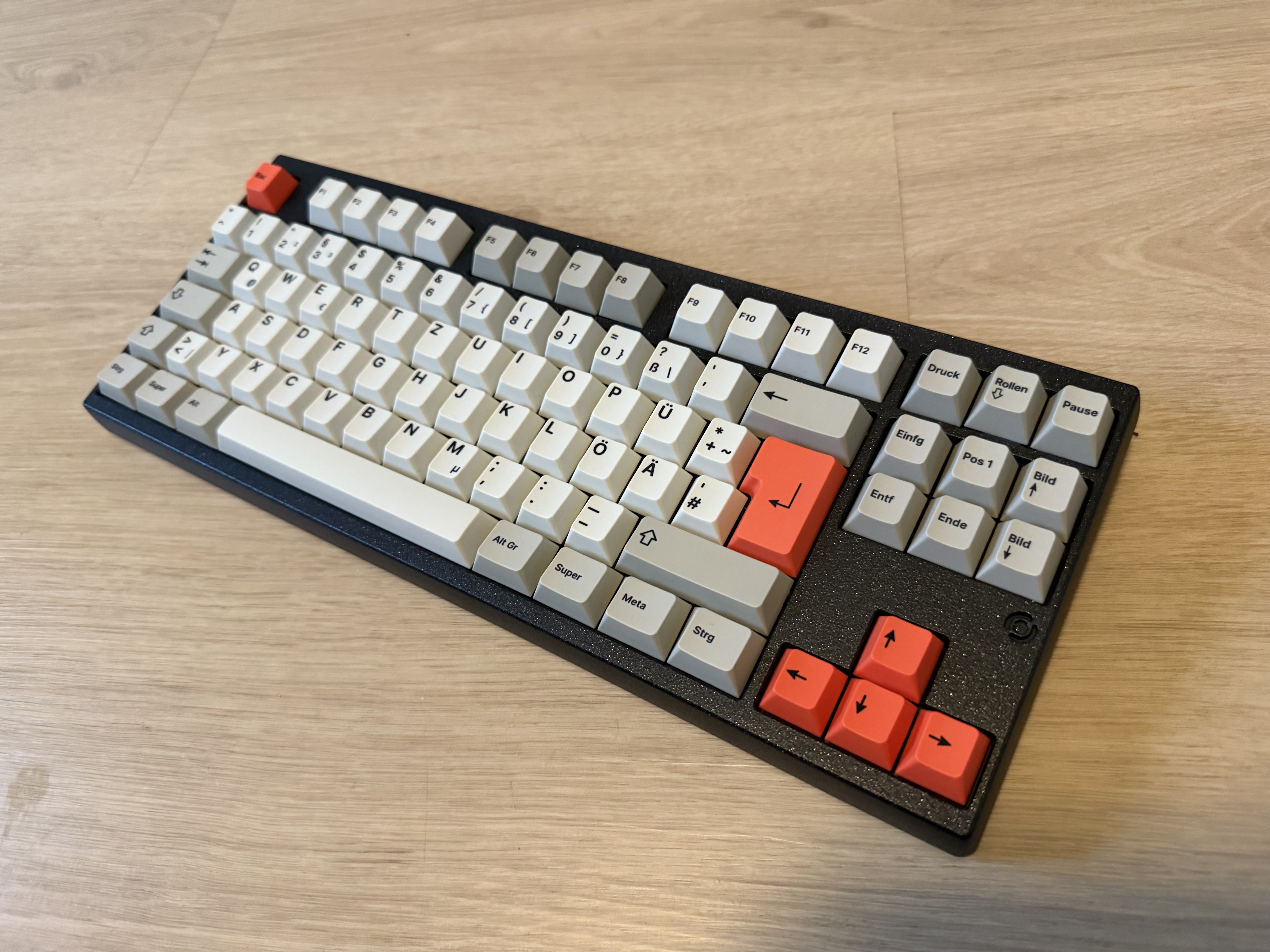

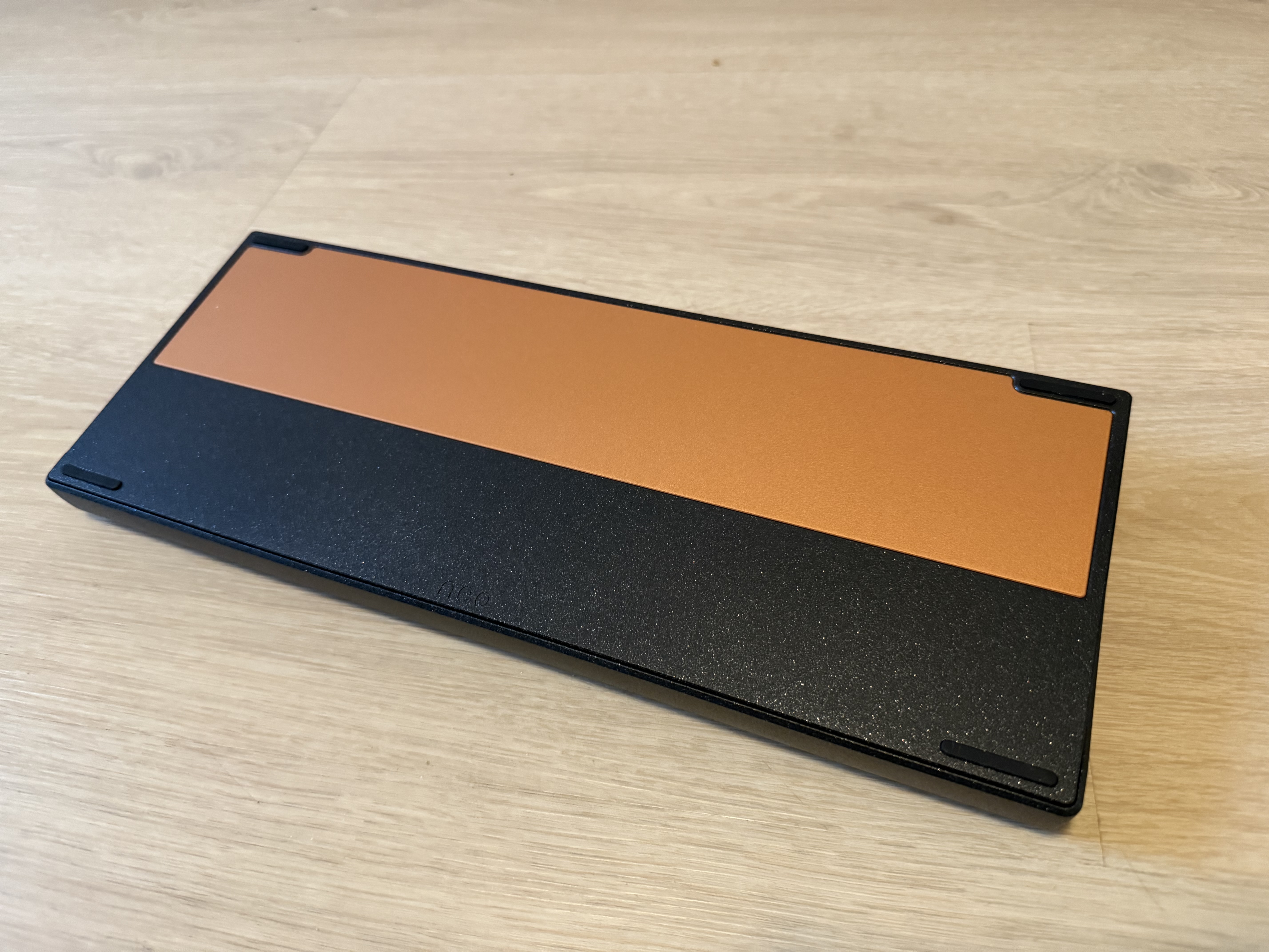

Von Raw zu Meteor 😊
Wirkt bisschen dunkel - mach später noch 1-2 Bilder.
