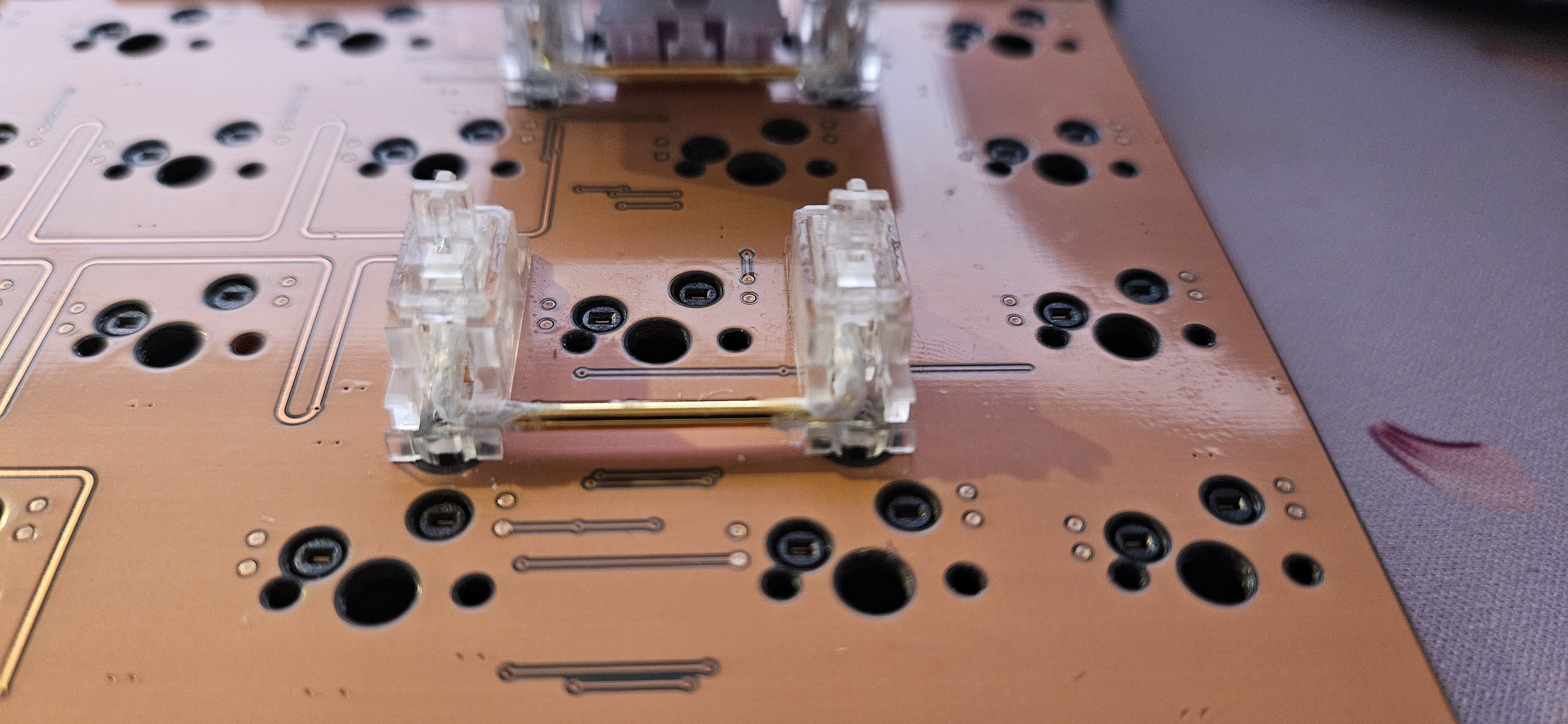

Edit: Hab übrigends meine Durock Wires nochmal geprüft auf meinem Ceranfeld, vorher war es eine gerade Tischplatte. Das sollte ja eben sein, mein Handy Display ist mir zu schade :fresse2:
Es ist tatsächlich ein ganz ganz minimales tickern zu hören. Ist das dann das "klappern" was ich auf der Taste höre beim Drücken?
Würde jetzt nochmal alle Wires penibel abklopfen und so gerade ziehen wie es geht. Dann Housing minimal G205 am Stem und House. Wire mit Dieelectric bestreichen und zusammen setzen und testen.
Und dann NUR bei Bedarf Dieeltric in den Stem spritzen, wo das Wire ist oder direkt etwas mit rein?
Wenns bombensicher sein soll:
Housing mit G205, die Enden vom Wire mit XHT BDZ und dann zusammenbauen. Wenn es dann noch tickt, dann mit Einwegspritze aus der Apotheke dieelectric einspritzen von hinten und vorne ins Housing. Hat bisher immer funktioniert. Auch bei 1,2mm Flex Cut und verzogenen Spacebars oder Enters :fresse:

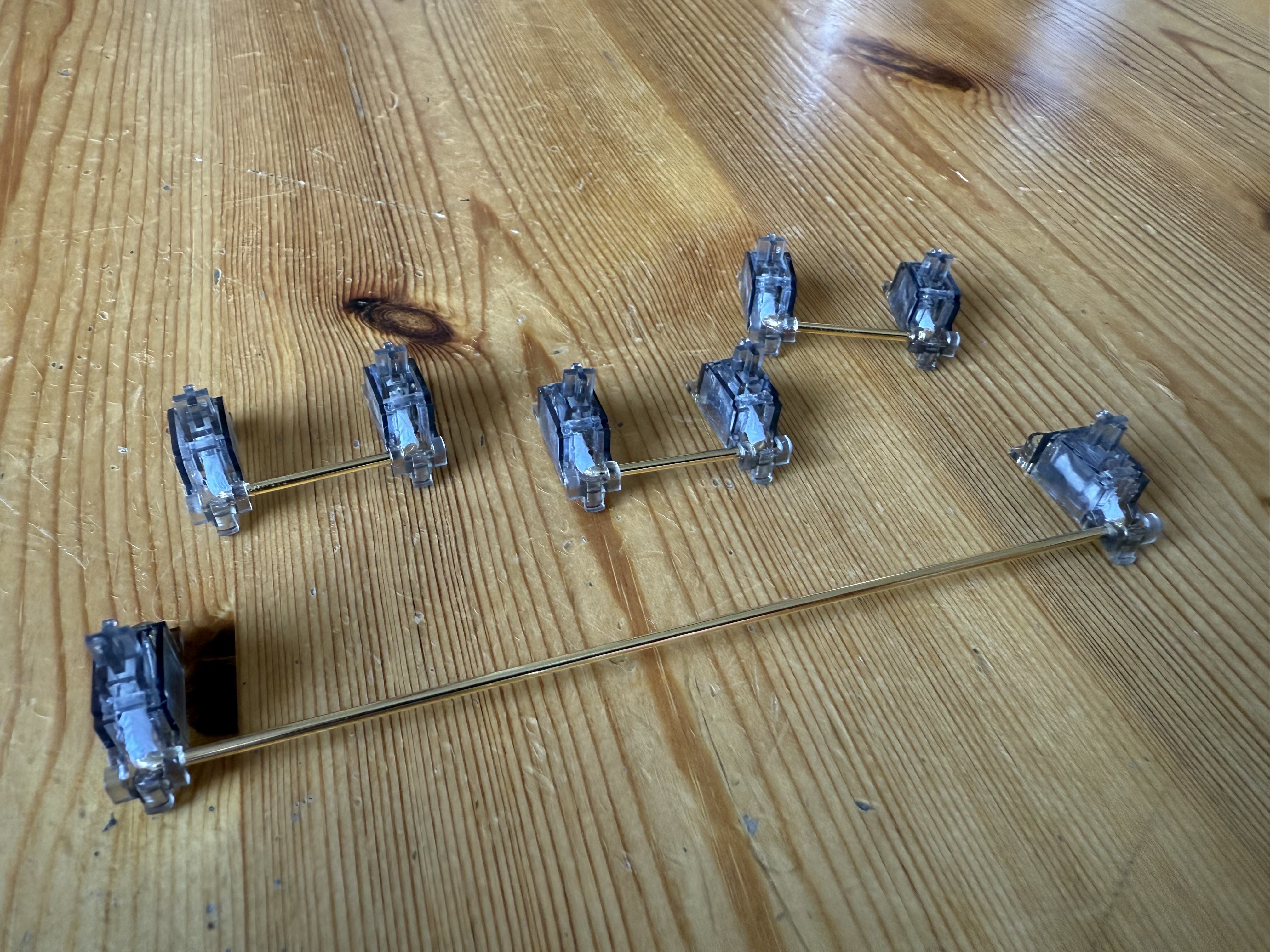

Knights rockten Q1 Max,
Typeplus x YiKB konnte ich leider nicht testen (dafür 5 oder 6 andere Stabs, die allesamt nicht passten)
Verpackung ist schon mal doppelt so dick wie die bereits dicker Knights. Mehr Schaumstoff geht nicht. Magnetischer Verschluss auch am Start. Promising
Jetzt fehlt nur noch die Q2 Max..

Denke das kann sich sehen lassen. 2-3 mal drum gewickelt. Gehäuse G205 und das Band danach noch mit Dieelectric bestrichen.

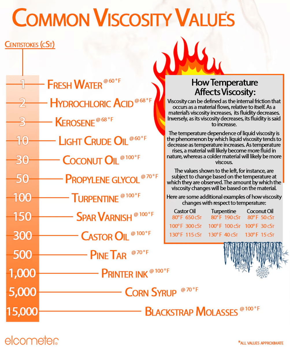

Eigentlich sind alle relativ Problemlos. Sie brauchen nur unterschiedlich Aufmerksamkeit.
Ob BDZ, Dielectric Grease oder Teflon Fett ist egal. Je nach Viskosität muss man etwas mit der Menge variieren.

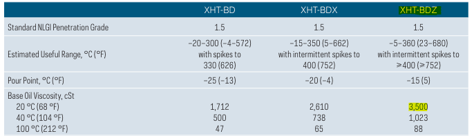

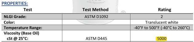

Naja ganz anders :d dafür geht mir das zu wenig auseinander. Mal ganz davon abgesehen, dass wir hier von nem Anwendungszweck reden, der mit sämtlichen Zertifizierungen eh nix zu tun hat. Mal ausm Datenblatt jeweils
Ja sind 5°C Unterschied, aber wir reden hier von Keyboard Stabis und nicht von geprüften Industrieanwendungen. N brauchbaren Vergleich für die Werte hab ich leider nirgends gefunden, das beste war das hier auf die Schnelle :fresse:
Also tldr, wir reden hier von Keyboards nicht von Rocket Science, gebt euer Geld aus wofür ihr wollt, aber die 20€ lassen sich imho besser investieren als in Krytox :d

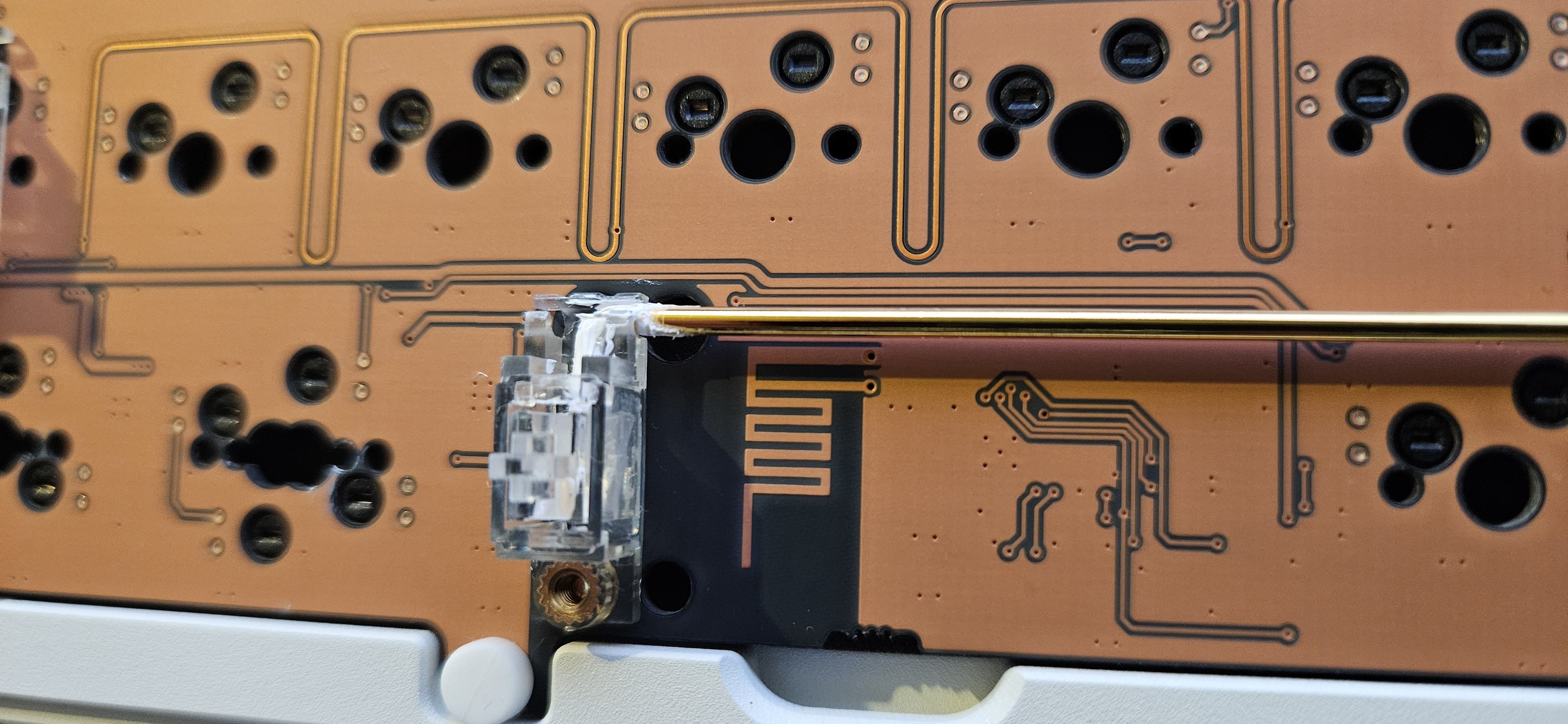

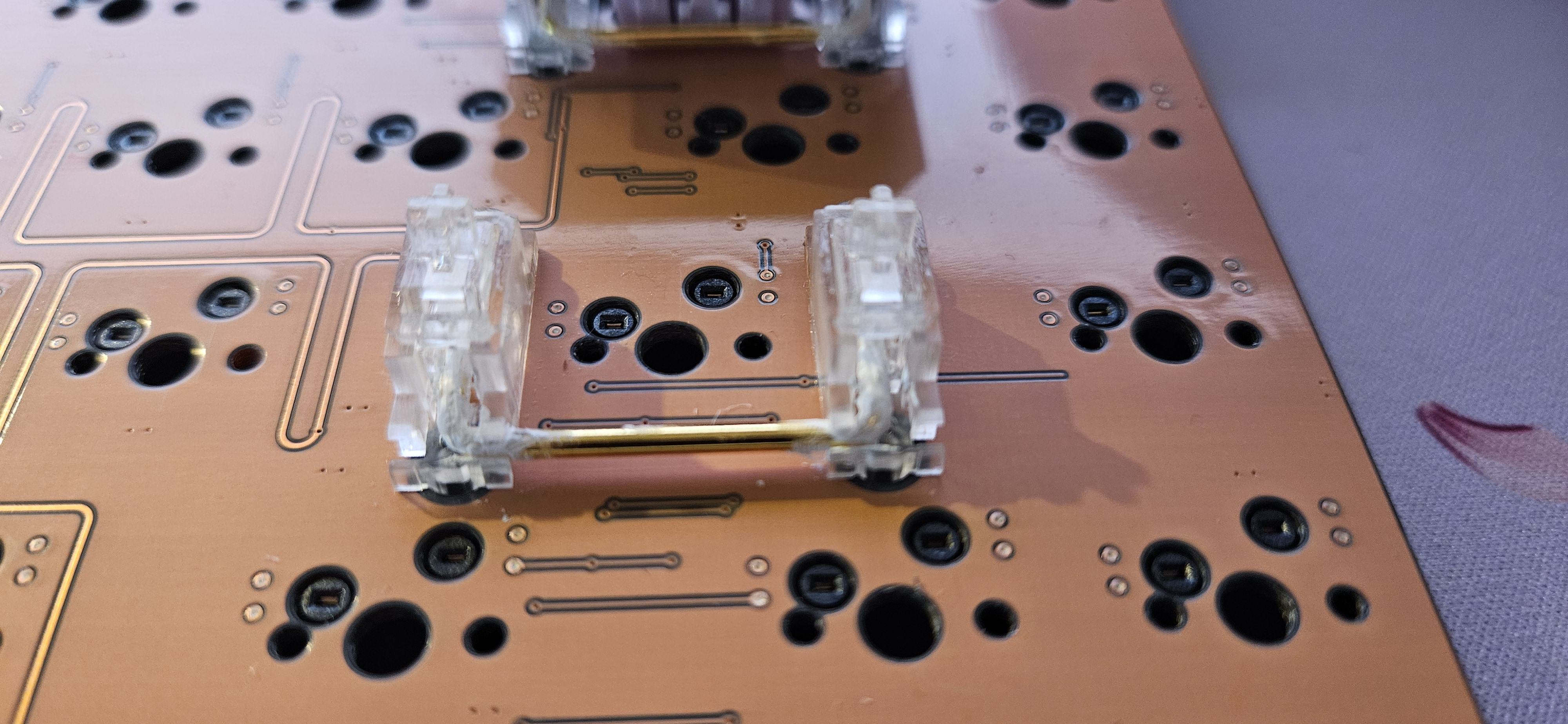

hab meinen backspace stab gerade noch gefixt.
stem noch mal sauber gemacht. nochmal mit 205g0 drüber. housing noch noch mal geprüft und nachgelubt aber nicht mehr als vorher.
dann die beiden wires nochmal mit xbz nach und über die rundung drüber mit einer gleich mäßigen dünnen schicht und fertig.
jetzt passt auch der. kein klappern. gar nichts.
ich kann übrigens den rama switch puller empfehlen wenn man nur die billigen dünnen hat die bei den boards dabei sind.^^
