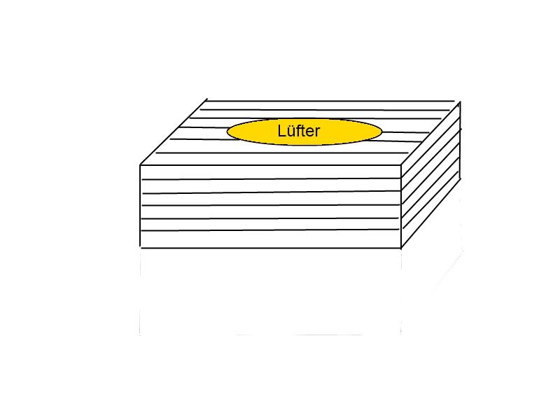

Mal eine Frage zur Kühlung des T-Balancer BigNg.
Ich überlege ihn auch schon unter Wasser zu setzen wie auf Seite 8 oder mit einem Gehäuse ist im Anhang das so wie ein NT funktioniert.
Oben ist ein Lüfter der Luft rein oder raus pusstet was halt besser ist, an denn Seiten und unten sind Lüfterschlitze wegen der Wärme das die so noch entweichen kann.
Also ein Anschluss ist für die Pumpe von Phobya die mittel grosse Pumpe.
Ein Anschluss da kommen 2 Lüfter 140er von Xigmatek drann.
Ein Anschluss kommen 3 Lüfter 120er von Xigmatek drann
Ein Anschluss für denn Lüfter über denn T-Balancer oder ein anderer im Gehäuse.
Die Pumpe muss eigentlich nicht runter geregelt werden aber die Lüfter deswegen reicht ein Lüfter aus oder eben das Gehäuse für denn T-Ban
oder unter Wasser setzen.
Weis eben nicht da der T-Ban ja richtig heis wird wenn man die Lüfter und Pumpe drosselt.
Würde mich über eine Antwort freuen ;), Mfg Snapstar
Sry wegen dem Doppelpost
Das sollte auch ohne Luffi problemlos klappen, meiner hatte auch kein Prob mit 9 Loonies + Laing und sitzt in der letzten Ecke.
O.K. dann passt das ja, dann baue ich mir das Gehäuse im Anhang wegen Optik im schwarzem Plexi.
Oben ein Lüfter der raus pusstet oder kann der rein pussten wenn genügend Lüftungsschlitze drinnen sind.
Ist für das Projekt deswen das gehäuse für denn T-Ban.
Währe da am besten eben die Luft rein pussten zu lassen oder lieber raus damit.
Danke auf jeden fall schon mal für die Antwort ;), Mfg Snapstar
Wenn der BigNg zu heiß wird, dann meldet er sich schon.
O.K. werde aber sicherheitshalber einen Tempsensor drann machen am Kühler, habe ja noch denn Analogen Sensorhub da zu, also habe ich genügend Tempsensoren.
Danke auch für die Antwort ;), Mfg Snapstar
