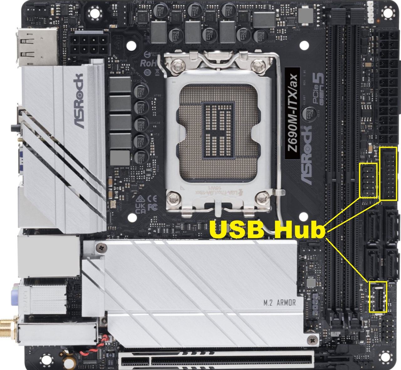

Bei solchen Problemen kommt auch der USB HUB vom PC Gehäuse als Verursacher infrage, meistens der USB 3.0 HUB mit dem breiten Stecker.

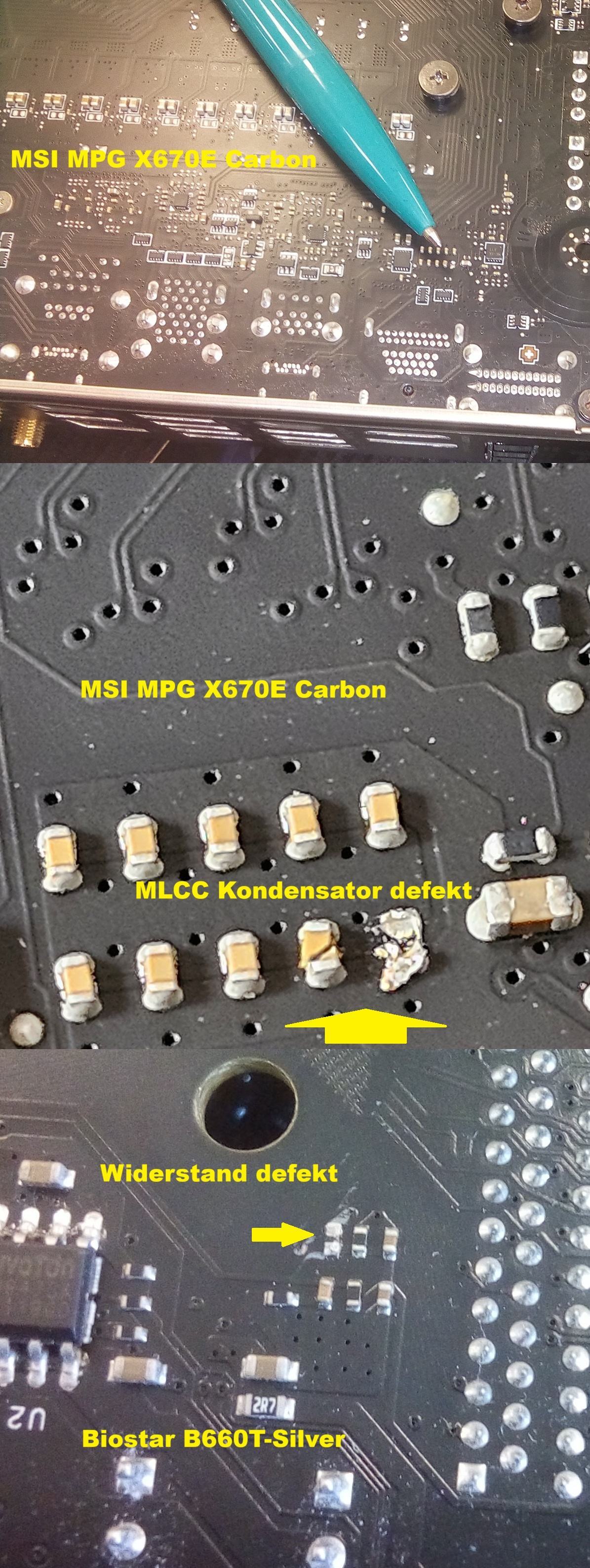

Oft ist auch der Controller vom USB HUB auf dem Mainboard defekt, nicht selten weil ein Kondensator oder Widerstand beschädigt oder abgefallen ist.
Das Biostar B660T-Silver vom Bild unten ist aus diesem Thread (link unten), wurde vom Mainboard Besitzer selbst repariert:

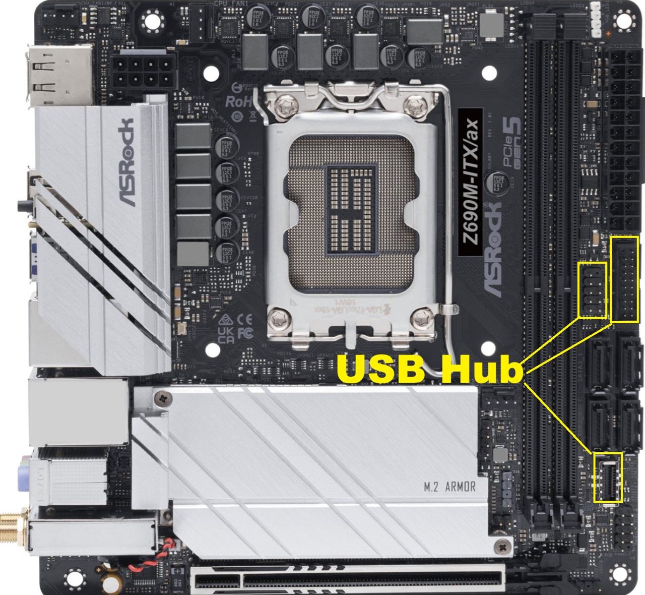

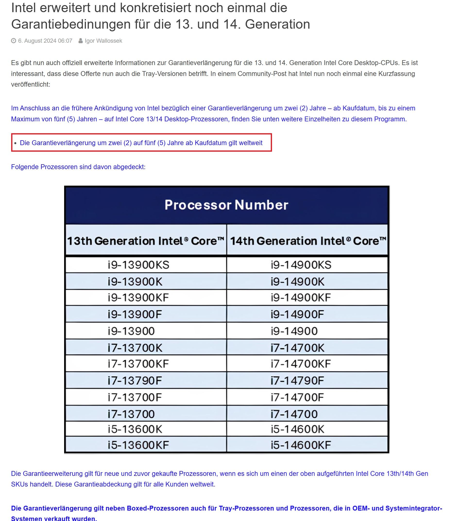

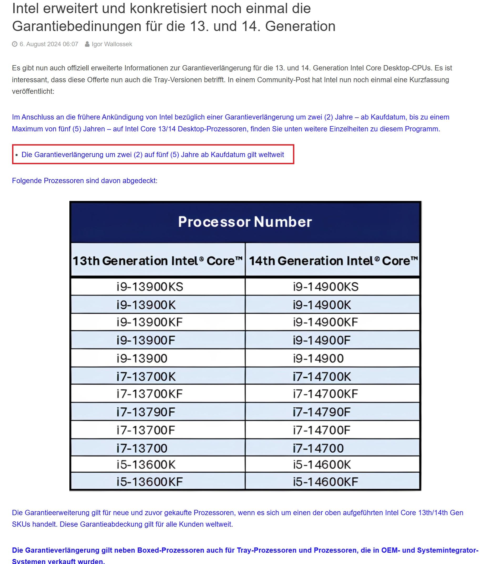

Wenn es eine K CPU der 13 oder 14 Generation ist, kann auch die CPU defekt sein, weil sich hier die defekte häufen.
Selbstverständlich kann auch jede andere Intel nicht K CPU defekt sein.
Die Intel CPU Garantie wurde auf 5 Jahre verlängert für die K CPUs der 13 und 14 Generation, Link und Bild unten.

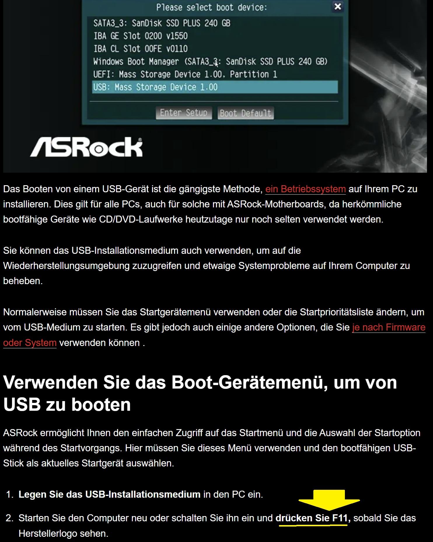

Unten im Bild war z.B. der Windows Schnellstart das Problem.
