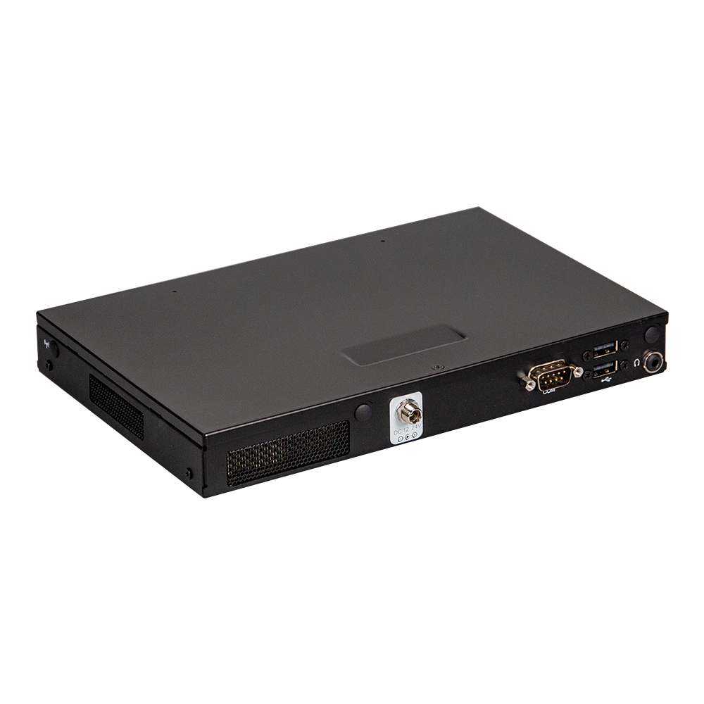

Leider ungeeignet. Kein ECC. Nur ein SATA Port. Einbaumasse etc.
