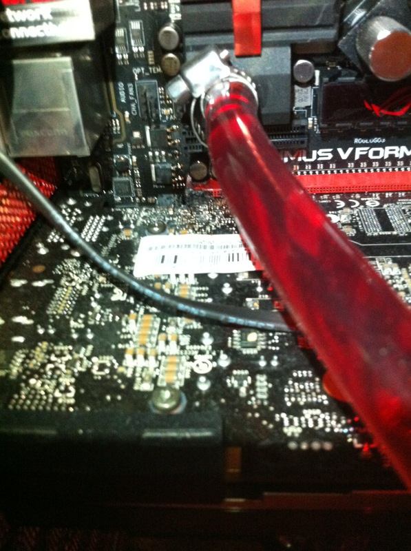

Hallo Kollegen,

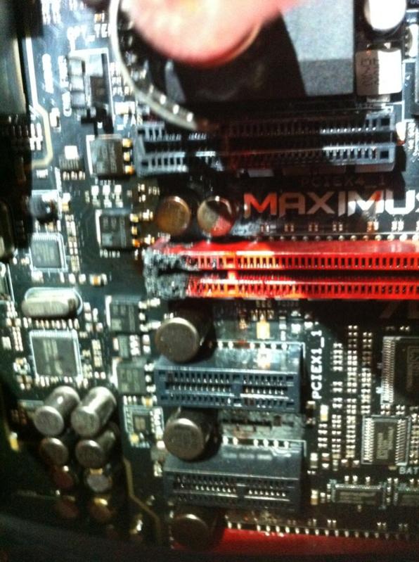

mir ist gestern auf einem Maximus Formula V Kühlflüssigkeit im laufendem Betrieb in den PCI-E gelaufen. Dass Ergebniss liegt auf der Hand;

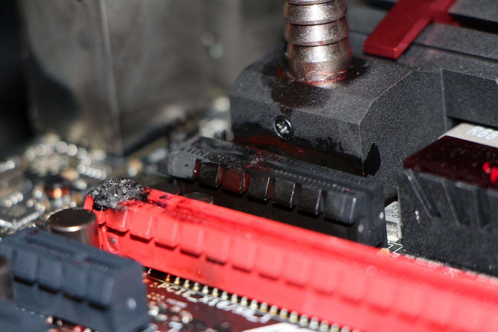

Die Wakü war schon ca. 6 Wochen im Betrieb bevor das passierte. So wie ich das nachvollziehen konnte, war der Schlauch an den ASUS Stock SPAWA Wasserblock nicht ganz Dicht. Da ich den PC mehrmals offen hatte, hätte mir das auffallen müssen, wenn die winzigen Tropfen nicht direkt am Anschluss in dem Wasserblock verschwunden wäre. Darin sammelte sich dan die Flüssigkeit und trat dann gestern an einer kleinen Fuge aus.
Hätte ich doch nur meinem Mißtrauen gegenüber diesen Aufsteck + Rohrschellen Verbindungen mehr Beachtug geschenkt... Die Rohrschelle um den Anschluss war im übrigen Bombenfest.
Ich denke ASUS bzw. EVGA betreffend diesem Thema zu kontaktieren ist eher aussichtslos, da ich es ja selber verschuldet habe. Oder hat jemand da andere Erfahrungen gemacht?
Ersatz ist bereits geordert. Gleiches Board, gleiche Graka diesmal allerdings mit anderen Blöcken auf den SPAWA. mit der Möglichkeit meine Anschlüsse selber zu wählen.
Ich bevorzuge Schraubanschlüsse. Meine Bequemlichkeit dieses mal die SPAWA Kühlung direkt vom Hersteller zu verwenden + meine Unachtsamkeit haben mich jetzt am Ende 700€ gekostet.
Ich hoffe das wenigstens mein Netzteil nichts abbekommen hat. Die Platten, Pumpe und Lüfter haben noch funktioniert.
Wenn mir noch jemand einen Tipp geben kann wie ich diesen leichten Elektrobrand Geruch wirkungsvoll bekämpfen kann, wäre ich sehr dankbar.
Gruß
Adrian
Bei dem Schadensbild wird eine Reklamation Aussichtslos. Was mich wundert, das es überhaupt zu solchen Brandspuren kommen konnte. Mir ist es auch mal wegen eines undichten DFM passiert, das die Grafikkarte & MB unter Wasser lagen. Trocknen reichte um alles wieder ohne Probleme in Betrieb zu nehmen. Vlt. liegt es an deinem rotem Wasser was vermutlich Leitfähigkeit besitzt..
Gegen den Geruch hilft nur abwarten und lüften.

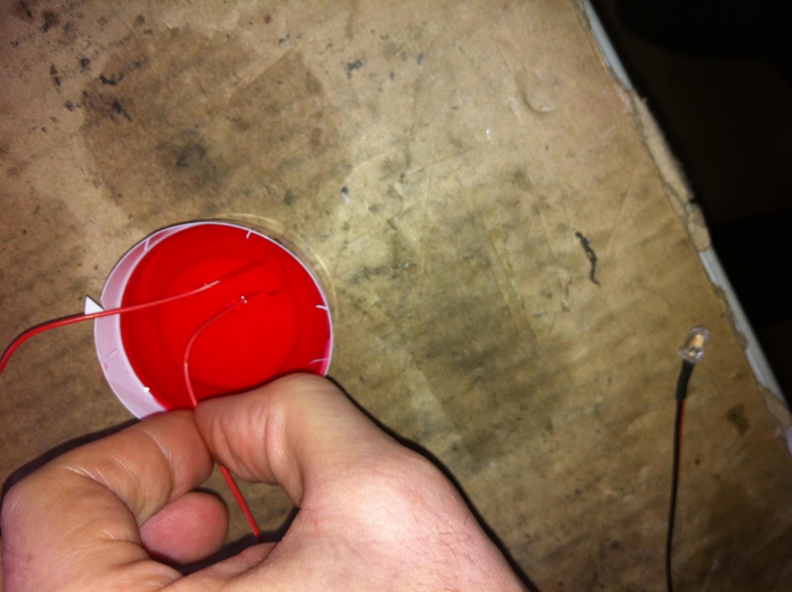

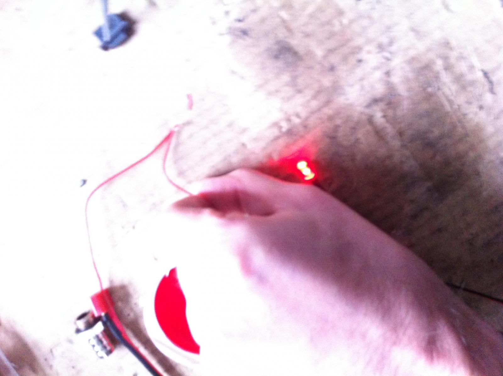

das mit der Leitfähigkeit hab ich mir auch schon gedacht, das ist EKWB fertig Pampe. Ich häng mal schnell nen V-Meter rein ...
Ich hab allerdigns auch iwo gelesen das bei "großem" Strom auch destiliertes Wasser leitet. Aber darüber weiß ich nicht genau Bescheid.
Hier mal ein Test mit der EKWB Pampe:
Fazit, bei 3v leitet die Flüssigkeit nicht!
Dest. Wasser leitet sobald es mit Staub in Berührung kommt. Wenn dein Rechner nun staubig ist (ist jeder) dann leitet sowohl dest. Wasser als auch die EK Pampe.

Der Asus "Stock" WB ist eher suboptimal, da man dort die Anschlüsse nicht tauschen kann und es 13 mm Schlauch und Klemmanschlüsse sind.

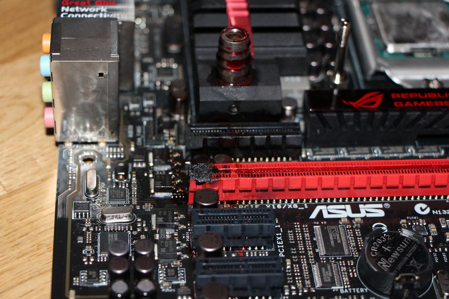

welche schlauch war am Board dran 19/13 oder 16/10? und bei aller liebe ich sehe es von hier auf deinem Bilder #3 das die schelle zu groß war und daher die Undichtigkeit, ich hatte zwei diese Board (jetzt nur noch ein) und hatte sie beide unter Wasser allerdings mit nen 16/10 schlauch und Kabelbinder.
Mit zu Groß meinst du zu breit? Hinterher ist man schlauer :)
der Schlauch an dem SPAWA Block war 13/10 mm. der Rest von System 10/8 mm mit Schraubanschlüssen. Auf der Oberseite des SPAWA Blocks war im übrigen der selbe Schlauch und Anschluss + Schelle. Da ist alles Dicht gewesen.

also ich glaube nicht, das es sich hier um ein Qualitätsproblem handelt. Wie Cartago2202 schon geschrieben hatte, habe ich vermutlich eine zu breite Klemme verwendet oder sie genau auf eine der Erhöhungen am Anschluss gesetzt und deshalb war es nicht dicht. Leider war das nicht offensichtlich sondern hat sich sehr langsam angebahnt. Prüf einfach mal die Anschlüsse, bei mir ist das Wasser gleich im Waterblock verschwunden und hat sich da gesammelt deswegen habe ich es nicht bemerkt.

wozu? der ASUS Kühler ist doch gut nur entweder nutzt man ein schlauch mit 9,5 mm oder Kabelbinder der nicht dicker ist als 3 mm

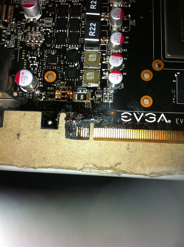

Also das Asus könnte ich wohl noch Retten paar klein teile austauschen + neuen Slot ein löten, aber bei der Grafikkarte muss ich auch passen da ist Hopfen und Malz verloren ..
