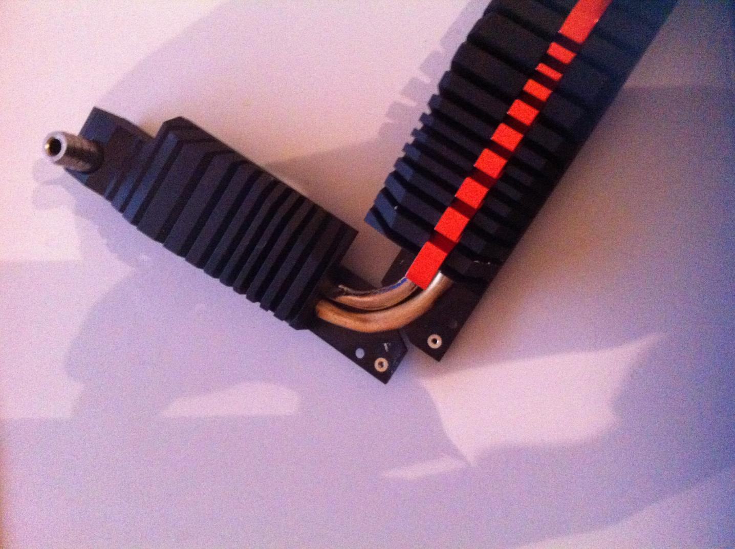

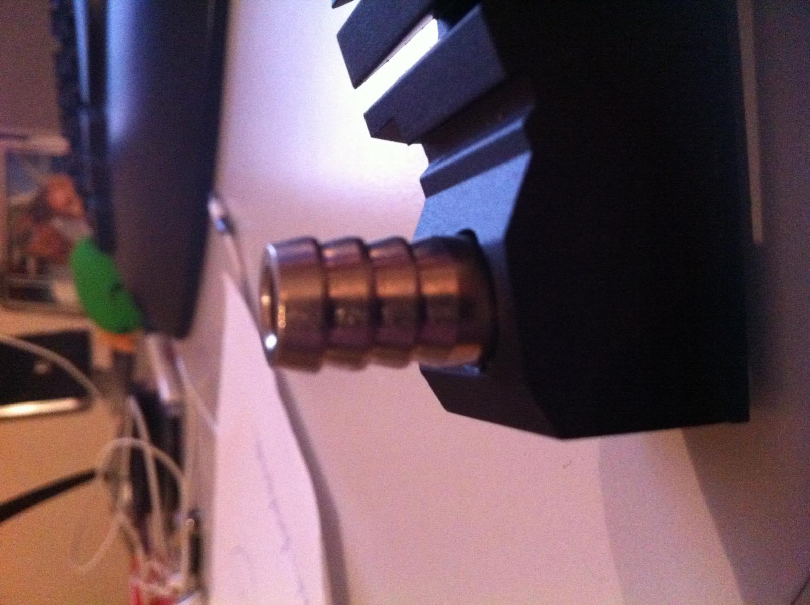

awa, ich hab ja den Fehler gemacht, den schlauch net "dicht" aufgesetzt. Falsche Klemme etc.ist eher Aussichtslos da etwas auf Garantie zu wollen. der Block ansich war ja dicht. Nur sind die Anschlüsse so fies, das es schwer ist das ganze am Schlauch richtig dicht zu bekommen.
Wenn nach 6 wochen das teil undicht wird, dann hat es doch quasi Garantie oder irre ich mich?
:) einfach zugeschmoddert :d ne ne, lieber wegwerfen das SPAWA Teil. Ich wollte des heute mal zerlegen, ich glaub die haben das mit dem Silikon von innen gemacht. Ich muss das mal mit der Flex oder Säge aufschneiden.
Hab das Teil nicht auseinander bekommen.

@L3g081 Yepp den spawa kühler hab ich auch mal unter der Lupe genommen,die Anschluss Nippel haben sie mit Loctite 243 tippe ich eingeklebt und ner mini schraube gesichert der ist Bomben fest und dicht :-)..

Hab mir vor kurzem auch ein Maximus Formula V geholt! Dein Thread bestätigt genau das, was ich von Anfang an vermutet hatte. Die Anschlüsse für diesen Wasserkühler sind einfach billig und haben auf so einem Board nichts zu suchen.. wer das bei ASUS freigegeben hat, gehört geohrfeigt/entlassen.
Hab mich dann für die EK Kühler entschieden, allein schon wegen den G1/4 Anschlüssen...
