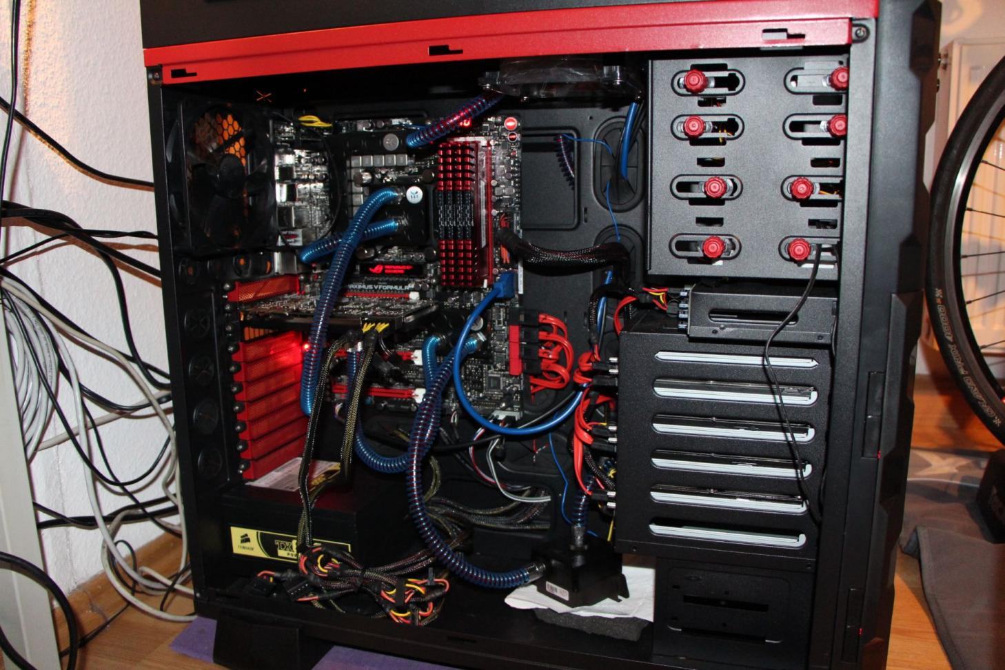

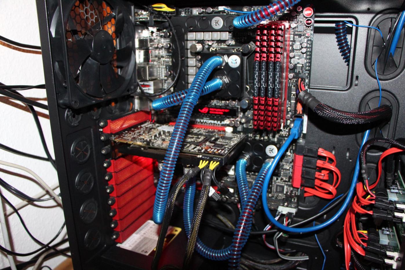

so nun, hier noch ein paar Bilder des reanimierten.
grz
